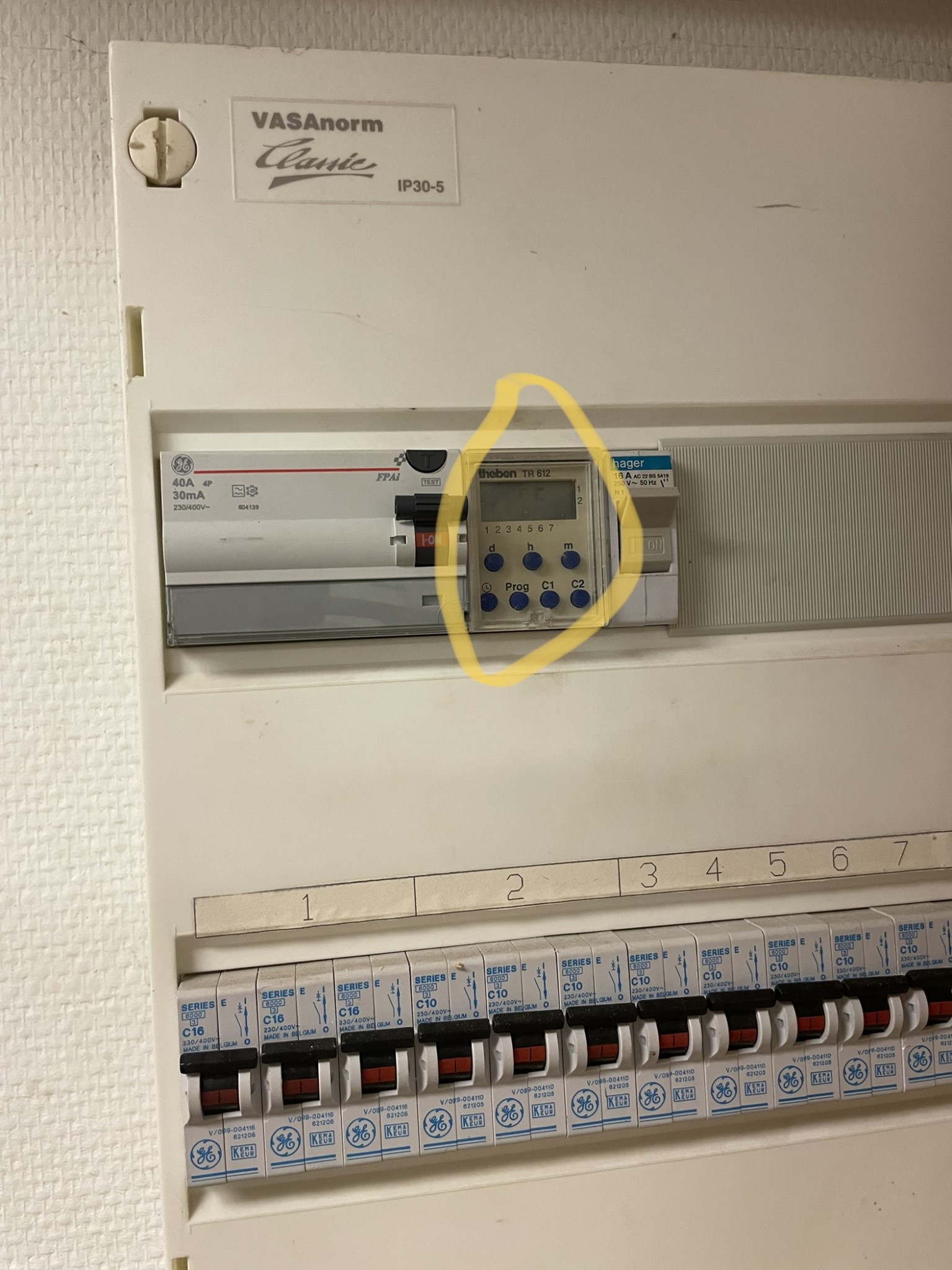

Den lilla digitala displayen i bilden nedan har slutat fungera och jag kan därför inte ställa in ytterbelysningen. Är det någon som vet om det går att byta bara den delen eller om jag måste köpa en helt ny elcentral?
Elcentral med säkringar och en digital timer med blå knappar; displayen verkar trasig.
Digitalt kopplingsur med två kanaler. Sitter i en normkapsling. Går bra att byta bara den till ny. Ganska snabbt jobb för en elektriker.
Tack för svar! Gissar att det inte är något som man kan/får/bör göra som icke-elektriker?
Du ska ha ett tidur/kopplingsur för DIN-skenemontage.
https://www.elbutik.se/category.html/kopplingsur
Ditt ur Theben TR 612 finns med i listan där io en modernare tappning. Men du kan annars välja fritt.
Ditt ur har två kanaler, men du verkar inte använda det (tidsstyrning av två olika belysningsgrupper separat)
Edit: Det är behörighetskrävande att byta det, men inte speciellt svårt.

Ett tips är att byta till ett med astrofunktion så följer den solens upp och nedgång bättre.
Bra tips, har gått och justerat den lite då och då (när den fungerade) vilket vore skönt att slippa.
Be elektrikern sätta en plejd istället så blir det nog billigare också än ett nytt tidur med astrofunktion

Ta et nytt theben astrour.. Helt klart enklast att programmera..
Föredrar skymningsrelä i kombo med kopplingsur
Då tänds belysning efter faktiskt ljusförhållande och inte något uppskattat scenario

Som GoGetLost rekommenderade tidigare här i tråden slutade det faktiskt med en Plejd-controller istället då det blev billigare. Nu funkar belysningen som den ska igen och dessutom med astrofunktion. :cool:
