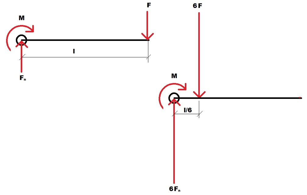

Synd att jag inte har en video, men när jag gjorde mätningar i labbet när jag läse kursen "starka förband", så var det tydlig skillnad för de applikationer som vi mätte skruvförband på. Det är lätt att säga "du är ute och cyklar" och få några likes, men det är inte speciellt snällt. Momentet från centrum till hand stämmer, som sagts tidigare, dvs momentarmens kraft jmf med dess längd ger vridmomentet. Men, när du kommer närmare centrum tillkommer andra krafter som påverkar förspänningskraften (klämkraften). Men som sagt, det påverkar förmodligen inte så mycket i applikationen att fästa hjulen.Nyfniken skrev:

Men du har ju inte heller rätt, för du har ju helt förbisett kvantmekanikens lagar i dina resonemang, det blir faktiskt inte som du säger heller....Micke64 skrev:Synd att jag inte har en video, men när jag gjorde mätningar i labbet när jag läse kursen "starka förband", så var det tydlig skillnad för de applikationer som vi mätte skruvförband på. Det är lätt att säga "du är ute och cyklar" och få några likes, men det är inte speciellt snällt. Momentet från centrum till hand stämmer, som sagts tidigare, dvs momentarmens kraft jmf med dess längd ger vridmomentet. Men, när du kommer närmare centrum tillkommer andra krafter som påverkar förspänningskraften (klämkraften). Men som sagt, det påverkar förmodligen inte så mycket i applikationen att fästa hjulen.
Jag har en sån här rackare, hade helt nyladdat och friskt batteri, gängorna hela och rena, felet kanske var kanske övergångarna som Nimajneb nämner och/eller i kombination med momentstaven från Clas Ohlson.sventable skrev:
Nu är jag inne på det som skrevs tidigare om att det inte blir rätt om man håller för långt in på skaftet på momentnyckeln. Det var längesen jag pluggade och jag kan vara helt fel ute, men kan inte normalkraften som uppstår påverka resultatet?

Sen har jag lite svårt att förstå hur det skulle kunna göra skillnad var på skaftet på min momentnyckel jag håller...
däremot är det viktigt att man slutar vid första klicket....
