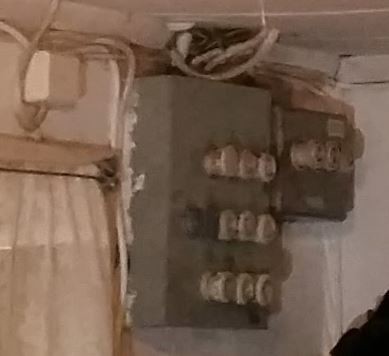

Jag ska byta ut centralen i sommarstugan under våren har jag tänkt.
Dels för jag behöver mer plats, ska dra två nya grupper till luftvärmepump och en vattenpump.
Men också för att det ser förjävligt ut med den gamla.
Såhär ser det ut idag

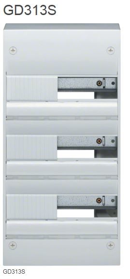

Jag har sneglat lite på Hagers modell "Gamma" med snabbkopplingar på dvärgbrytarna.
Jag tänkte köra en 3-radig eftersom det är gott om plats där den ska sitta och det kan va bra med extraplats i framtiden.
Misstänker att det kan finnas en del krypströmmar eftersom det mesta är från 70-talet och kompletterat med diverse mindre bra installationer under årens lopp så det kan bli mycket jobb med jordfelsbrytare.
Det vill jag ju dock ha såklart så frågan är hur det är bäst att göra. En eller flera jordfelsbrytare?
Finns det nåt annat att tänka på som kan vara smart att ändra när man ändå byter centralen?
Svågern är elektriker med allmän behörighet och kommer hjälpa mig med bytet. Jag vill dock va så påläst som möjligt innan jag börjar diskutera med han.

Här är mitt förslag:
Två JFBer för uttag & belysning inne, en JFB för uteelen.
Vattenpumpen kan du lägga på antingen en PSA eller på utomhusjfbn.
Värmepumpen kan du lägga på den JFB som inte tar kyl/frys.
Du kommer få hur många förslag som helst, vissa vill köra kyl/frys på var sin PSA, nackdelen är att om PSAn löser ut så finns det risk att det inte upptäcks i tid så att matvarorna hinner bli dåliga.

Då det handlar om en sommarstuga, om än stor enligt storleken på centralen, så ser jag inga behov av flera JFBer utan det bör räcka med en. Ska den användas vintertid med uppvärmning och motorvärmare utomhus kan det bli aktuellt med två JFBer.
Hur mycket jobb det blir med bytet beror på skicket på installationen i övrigt. Börjar man riva kan det lätt dra iväg. En isolationsmätning ger också en indikation om på om det blir problem med JFBn.

Bo: Jag tänkte att det skulle bli enklare att felsöka eventuella jordfel om man delade upp på flera JFB. En JFB kostar ju bara nån hundring

En jordfelsbrytare kan även avslöja ihopkopplade nollor och skyddsjordar i grupperna. Det är ett fel som inte märks när man saknar jordfelsbrytare,

En Hager 4-p 25A med Quickconnect kostar faktiskt bara "nån hundring" Typ 3,5 hundringar för att va exaktTobbe_3 skrev:
Jag kan inte uttala mig så mycket om vilken central som är bäst, men jag har en Hager 318S hemma som elektrikern monterade. Han ville egentligen använda en annan lite mer robust i plåt (osäker på tillverkare), men den fick inte plats på bredden. Ang. flera jordfelsbrytare så finns det ju massa tyckande. Jag själv har 3 st, en för K/F, en för all belysning och uttag samt en för alla vitvaror. Detta är dessutom en lägenhet (om än ganska stor) så det är overkill enligt många, men varför inte
Ett argument, som jag tycker är bra, för att inte ha kyl och frys på egen JFB eller PSA är att om den löser ut så märks det inte innan del ligger en pöl med smältvatten på köksgolvet. Om kyl och frys kopplas på en JFB som också betjänar t.ex. belysning så blir det direkt uppenbart när den löser ut.
Det finns en poäng i det du skriver. Den ursprungliga anledningen till att lägga K/F på egen JFB måste ju dock ändå ha varit för att minska risken för att den JFB:n ska lösa ut över huvud taget och då av andra anledningar än just K/F.
Vad skulle kunna få K/F JFB att lösa ut egentligen? Frågar p.g.a. intresse nu.
En JFB/PSA löser ut när det läcker ström till jord. Om en förlängningssladd blir kvarglömd i trädgården och det börjar regna kan inträngande vatten leda till överslag. En avklippt anslutningssladd till häcksaxen är ett annat typexempel. Därav att lägga uteelen på egen JFB. Innomhus är det i princip bara trasiga produkter som kan leda till läckströmmar stora nog för att lösa ut JFB. I en välmående installation ska JFB, precis som säkringarna, aldrig lösa ut.
Gällande all utrustning man använder i hemmet så är det kyl/frys, bastuaggregat, panna (av något slag), DM, TM & TT som är det vanligaste som det blir jordfel i.
Gällande kyl/frys så är det främst själva kompressorn det kan bli jordfel i.
Vår JFB inne har löst ut några gånger, och det har alltid varit i samband med att vi tänt lampan i köksfläkten och lampan gått sönder, det har på något sätt blivit överslag i lampan.
