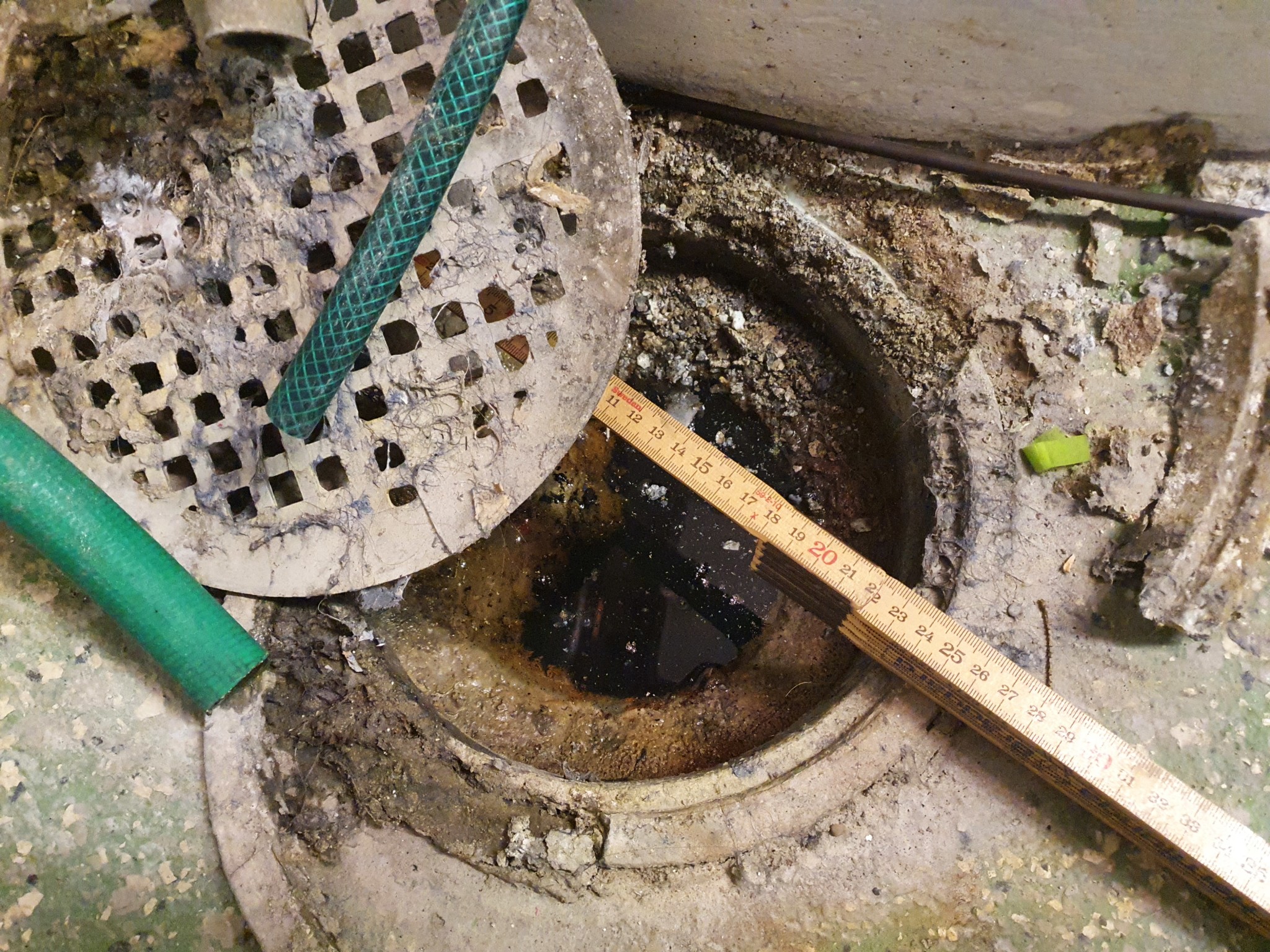

Huset är byggt 1980.
Brunnsringen har rostat av eller nått så betongen vittrar och gjort att de börjat släppa.
Det är en järnbrunn i värmepannerummet, men finns även en tvättmaskin som spiller ut vattnet där.
Ska jag vila ur och byta ringen? (Vart köper man en sån?)
Eller ska ja vila ur och byta ut hela brunnen?( Vilken är då lämplig att byta till?)

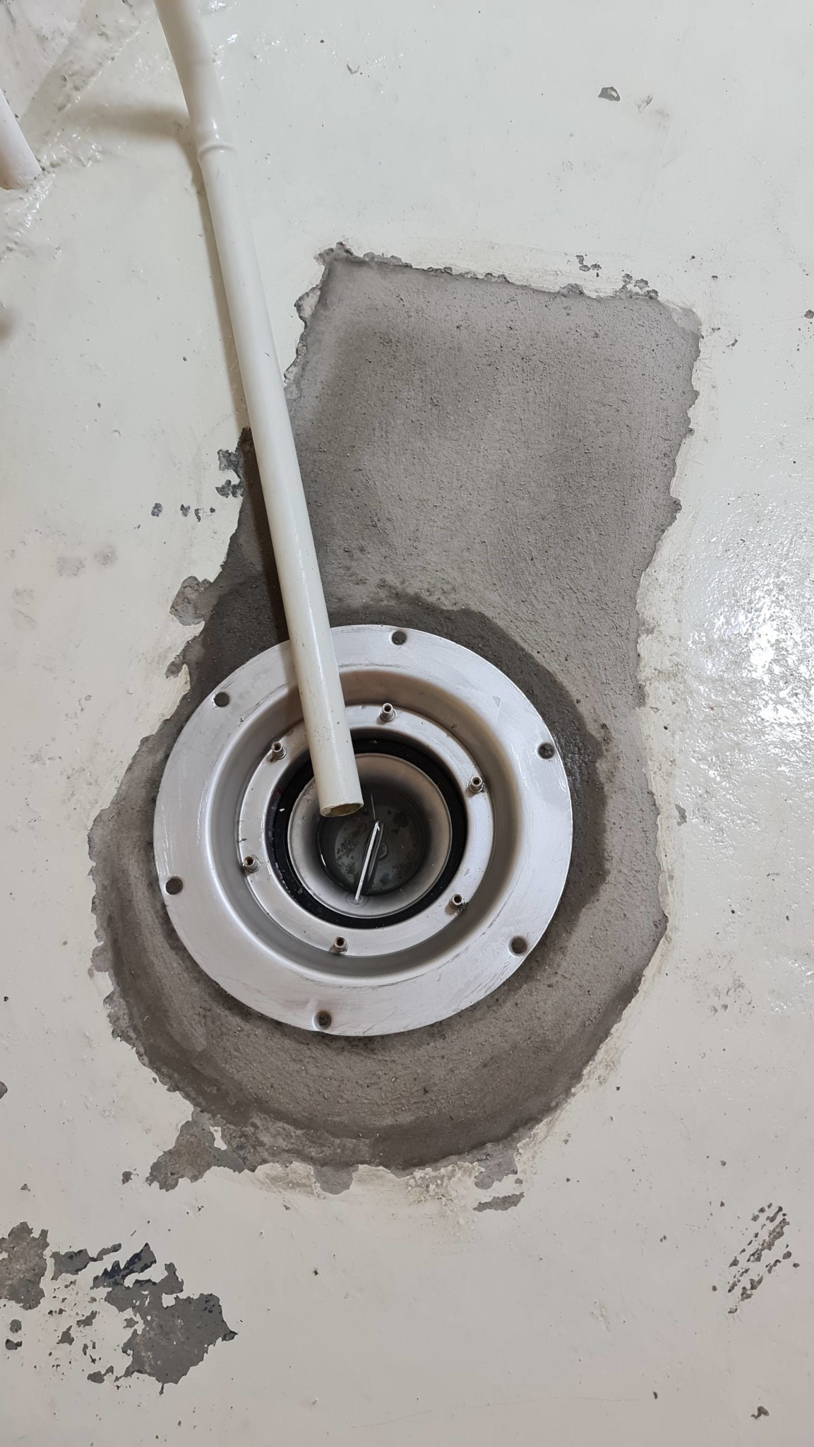

Jag hade bilat upp och bytt hela brunnen utan snack...
Hade satt en rostfri Blucherbrunn av två aspekter... råttor kan inte tugga sönder den och ta sig genom...
...och är det t.ex källare så kan man komplettera med en form av backventil så man minimerar eventuell översvämning.

Va många att välja på, men verkar ju bra! Vet någon variant som är bättre från dem så tar jag gärna de tipset. Backventil låter smart!

Lättaste är ju att i menyn klicka för sina olika val för det ska passa eller åka in till en leverantör och fråga vilken modell man ska ha så den passar ens förutsättningar... det är omöjligt att svara på så här...
Så här blev det nyligen när jag i ett pannrum bytte ut en gammal gjutjärnsbrunn hos en kund.
Sen skulle han själv måla om golvet i efterhand.
Troligen denna men ska du inte lägga klinker så ska du ju ha en rund sil som passar in istället vilket jag la i den på bilden efter bilden togs.
https://www.blucher.se/products/dra...-145/adjustable-shower-drain-square-312300075
