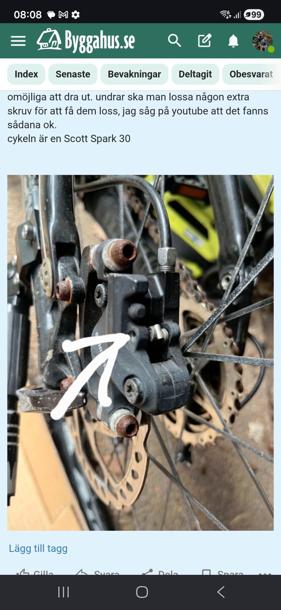

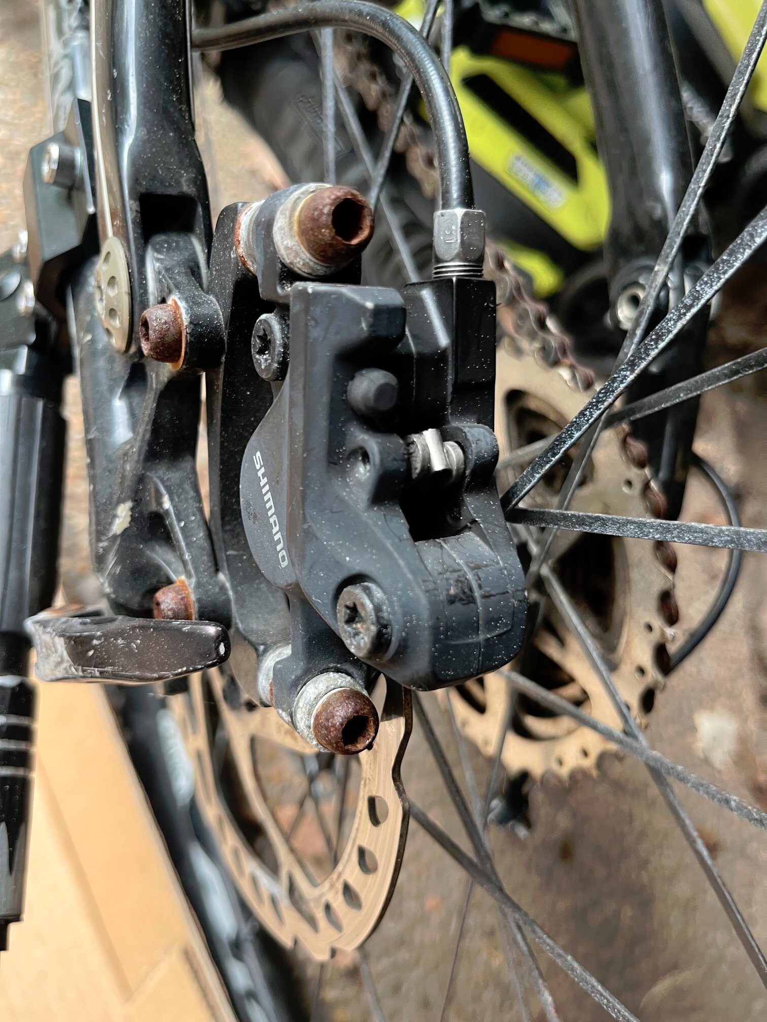

Hej, jag försöker få ut bromsbelägg ur ett cykelok. jag har tagit bort sprinten som håller ihop oken men de är omöjliga att dra ut. undrar ska man lossa någon extra skruv för att få dem loss, jag såg på youtube att det fanns sådana ok.
cykeln är en Scott Spark 30

De dras ut åt andra hållet så först måste du lossa bromsoket (de två rostiga skruvarna som syns)
aha ok tack för snabbt svar..!
hur spänner man egentligen bromsen sedan man lossat oken när det är hydralik..? Just nu tar bromshandtaget väldigt sent vid bromsning
Du behöver nog inte lossa hela oket, på de flesta kan man lossa denna skruv eller sprint och dra beläggen uppåt ihop med fjädern. Du kan också behöva trycka ut kolvarna när de nya beläggen ska ner för att göra plats.

Och om handtaget tar långt in har du luft i systemet och behöver lufta ut det.
oki, tackar..!
