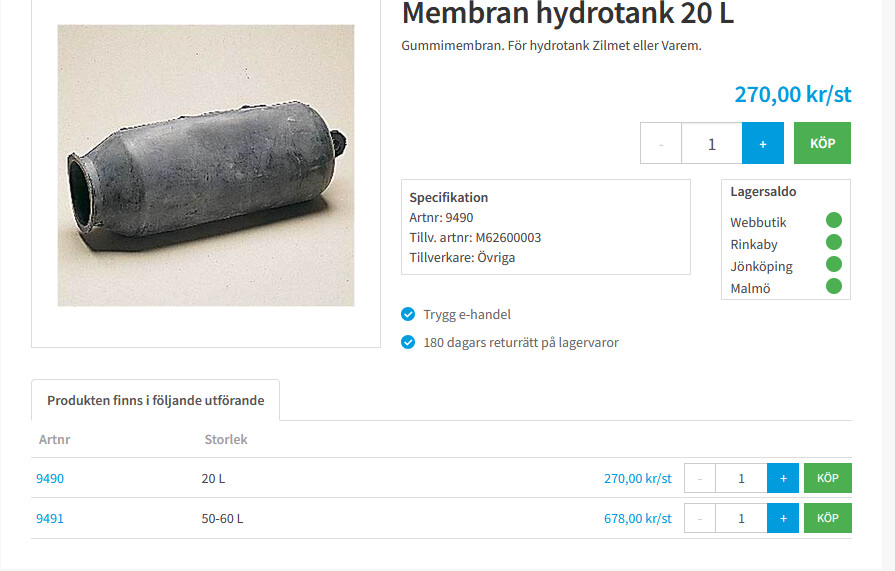

Slog lite på deras hemsida ( reservdelar hydrotank ) och hittade detta :
Bild på en gummimembran för hydrotank, modell för 20 L. Produktinformation visas med artikelnummer 9490 och pris 270,00 kr/st.
Dilato och 1 till
Kolla då att det inte är rostigt vid flänsen, blåsan är klämd mellan flänsen och tanken. Är det rost så kan det vara rostspår som gör att det inte blir tätt, när blåsan byts, men det ser du inte förrän allt är borta. Passa även på att rengöra tanken, kan vara en del rost som kan gnaga på nya blåsan.

Tack för svaren, blåsan nu bytt. Inget svårt utan ett gäng 13 bultar som lossas, ut med den gamla blåsan och i med den nya.
