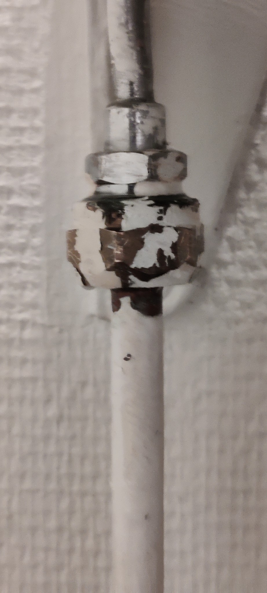

Min först fråga här på forumet.. Ber om ödmjukast för min inkompetens, och hoppas på att få hjälp här...
Jag ska byta ut en blandare i tvättstället. Anslutningen ser ut som på bilden..
Vad ska jag köpa för komponenter för att få ihop de nya slangarna, med de "gamla" rören?
Behöver jag kapa rören för att få dit ny anslutning, eller finns det koppling som passar befintlig mutter?

Jag hade sågat av rören under den gamla kopplingen, sen tagit bort färgen som sitter på rören. Men innan du kapar dubbelkolla bara så det inte antingen 11mm 13 mm eller 16 mm på rören. Mycket konstiga storlekar förr. Sen använda mellankoppling antingen 12-10 eller 15-10. Om det nu är 12 eller 15. Om inte så får du söka efter förstorningskona.

Okej, verkar som att kapa är det bästa... Tack för ditt svar!
