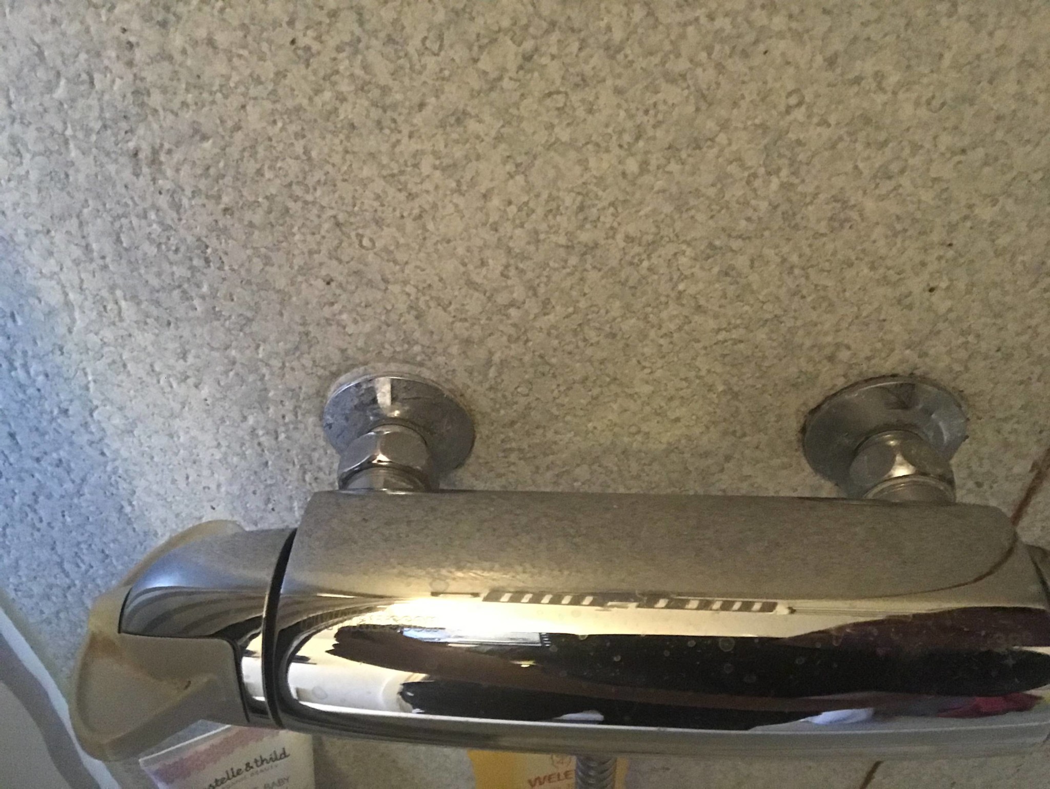

Hej tänkte byta blandare vid duschen så vi även får en med badkarspip.
Den nuvarande ser ut som bilden under vid kopplingarna. Så till mina funderingar:
1: är det något mer jag behöver än själva blandaren (för att fästa fast den med rören)? Har ju sett dessa plattor som säljs, men krävs dessa vid byte?
2. Måste man ha någon typ av tätning (gängtejp etc), eller är de nya gjorda med packningar så annan tätning ej behövs?
Tack på förhand

Nej du behöver inget mer än själva blandaren!
Var noga med att mäta cc måttet (centrum-centrum) över anslutningarna så att du får en blandare som passar. Misstänker att det är en 160cc blandare du har (finns även 150cc). Jag brukar smörja kopplingarna med lite Locherpasta!

Japp det är en 160 c/c. TackRobin Berg skrev:
