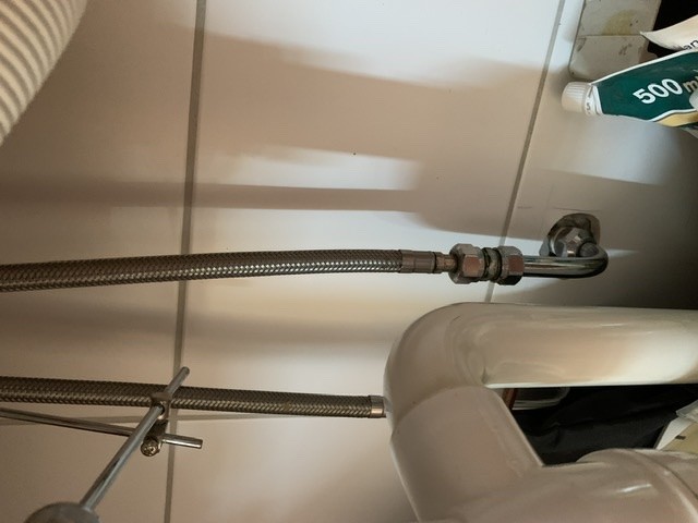

Ska byta blandare från en Damixa till en Mora.
Mora har kortare anslutningsslangar.
Hur bör jag göra för att lösa de för korta rören, förlänga med en till koppling eller byta från väggen?
  • Anslutningsslangar och kopplingar under handfat som är förberedda för byte av blandare.
D
Du kan antingen kapa röret precis under kopplingen där slangarna sitter och sätta dit en ny mellankoppling som 12mm på båda sidorna och en bit rör och avsluta med en 12-10 mellankoppling för anslutning på Mora blandaren är det 10mm.
Sen kan du se vad det är för märke på kopplingen som sitter där idag och köpa en av samma märke fast 12-12 mellan koppling och byta den, och då behöver du inte säga något bara lossa på den nedre muttern, sätta dit en rör bit och avsluta med en 12-10 mellankoppling.
Sista kan du ju bocka nya rör och sätta dit nya halvkopplingar i väggen och avsluta med 12-10 mellankoppling.
