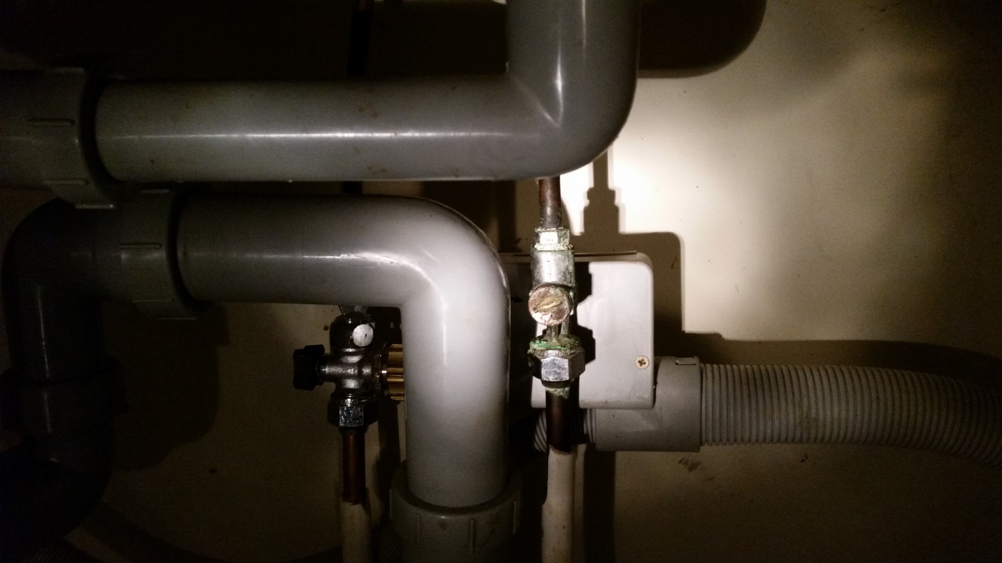

Under svärfars diskbänk ser det ut enligt bild. Är det kompatibelt med anslutningarna på dagens blandare tro?
Skulle satsat på nya föravstängningar(ballofixerna) och fått bort de gamla, tycker den vänstra ser ut som en cisternventil som brukar sitta på en wc. Är det lägenhet eller villa?

Villa. Jag tror inte det är en cisternventil, men det är ganska gamla prylar. Ventiler behövs egentligen inte, det är ganska nära till avstängningen vid inkommande vatten.
Skulle i vilket fall rensat bort de gamla kopplingarna/ventilerna och satt dit nytt när man ändå håller på, visserligen kommer skarven längre ner så kolla så den nya kranens anslutningar räcker ner. Kan vara bra att ha en bit koppar rör till hands för att förlänga samt korrekta kopplingar till ändamålet. Verkar vara prisol 12 mm i mina ögon som kommer upp i skåpet så glöm inte stödhylsan när du sätter dit nya kopplingar.

Tackar för tipsen!
