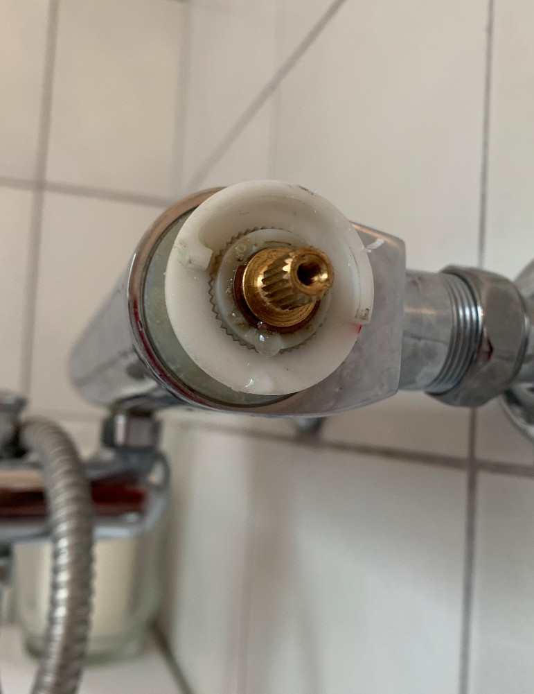

Jag lyckas inte hitta någonting som avslöjar vad det är för modell/tillverkare så det känns som det är någon typ av "biltemablandare" som det inte finns några delar till dessvärre.

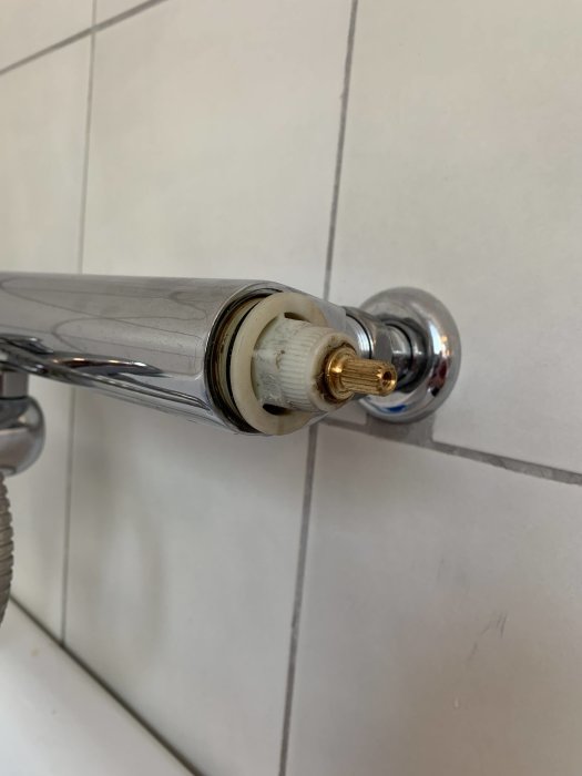

Det läcker ur det högra tempvredet, tog isär och kikade och det verkar smita mellan lite vatten ur själva insatsen. Hade det varit en känd blandare hade man ju kunnat byta hela den delen. I övrigt är det inga fel alls på blandaren så det är lite trökigt. :confused:
  • Demonterat tempvred på en badrumsblandare som visar vattenläckage från insatsen.
Känns lite onödigt att byta hela blandare, det borde ju kunna gå och identifiera den på något sätt och få fram en reservdel.
Men, som sagt. Så länge du köper en med cc160 så skall det inte vara ngt. problem. Det är en svensk standard. Det är också inte helt ovanligt här med cc150 (så mät noga). De har helt andra gängor, de lekande muttern på blandaren istället för på fästet och tätar med en planpackning, cc160 tätar genom konisk koppling.

Tyvärr det finns verkligen inte en millimeter som berättar något om ursprunget. Den på Jula var lik men ändå inte riktigt samma. Hade såklart varit trevligt att laga den då det egentligen inte är något fel i övrigt förutom det lilla läckaget.

Du tog ingen bild på delen när den var lös?

Har bara den här bilden tyvärr. Tog inte isär den mer än sådär då jag ändå inte hade någon aning om vad för reservdel som behövs.

Det kan mycket väl vara en standard oring som behöver bytas.
Ja ni ser ju hur bra koll jag har på vvs-standarder och sådär. :thinking::crysmile: Ska se om man kan se om det sitter nån o-ring där bakom som är kass. Vore ju skönt om det var så enkelt..
