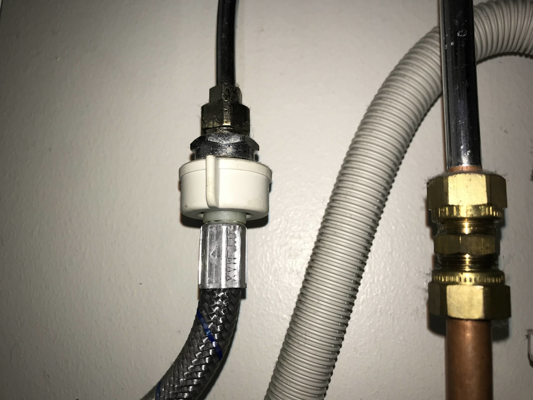

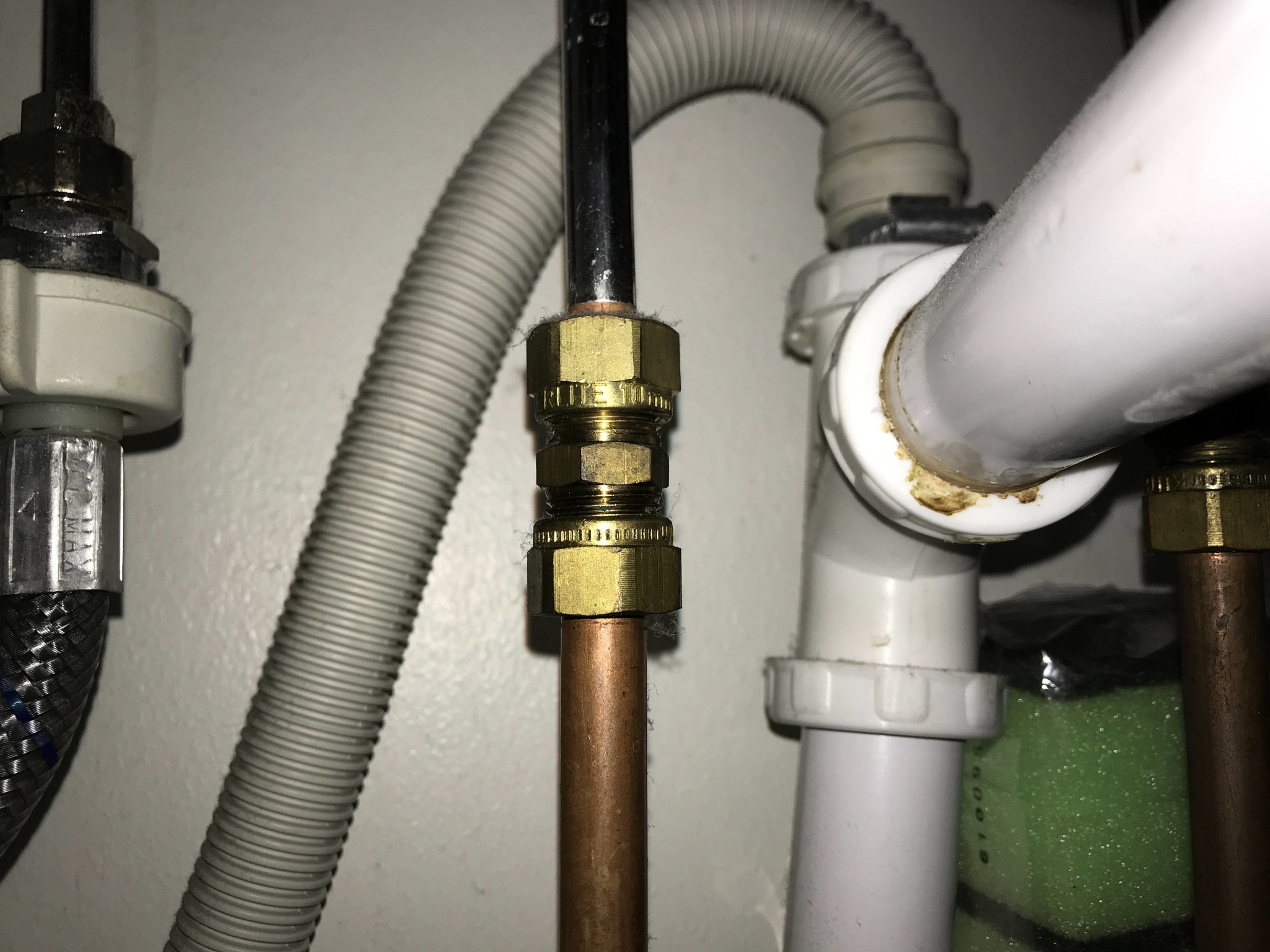

Jag planerar att ge mig på att byta blandare i tvättstugan. Den har tvättmaskinen inkopplad till sig så jag behöver en med diskmaskinsavstängning.
Den jag har kikat på har anslutning som benämns Flexibel slang, slätända
https://www.rskdatabasen.se/kategori/blandare/koksblandare/koksblandare-ettgrepp/9000e-8309081-10
Vad behöver jag för att få ihop det med befintliga rör? Behöver jag byta något eller passar den rakt av? Något för att täta kopplingarna?
Du behöver 2 st nya Kuterlite klämring 10 mm. (samma som till Ballofix original)
