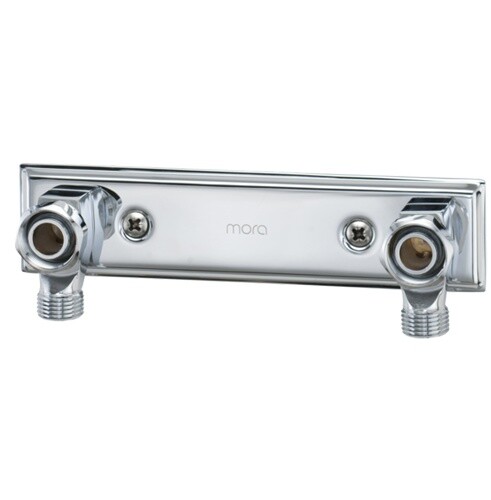

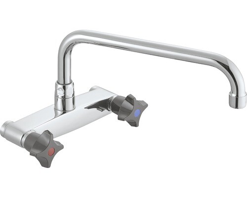

Valfritt väggfäste 160 cc, samt valfri vägghängd blandare 160 cc.

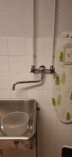

Eller om den gamla inte är något fel på förutom att vreden är tröga, droppar och läcker går den troligen att renovera för 300 kr med två såna här:
https://www.rinkabyror.se/artikel/fmm-kranoverdel-m20-x-1-5-kall/
(Beroende på exakt modell och vad som är trasigt kan det gå att klara sig med att byta ännu färre delar.)
