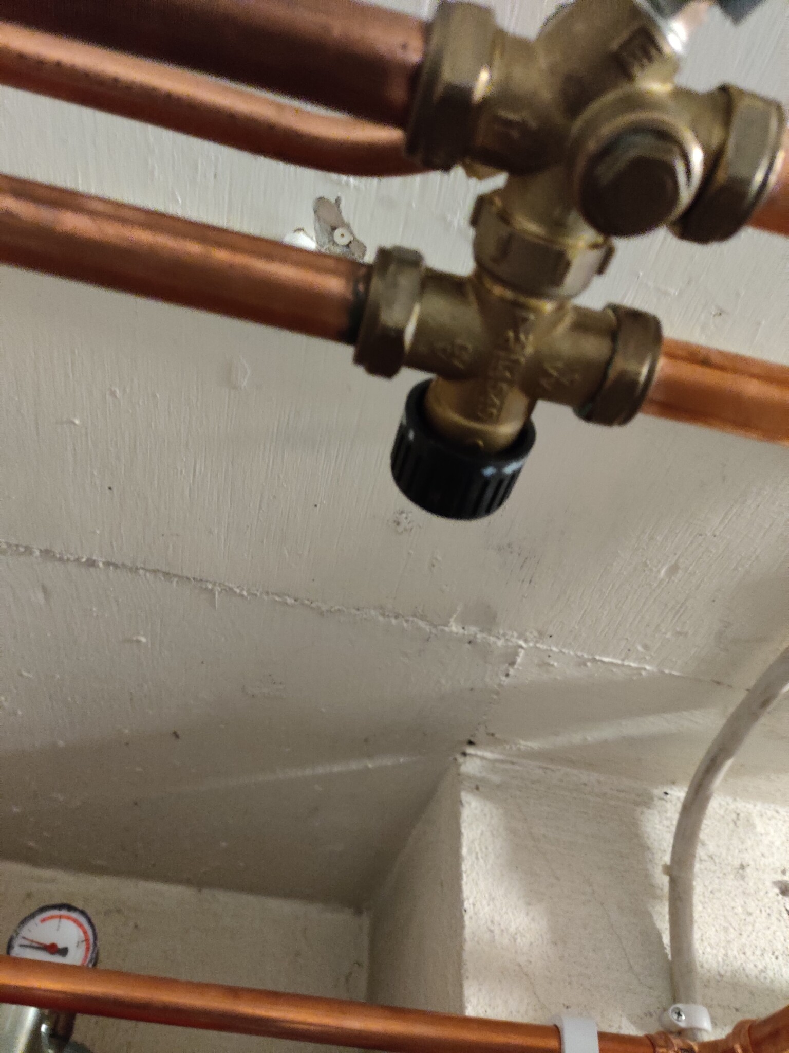

Blandaren nere i källaren fungerar inte som den ska. Det kommer bara varmt vatten. Inget kallt vatten alls. Tror det är en fm Mattson.
Tänkte byta blandare, men det jag undrar över är hur jag ska stänga av varmvattnet?
Huvudkranen kan jag stänga men det är ju bara kallt vatten.
Vi har bergvärme pump och jag har lokaliserat vart varmvattnet går, men hittar ingen kran för att stänga av varmvattnet. Jag hittar en kran men den osäker på att det är den, för den är kopplad tillsammans med ety till rör.
Måste pumpen först tömmas på varmvatten? Tycker borde väl inte vara så. Tänker att varje gång vi gör något vvs jobb så måste pumpen tömmas på varmvatten.
Bifogar bild på kranen.
Ha en trevlig dag/kväll.

Stänger du huvudkranen så stänger du allt vatten i kåken. Kallvatten går genom vv beredare å blir varmvatten

Ok. Tack för snabba svaret. Tänkte att finns ju varmvatten i beredaren som måste tömmas först.

Varmvattnet trycks i normalfallet ut av nytt kallvatten som ersätter det varmvatten du förbrukar.
Varmvattenberedare sitter ju ofta i källare långt under kranen, så då förstår du att varmvattnet inte rinner uppåt till kranen av sig själv.

I de flesta blandare sitter det ett litet filter i inkommande koppling i blandaren, har du kollat att det inte är igensatt i blandaren?

Har inte kollat det. Vet inte hur man kommer åt den. Tar man bort "locket" på blandaren för att komma åt filtret?

Nu är blandaren bytt men det är samma problem fortfarande. bytte blandareboch de smalare rören som är kopplade med blandaren.
Måste vara något i röret?
Har du följt rören hela vägen? Det råkar inte sitta någon ballofix på vägen som är stängd?
Har kollat. Finns ingen ballofix.
Minns att när vvs killen var här för ett par år sedan och bytte ett rör som läkte så visade han att det var mycket grus i röret han bytte. Det om det har packats mer grus.
Ballofix eller något annat yttre som stoppar vatten flödet kan jag inte se.
Har du egen brunn?
