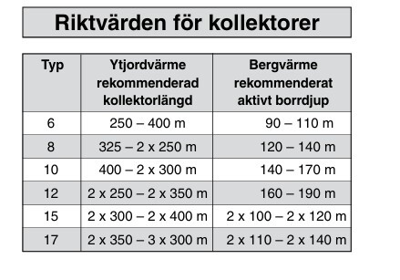

Kanske det enligt nedan kan ge en hint på hålet.
  • Tabell med riktvärden för kollektorer visar rekommenderad längd för ytjordvärme och aktivt borrdjup för bergvärme beroende på typ.

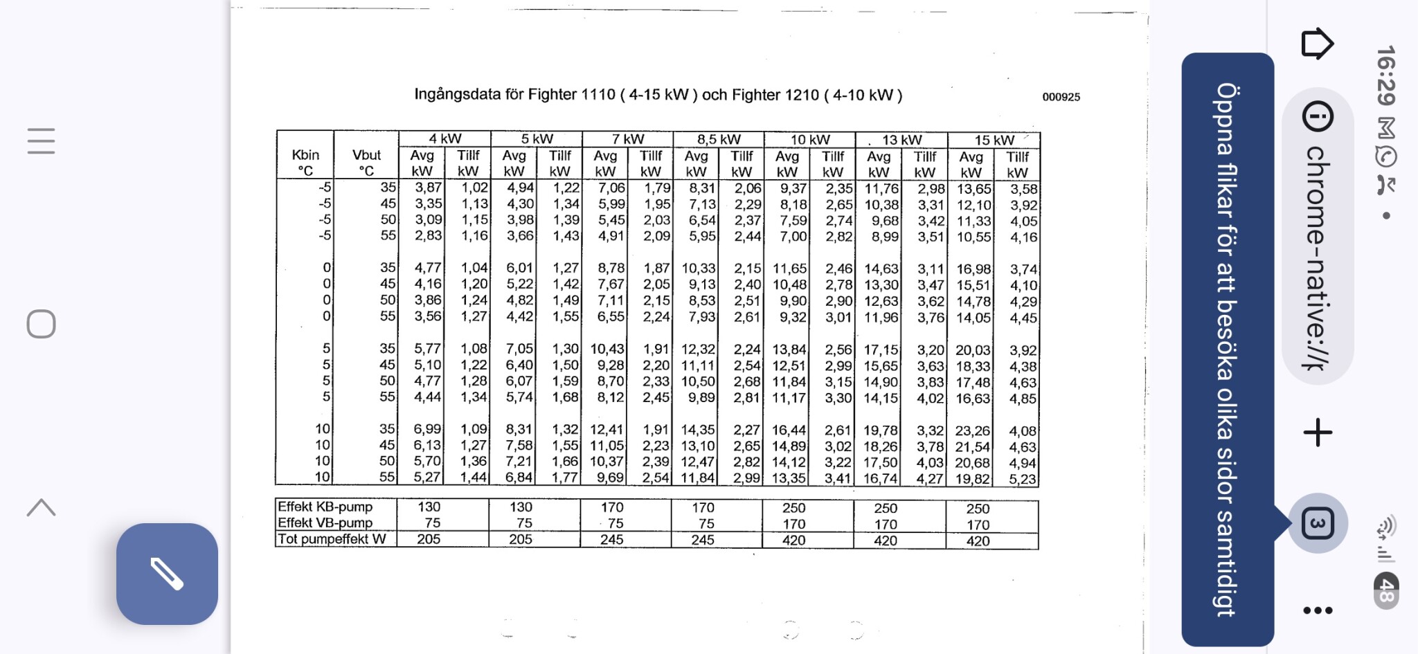

Ett borrhål som håller +5 dygnet runt måste väl ge mer till en värmepump än om det är +/- 0 . Å det har ju med hur mycket ombyte det är av grundvattnet i borrhålet då flödande vatten har högre temp än stillastående som kyls ner av det kalla som kommer från värmepumpen. Du kan väl läsa här:
  • Tabell med ingångsdata för värmepumpar Fighter 1110 och 1210, med olika temperaturer och effektvärden i kW.

Ja. Högre köldbärartemperatur medför att pumpen jobbar mot en mindre temperaturdifferens och därmed får lite bättre COP.
Men det jag säger är att jag har inte hittat några belägg för att ett hål med mycket vatten skulle ge högre temp på köldbäraren än ett hål med lågt flöde.
Det jag hittat där man tittar på saken har kommit fram till att effekten av det är marginell till obefintlig.
Skillnaden i hur hålet beter sig är väldigt liten om ens någon.
Varför det är så vet jag inte. Rent spontant så trodde jag att det skulle vara som du hävdar men allt jag hittat där man studerat det verkar komma fram till att det inte har betydelse.
Det kan tänkas att när man pratar om flöde så pratar man om hur fort hålet fylls med vatten. Och det är i stort sett irrelevant eftersom när hålet väl fyllt upp sig så är det i stort sett stillastående vatten där så länge man inte pumpar ut något. Och i stort sett alla hål fyller upp sig av sig själva till grundvattennivån.
