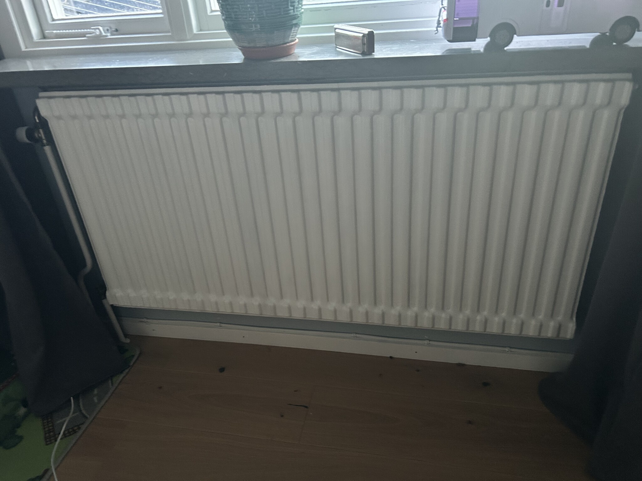

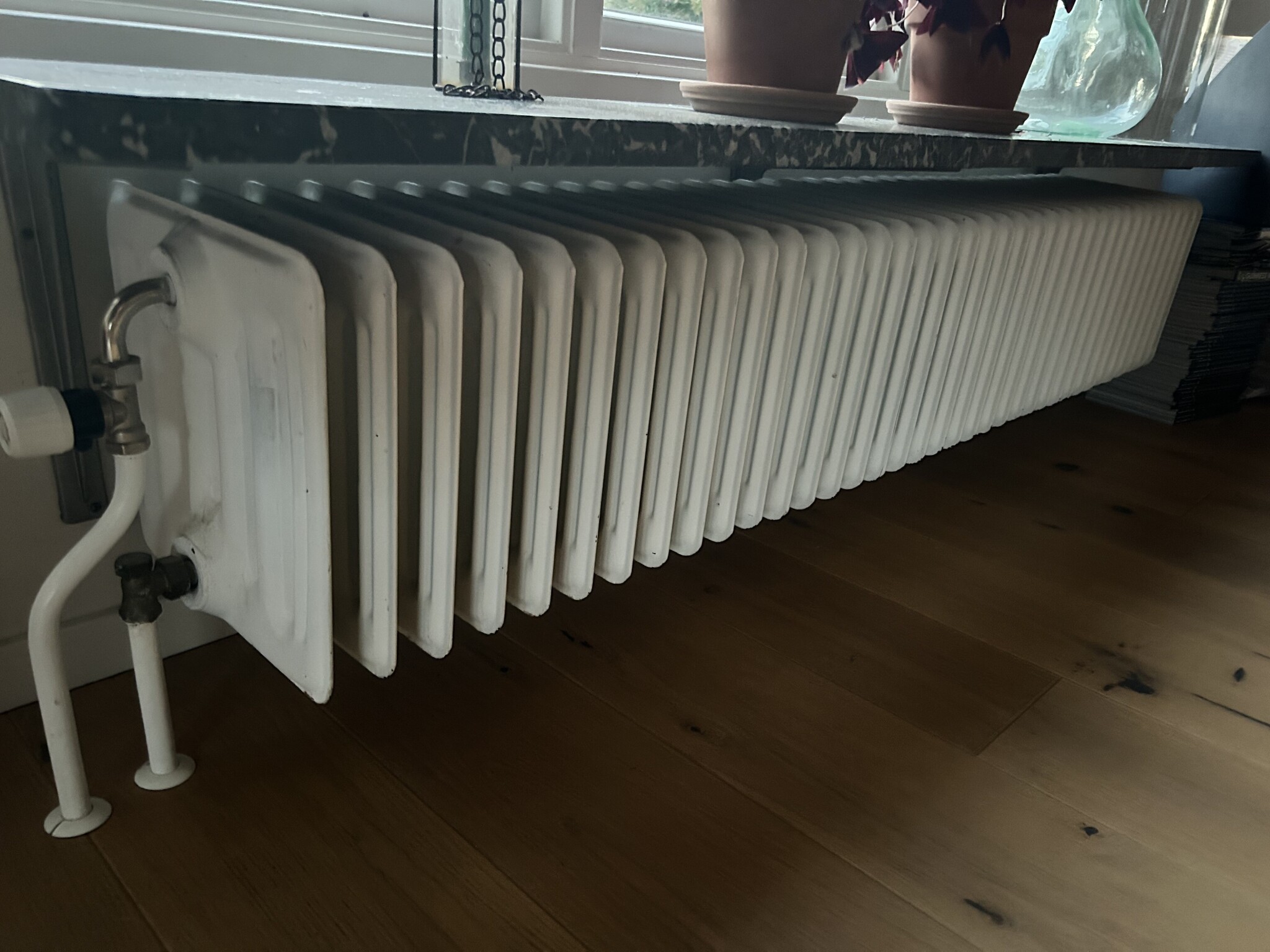

Agynna
Skicka bilder på radiatorerna. Jag tror det är där det behövs en insats.
Din första viktiga fråga är hur hög värmeeffekt ert hus behöver för att hålla den inomhustemperatur ni vill ha under den kallaste vinterveckan.
En 12 kW värmekälla ger 30% mer effekt jämfört med en 9 kW värmekälla.
Gammalt värmesystem behöver inte vara dåligt.
Inverter eller on/off är en fråga som kommer ganska långt ner på frågelistan. Först skulle jag vilja klara ut vilken värmeeffekt som krävs för att hålla en komfortabel inomhustemperatur mitti vintern.
13th Marine och 1 till
Davidbagare
Grått väggmonterat element med synliga rör och termostat. Blått bord ovanför och mörk matta på trägolv.
Vit radiator under ett fönster med mörka gardiner på sidorna och en växt på fönsterbrädan. Golvet är av trä.
Vit sektionsradiator under fönster, omgiven av trägolv och dekorerad med krukväxter ovanpå.

Men då kommer ju nästa dumma fråga; Hur tar jag reda på det?
Hur kraftig elparton har du i värmepumpen? Utifrån den så kan vi få en aning om vad det krävs för effekt för att hålla huset varmt på vintern
