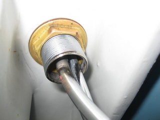

2. Vidare undrar jag hur man monterar ner blandaren i den befintliga tvättstället. När jag tittar under tvättstället (där rören går in till blandaren) så sitter det en mässingsfärgad mutter som är ohyggligt svår att komma åt. Se bild nedan:
Är det någon som vet hur man enkelt kan skruva bort denna mutter!?

Finns ett speciellt verktyg för att demontera muttern, dock är det oftast är det något rörläggaren har i sen verktygslåda.
Mora hade innan som man kunde köpa ett sådant men det har utgått.
Byt blandare hade jag gjort då den har gjort sitt. Du kan hitta en bra kran för ca 900:- tex FMM eller Mora.

90 cm vulsthöjd är lite för högt. 85 cm är standard. Jag är själv 2 meter lång och anser att 90 blir för högt.
http://www.biltema.se/products/product.asp?iSecId=611&iItemId=84015

-Angående förslaget att använda skiftnyckel så har jag provat det, men det går tyvärr inte att komma till med den (och det går definitivt inte att skruva loss muttern)!
-Angående specialverktyget från Biltema så såg det betydligt dyrare ut än vad det i verkligheten kostade (90 kr var ju riktigt billigt, så ett sådant får det bli!). Sen kan man ju ändå tycka det är lite konstigt att det överhuvudtaget tagits fram en lösning där det behövs ett specialverktyg för att montera/demontera blandaren. Det verkar finnas andra lösningar nuförtiden som inte kräver specialverktyg (se ca 2 min 15 sek in i följande video: http://video.msn.com/video.aspx?mkt=sv-SE&vid=09a539cc-fbc3-45cb-a691-ea087e04c3ab).

Om du inte ska spara det gamla tvättstället är det bara att lägga tvättstället i det nya tvättställets låda, ta på dej skyddsglasögon och klappa till med en hammare i porslinet så är demonteringen gjord...

En uppdatering: Jag provade att använda en kranmutternyckel som visades i Immobil:s inlägg, men det var för trångt för att ens den skulle få plats! Jag kanske får ta till den brutala lösningen att gå lös med en hammare trots allt... !!

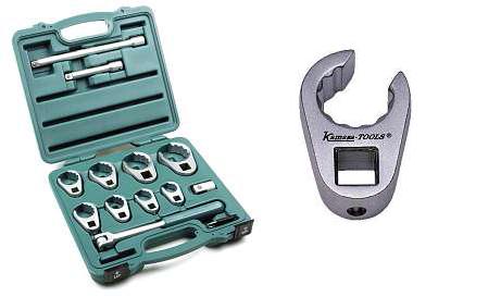

Jag kan dock inte låta bli att undra hur muttern skruvats dit en gång i tiden! Kanske med en så kallad "kråkfot"? Sådana verkar kräva mindre utrymme, se bild nedan:
Om det inte skulle gå med en kråkfot antar jag att det måste finnas någon form av specialverktyg som i princip är en lång hylsa med genomgående hål (som rören från blandaren kan gå igenom medan man skruvar fast muttern). Ingen VVS-are här som vet? Tycker de borde stöta på det här problemet mer eller mindre dagligen...

Det där specialverktyget finns i mer proffsiga utföranden (prismässigt) också, de kanske är smäckrare, har sett det för ca 1000kr på Bauhaus.
