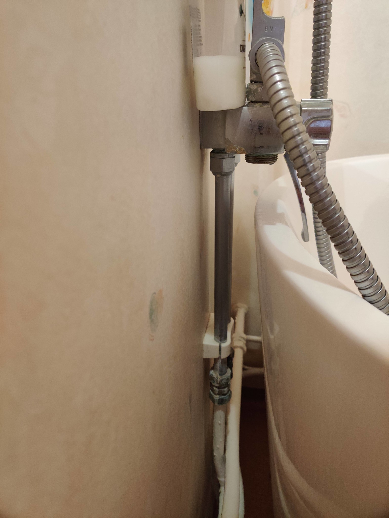

Vi köpte ett nytt badkar som är högre än originalet som satt tidigare och har nu problem med blandaren. Dels är den gammal men den sitter även så lågt. Svårt att sätta på, justera och stänga av under duschen då man måste böja sig ner varje gång.
Vi vill byta blandaren samt höja upp den ett par centimeter. Kan vi på något sätt själva förlänga rören så de kommer högre upp och installera en ny blandare eller måste man anlita en fackman?

Det är inte speciellt svårt med klämringskopplingar. Bara man läser på och följer monteringsanvisningarna så kommer du göra på samma sätt som en hantverkare skulle göra.
Vad är det för dimension på vattenrören som kommer upp?
Om det är t.ex. 15mm rör och du kapar av dem gamla kopplingarna så skulle det räcka med ett par raka 15mm kopplingar + hårda rör + halvkopplingar mot nya blandaren.

Det som kan vara svårt är när man vill fortsätta från en existerande koppling, då man aldrig ska blanda olika fabrikat. Då kan det bli klurigt att komma vidare. Sen måste man givetvis stänga av vattnet. Om man inte har avstängningar i badrummet stänger av all vatten i huset kan det bli jobbigt om man har köpt på sig fel saker och inte får ihop det.

Jag hejar på dig. Det råder någon slags skrämselattityd kring VVS och helst ska man ledas att tro att det till och med är olagligt. Så svårt är det inte om man är normalhändig och det finns utmärkta monteringsanvisningar. Om man undrar om något som inte står med där ger forumet bra svar.
Instämmer, visst, hantverkar eär oftast skickliga och gör ett snyggt jobb då de kan "hantverket", men med hjälp av youtube kan den normalhändige hemmapularen göra det mesta själv. Största problemet jag har råkat på är att det blir besvärligt då jag inte har alla specialverktyg hemma.Bernieberg skrev:
I detta fallet är det antagligen inga större problem, du får bara bestämma vart du ska skarva rören, om det ska bli vid "källan", dvs där de rören man ser är påskarvade, eller om du skarvar direkt där blandaren är. Mät noga rördiametern. Vissa äldre installationer har udda rördiametrar, det råkade jag på en gång, kopplingen verkade passa men droppade hur jag än gjorde, fick ta dit en yrkesman och han mätte upp rörets diameter till nån mm under 15. Tydligen hade man såna rör på 50-talet.
Hur som helst, dina rör ser nyare ut. Sen är det bara att skruva bort blandaren och sätta den där du vill ha den.

Svårigheten som man ofta noterar är att "nybörjare" skadar synliga kopplingar eftersom man använder fel verktyg. Med en riktig rörmokare ser man aldrig någon skada/repa i en koppling odyl.
Haha oj, hade ingen aning. Dessa rör är kanske inte så nya som man tror. De är original och huset är byggt 84.
Eftersom badkaret står framför så tänkte jag att det blir bäst om jag skarvar nere vid "källan", från de horisontella rören dvs. Då slipper man se massa kopplingar. Det som jag är osäker på är hur man får till rätt längd på rören (höjd mot väggen). Ska man placera blandaren där man vill ha den, markera monteringshålen och räkna baklänges?
Har inte heller specialverktyg såsom röravskärare etc. Kanske borde inskaffa i samband med detta.

Lite mer info:
Så ser ledningen ut bakom badkaret. Rören är uppmätta med skjutmått till 15mm. Om det skiljer sig i ändarna inuti kopplingarna har jag ingen aning om, antar att man kan bara veta först när man lossat på allt.
Frågorna som dyker upp nu är
Ventiler finns tillgängliga så att stänga av vattnet är inga problem (gjorde det när vi bytte ut handfat och toalett). Så liiiiiite jobb i badrummet har vi ändå gjort.
Lite mer info:
- Vad går att återanvända/spara och vad ska bytas ut?
- Kan rörklämman sitta kvar?
- Kan jag återanvända rakkopplingen nere och bara stoppa i nya längre rör?
- Kommer att borra nya hål högre upp för blandaren. Hur täpper jag igen gamla hålen på bästa sätt (och snyggast)?
