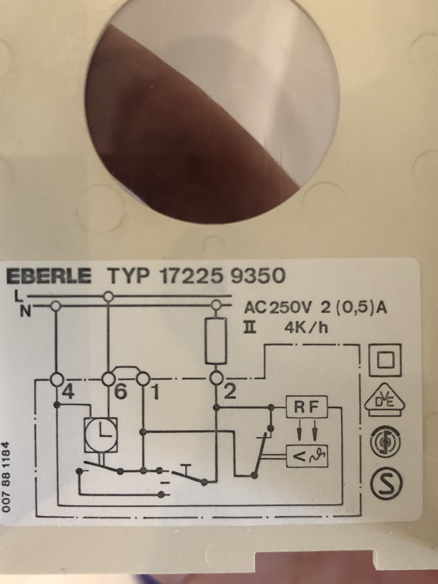

Du ska kunna välja fritt bland rumstermostater, t.ex https://www.elbutik.se/product.html/malmbergs-rumstermostat-ip20 som har den funktionalitet du vill ha. Det finns säkert uppkopplade termostater idag..

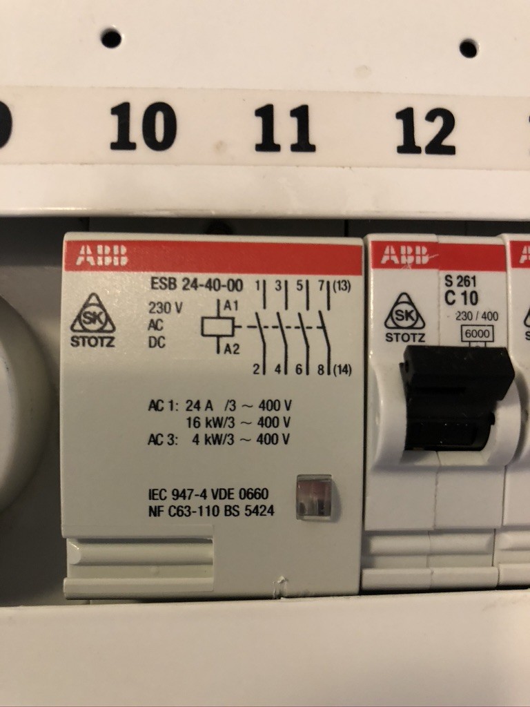

Har du en kontaktor som termostaten styr? Då kan du välja 230 V-varianter på termostat, såsom den du har.

Har kontaktor.Bo.Siltberg skrev:
Vill ha något lite enklare och nättare, https://lantmannen.sharepoint.com/:...ocx?d=w32d7d697a53d490eb03bd26f90fde55f&csf=1
Borde funka alltså?

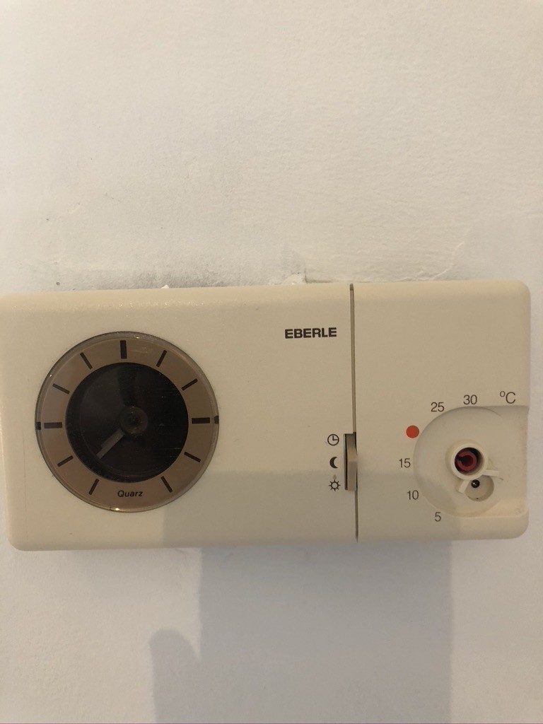

Vad har den för funktion, övergripande eller som en maxtermostat, normalt var det förr att en sådan tog hand om all värme på en viss sektor, det var normalt med att det inte förr fanns termostater på elementen. Har du nya sorter idag med termostat så är det inte bra att reglera värmen centralt. Den kan med fördel användas som mintermostat när man åker bort. i övrigt så ska varje element reglera efter inställt värde var för sig
Varje element har termostat. Vet inte varför man gjort såhär, kanske var vanligt på 90-talet när huset byggdes. Jag använder denna termostat när jag vill stänga av värmen helt och se till att jag har en maxvärme i huset.

Din länk ovan fungerar inte, men då du beskrivit vad du vill ha två inlägg senare så är det ju en sådan du ska leta efter, dva av/på-knapp, t.ex https://www.elbutik.se/product.html/jung-golv-/rumstermostat-insats--tackplatta
tror det var vanligt för att kunna reglera temperaturen centralt, funktioner som nattsänkning osv alltså. Sen en generell nivå. I vårt hus satt det något liknande som liksom lade ribban för elementen. Sen kunde man enskilt sänka något här och var om man ville. Men veckoschema, nattsänkning osv kunde man då justera centralt.J holmbergjohan skrev:
vid renovering rev vi ut de gamla och har nya uppkopplade och kan då sköta detta i en app.
Jag har en liknande installation som @holmbergjohan. 400v elelement med en kontaktor som styrs av en termostat. Jag skulle vilja byta termostaten mot en uppkopplad variant som jag kan styra över internet. Installationen sitter nämligen på landsstället och jag skulle gärna vilja kunna höja temperaturen innan jag åker dit. Har ni några tips på en uppkopplad termostat som funkar med installationen?

Den har dock max på 13A och 230V. Har 400V i strömkretsen, men vad jag förstår är styrkretsen till kontaktorn 230v.

Det är en termostat som använder radiotekniken Z-wave för kommunikation. Ska den kopplas mot internet så behövs en styrenhet/controller för funktion.H hulte skrev:
Elektriskt sett så kan den styra en kontaktor.
Komplettera med ex. en ZNet så kan du styra termostaten (och många andra grejor) samt läsa av rumstemp mm
https://www.m.nu/styrenheter-433mhz/telldus-tellstick-znet-lite-v2
Absolut, har lite av ett smart hem hemma som bygger på Z-wave (vera controller, fibaro dimmers, etc.) så det är jag väldigt komfortabel med. Det jag var mer osäker kring var om man kan använda Heat-it för att styra en kontaktor, men det låter det ju som man kan.
