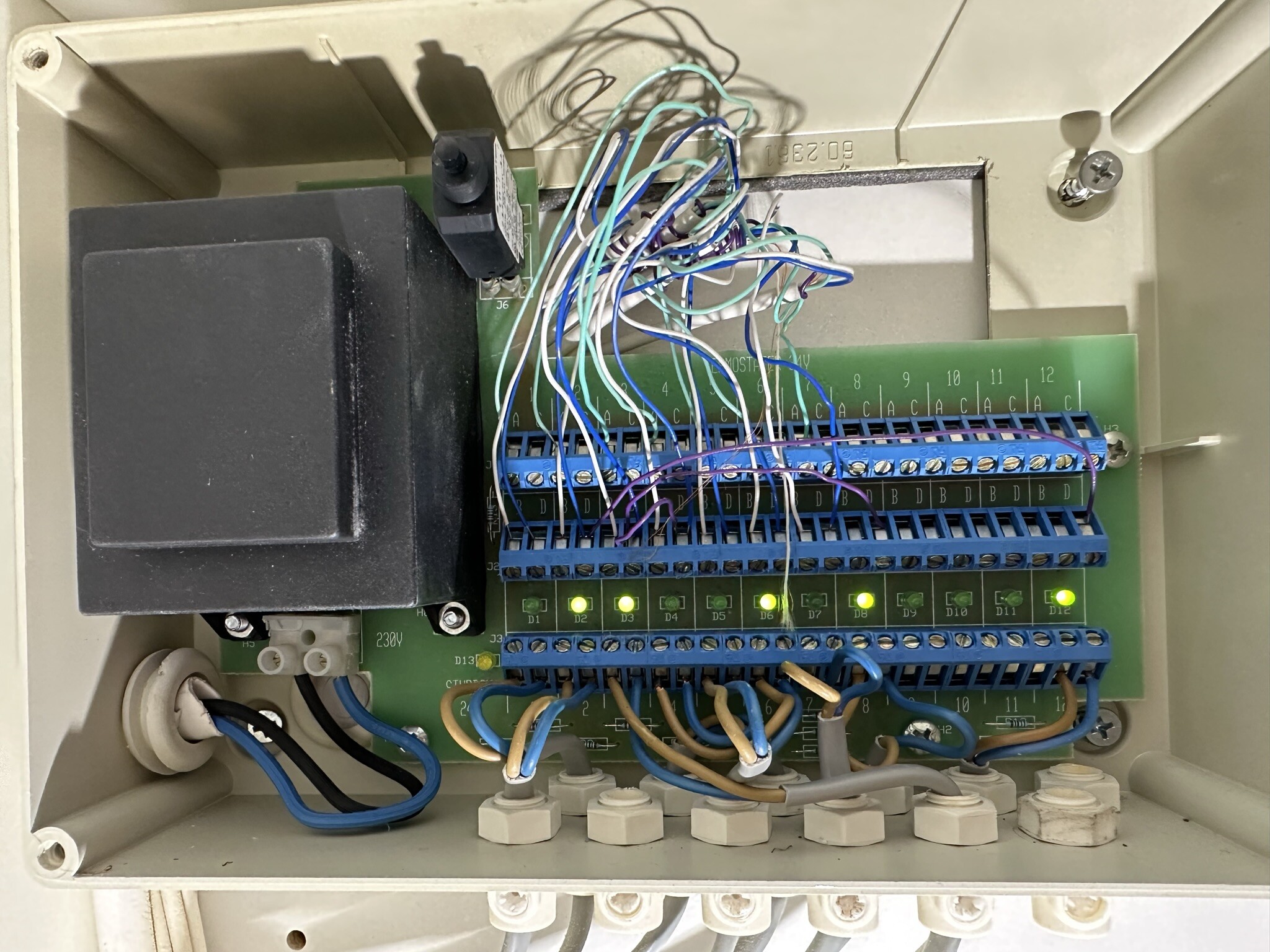

Har för närvarande Wirsbo rumstermostater i alla rum. Har köpt Thermotech XC A efter att ha pratat med Thermotech's support som nämnde att deras XC A skulle kunna ersätta mina Wirsbo termostater.
Har svårt att hitta ett kopplingsschema för dessa gamla Wirsbo-termostater. Och jag har försökt mäta mig till 24V med multimeter, men kan inte komma fram till med säkerhet vilken färg som är vad.
Nuvarande termostater ser ut som nedan:
Öppen termostat utan framsida, exponerad elektronik och ledningar, fastsatt på vägg.

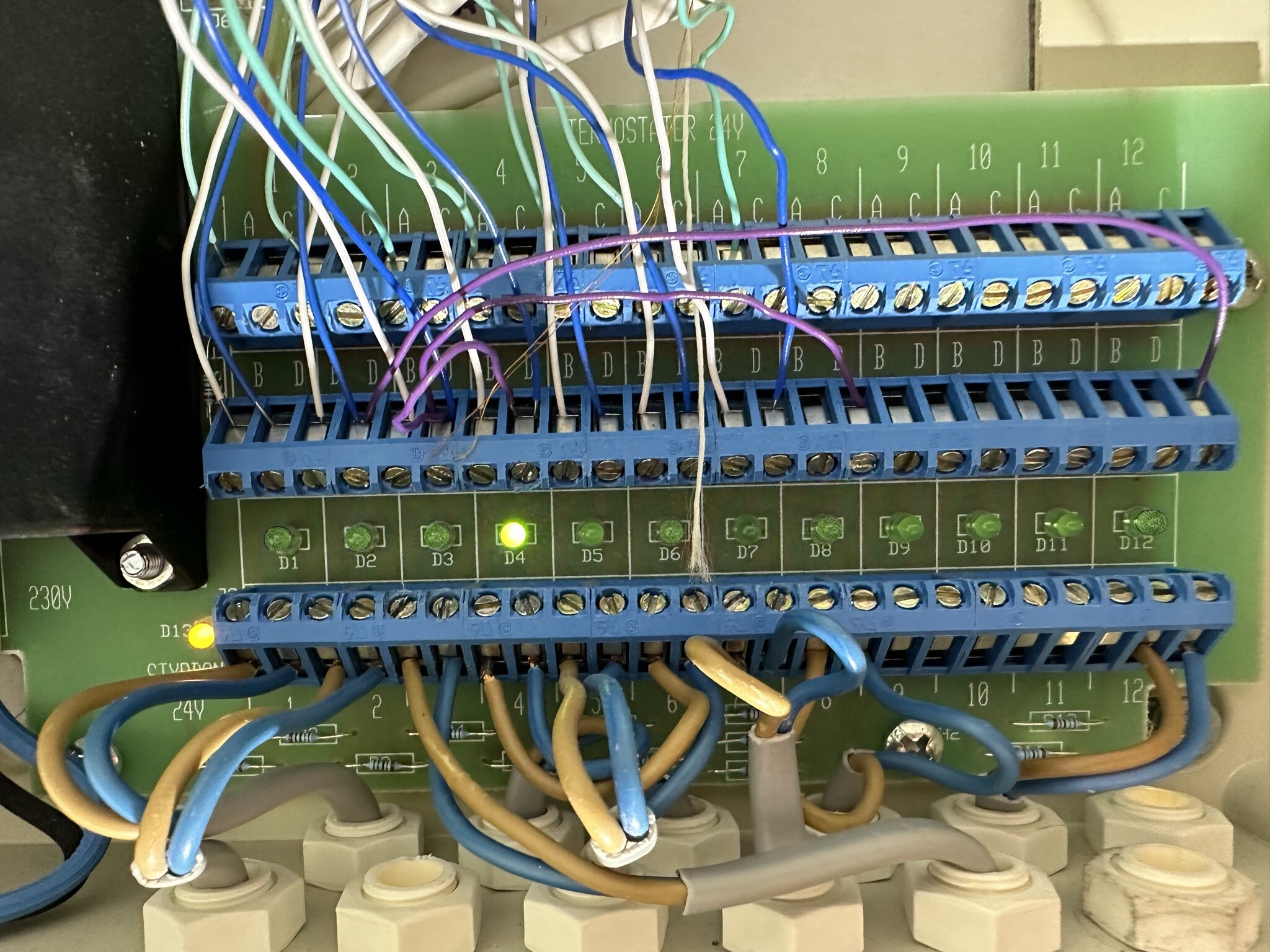

Kopplingsplint bredvid fördelare:
Elektriskt kopplingskåp med kablar, terminaler, transformator och säkringar.
Elcentral med anslutna kablar, säkringsblock och terminalskruvar; märkningar för spänningsnivåer synliga.
Tekniskt diagram, kopplingsschema för golvvärmesystem, instruktioner och anslutningspunkter angivna med svenska etiketter.

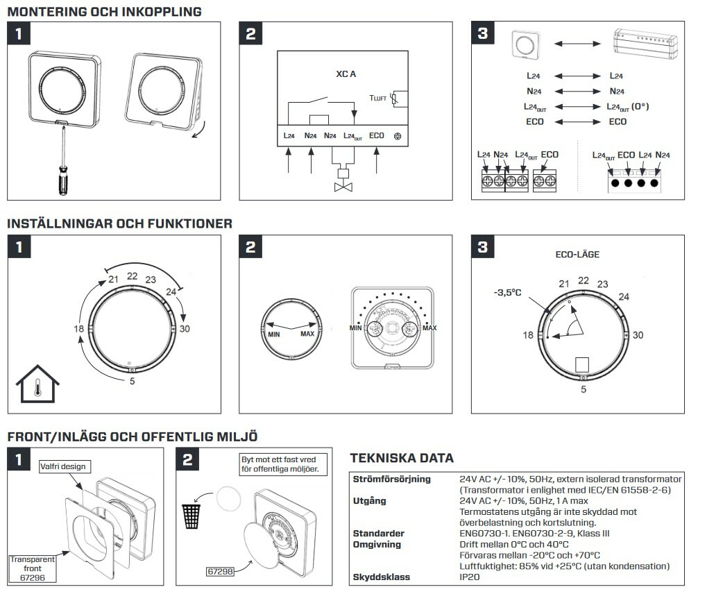

Och här är Thermotech's kopplingsschema.
Instruktionsdiagram för montering, inkoppling och inställningar av elektrisk utrustning med teknisk data och designalternativ.
Tolkar jag det rätt att 24V Fas och nolla ska kopplas till L24 och N24?
Vart ska signalkabeln kopplas?
Någon som kan tolka vilka färger som ska vart med hjälp av dessa bilder?

Har du ställt instrumentet på växelspänning?
Spänning till den nya termostaten ska in på L24 och N24, styrsignal till ställdon lämnas på plint L24.

Ja det blev fel. L24out ska lämna spänning till styrdonet.
Fas och nolla är kanske inte rätt benämning, men du ska kunna få 24 V över plint 2 och 4.
Bef. termostat lämnar styrspänning på plint 3.

Menar du 24V över plint 1 och 4? För plint 2 är tom?
Alltså vit och grön är 24V och blå är styrspänning?
Vit sitter väl på plint 4, och grön på 2 , där borde finnas 24 V ac.
Lyser dioden i termostaten om du vrider på värmen?
Styrutgång blå, på 3 (enl. kopplingsschema).

Har inte fått hem dom nya rumsgivarna ännu, utan vill ta reda på hur det ska kopplas först.
Får ett svar som är tvärt emot ditt från Thermotech's support:
Det borde vara så att du ska lägga in grön på plint 1 – L24, blå på plint 2 – N24 & vit på plint 4 – L24 out i din nya termostat.
När du sen vrider upp termostaten ska dioden på den tändas och tillhörande ställdon öppnas. Är det så att lysdioden reagerar tvärtom får du byta plats på grön och blå.

Tack etompau, jag testade att koppla en termostat enligt vad Thermotech's support sa. Den gick tyvärr åt helvete då, small till med en liten rökpuff. Så dom verkar tyvärr inte ha rätt.
Prövade sen ditt kopplingsschema:
Vit på Plint 1 (L24), Grön på Plint 2 (N24) och Blå på Plint 4 (L24 Out)
