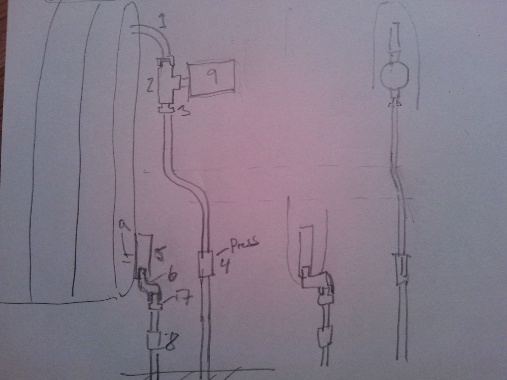

Här kommer den lista som krille föreslog för 20 poster sedan med vissa förändringar och kompletterad med vacker grafik
1 Böj med mutter 2959 http://www.rinkabyror.se/artikel/boj-med-mutter-15/?select=true 58kr
2 Termostat 2956 http://www.rinkabyror.se/artikel/danfoss-termostat-ra2990/?select=true 183kr
3 Känselkropp rak ventil 2781 http://www.rinkabyror.se/artikel/danfoss-rak-ventil-15r/?select=true 135kr
9 Nippel med mutter 2962 http://www.rinkabyror.se/artikel/nippel-med-mutter-15/?select=true
5 Returventil vinkel 2867 http://www.rinkabyror.se/artikel/returkoppling-vinkel-15r/?select=true 81kr
3,7 FMM Trycknippel/kona 15x15R 2952 http://www.rinkabyror.se/artikel/fmm-trycknippel-kona-15x15r/?select=true 22,50kr
4,8 Presskoppling http://www.rinkabyror.se/artikel/press-fz-m-muff-15/?select=true 18.20kr
1m rör 8771 (det går ju självklart åt mer om du misslyckas med bockarna ) http://www.rinkabyror.se/artikel/elforzinkat-stalror-15/?select=true
6 FMM excenter koppling http://www.blandarbutiken.se/sv/fmm/fmm-excenter-koppling-2979-0000.php
Och åter till frågor/öskemål
A. Ser pusslet ut att passa ihop?
B. Är det märkligt att blande press med klämringar, kan man betrakta press som lika bra som klämringar?
C. Jag har läst här på forumet att det är dåligt att blanda fabrikat.... är detta ett problem. Kommer 7 passa i 6?
D. Hoppas att 3,7 funkar istället för http://www.rinkabyror.se/artikel/klamkoppl-rak-15x15r-utv/?select=true som ser ganska klumpig ut.
E. Kommer det bli snyggt?
Känns som om att en beställning ligger nära nu

Det ser bra ut tycker jag. Skuiie dock hoppa över pos 6 excenter, enkelt att göra en knäbock och vinkla returkopplingen lätt bakåt, inåt istället blir kanske mer stilrent och estetiskt. Samtidigt göra skarven mot befintliga rör nära golvnivå och på exakt samma höjd, bara lämna 20-30 mm mellan golv och nedre del av kopplingen. Kanske även bättre med två klämringskopplingar för skarv om man inte är van och behöver vrida, passa och kanske göra om delar, behövs ju heller inget pressverktyg då.
Ska du endå bocka tilloppet kan du bocka returen också! Så spara pengarna för excentern!
Och det är ingen fara att sätta klämringskopplingar på elförzinkade rör. Mist lika bra som press och lättare att hantera som GK skriver!
Position 4 & 8 kan du ersätta med 3645
Position 3 & 7 fungerar fint, men kan vara lite lömska om man inte får till insticket. Var noga så går det bra!
E: Japp!

Jo, en sak som ska läggas till inköpslistan.
Jag brukar inte alltid lyckas på första försöket med klämringskopplingar, det gäller speciellt om det spänner in lite snett i kombination med förminskningsringar.
En förminskningsring, gör att du kan montera t.ex. ett 12-rör i en 15-koppling.
Därför skulle jag se till att handla lite överantal på klämringar, stödhylsor och andra saker som förstörs vid monteringen.

Tack alla, jag har funderat på det där med knäbock men vet inte riktigt hur jag får till nöjen på "riktigt". Lite orolig för att klämringen kommer hamna på böjen.
Jag får helt enkelt köpa prylarna och labba lite när jag har grejerna hemma.
Tips på hur man får till knäbock uppskattas. Finns lite knäbock grafik längre upp i tråden.
Jag uppfattar era svar som om att både press och kläm är bra grejer.

Precis!GK100 skrev:
Se till att ha gott om rör att öva på, nu blir det inte så mycket i det här fallet.
Men jag måste rekommendera en riktigt bra rörkap också, inte bågfil eller något billigt noname.
Med förvånansvärt lite övning har jag lyckats placera ut både två och tre böjar tillräckligt bra på samma rörbit.
Hej gott folk, i veckan fick jag hem lite saker och jag postar med mer detaljer och bilder inom kort.
Ett bekymmer, eftersom returventilen inte har lekande mutter är det svårt att få excentern i rätt riktning...
Jag gissar att det finns en lätt lösning eftersom man sannorlikt har samma problem med "böj med lekande mutter" mot radiatorn.
Mer info snart....

Va?Hoppehare skrev:Hej gott folk, i veckan fick jag hem lite saker och jag postar med mer detaljer och bilder inom kort.
Mer info snart....
Sent from my Lumia 800 using Board Express
Hur menar du nu?!
Du köpte alltså excentrar endå...
