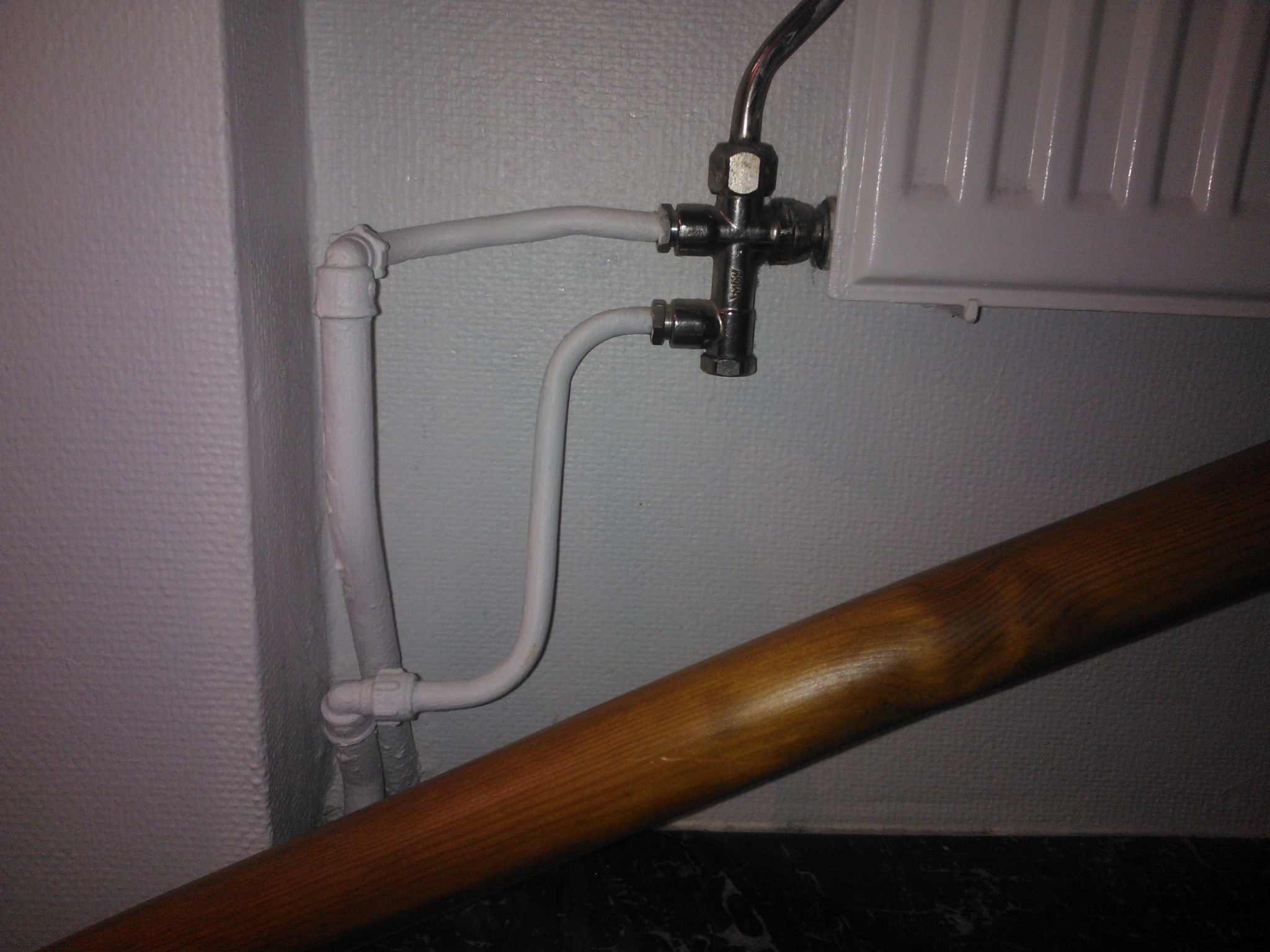

Byta av 5st vattenradiatorer
Trevligt att det är 15mm, då passar vanlig klämringskoppling superbra Jag rekomenderar vatette!
Just nu ser det ut att sitta någon typ av kombikoppling, kapa bort och anslut nya kopplingar och anslut dina nya element! Du kan ev behöva bocka ut rören lite (ovan dom nya kopplingarna) men det finns måttangivelser på dom nya elementen så det går att kolla innan du kommer till själva anslutnings-momentet! I bästa fall passar det som ett smäck direkt.
Lite följdfrågor. Bocka ut rören lite... var kommer rören från. Jag trodde att radiatorn levererades "naken". Dvs att det krävs att jag köper rör (raka) termostat massa kopplingar och prylar (som ala skall passa ihop masiskt).....
Jag inser att man kommer behöva bocka ut eftersom lenhovda radiatorerna är djupare (har jag förstått rätt?).

Självklart måste du köpa till lite saker, mitt fel i att inte uttrycka det... Konsoler till radiatorn medföljer. Klämringarna behövs det inget lin på, ev lite locher bara för att det ska gå lättare att dra dom, men det är inget krav. Skjut i botten och dra åt enligt fabrikantens anvisning!
Modell MR och REX bygger ut 62mm från vägg till anslutningarna. Läs mer här
Du behöver för en radiator:
1 Böj med mutter 2959
1 Termostat 2781
1 Känselkropp 2956
1 Nippel med mutter 2962
1 Returventil vinkel 2867
2 Övergång R15x15 3603
2 Rak 15 koppling 3645
1m rör 8771 (det går ju självklart åt mer om du misslyckas med bockarna :wow
1 luftskruv 4355
1 Propp 4357
Bocknyckel för att bocka rören köpa/låna/hyra?
Rinkabyrör har inte komplett sortiment på vatettes klämringskopplingar, så länkarna går till VSH:s sortiment, men dom fungerar också OK.
Returventilen sätter du direkt i understa anlutningen, vilket innebär att det måttet är givet då du ska montera radiatorn för returledningen drar du bara rakt upp från golvet (det blir snyggast) Sen är det bara beställa radiatoen med så många sektioner som passar in!
Men om man vill kan man ju montera lenhovdas sektionsradiatorer med koppel också, men enligt mitt tycke tappar man lite av den gamla känslan då!
Och av någon anledning vill inte bilden på "böj med mutter" försvinna även fast jag tagit bort den!!!!! Konstigt....

Bortsett från "böj med mutter" är ditt svar fenomenalt. Dock sitter jag lite hetsigt till nu och återkommer när jag fördjupat mig i detaljerna.
Puh, snart har jag ingen ursäkt kvar att hyra in någon - eller funkar två små vilda barn?
Strax innan jag somade funderade jag och klickade på alla länkar...
Du har levererat en helt perfekt inköpslista som är snudd på omöjlig att fixa på egen hand om man är lekman. Tack och tack igen!
Åter till följdfrågorna. Jag gissar att "Klämkoppl. rak 15x15R utv" kan undvikas om man väljer att gänga rören (då var vi där igen
. 5 radiatorer så kanske är det så att det är förnuftigt att skaffa ett gängverktyg - lin och fett där man gängat...
Eller är jag ute och cyklar?

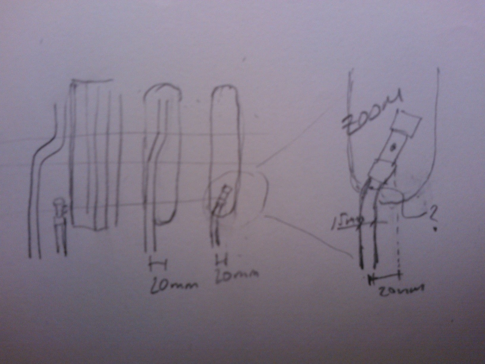

något av en uppföljning - inte allt för munter...
En rutinerad VVS kille tittada på uppgiften och menade att mina rör sitter alltför nära väggen för att det skall bli riktigt snyggt med lenhovda radiatorer. Rören behöver flyttas ut ca 15-20 mm utterligare från väggen. Detta skulle innebära nya hål i det nylagda trägolvet. Därmed blir det gaska mycket jobb och därefter prissättningen...
Alternativet som skulle vara att ess:a (s:a) ut rören (dvs försöka sig på någon böj) men han var orolig för att det skulle bli estetiskt förkastligt.
Någon som kanske har en annan erfarenhet? Dessutom hur går man tillväga för att borra nya hål så pass nära de gamla, dvs hur undviker man att "slinka" ner i samma gammla hål igen... om man nu skulle ge sig på och borra... Material är trä/spån/klinker/betong

Planerna smids vidare verkställande närmar sig och det ser ut tom om att jag och min farsa kommer göra jobbet själva. Jag har tecknat hur jag tänker mig att jag vill att det skall se ut och välkomnar feedback. Jag tror att det kan bli bra och det är alltså inte aktuellt att borra nya håll i golvet.
Det jag inte har full koll på är hur jag skall få den korta rörbiten (till höger på bilden) att ansluta på ett snyggt sätt Jag tänker mig att kopplet är något vridet men bekymmrar mig för att koppel plus klämring (där frågetecknet finns) kommer leda till mer förskjutning än 15-20 mm. Dessutom risker klämringen att hamna på en "böjd" del av röret - vilket jag inbillar mig är dåligt.
Har ni några bra förslag på hur jag löser detta. Jag antar att jag får vidga mina vyer till lödning gängning eller liknande. Sidoförskjutningen jag söker är alltså ca 15mm Jag påminner om att det sticker upp 15 mm rör från golvet i dagsläget som jag behöver ansluta till (lämpliga för klämringar och kanske annat).
Det blir svårt med distanser eftersom rören redan är för nära väggen. Hade fallet varit tvärtom så hade det säkert varit en bra lösning. Det blir svårt med distanser eftersom rören redan är för nära väggen. Hade fallet varit tvärtom så hade det säkert varit en bra lösning.
"Det går ju självklart att göra på massor av sätt..." - Förslag uppskattas. Låter lösningsprincipen i sig vettig?

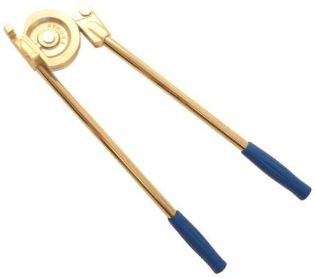

Passar på med mer undringar. Du rekomenderade ett bockverktyg, men jag vet inte var jag får tag på det. Så frågan lyder, finns det några jag speciellt skall akta mig för. Har någon av dom vanliga stora byggvaruhusen vettiga alternativ?
Finns det verktyg som get mindra bockradie (jag tänker så klart på problemet ovan).Om det gör någon skillnad, jag har möjlighet löda vinkar mm på annat plats, och eventuellt får jag skaffa mig möjligheten hemma....
Ur bockperspektiv är elförsikade rör eller kopparrör att föredra?

Det första du ska skaffa dig är riktiga verktyg, rörkap och rörbock. Sedan ser du till att du har gott om rör att experimentera med.
Med klämringskopplingar kan du provmontera alltihopa utan att dra kopplingarna.
Börja med att montera upp elementen på konsolerna.
Sedan uppskattar du hur rörböjen ska se ut och bockar den i bockverktyget. Sedan får du kapa ner rörbiten till rätt längd och provmontera. Efter något försök kommer du att få till det.
Glöm inte att lägga pasta på klämringarna när du monterar kopplingarna,
