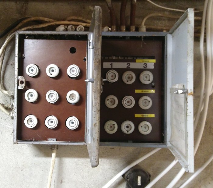

Har två äldre säkringsskåp i källaren, nu när jag dragit lite nya ledningar i källaren känns det som ett bra tillfälle att byta ut dessa skåp mot ett nytt. Skåpen matas av husets huvudsäkringsskåp.
Tänkte sätta ihop en beställning men behöver lite hjälp att få kollat av så jag inte glömmer något.

Nuläge:
I de gamla skåpen är det idag:
3-fas värmepump
1-fas 2-3 st uttag i källaren samt belysning (dessa försvinner med nytt skåp)
1-fas 4 st uttag till köket på våningen ovanför. Dum lösning men så är det idag.
Tillkommer med nyinstallation:
1-fas uttag för vattenpump (jet)
1-fas uttag för två frysboxar
1-fas 2st uttag i källaren för allmänt
1-fas uttag i uterum utanför källaren, kommer säkert användas till trädgårdsverktyg m.m.
1-fas belysning källaren

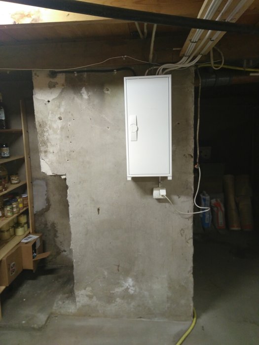

Första lediga dagen.. alltså ledigt från jobbet har jag varit men sambon har bokat in oss på socialt sk*t varenda dag efter det. Äntligen en dag för mig själv. Så bytet blev gjort.

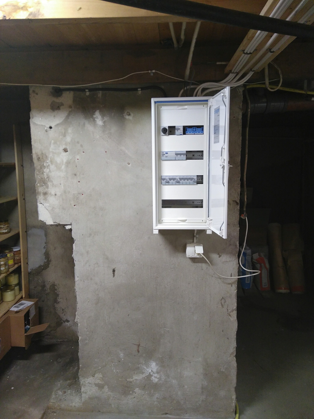

Demonteringen av de gamla skåpen tog i runda slängar 2 timmar och uppsättning samt inkoppling av det nya skåpet kanske 5 timmar. Hade byggt ihop skåpet i förväg med alla moduler och kopplingar.
Det blev riktigt bra och satt en god stund betraktandes reslutatet.
Solkas lite av att några FK sticker ut från skåpet uppetill, de går till ett par rör som ska dras om helt på sikt så ville inte göra något mer än så just nu.
Skåpet saknar även täcklock för de tomma platserna, beställde aldrig några då det stod på Elbutik att det skulle ingå men det gjorde det inte. Men det är en smal sak att komplettera med senare.
Gamla skåpen
Resultatet efter byte
