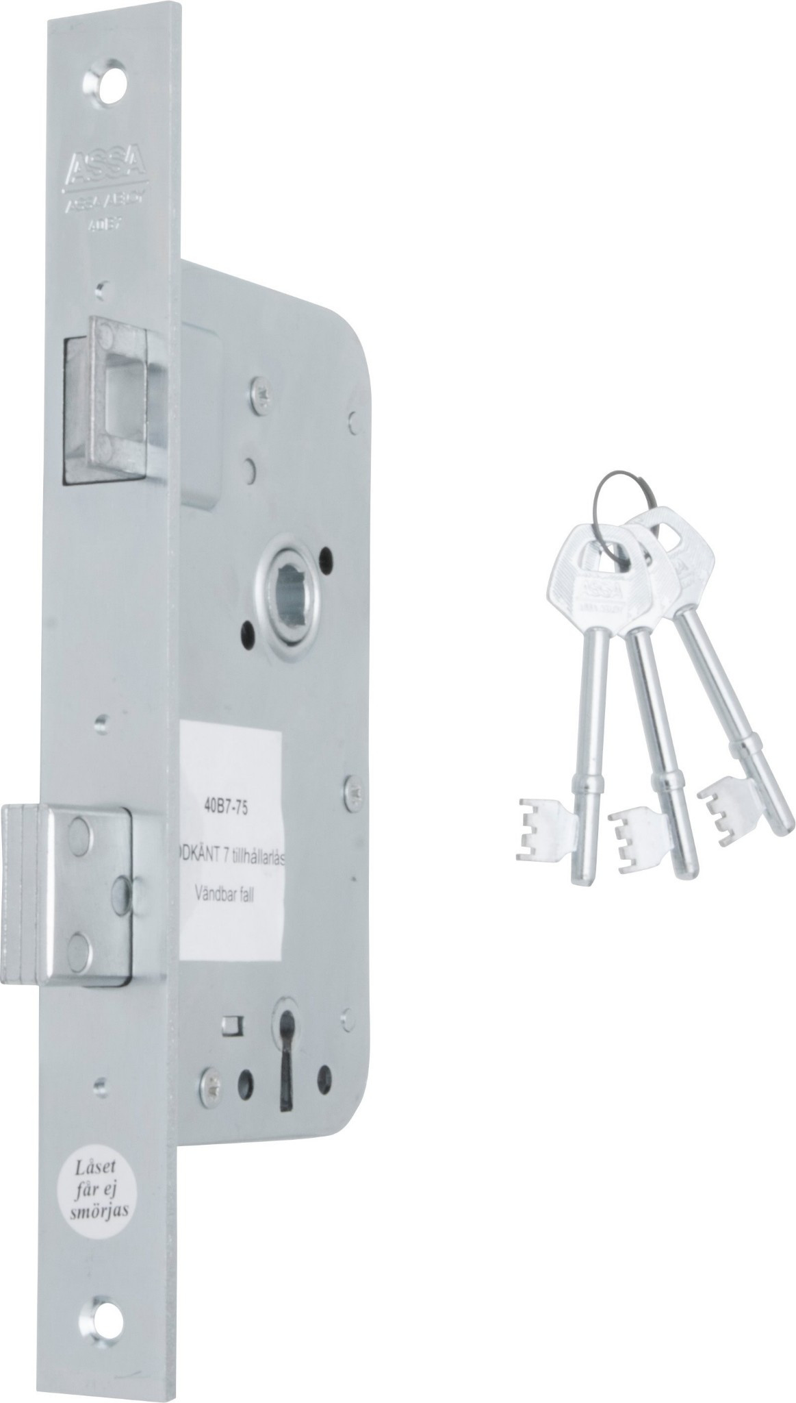

Hej! Vi har ett Assa 40B7 lås i vår ytterdörr typ detta
Låset fungerar bra men jag tycker det känns otryggt eftersom det är lite meckigt att låsa upp från insidan där man måste vrida en nyckel två varv. Lämnar man nyckeln i så kan man dessutom inte låsa upp från utsidan.
Jag förstår att man kan fräsa upp för ett nytt låshus mm men undrar framförallt om det finns något modernt låshus som passar rakt av med vred på insidan och en "vanlig modern" nyckel på utsidan.
Någon som har koll?

Det går att göra om men stolpen på 40B7 är bredare än på nya låshus samt skiljer även slutblecket så det nya täcker inte det gamla urtaget helt.W wlamw skrev:
Sedan används täckskylt/dekorskylt för att täcka det som skiljer i hålbild.
I övrigt går det bra att byta men det passar inte rakt av utan det krävs en del ändringar.
Ofta ersätter jag 40B7 med ASSA Entré K1 samt en extra dekorskylt lika medföljande vredskylt men ibland ersätter jag med ASSA 565 med dubbla täckskyltar.
Det kan finns något europa-låshus som ligger närmare men det används normalt inte på den svenska marknaden.
Jag har aldrig hört någon framföra det som klagomål efter ett byte, trycket hamnar 7,5cm längre ner.C cpalm skrev:
