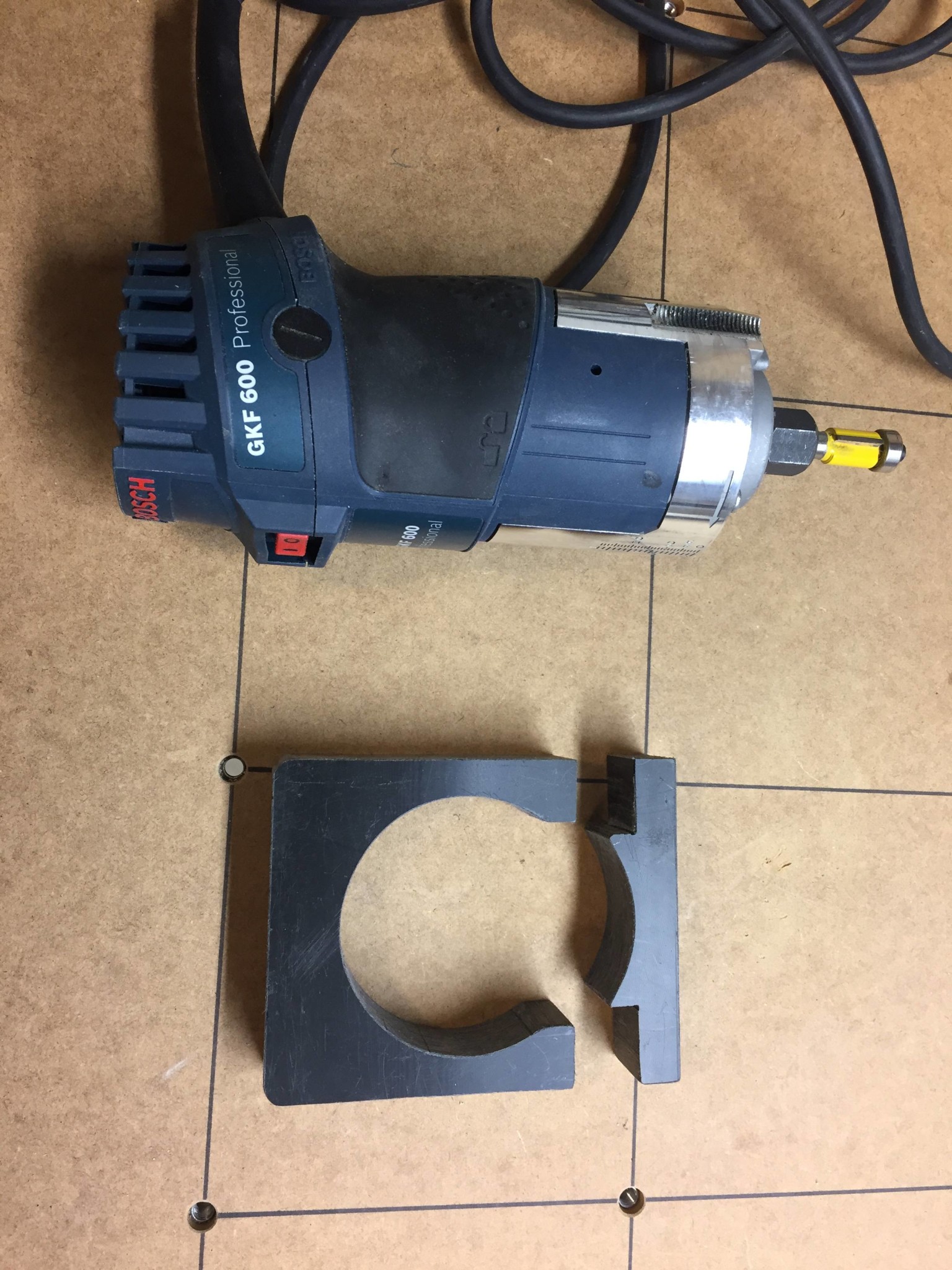

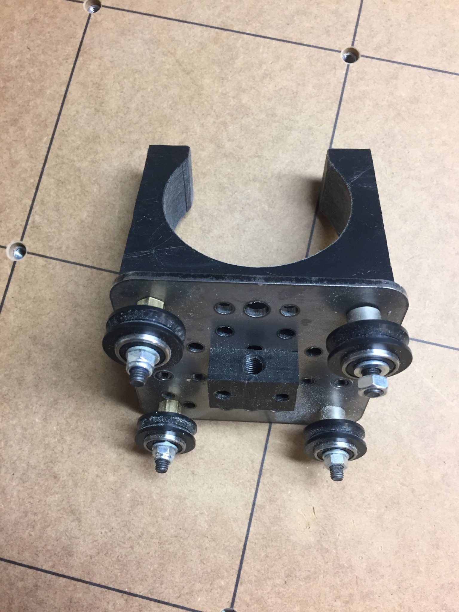

Efter att ha fått några bitar POM-plast (acetal?) från en kollega så kom jag igång på allvar. Den här plasten som är omkring 25mm tjock är otroligt trevlig att bearbeta och man kan också gänga direkt och få ganska bra styrka. Jag skrev ut mallarna för inventables fäste (hittat på Thingiverse) och började skära ut.

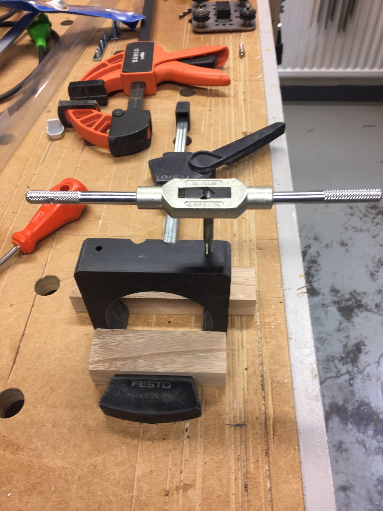

För fastsättning och själva klämman gängade jag upp M5, 4.2mm borret hade nog varit med och borrat tegelpannor (det var en smula ledset) så jag fick satsa på ett 4mm borr istället men det fungerade fint - materialet är ju rimligt mjukt.
Även premiärgängningen gick bra men jag tror att jag skall uppgradera skruvarna för klämman till pinnbultar så att man kan skruva i/ur fräsen utan att behöva oroa sig för gängorna i fräsen.

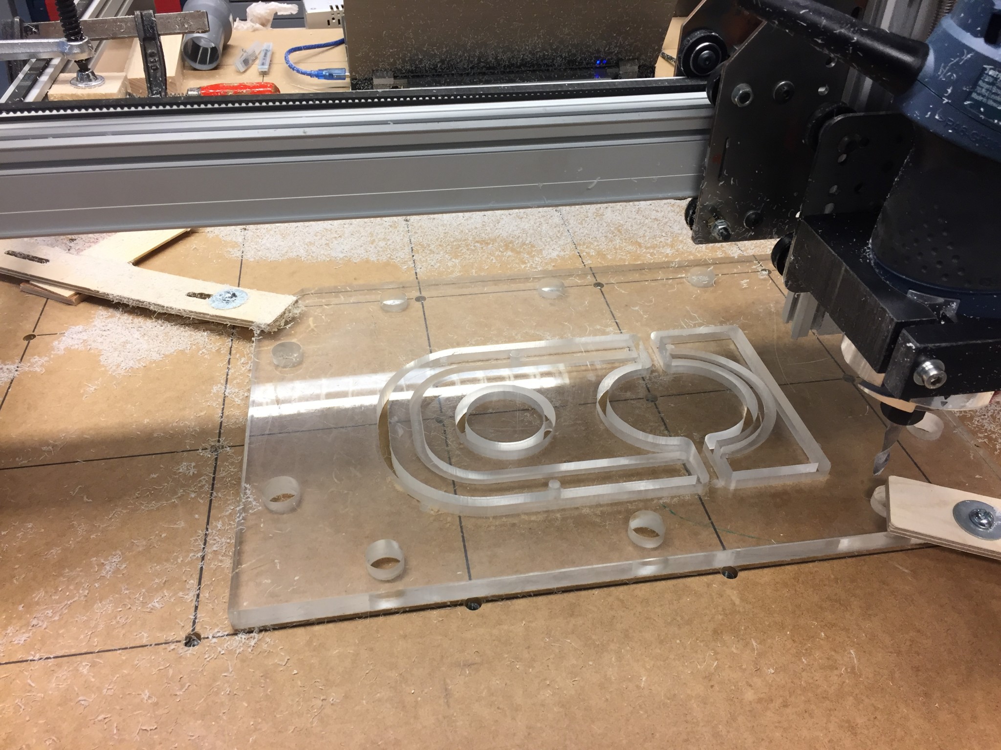

Skarp provkörning i 12mm akrylplast (med fega 0.5mm per pass) gick finfint fick dock justera styrkortet litegrann då jag troligtvis slarvat med inställningarna tidigare (Y motorn stallade emellanåt).

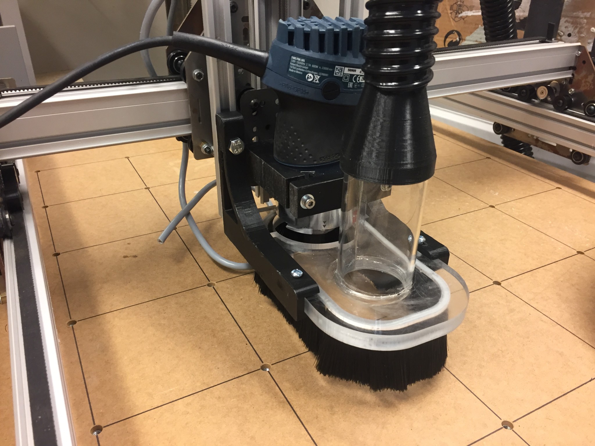

Nu har jag jobbat vidare med fräsen, den skarpa provkörningen i förra inlägget var faktiskt ämnad för nästa uppgradering - en spånhuv! Visst är det kul när man kan använda en maskin för att bygga delar till sig själv?
Fastnade lite för en design som körts som kickstarter (suckit) och som Marius i Tyskland byggt en egen variant av. Tanken är att man fäster själva huven på på X-vagnen istället för att låta den följa Z-axeln. Höjden ställer man in så att borstarna är i kontakt med det man fräser på.

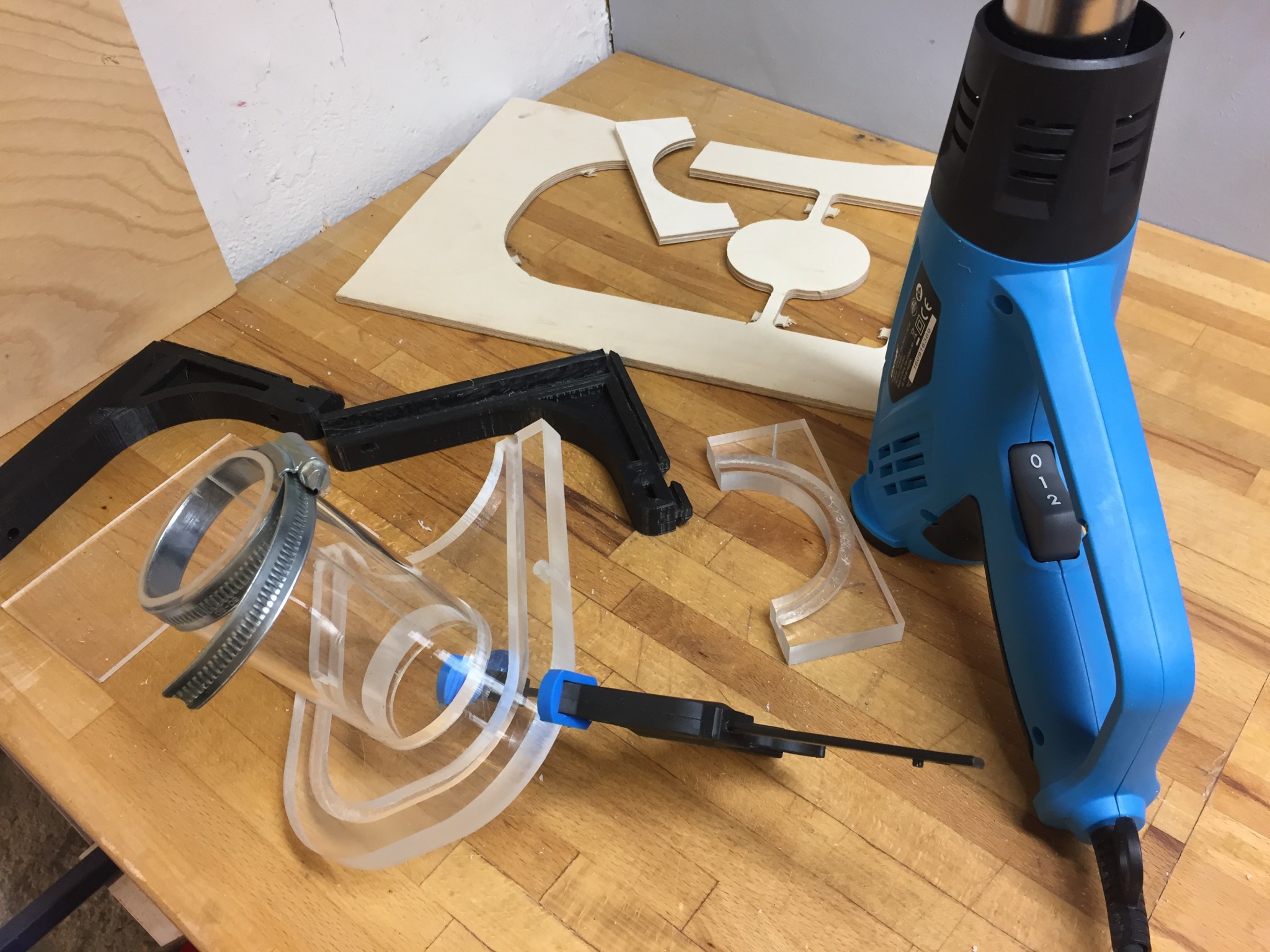

Jag ville gärna se så mycket av frässtålet som möjligt så jag tillverkade ett plexirör av 3mm plexiglas.

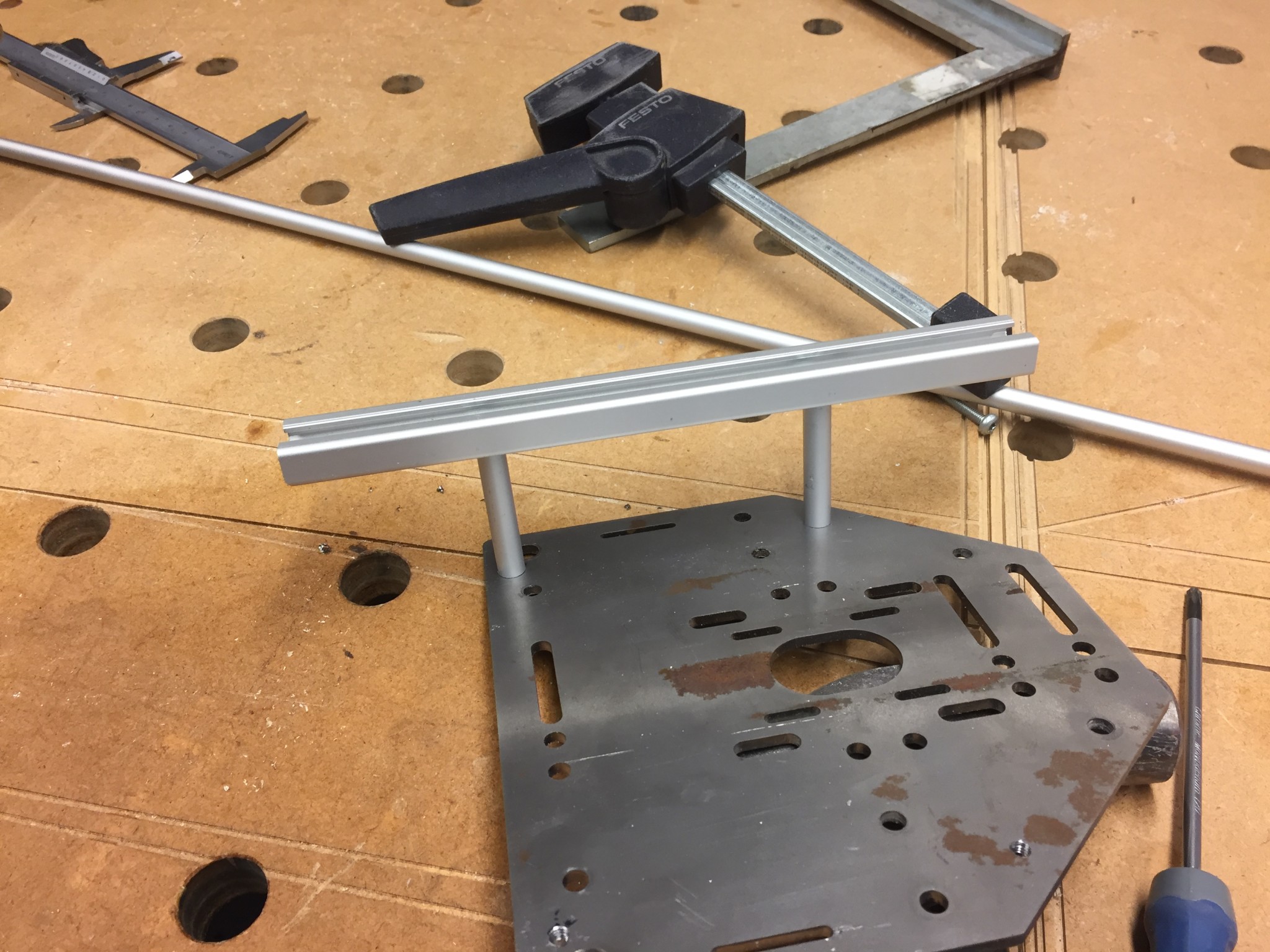

För att kunna justera spånhuven upp och ner slaktade jag min arbetsbänk lite och stal ~400mm aluminiumprofil i ett hörn där jag inte använder skenan. Dessa fästes på distanser direkt i X-vagnen.

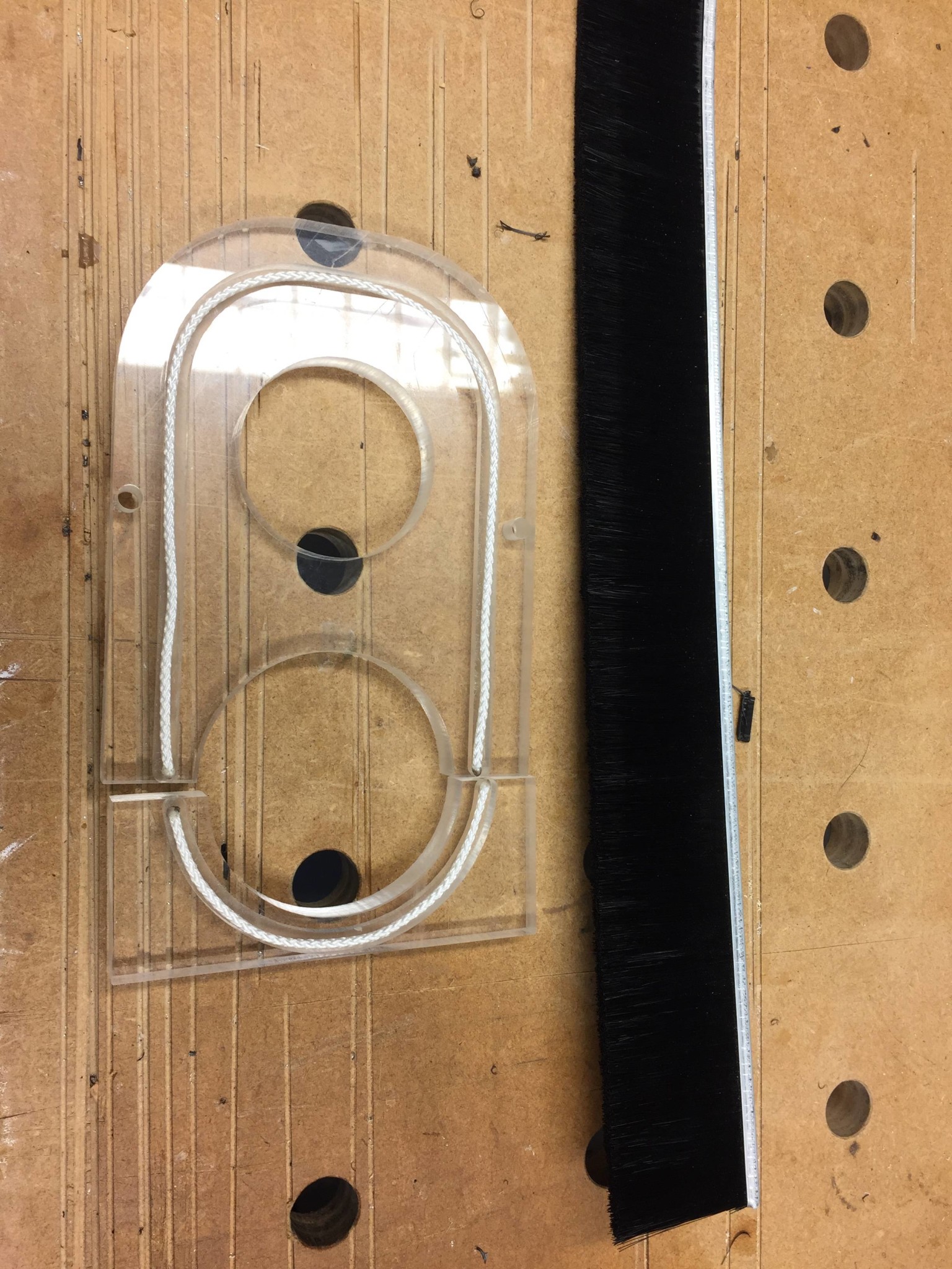

För att underlätta så köpte jag 1m borstlist från en tillverkare i Jönköping, denna är fäst på en aluminiumplåt och gick rimligt lätt att bocka efter det 6mm spår som jag fräst i plexihuven.
Gavlarna och en adapter för slangen skrevs ut på 3D-skrivaren och sedan var det bara att montera alltihop på fräsen.
Återstår att testa hur väl det fungerar, kanske måste jag gå upp till en kraftigare slang för att få rätt flöde men jag hoppas att detta är tillräckligt.
