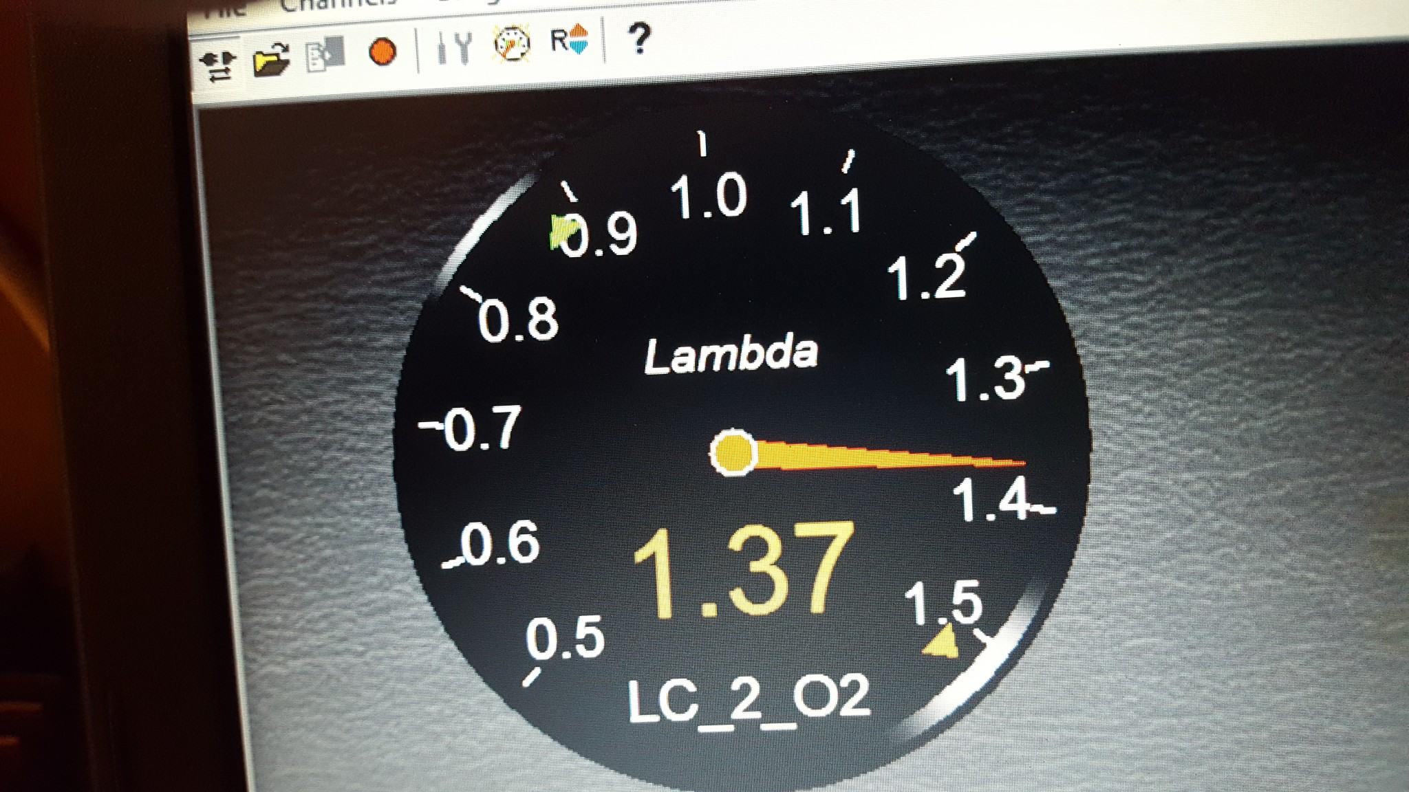

Inför årets säsong har jag monterat Innovates lambdasensor LC 2 för att få koll på lambdavärde och eventuellt styra pannan i framtiden.

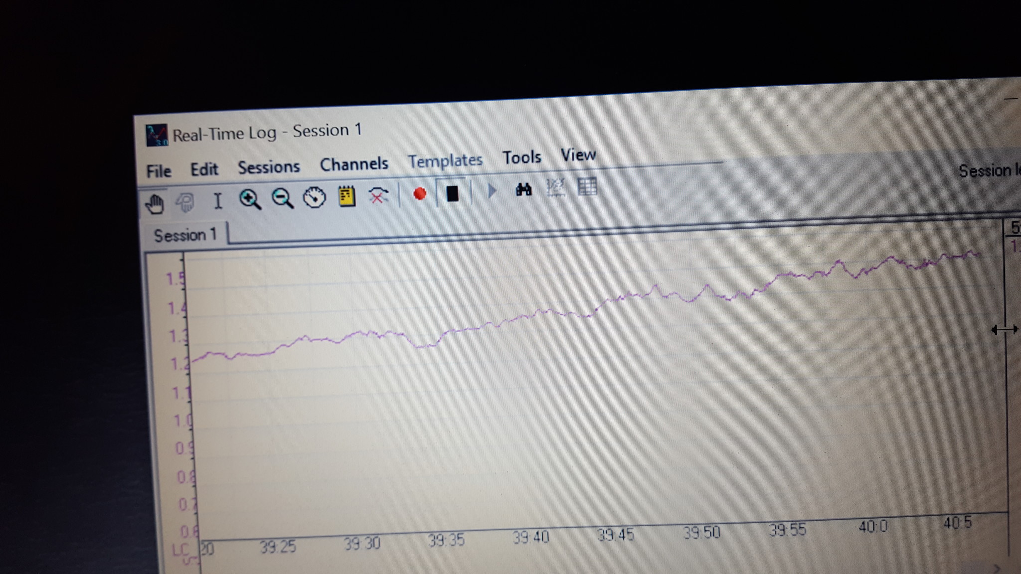

Det visar sig vara mkt svårt att hålla ett jämt lamda på 1,2 -1,4. Spjällen måste nästan vara stängda. Detta stämmer inte alls med Baxis instruktion!

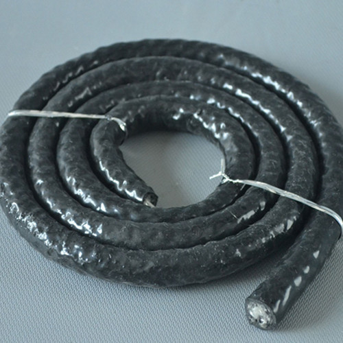

Skall byta lucktätningarna för att se om det blir någon skillnad. Kan man köpa dessa som metervara? Var köper man ?

Lambdavärde i bästa fall!
Exempelbild. lambda flyter.

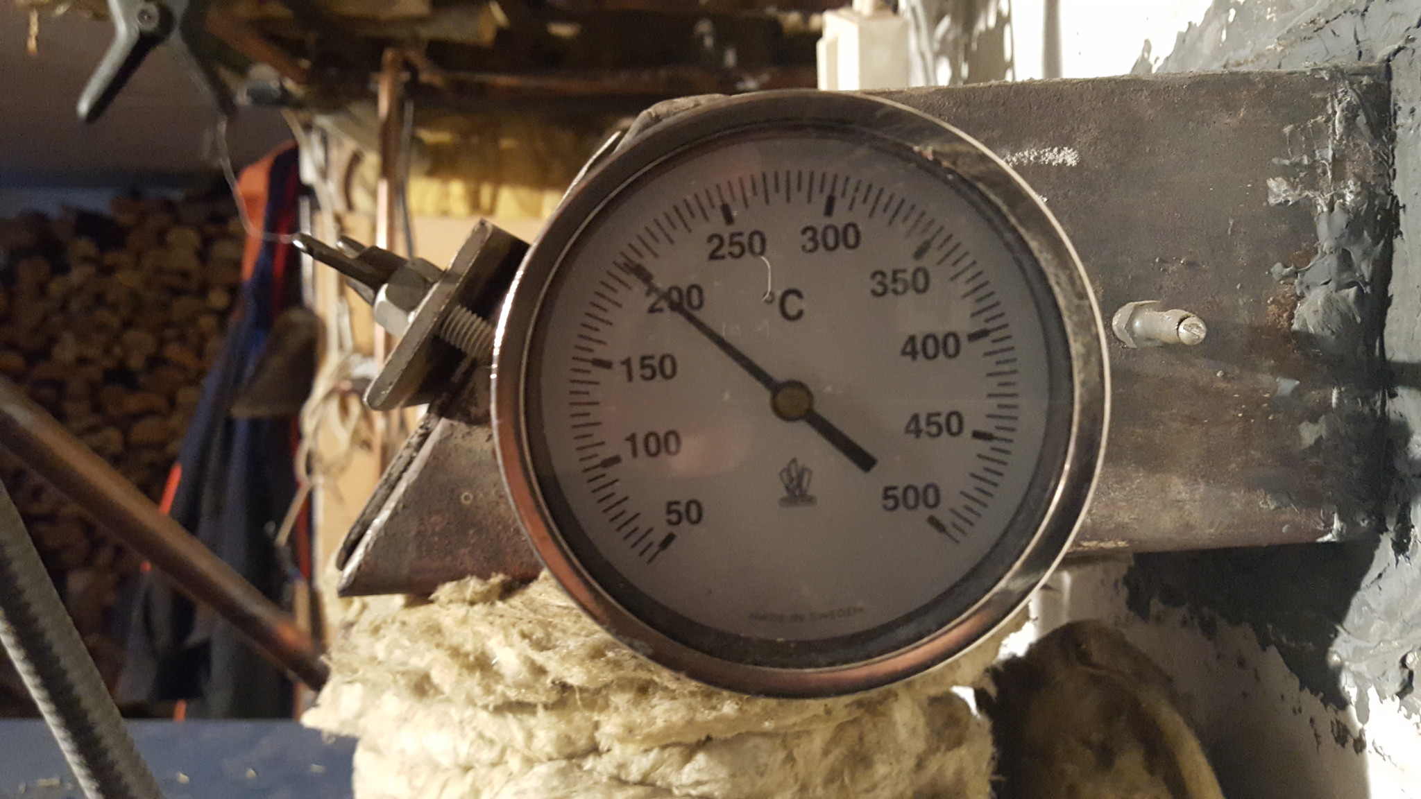

RGT 160 - 180 vid lambda 1,3

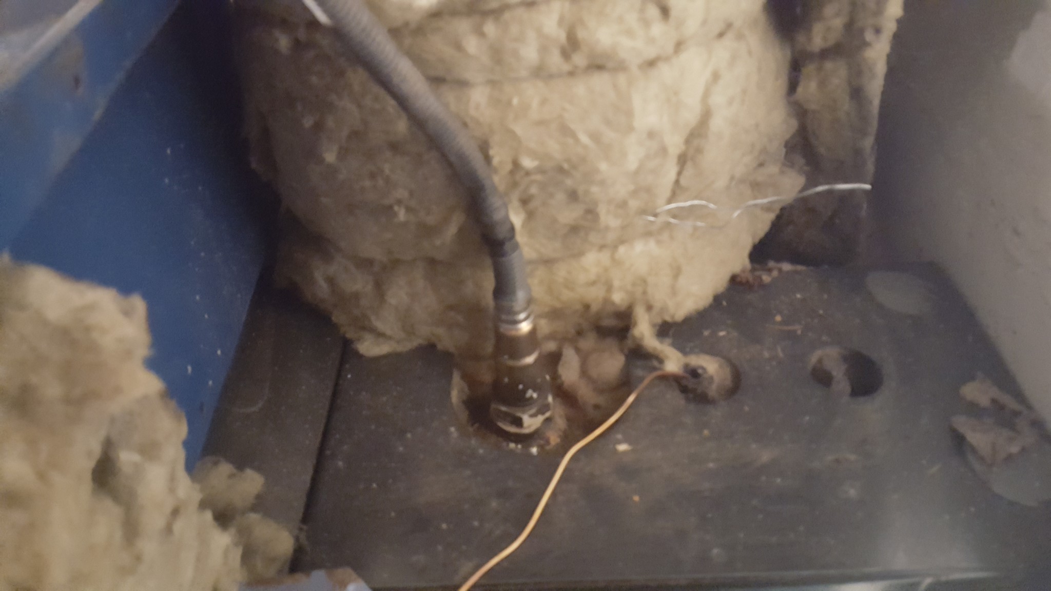

Sonden monterades på samma ställe som Baxi original.
Jag skar av bef muff och svetsade in M18 x 1,5

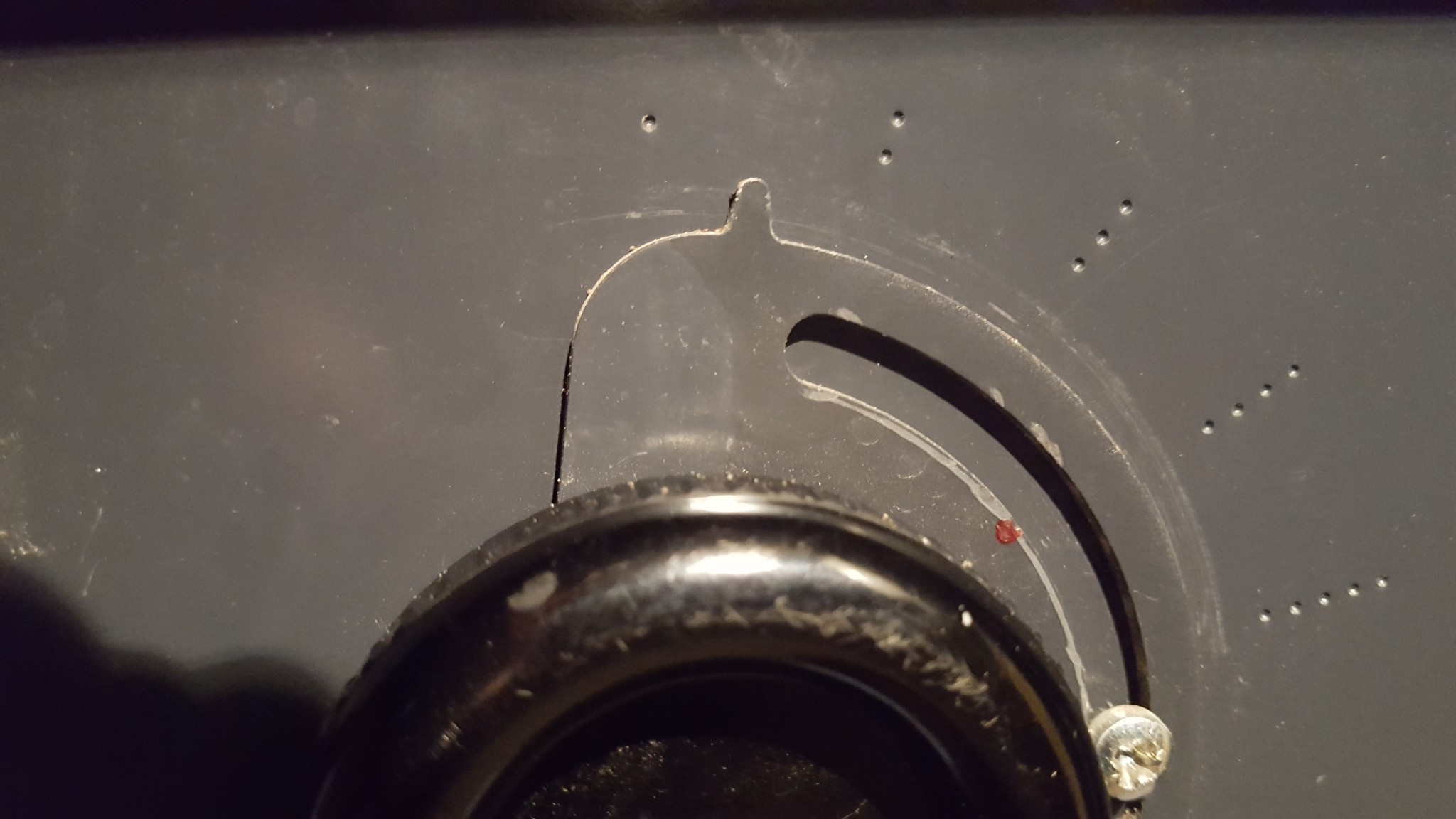

Spjällen måste stå nästan stängda!

Kan det vara så att draget i skorstenen är för högt? 160-180 eller uppemot 200 grader låter hett. Jag får sällan över 160 grader ens med björk- eller askved och måttligt sotade tuber. Om pannan nån gång beter sig märkligt med hög rgt och envis rök så beror det oftast på att jag glömt att låsa upp spärren på dragbegränsaren.

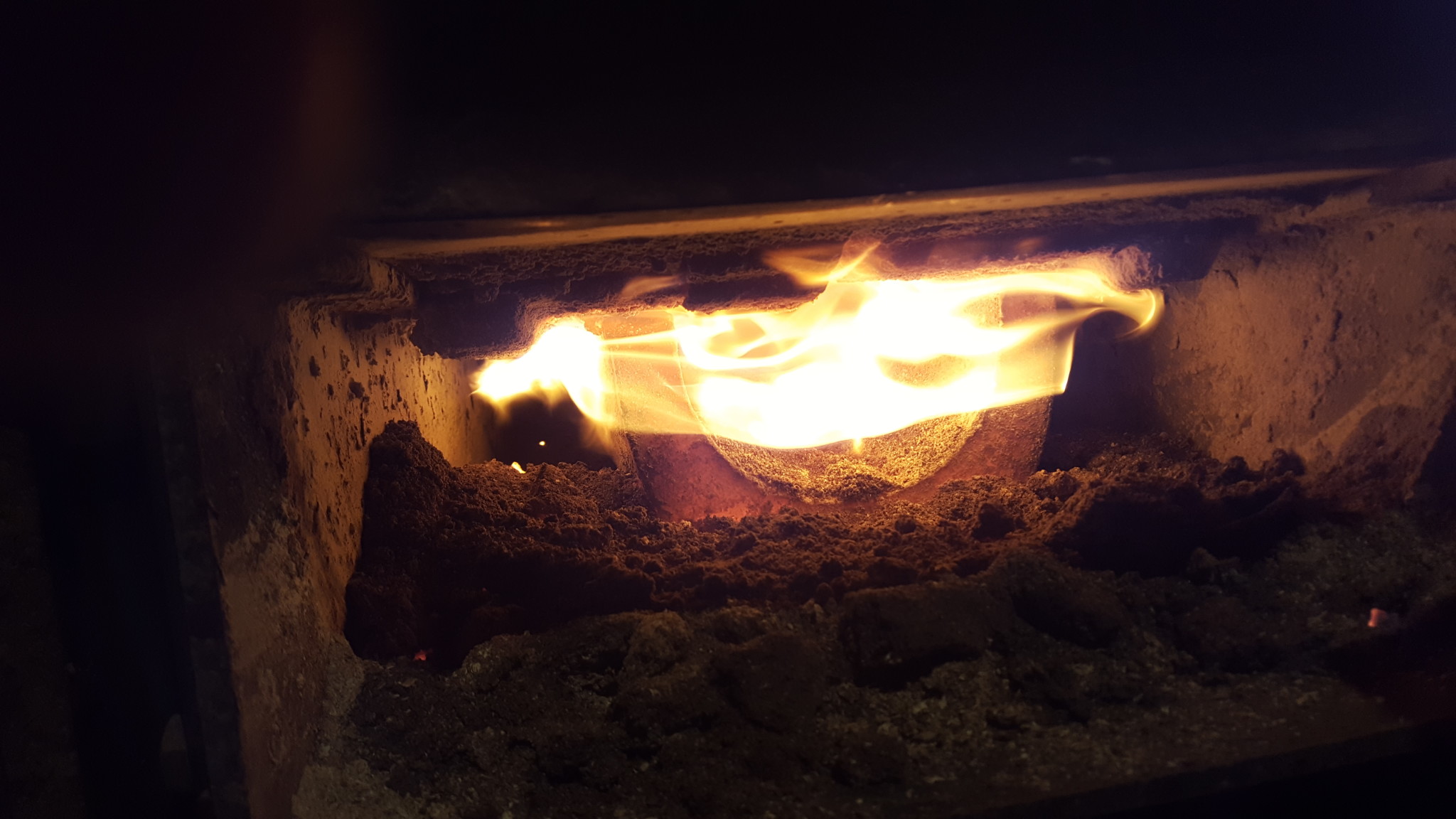

Är det bara sekundärspjället du nästan har stängt? Hur står primärspjället?
Har du full uppsättning turbulatorer monterade?
Lys in i spjällkassetten, genom "backflärparna", och kontrollera så spjällen är rätt monterade och sluter tätt.
Om jag står och passar spjällen så att lambda ligger på 1,2 - 1,4 är RGT stadigt på 150 grader.

Nån som kommer ihåg vilken diameter luckpackningen skall ha?
Primärspjället står ofta som på bilden. Sekundärspjället är nästan stängt och mkt känsligt. Någon mm vridning och lambda hamnar på 0,7 eller över 1,5.
Jag har inte lärt mig Innovates ännu, borde kanske satsat på LambdaCheck i ställlet?
Bör man inte någonstans ställa in vilket bränsle man har? alltså AFR.

Okulärbesiktiga spjällen för att utesluta glapp eller att barkrester ligger mellan det fjäderbelastade spjället. För övrigt är spjället vid korrekt funktion progressivt.

Om inte luckpackningarna är bytade på de senaste 10 åren så hade jag börjat där.
