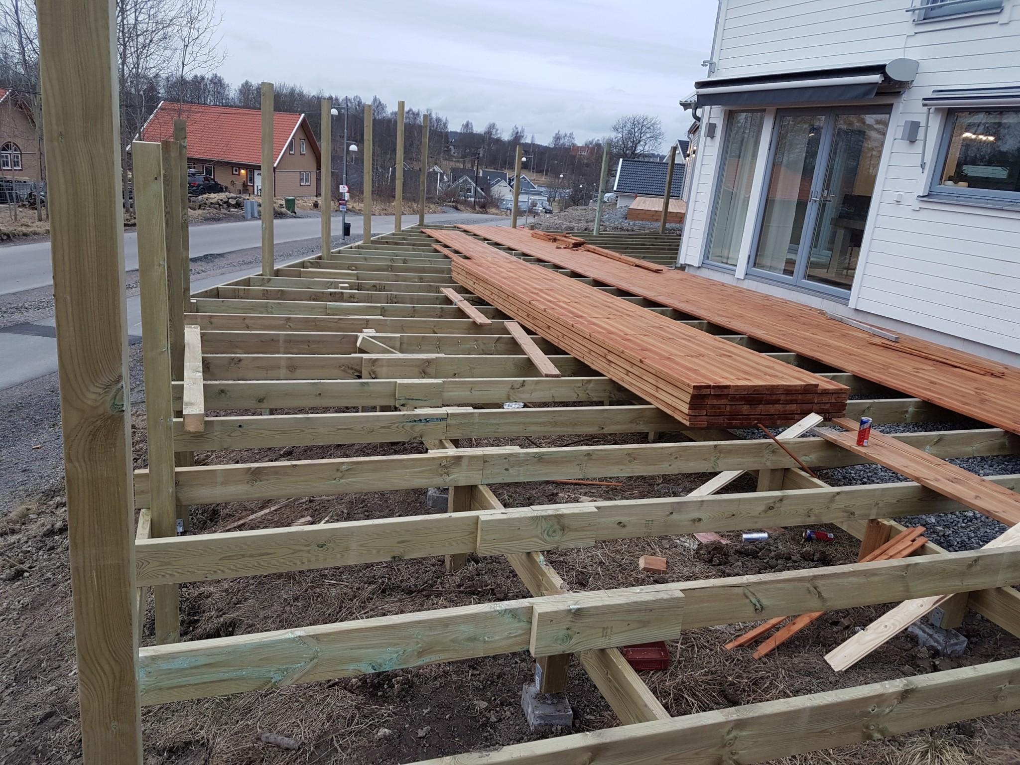

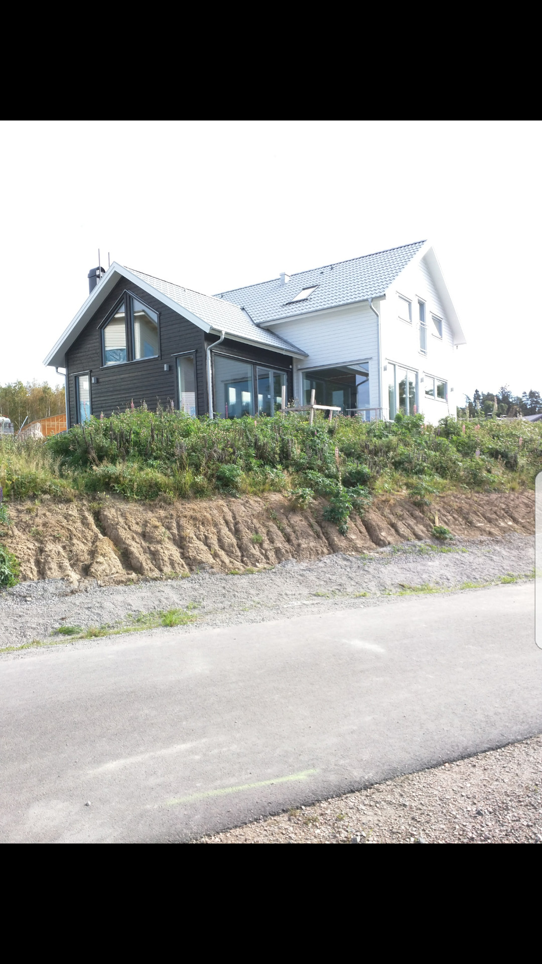

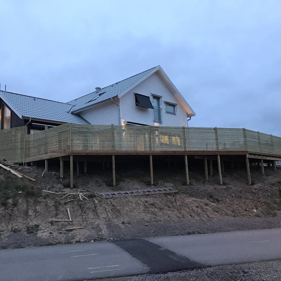

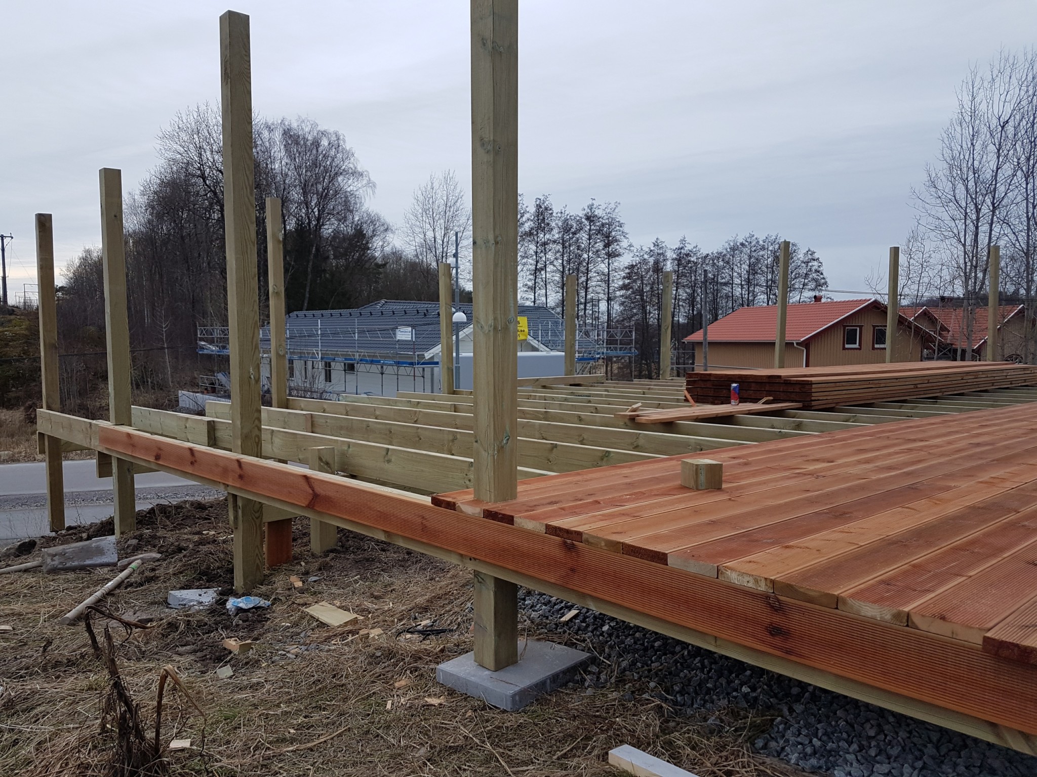

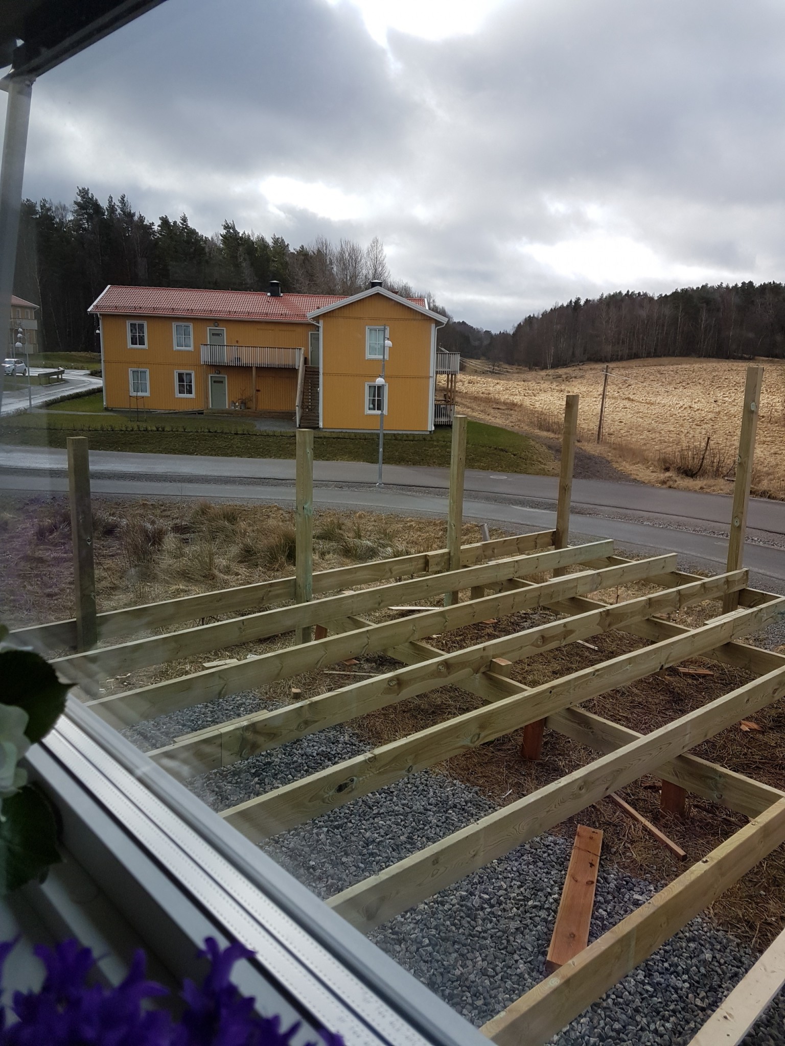

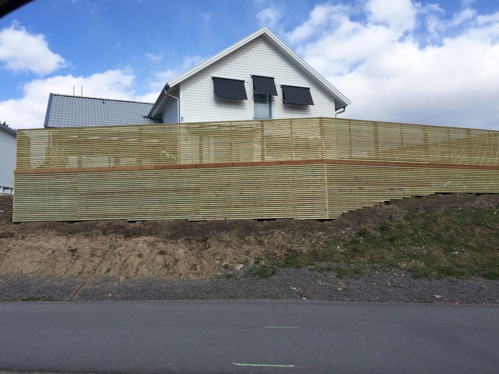

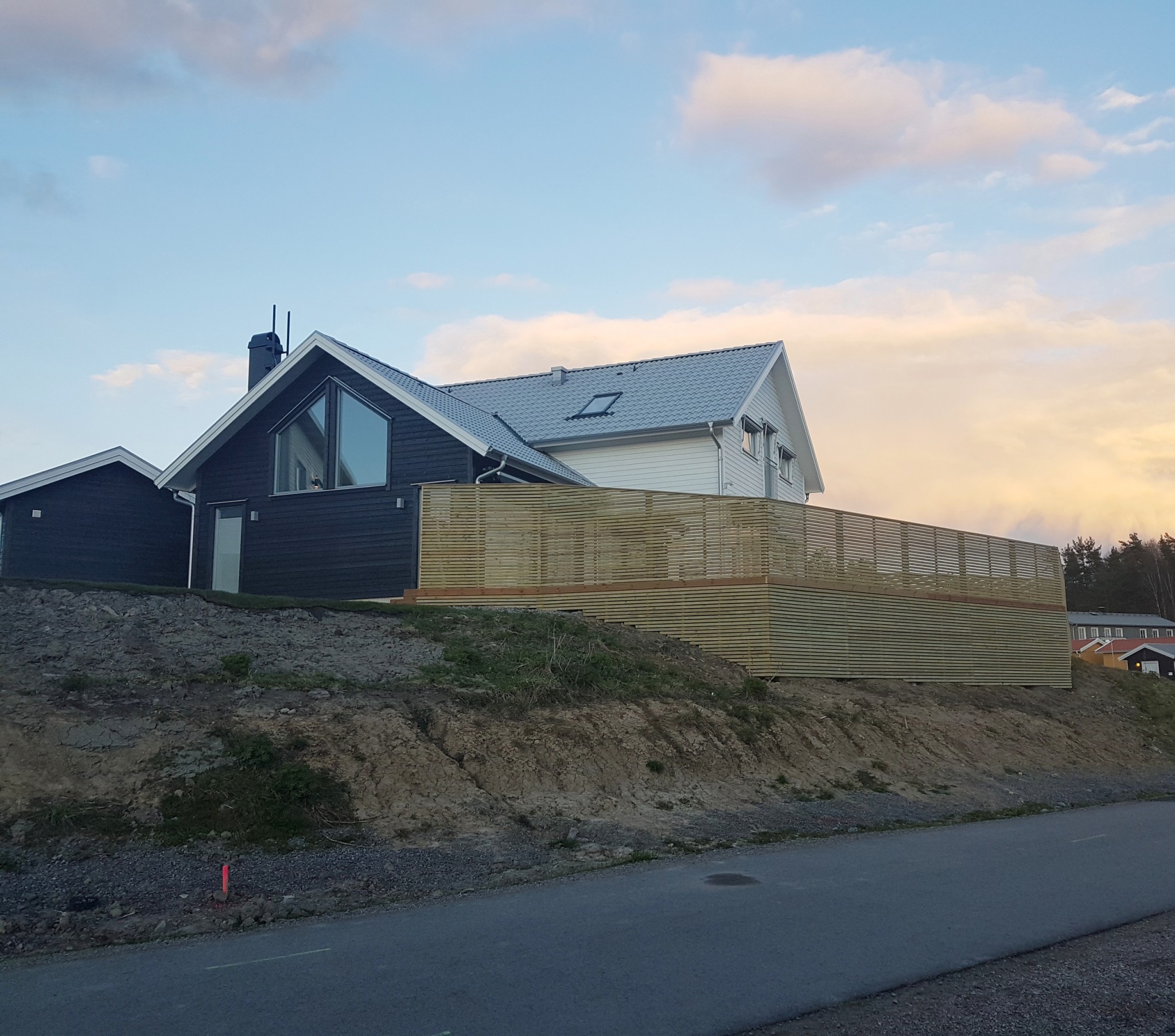

Jag har byggt altan utan markduk och singel. Jag kollade bilder på min tomt från förra året och fick en chock när jag såg hur mycket ogräs som fanns där. Nu ser jag också att det finns mycket ogräs under min altan dock inget som växt mellan brädorna (än). Kommer ogräset att dö? Det kommer nämligen igenom lite sol genom kjolen så jag misstänker att de inte kommer dö men förhoppningvis inte heller växa lika mycket som förra året. Hur illa är det ha ogräs under sin altan när det gäller exempelvis insekter etc? Har jag tabbat mig eller övertänker jag?

I min värld är det ingen fara alls, särskilt inte med den höjden. Ligger ju inte dikt an mot marken direkt :-). Snyggt bygge! :)
Tack Harald! Altanen svärar inte på vänstersida. Där är den cirka 50cm från marken..
I värsta fall så kan du ju alltid öppna lite och ansa sedan krypa in med markduk och skotta över lite singel på duken.
Rejäl altan, där blir det säkert många sköna middagar. Du kan ta bort bilderna så länge som det finns redigera som val på ditt inlägg. Be moderatorn annars. Det är nog ingen fara med ogräset.
Du behöver imte göra ett skit, hade varit skillnad med en altan på 15cm höjd, det behöver ju bli djungel därunder innan det tittar fram, och det tror jag att det aldrig blir! :)
Nu har det faktiskt börjat titta fram ... 6st blad sticker upp och antar att det kommer bli mer.
R
Ett alternativ är ju att bekämpa ogräset med ogräsättika. Du kan förmodligen hitta hål där en trycksprutas munstycke kan föras ned/in. Men det blir ju ett återkommande jobb så i längden lönar det sig förmodligen att öppna upp och få in markduk.
