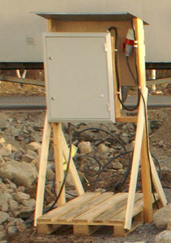

Då byggström så nyligt avhandlats så kunde jag inte låta bli att fota detta tillfälliga fasadmätarskåp, när jag såg det nu i Söndags.
Om det inte syns i bilden, så är taket endast en enkel plåtskiva, som dock smattrade på bra i blåsten den dagen, och skåpet är ett infällt ett, dom har klappat dit lite plankor runt om ytterkanten.

Det riktigt fiffiga tycker jag var Europapallen! Ett perfekt sätt att få en bra fot som står stadigt utan någon arbetsinsats. Till råga på allting är det lätt att flytta skåpet om det skulle behövas under byggets gångMikael_L skrev:
