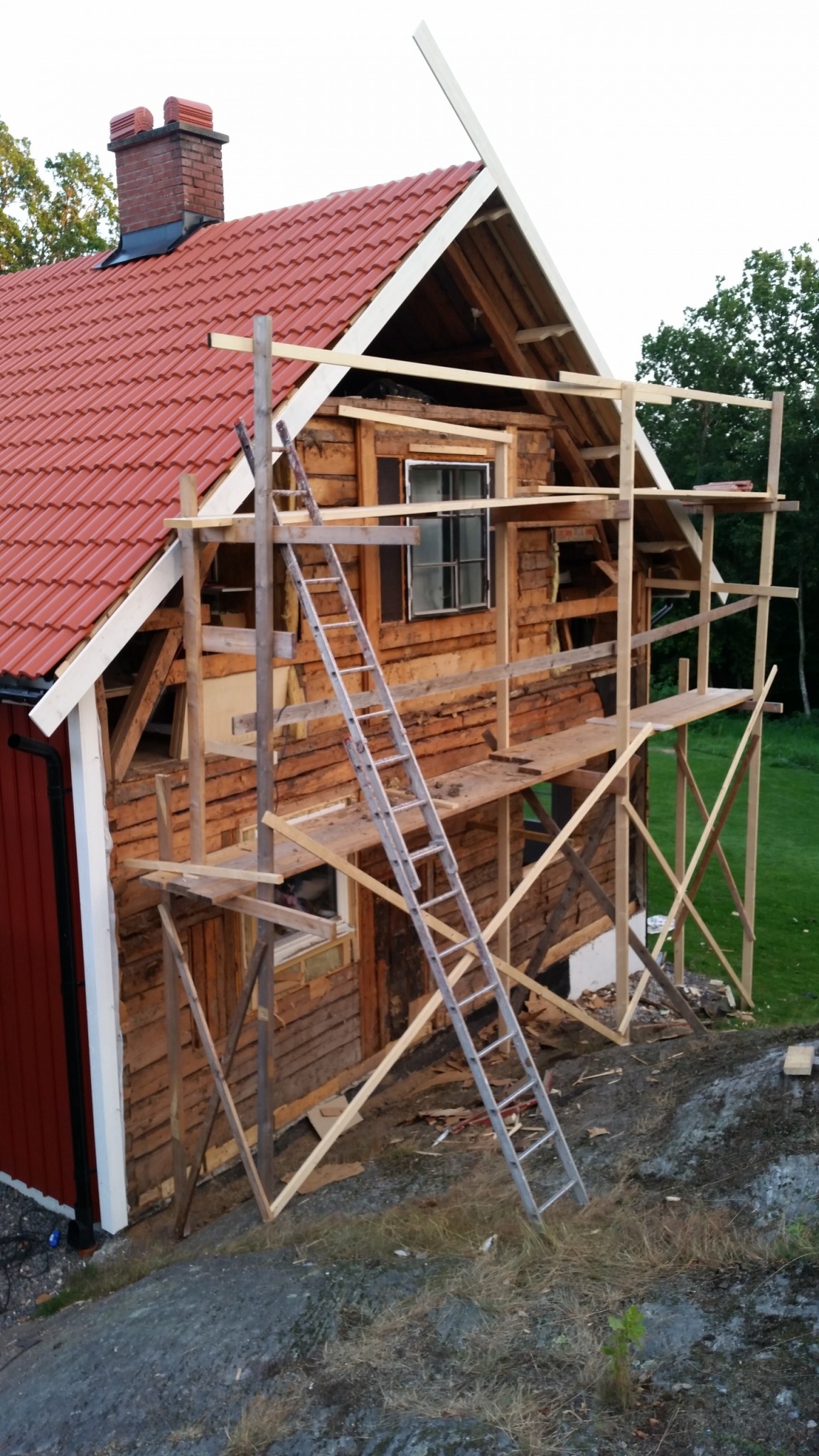

Eller så bygger du en egen enkel billig träställning. Är ovärderligt med ställning vid fasadjobb får jag säga, har blivit många turer upp och ner på denna.
Sä här ser iaf min ut i 2 plan, Går ju att göra både snyggare och bättre om man engagerar sig lite.

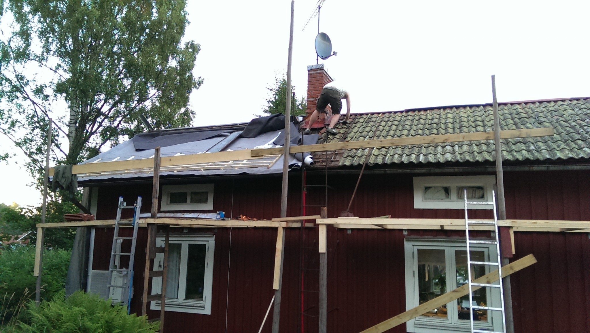

För at hålla mig till topic så har peterniclas helt rätt i att det smidigaste är att köpa eller hyra en Haki-ställning eller motsvarande. Det finns flera företag som hyr ut sådant till privatpersoner. Dock så går det även bra att bygga en egen ställning om man är noggrann. Virket kan man antingen elda upp eller bygga något annat av när man är färdig. Jag byggde en egen ställning när jag bytte tak för ett par år sedan och det gick bra. Dock så kändes det lite väl läskigt när jag stod högst upp på ena gaveln där vi har garagenerfart. Det var nog ca 9 m högt och då hade jag hellre haft en riktigt ställning med ordentligt fallskydd. Allt beror på hur välbyggd ställningen är och hur höjdrädd man är.

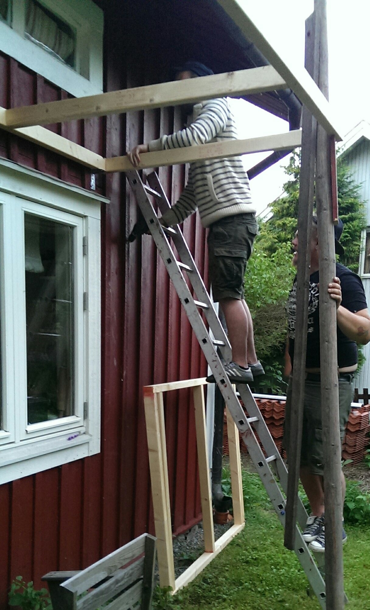

Jag har alltid byggt med 45x95 till stolparna och 3st 45x220 i bredd till ställningsplank. Som snedsträvor, kryss, staket och sparkbräda har jag använt det som legat närmast men 28x70 funkar ju fint till mycket. Brukar skruva ihop så är det ju lätt att bygga om vid behov.
Går att sätta upp själv men är betydligt lättare om man är två ☺

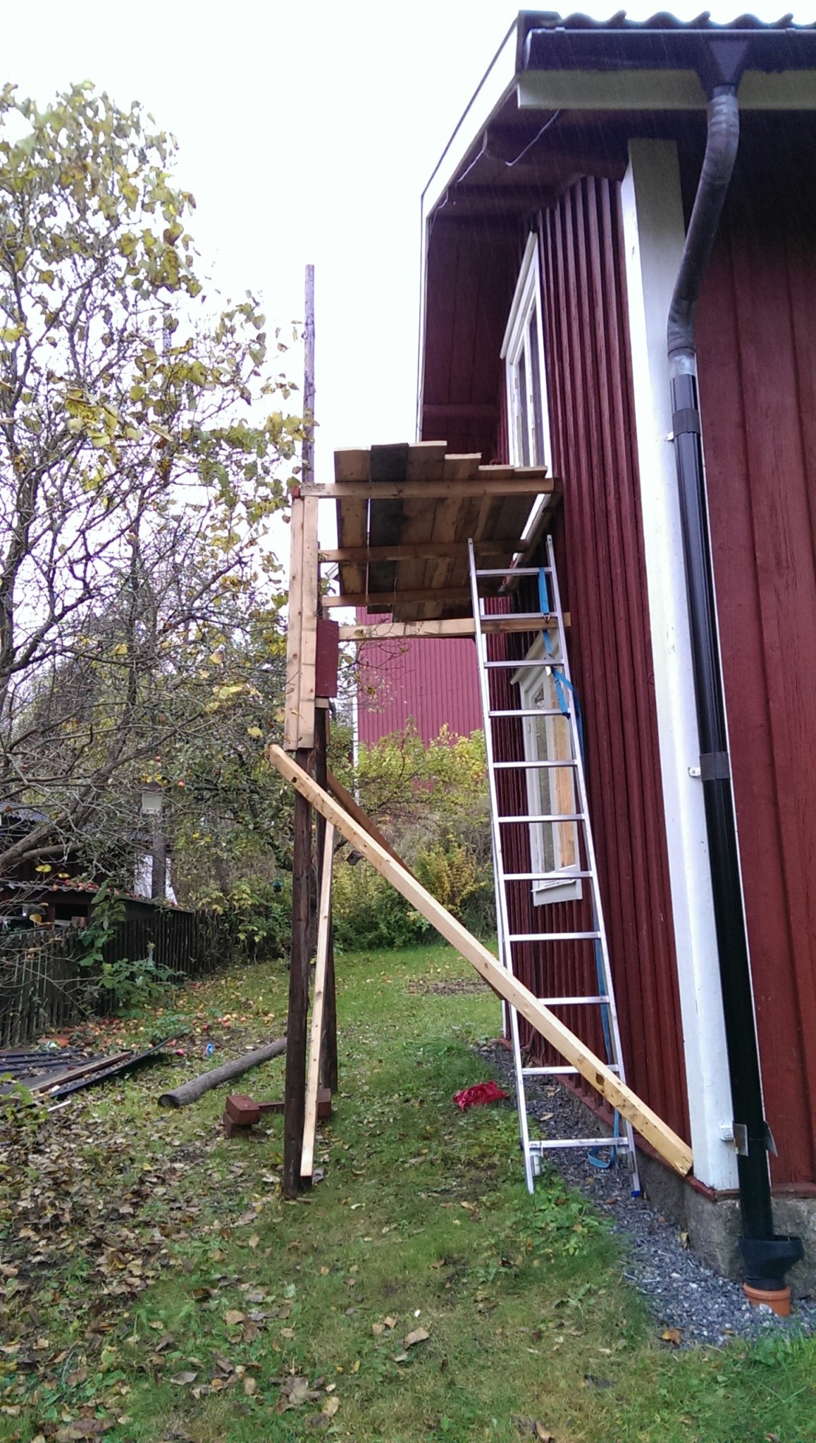

Mina har kanske varit lite klena, men 45x90 i en ram, sedan grova stolpar och råplan som golv. Köpte enbart virke jag visste att jag behövde till senare byggprojekt, för att snåla
