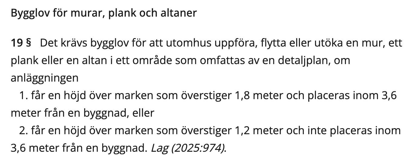

Jag har försökt använda nätet för att förstå om förändringen av PBL påverkade byggande av stödmur.
Jag hittar info om att en stödmur på högst 1,2 meter kan enligt de nya PBL-reglerna vara lovbefriad även om den står vid tomtgränsen mot gata. Men men att man måste kontrollera exakt vad detaljplan förbjuder/reglerar.
Har någon av er erfarenhet av detta efter nya PBL? Var det befriat från bygglov? Eller var det något, och i så fall vad, som förbjöd det?
Claes Sörmland
En mur som är max 1,2 m kan uppföras utan bygglov inom detaljplan. Lagregleringen 9 kap. 19 § PBL:
Det finns inget utökad bygglovskrav om denna mur på max 1,2 m uppförs inom 4,5 m från gränsen.

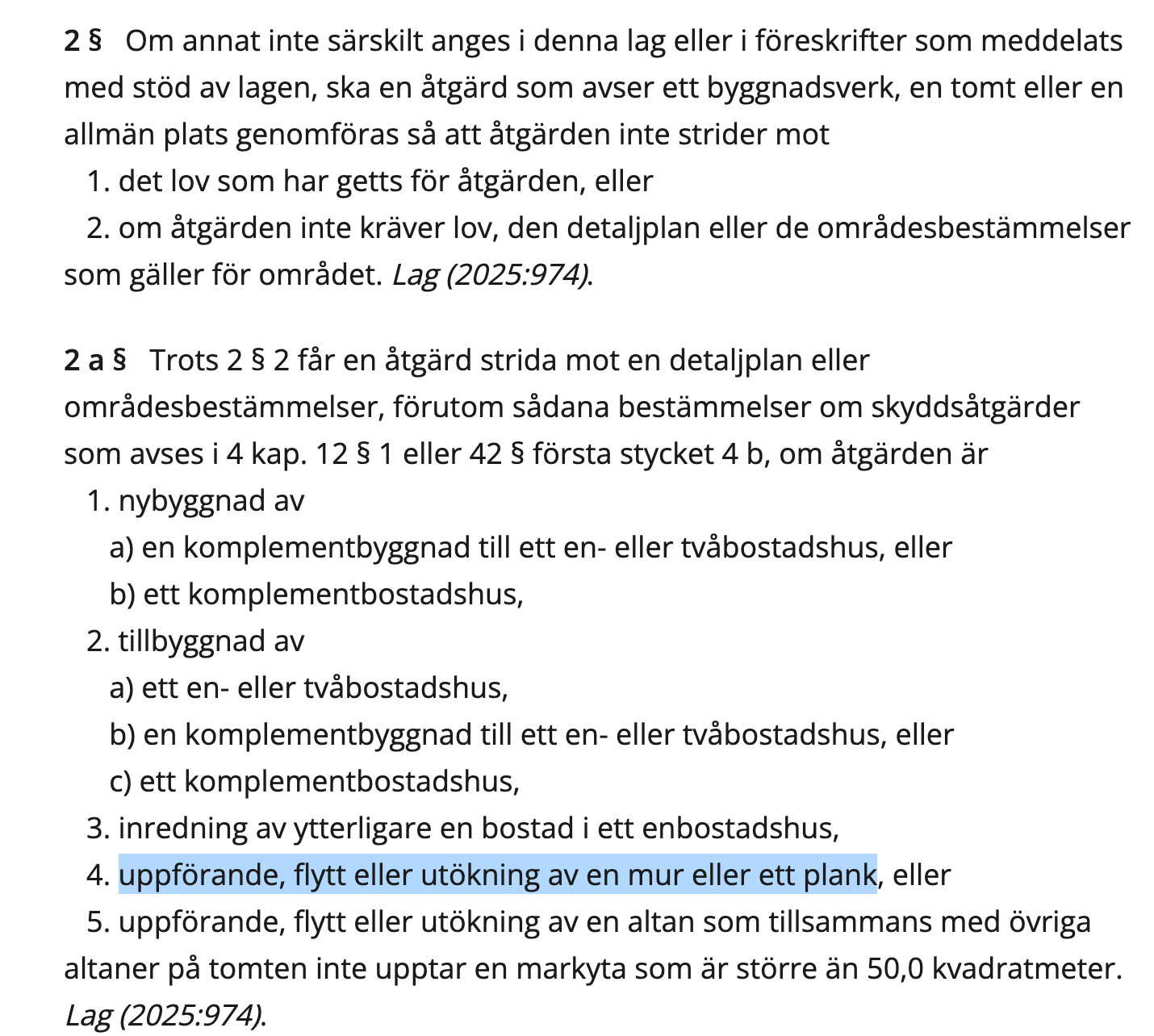

Eftersom åtgärden inte kräver bygglov p g a sin ringa omgivningspåverkan har lagstiftaren bedömt att den ej heller behöver följa detaljplanen. Du kan således uppföra muren på prickad mark i detaljplanen.
Detta regleras i 10 kap. PBL:
