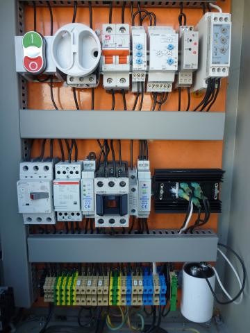

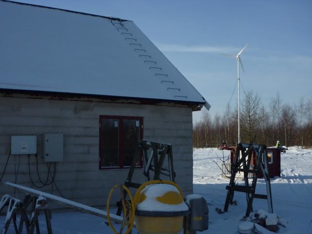

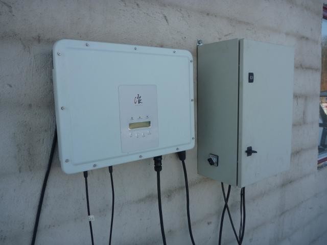

Jag har fixat själv med generator och manöverskåp.
Min erfarenhet är att turbulensen på låg höjd betyder mer än jag förväntade mig.
Min mast är 9m men jag vill nog upp 10m till.
Det ser ut att bli ungefär 2000kwh/år
