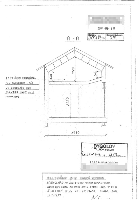

Att underlagen, handritade A4 av karraktären "jag tänker mig något sådant, ungefär" är de som är stämplade som bygglovshandlingar gör inte saken lättare, vare sig för bygg- eller boarea.
Om det inte står något om höjd på byggnaden i bygglovet så minskar det risken för att någon skulle hävda byggnaden är en annan svartbyggd byggnad än den som bygglovets har getts för. Men hur är det möjligt - när man söker bygglov lämnar man ju in ritningar där just höjd anges? Har kommunen slarvat bort ritningarna? I så fall till er fördel.
Höjd finns, men som sagt bara invändigt
Ritning av sektion A-A för nybyggnad av gäststuga, arbetsrum, studio med markeringar för loft, duschrum och förvaringsutrymmen.
Det är ju inte bra, kan tyda på att byggnaden svartbyggdes eftersom bygglovet inte omfattar vad som senare byggdes.

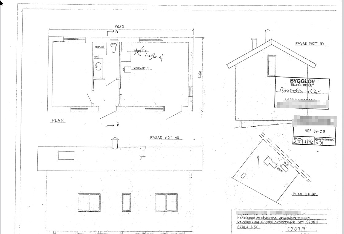

Bygglovskravet i 2007-års bygglov att lägeskontroll skall inlämnas vet vi inte heller om det är uppfyllt, i alla fall finns det inget sådan underlag i det vi har fått ut från kommunen, så troligtvis inte - men likande krav har framförts i de tidigare byggloven utan att det har hindrat efteröljande bygglov att beviljas.
Handritad bygglovsritning för nybyggnad av gäststuga med planlösning, fasadvy och situationsplan. Stämplad 20 september 2007.
Det kanske/troligtvis blir den fällande omständigheten är att far tydligen inte brydde sig om att ta eldstaden i bruk, eller i alla fall att dra den igenom skortstenfejaren, den fanns inte med i förteckningen inför brandskyddskontrollen som hölls i höstas för boningshuset. Om ursprungskravet från 1994 var att rökkanalen skulle godkännasså så har det tåget gått.

Komplementsbyggnaden är lite mer öppen för tolkning eftersom far inte verkar ha brytt sig om att ta vedkaminen han ritade in i drift, det finns i alla fall inget intyg på den, och den finns inte heller känd hos sotarn. Men vi får ta ett par varv med kommunen om det.
