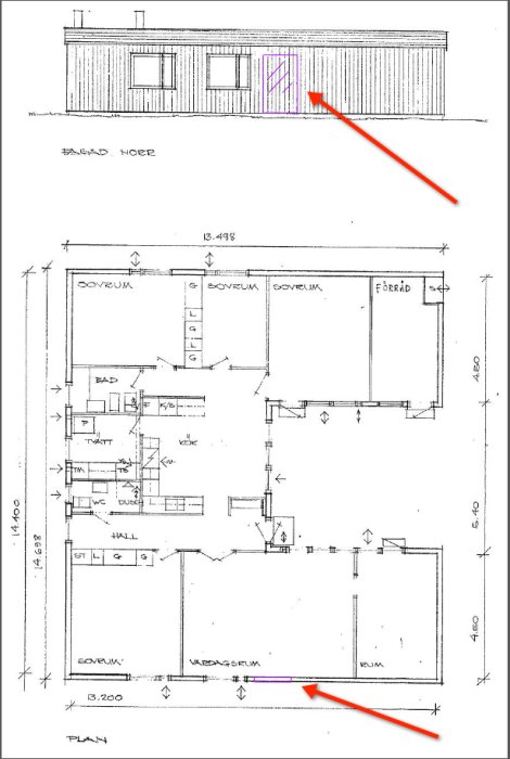

Hej! Jag har ett smärre problem. Vi vill sätta upp en dörr i vår fasad och har gjort en bygglovsansökan på egen hand, genom att titta på grannens ansökan. Deras hus är likadant som vårt och de har redan fått en fasaddörr beviljad.
Jag har försökt att få tag på en konsult som kan hjälpa oss att se till att allt blev rätt, men beskeden jag fick från flera var att uppdraget var för litet. Två konsulter ville ta väldigt mycket betalt för att hjälpa oss (mer än 7000 har jag för mig). Så det slutade med att jag gjorde så gott jag kunde och skickade in ansökan själv, baserad på grannens ansökan.
Nu har vi fått besked att fasadritningen inte är fackmannamässig. Bifogar en bild på det jag skickat in, det lila skall föreställa den nya fasaddörren. För att göra det extra tydligt för er som läser detta har jag lagt till röda pilar också
Om någon kan säga mig vad jag gjort för fel så skulle jag bli evigt tacksam.
Tack!

Ritningen saknas ritstämpel. Brukar framgå av kommunens hemsida vilken info som ska ingå i den. (adress, fastighetsbeteckning o dylikt.)

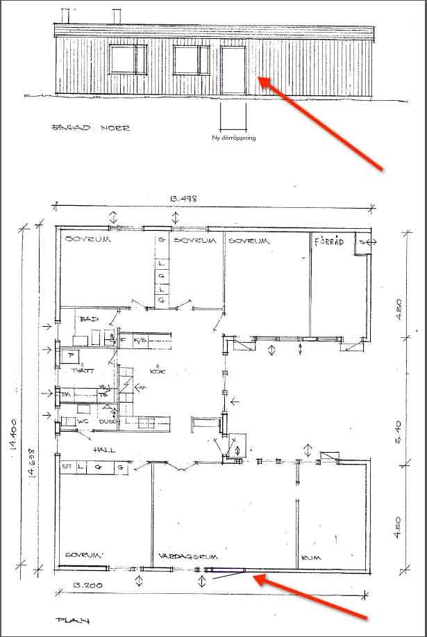

Jag hade raderat panelskafferingen där dörren ska vara på fasadvyn för att sedan försöka rita den med 50 mm karm likt fönstrena och inte använt annan färg än just svart.
Kan också vara så att de saknar situationsplan, har råkat ut för att de krävt in sådana när jag ritat bygglov även om det är mindre justeringar på taket av byggnaden som varit aktuella. Men det känns som om det vore lite stelbent av kommunen om de kräver in det då det rör sig om en mindre fasadändring.
Tack för svar! Det är denna sida jag går efter: http://www.sollentuna.se/Sollentuna-kommun/Bygga-bo--miljo/Bygglov/bygglovsansokan/

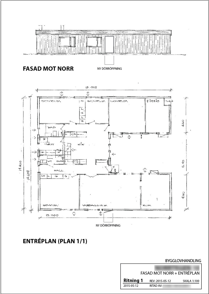

Som jag förstår det på den behövs ett ritnings-id. Fast jag vet inte vem som ritat detta ursprungligen. Fick ritningarna av kommunen
. Skala vet jag inte heller. Eller det kanske framgår av min bild?
Sedan skall jag nog ange vad det är som skall ändras, som fahlis föreslår ovan (tack för det!)
Måste man ange altandörrens exakta mått? Det vet jag inte ännu...
Jag tyckte jag var smart som gjorde ändringarna med färg. Men det är alltså svartvitt som gäller?
Tycker kommunens information är lite svår att tyda. Trots att jag läst igenom den flera gånger nu så är jag osäker på om det är något mer som saknas på min ursprungsbild.
Situationsplan har jag också lämnat in, men det fick jag inte någon anmärkning på (som svar till IngAndy).
Stort tack för hjälpen!
