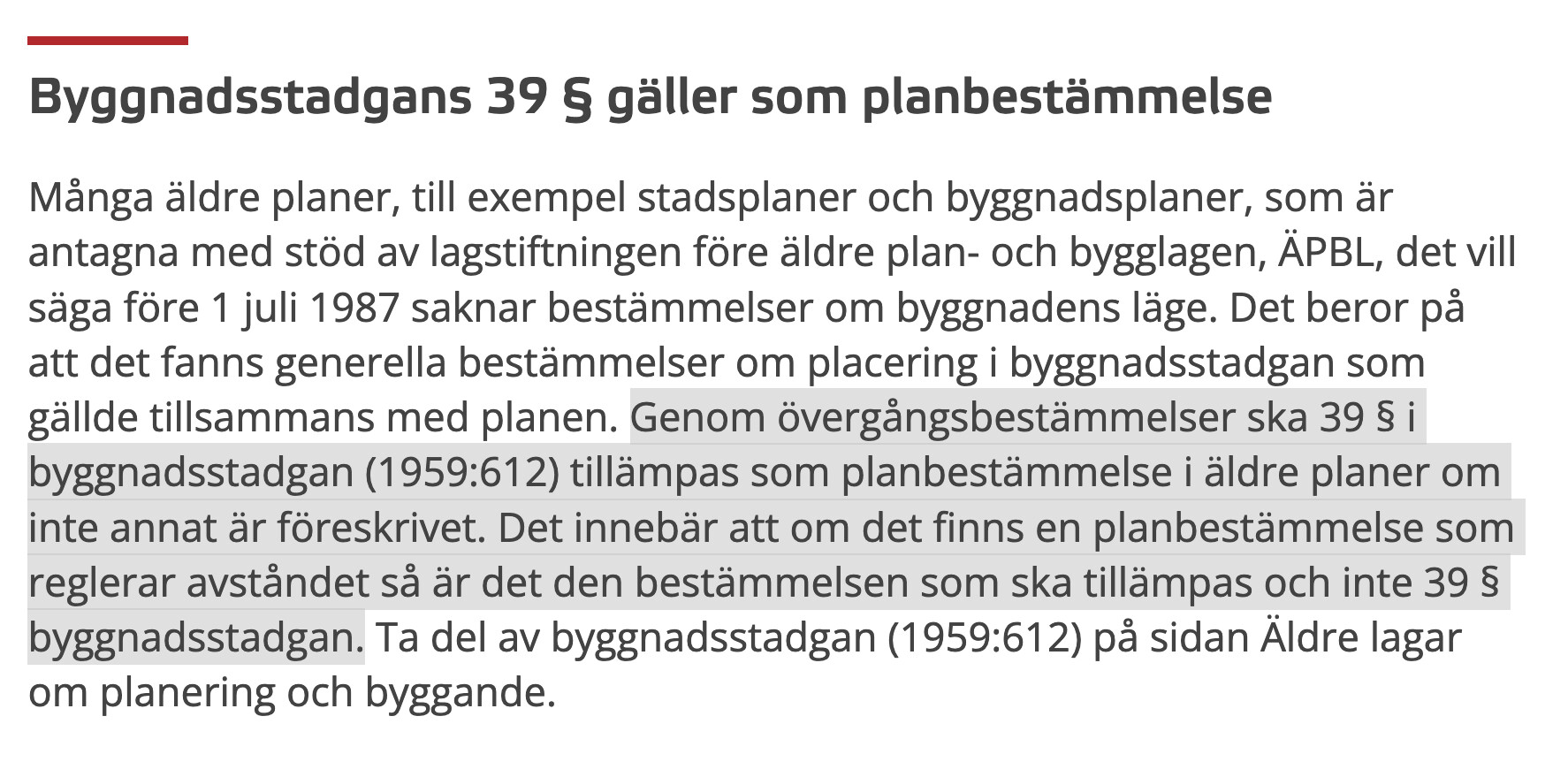

Jag tänker att skrivelserna på Boverket främst gäller planer efter 1987, när PBL kickade in och 39 § byggnadsstadgan inte längre var aktuell. Boverket har ju också en sammanfattning av hur äldre planer med 39 § ska tolkas och den är inte till din fördel:H Hazelberg skrev:Ja, något jag funderar på är att samtliga fall jag visar ser ut att gälla garage. Garage kanske betraktats som en nyttig/nödvändig byggnad på annat sätt än skärmtak, och att det inte funnits möjlighet att bygga garage om inte "särskilda skäl" åberopats...
Hade därför varit tryggare om slutsatsen var att 39 § byggnadsstadgan inte gäller. Men du är inte övertygad av det utifrån de skrivelser på Boverket jag hittat angående begränsning av markets utnyttjande och egenskapsbestämmelser av placering?
https://www.boverket.se/sv/PBL-kuns...ldre-planer/aldre-planer-och-deras-giltighet/

Det är samma text jag åberopade men med motsatta tolkning
hehe.
Dvs sista meningen, - finns planbestämmelser som reglerar avståndet då gäller inte 39:an.
Jo jag förstår men det kräver ju tolkningen att prickmarken på något sätt skulle ersätta 39 § byggnadsstadgan utan att det är nämnt i planen. Det är vad jag finner långsökt. Byggnadsplaner har nästan alltid en massa prickad mark (som inte sällan är svårförklarad och så här i efterhand mest sur ut som att planarkitekten har slentrianprickat) och 39 § byggnadsstadgan är inte avskaffad för det.Villa vista skrev:

Det känns som detta är mer din hemmaplan än min så du har troligen rätt,,, dock bedömer jag TS har hyfsade chanser pga tidigare frikostiga beslut om att tillåta bebyggelse nära tomtgräns. Grannen i norr ser ut att ha både garage och uthus närmare än 4,5m från TS tomt. Utöver alla andra exempel

Jag tänker på att grannen (kommunen) inte kan vara representant för allmänheten och därför inte godkännas något som placeras närmare fastighetsgräns än vad planen anger. Vilket i och för sig säger emot domen TS refererar till.
Just den domen tar upp att 4,5-metersregeln i byggnadsstadgan gäller till granntomt, mark ämnad för bostad. Resonemanget är att originalsyftet bl.a. är brandsäkerhet, att bränder inte ska spridas mellan hus. Så om det inte är mark ämnad för bebyggelse är inte lagen relevant och gäller inte.M MetteKson skrev:
Tyvärr kunde det inte appliceras i mitt fall då marken intill vår tomt är klassad som tomtmark.
Tror du ev har rätt om det i stället handlar om grannes godkännande för attefallsbyggnad nära tomtgräns, då är det en annan 4,5-metersregel (PBL?).
4,5 m-regeln i 39 § byggnadsstadgan refererar till "tomt" och ger uttryckligen byggnadsnämnden rätt att besluta om undantag av "särskilda skäl". D v s det krävs inget medgivande från någon granne för att bygga närmare allmän plats eller väg än 4,5 m.
Kravet på grannemedgivande för bygglovsbefriad åtgärd närmare 4,5 m från gränsen i PBL är annorlunda formulerad i lagtexten. Och i domstolspraxis har uppstått tolkningen att en granne som är hela allmänheten (t ex vid gräns mot väg eller allmän plats) kan i praktiken aldrig ge ett medgivande. Det finns ingen som kan representera hela allmänheten.
(Märkligt att våra politiker ännu inte har justerat PBL kring detta, det finns t o m en utredning som belyser problemet. Men våra regeringar kanske är nöjda med att ett formuleringsmisstag när lagtexten skrevs gav detta utfall? Att man inte vill se attefallshus, uteplaster, utbyggnader och friggebodar närmare allmän plats eller väg än 4,5 m? Samtidigt är det ju den mest naturliga platsen för en friggebod eller attefallshus eftersom det ger avskärmning av dagens små tomter.)
