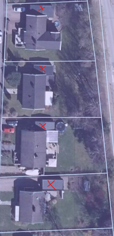

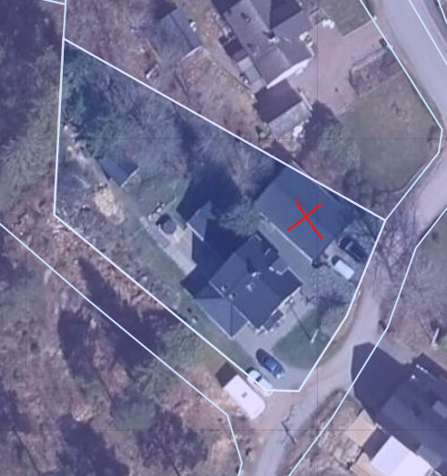

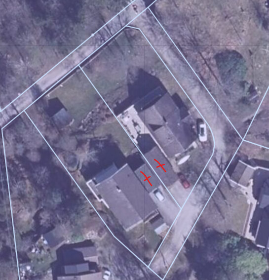

Om du tittar på byggnader som uppförts efter att planen blev gällande, finns det exempel på att byggnadsnämnden systematiskt har bortsett från 39 § byggnadsstadgan när de har gett bygglov? D v s att byggnader står närmare än 4,5 m från gränsen? Det skulle väl kunna ge lite stöd för tolkningen.
Ja, det finns ett gäng.Claes Sörmland skrev:
Jag har inte hört den tolkningen tidigare. Men jag tänker att eftersom 39 § byggnadsstadgan var gällande när planen upprättades så borde det inte ha gått planförfattarna förbi att det behövs en planbestämmelse som säger att den inte gäller om det var intentionen.

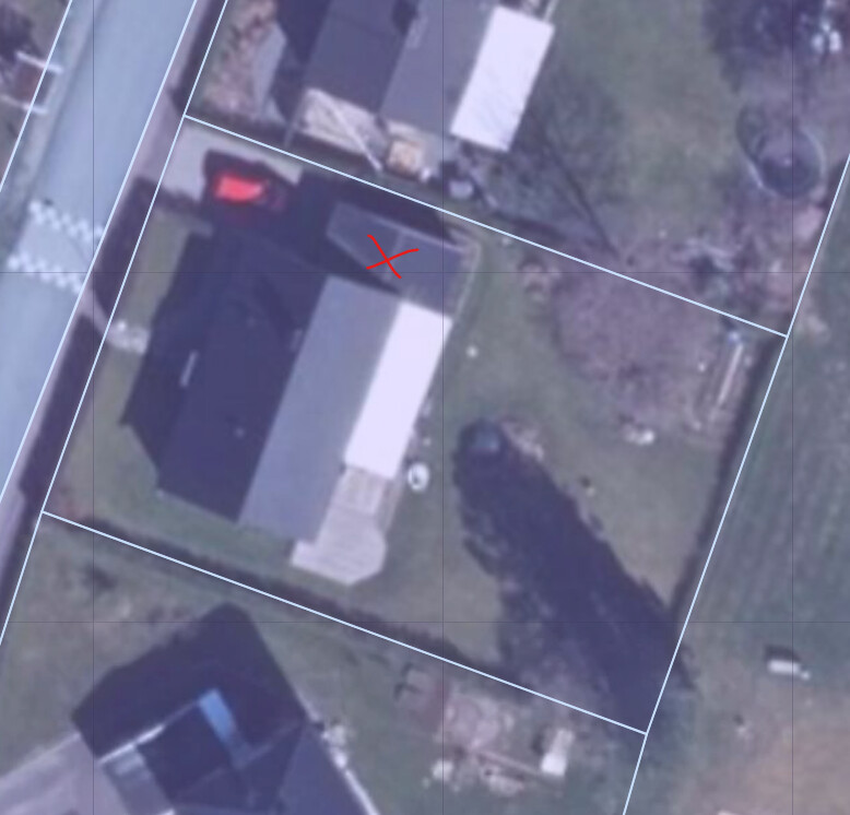

På min tomt byggdes stort garage 1996 som ligger rakt på tomtgränsen:
Hede 1:31 utbyggnad:
Hede 1:22-1:25 utbyggnader:
Ölslanda 1:84 & 1:252 nybyggnation:
Jag har mätt upp att alla är över 15 kvm. Finns fler exempel. I teorin skulle väl samtliga fall kunna vara att kommunen beslutat om undantag, men när det är så systematiskt att var och varannan fastighet inte följer 4,5-metersregeln kanske det tyder på att kommunen endast kontrollerat att byggnation inte skett på prickad mark?

Ansök om bygglov och se vad kommunen säger, Åberopa likabehandlingsprincipen om det blir aktuellt, det är ju tydligt att kommunen inte har tolkat att det ska finnas restriktioner inom planen att bygga närmare än 4,5m från fastighetsgräns utöver punktprickad mark.

Ser ju lovande ut. Ha detta sammanställt som en lista för diskussion med handläggaren. Din redovisning av flygfoto ser ju väldigt övertygande ut. Men jag undrar om det handlar om att man har menat att 39 § byggnadsstadgan inte gäller eller om det mer handlar om den inbyggda flexibilitet med undantag som finns i den?H Hazelberg skrev:Ja, det finns ett gäng.

39 § byggnadsstadgan innehåller ju också möjlighet att lägga byggnader närmare än 4,5 m från gränsen om det är påkallat av särskilda skäl och en rad andra kriterier är uppfyllda:
Notera att ett "särskilda skäl" är något skäl som gör att huvudregeln på 4,5 m inte är lämplig. Något specifikt med din fastighet. I förvaltningssammanhang tillämpas särskilda skäl smalt, det är ingen generell öppning för att bryta mot huvudregeln utan en ventil om det i det specifika fallet skulle vara helt orimligt.
Ja, något jag funderar på är att samtliga fall jag visar ser ut att gälla garage. Garage kanske betraktats som en nyttig/nödvändig byggnad på annat sätt än skärmtak, och att det inte funnits möjlighet att bygga garage om inte "särskilda skäl" åberopats...Claes Sörmland skrev:

Hade därför varit tryggare om slutsatsen var att 39 § byggnadsstadgan inte gäller. Men du är inte övertygad av det utifrån de skrivelser på Boverket jag hittat angående begränsning av markets utnyttjande och egenskapsbestämmelser av placering?
