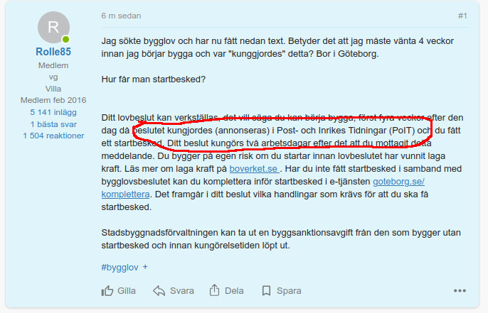

Jag sökte bygglov och har nu fått nedan text. Betyder det att jag måste vänta 4 veckor innan jag börjar bygga och var "kunggjordes" detta? Bor i Göteborg.
Hur får man startbesked?
Ditt lovbeslut kan verkställas, det vill säga du kan börja bygga, först fyra veckor efter den dag då beslutet kungjordes (annonseras) i Post- och Inrikes Tidningar (PoIT) och du fått ett startbesked. Ditt beslut kungörs två arbetsdagar efter det att du mottagit detta meddelande. Du bygger på egen risk om du startar innan lovbeslutet har vunnit laga kraft. Läs mer om laga kraft på boverket.se . Har du inte fått startbesked i samband med bygglovsbeslutet kan du komplettera inför startbesked i e-tjänsten goteborg.se/komplettera. Det framgår i ditt beslut vilka handlingar som krävs för att du ska få startbesked.
Stadsbyggnadsförvaltningen kan ta ut en byggsanktionsavgift från den som bygger utan startbesked och innan kungörelsetiden löpt ut.

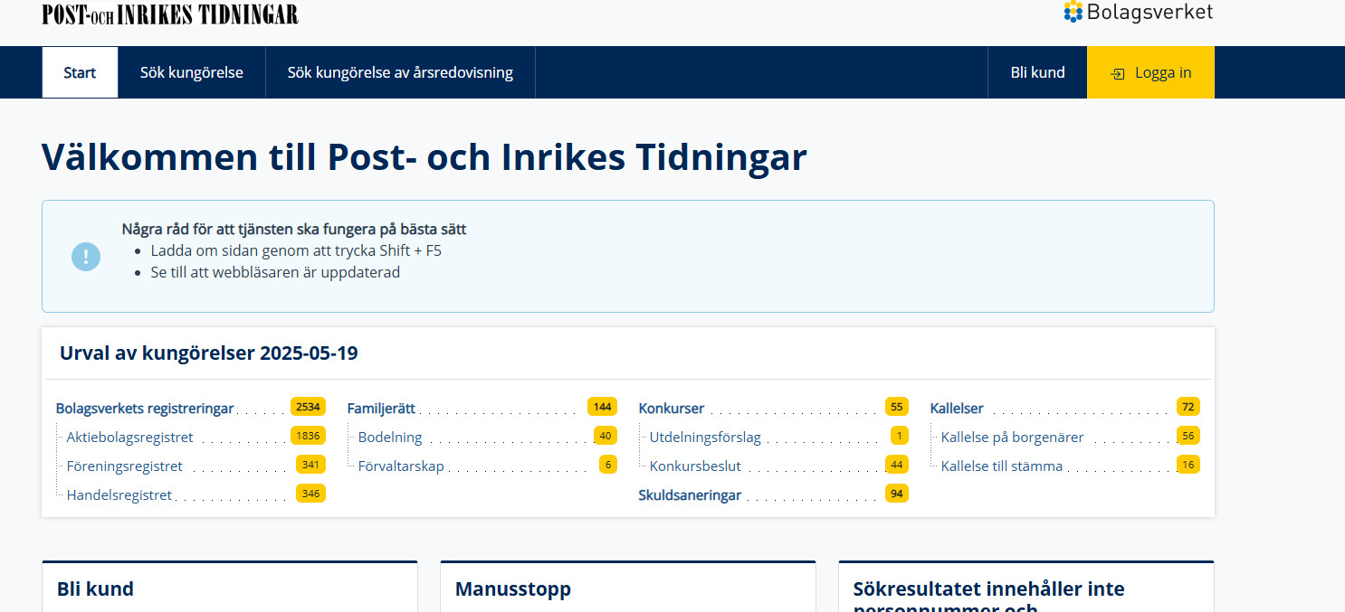

va, var fann du den texten? Men oavsett, vad klickar man på här?
Webbplatsen Post- och Inrikes Tidningar med menyer för kungörelser, registreringar och information från Bolagsverket.
Skärmdump av forumdiskussion om bygglov och startbesked. Text och kommentarer från användare, där viss text markeras med röd cirkel.
ok men fann inget på länken
Prova "Sök kungörelse"...
ok, ja jag sökte på mitt fastighetsnummer och fann den. Fattar inte hur andra människor ska hitta detta men aja, då är de väl bara att vänta 4 veckor...
