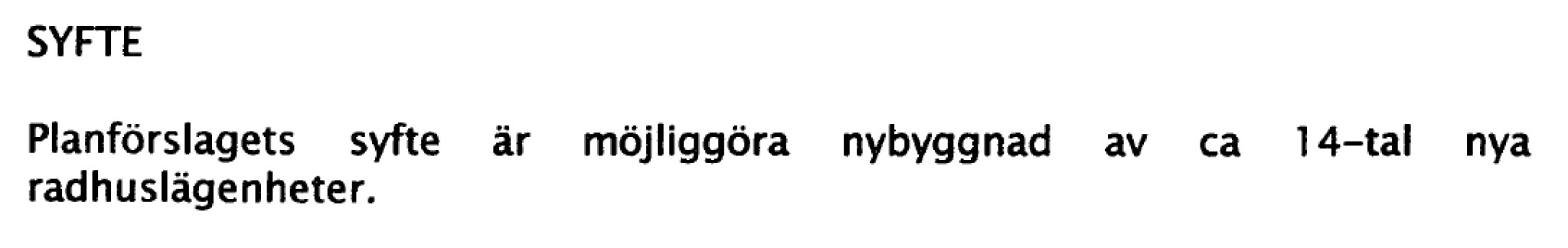

Ok det tog mindre tid än vad jag trodde. P 1916-18.
Ska läsa när tid ges. Om du kan citera den del av MÖDs domskäl som det gäller så underlättar det.
EDIT: Googlade helt enkelt fram detaljplanen och diskussionen är lite överflödig gällande syftet eftersom det anges först och mycket tydligt i planen. Kanske var det också det som du hade gjort utan att indikera det?
Textdokument som beskriver syftet med planförslaget: möjliggöra nybyggnad av cirka 14 nya radhuslägenheter.
Solinso och 2 till
Japp. länken gavs ju redan i #8. Var kanske otydlig, men jag skrev ju att syftet var att bygga radhus och enligt planbeskrivningen. :)
Sorry missade den. Jag håller med dig om tolkningen. TS kan ju få det prövat med en överklagan av bygglovet och om det inte finns fallgropar i MÖDs dom (något särskilt i det fallet som skiljer från TS fall) så kommer ju bygglovet att inte vara giltigt. Men först inkomma med hänvisning till att det ansökta bygglovet direkt strider mot planens mycket specifika syfte och hänvisa till domen.
