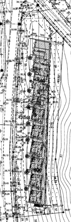

Här är plankartan för detaljplanen man hänvisar till:
Om jag tolkar det rätt har man delat upp området i två delar där varje del får bebyggas med 500 kvm?

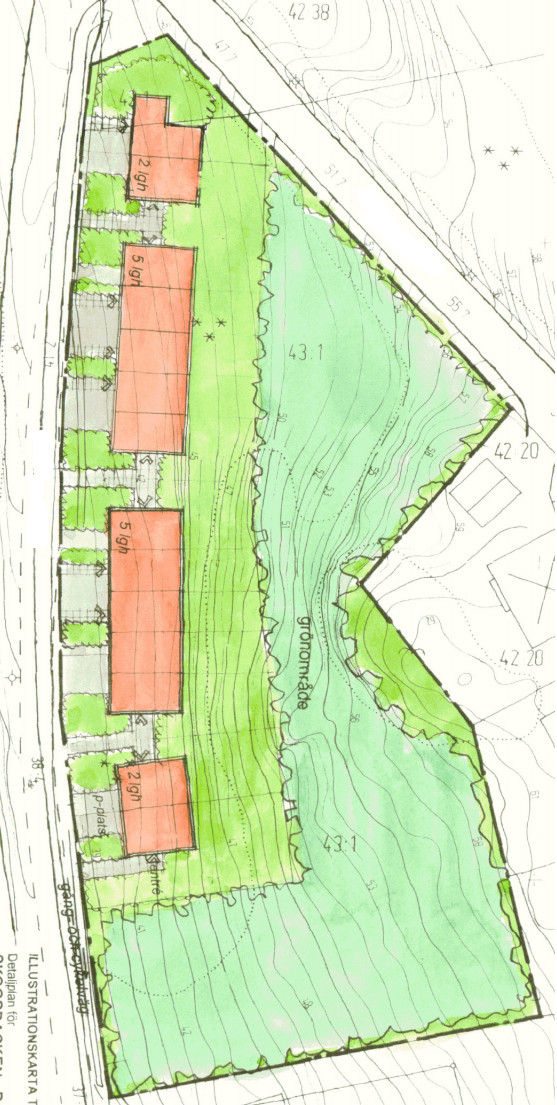

Sen finns det en illustrationskiss i detaljplanen:
Jag vet inte hur strikt man behöver följa detta men här ser man i varje fall att det rör sig om radhuslägenheter med en del grönytor runt bostäderna.

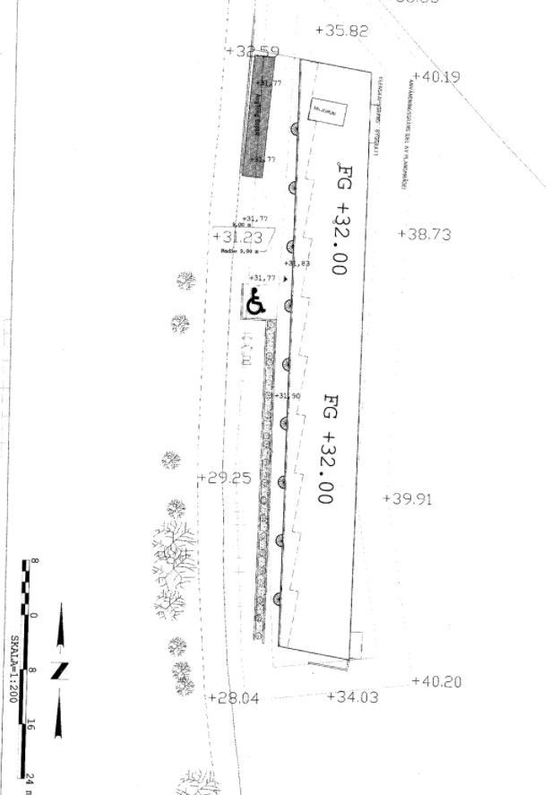

Det man har gett bygglov för är 14 lägenheter men nu istället i form av ett stort flerbostadshus (BYA 726 kvm och BTA 1452 kvm) istället för i flera radhus. Det är små lägenheter (39 kvm) och ska drivas som ett LSS boende.

Illustrationen till en detaljplan är bara ett exempel på vad man kan bygga och är inte planregler. Det kan ses som annonsmaterial för detaljplaneprocessen för att få med sig sakägarna. Det är detaljplanens regler som styr.
Så det som får byggas är bostäder (B) av alla de sorter med största byggnadarea 500 kvadratmeter e1 500) per markerat område och den höjd som anges.
Det kan vara flerbostadshus, småhus eller radhus eller fritidshus. Upplåtelseformen får inte alls regleras i detaljplan. Så om det hyrs, ägs eller arrenderas är upp till fastighetsägaren.

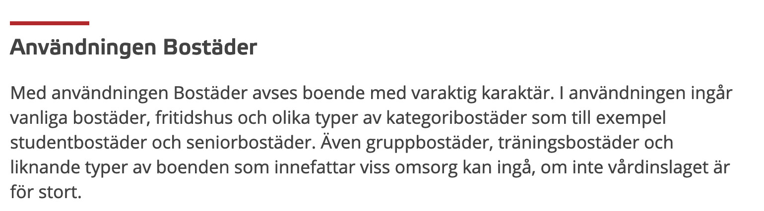

LSS-boende är B i detaljplan. Så det går utmärkt att bygga. Det är inte vård som faller under regionernas ansvar utan omvårdnad under kommunens ansvar. De som bor på ett LSS-boende bor där och är skrivna där som i vilken bostad som helst.Jonatan79 skrev:
Här går att läsa om detaljplanerat område för Bostäder (Expertmyndigheten Boverket):Jonatan79 skrev:
https://www.boverket.se/sv/PBL-kuns...ammelser/anvandning-av-kvartersmark/Bostader/
Relevant citat:
Gruppboende enligt LSS är en bostad enligt Boverket.
