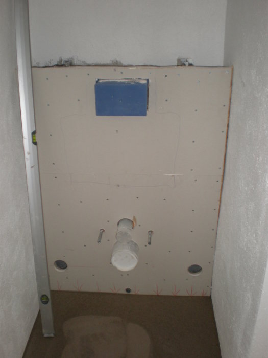

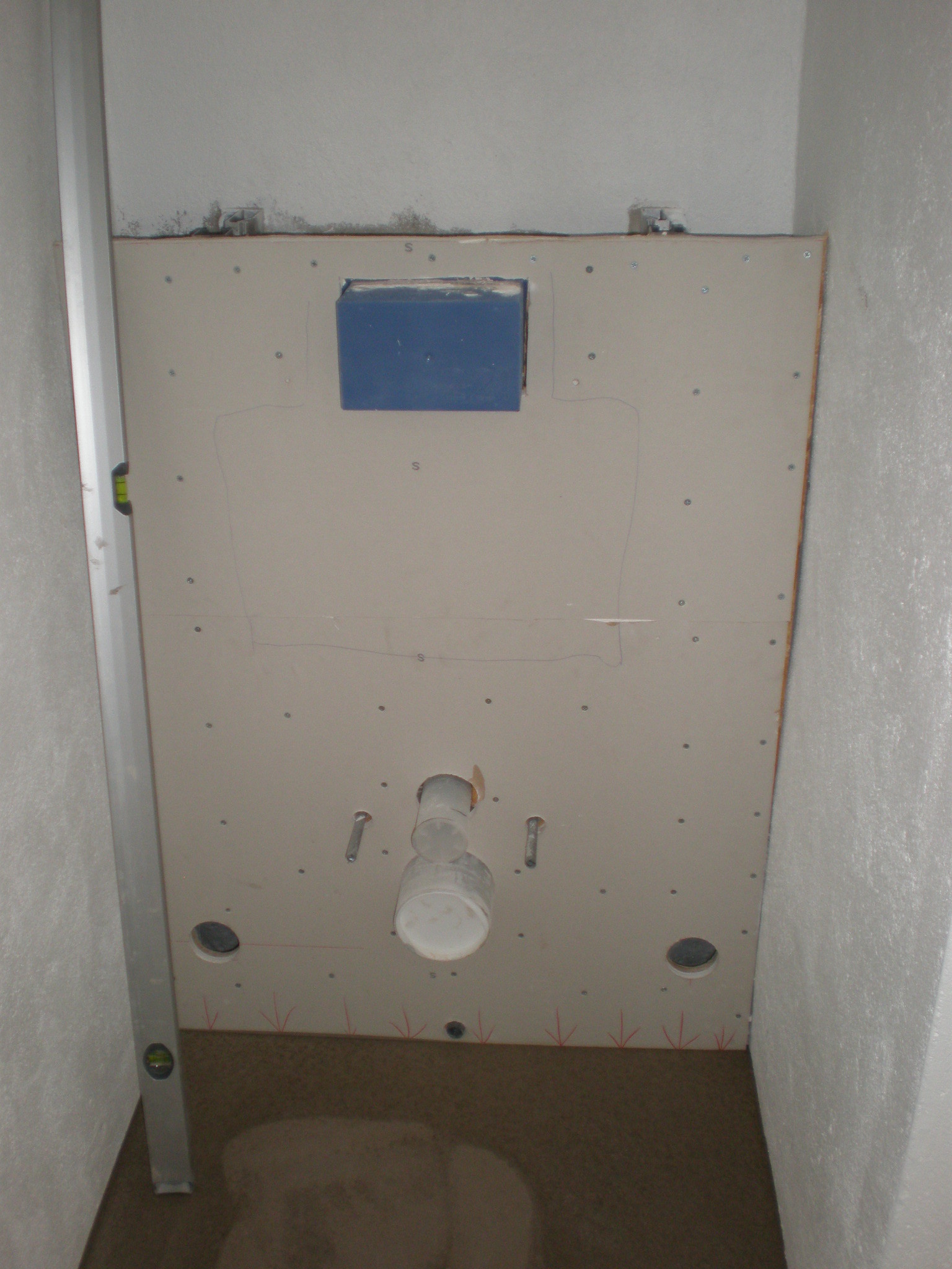

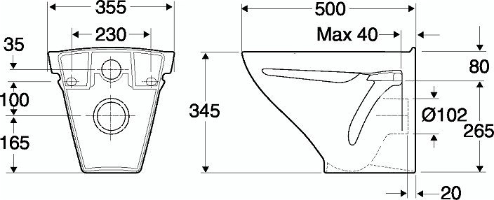

Följande gäller IFÖ:s varianter:
Om du väljer en vägghängd toalettstol med cisternen utanpåliggande så blir måttet 660mm plus påbyggnad av väggen för att få upp avloppet.
Om du däremot väljer en inbyggnads-cistern så kommer du lite närmare ditt mål. Med fixturen (som byggs in i väggen) kan du då välja två alternativ av porslinsgud. Sign eller vanlig variant. 500mm bygger den vanliga, utanför väggen som du tvingas bygga. Men då tjänar du 15cm!
Sign-varianten bygger ca 53mm med mjuksitsen.
Men för inbyggnadsvarianterna måste du inhandla ett WC-element, typ 1100. Och glöm inte att detta WC-element ska ha tät botten med läck-ut så ev läckage syns omgående. Men även ska denna installation vara ventilerad!

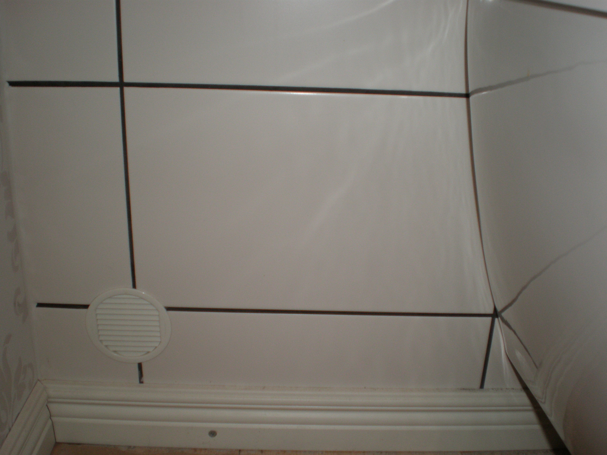

Så här ser det ut hos mig. "Plast-puckarna" som släpper in luft underifrån är köpta för under hundringen på K-rauta. I denna installationen är det även monterat "puckar" i ovankant för ventilationens skull. Denna WC sitter vid ett snedtak och då hade jag inget alternativ.
Och i källaren med den blivande skivan som "lock":
Fördelen med att ha en skiva som "lock" är ju att servicen blir betydligt lättare. På min första bild har jag inte den möjligheten då denna sitter vid ett snedtak. ("Puckarna" sitter både upptill och undertill för korrekt ventilation) och den enda möjliga servicen är via tryck-knappen. Men i källaren sätter jag puckarna i nederkant och lämnar 3mm glipa under skivan för korrekt montage.
Hoppas infon hjälpte dig på vägen!
