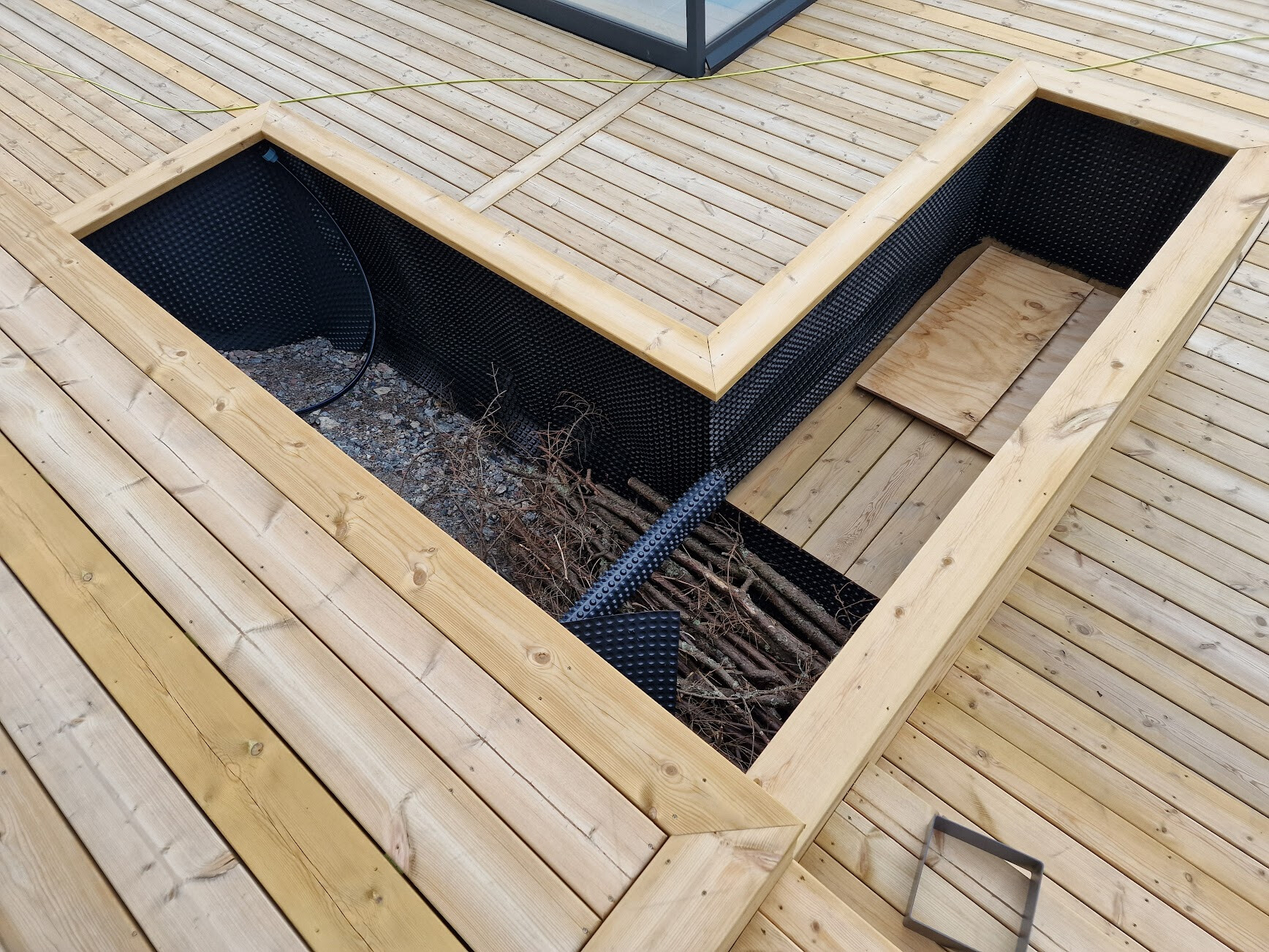

Håller på att förbereda lite odlingslådor på min altan. Lådorna är byggda av tryckimpregnerat virke. Som ni kan se på bilden är det bar mark på vissa delar och ett golv av tryckt virke (34 mm tjockt) på andra delar. Det är på grund av att marken sluttar och under vissa delar på golvet är det 1 meter högt ner till mark.
Jag har beklätt väggarna med fuktskyddsmatta och grubblar nu på om jag även ska lägga det på golvet för att förlänga livslängden på virket. Det som oroar mig med det är att vatten då inte rinner undan någonstans.
Har tänkt bygga upp lådan i hugelkultur-stil sedan. Som ni kan se har jag redan börjat med grenar i botten.
Hur hade ni gjort med fuktskyddsmatta? Några andra reflektioner för att det ska bli så bra som möjligt?

Vi har gjort en liknande lösning med odlingslådor, dock inte nedfällda men däremot klädda med samma sorts matta inuti.
Vi gjorde som så att vi la matta i hela botten sen gjorde vi ett par lite större hål genom både mattan och botten för dränering.
Jag tänkte som så att luftspalten som blir under mattan och att det är fritt på undersidan gör att det mesta virket ändå får chansen att torka upp så förhoppningsvis förkortas inte livslängden hos virket allt för mycket.
Jag tar den risken om inte annat.
