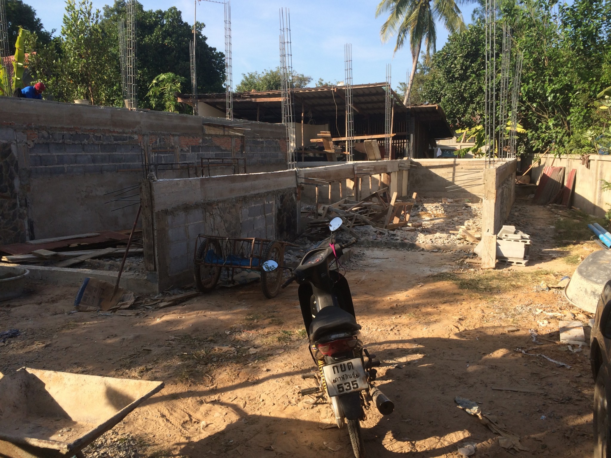

Bygger nytt hus från grunden, delvis på pelare i Thailand
Sugna på bilder? Kom precis tbx efter att fotat lite mera. Dena gången tänkte jag visa baksidan och förklara lite om den, eftersom den tillhör huset
Den kommer att renoveras efter sommaren när nya pengar trillar in. Där finns ett stort kök, toalett, badrum och hmm, ett rum tydligen. Det fungerade som en hall innan då det fanns en dörr men efter att förlängt sovrummet uppe så försvann ytterdörren hehe. Nåja, det finns en ytterdörr i köket också så det betyder att jag fick ett extra rum.
Baksidan sett framifrån (i bakgrunden)

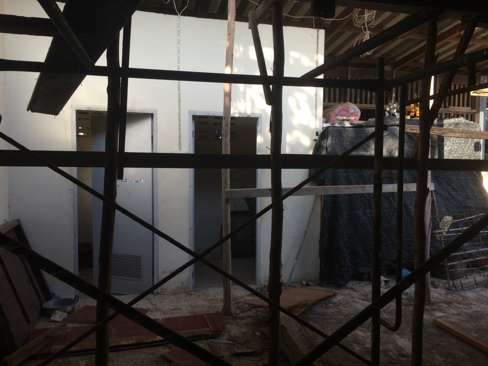

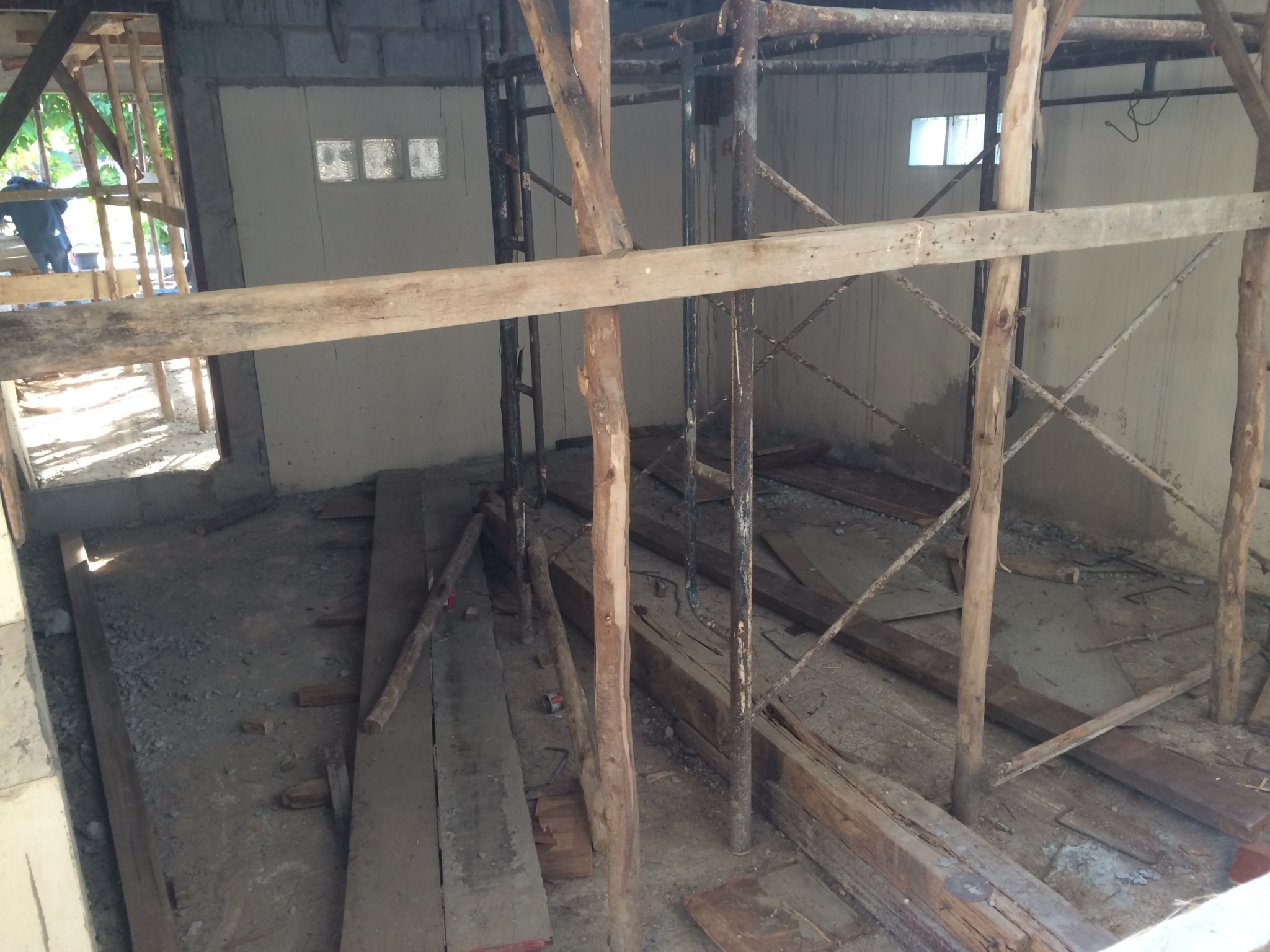

Jag får nog börja namnge rummen så vi kan hålla isär bilderna och veta var vi befinner oss. Detta är föräldrarnas sovrum
Som ligger på nederplan bakom uteplatsen/hobbyrummet med en dörr in till sovrummet.
Innifrån föräldrarnas sovrum sett, finns toa och dush (det som ska renoveras efter sommaren. Det jag kallar baksidan)
Till vänster ser ni toaletterna och till höger blev det ett konstigt rum som jag nämnde innan, och bakom allt ligger köket (kök o kök, ett stort rum med en kyl, gasolbrännare och en jäkla massa bråte
). Köket är tänka att delas upp i 2 zoner. Ena halvan ska bli ett västerländskt kök som jag känner mig bekväm i att laga mat (bland annat arbetshöjden) och i andra halvan ett klassiskt thaikök så dom känner sig bekväma att laga mat. Utrymmesmässigt är det inga problem.

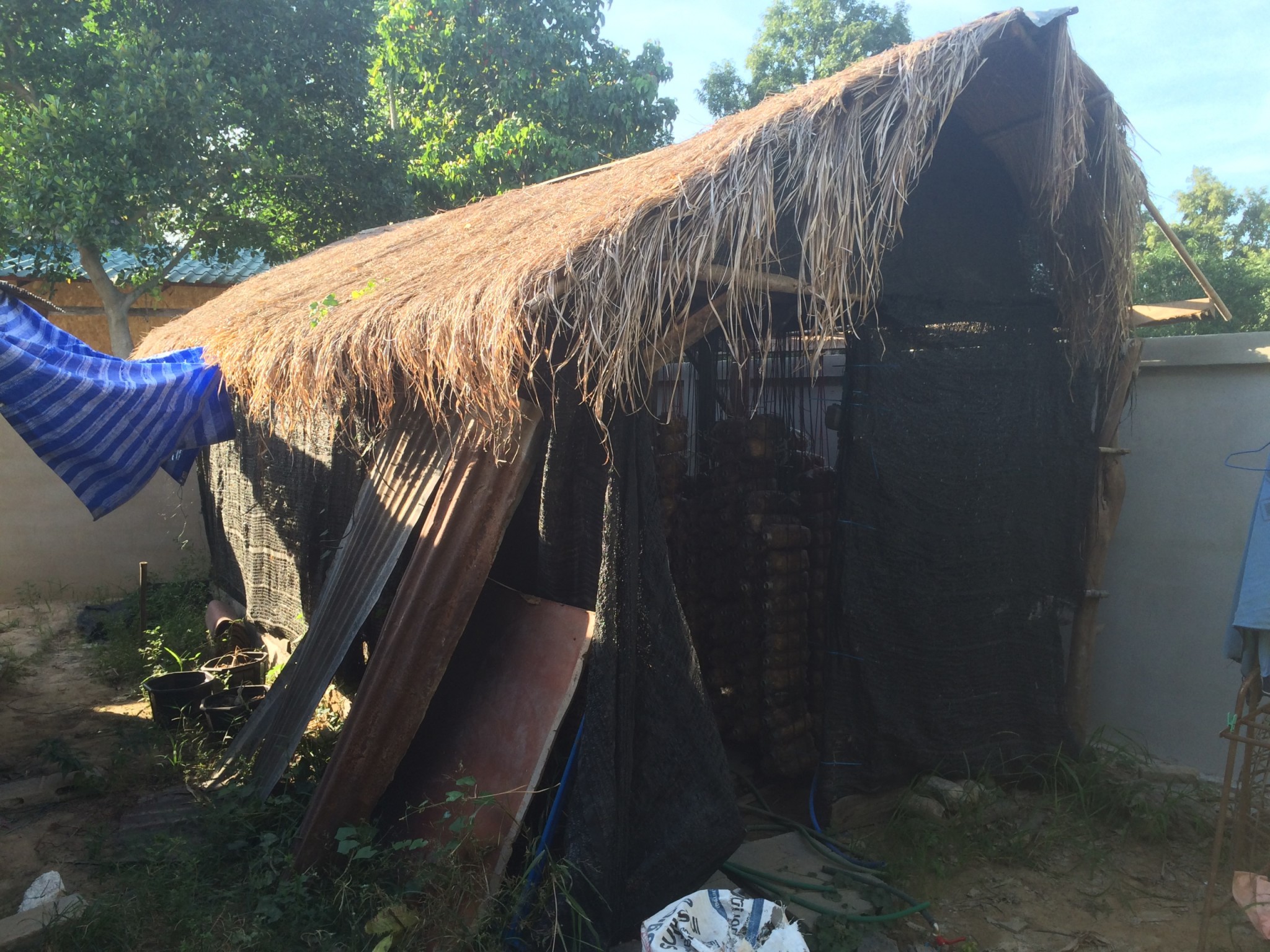

Ett projekt som nu ligger på is pga bygget är min svampodling. Det var ett lyckat försök så när det är klart så byggs hyddan om och odlingen kommer att starta igen.

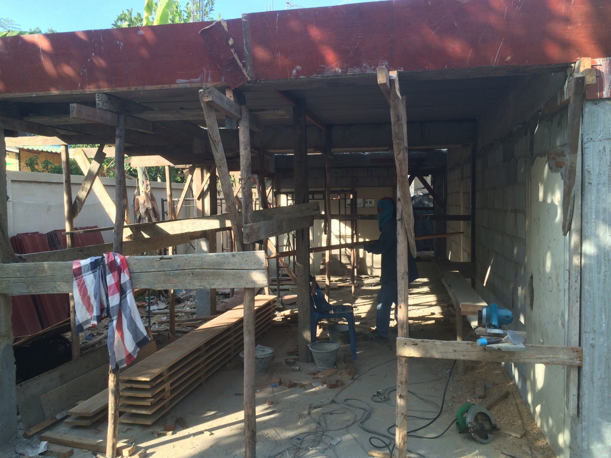

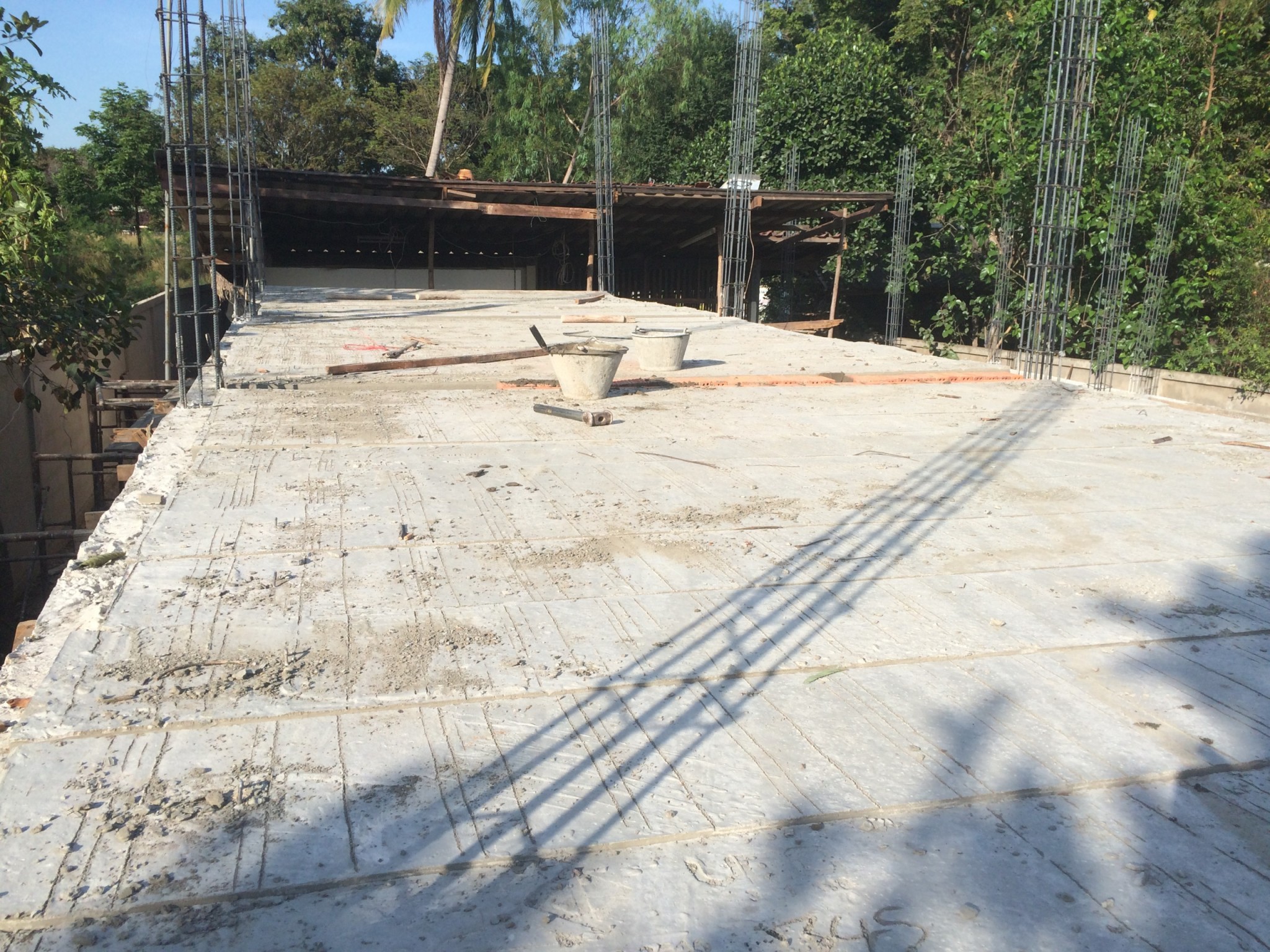

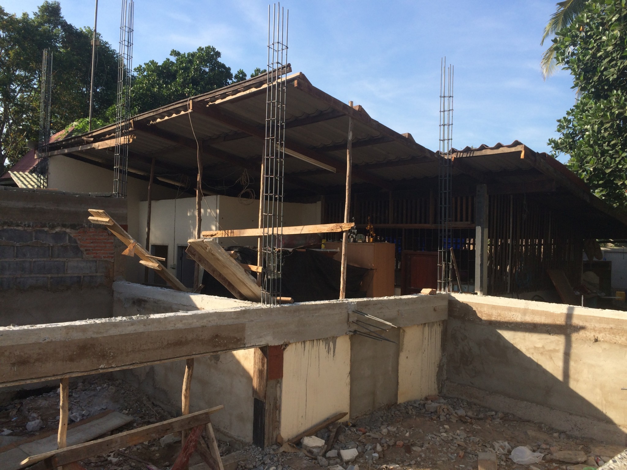

Jo men får inte glömma bilden på "golvet" dom la idag.
Är det ngt ni undrar över så är det bara att fråga. Jag vet att jag kan vara lite förvirrade när jag förklarar

Kentapenta. Ja jösses, nu gå det undan. Idag kom cementbilen igen med "flytspackel" och hinkar bars igen 2m (lite mer om man ska vara noggrann) upp.

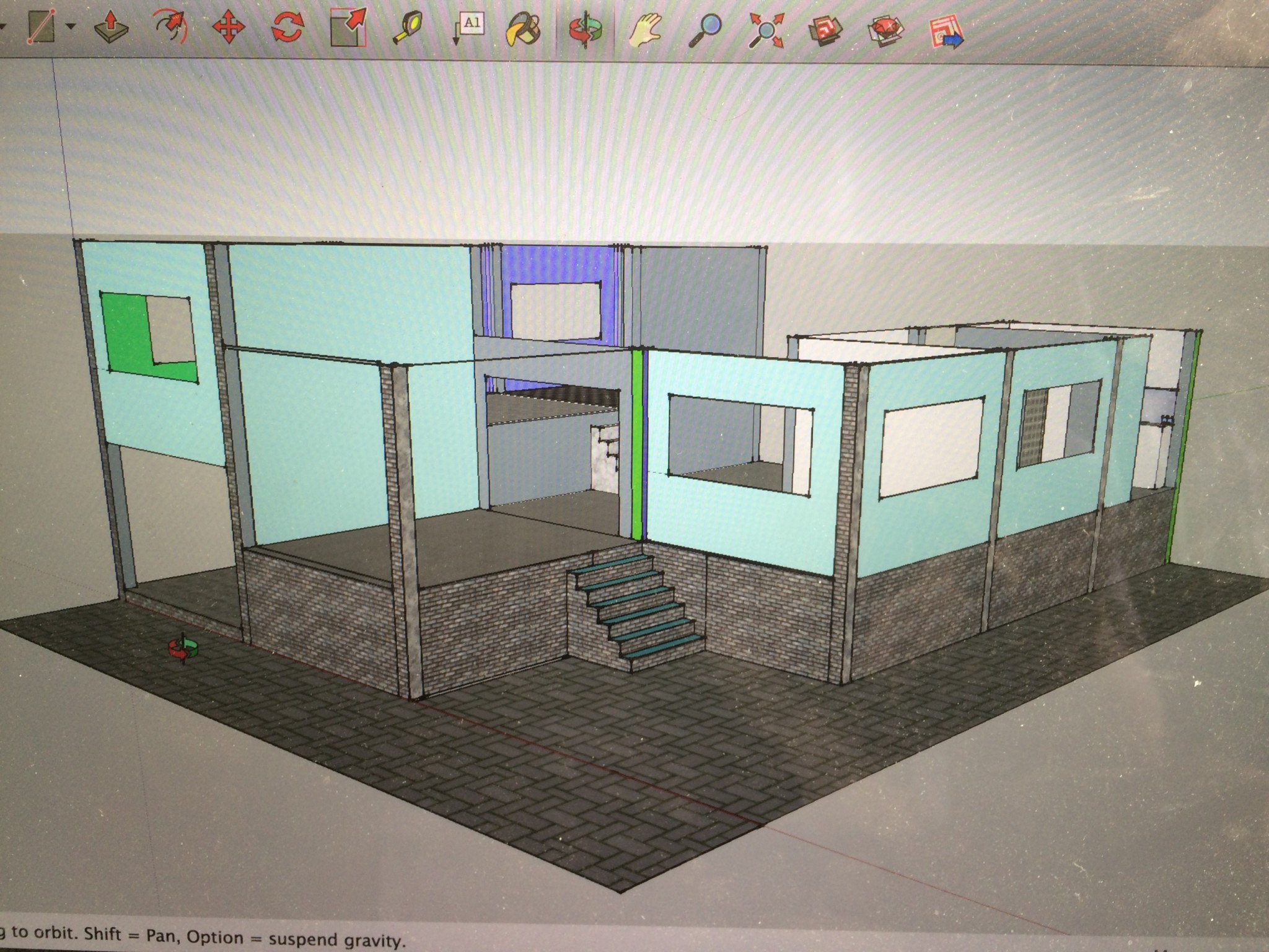

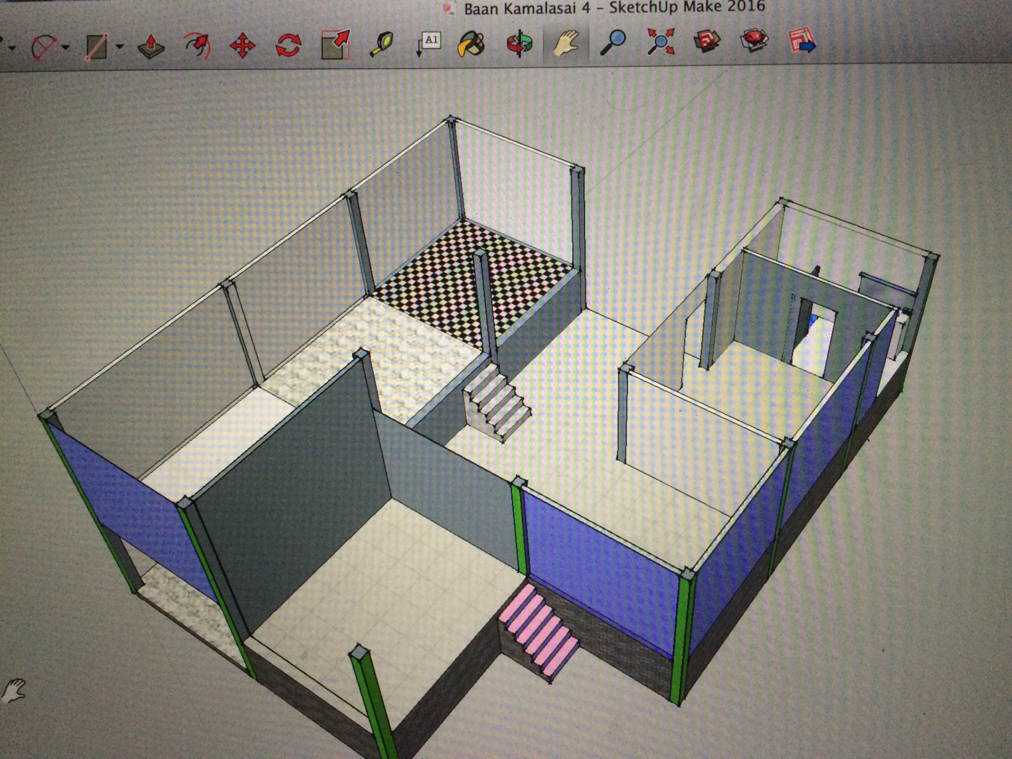

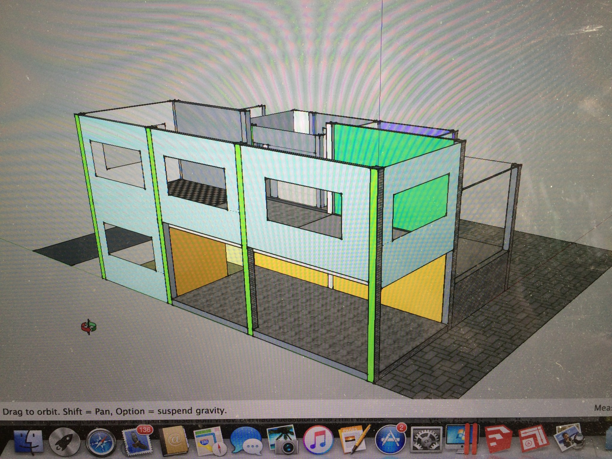

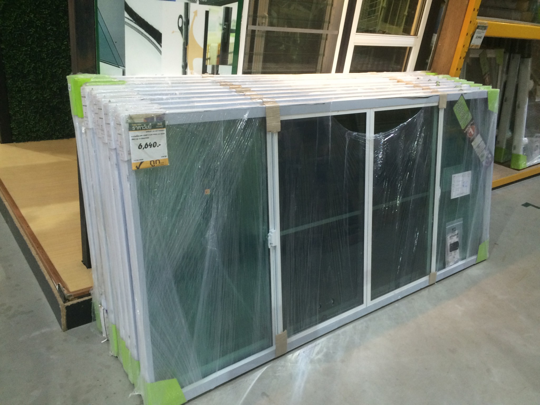

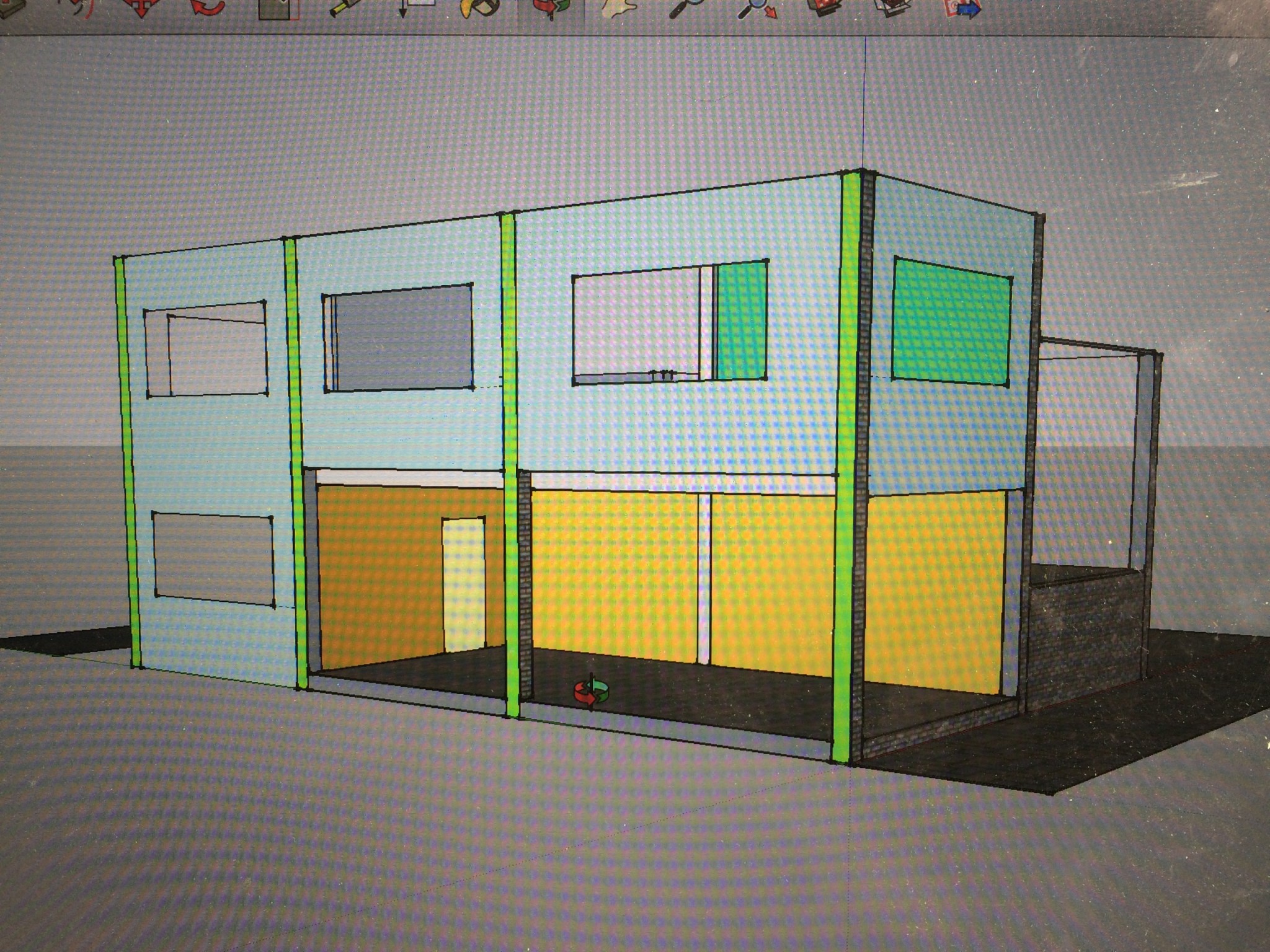

ESTETISKA VÄRDERINGAR ÖNSKAS.
I morgon måste jag köpa fönster och jag har stort dilemma. Önskar få in vad ni tycker om det jag preliminärt bestämt mig för. Det jag undrar är att storleken på fönstrens storlek i förhållande till väggytan. Hoppa över det vi brukar tänka på hemma med värmeförluster och annat som jag inte behöver här
(jag är medveten om att AC'n kostar mer att med kyla än att värma, men vi använder den ytterst sällan och bara i vårt sovrum), jag är bara intresserad om det "ser bra ut denna gång.
All form av kritik önskas, från vidrigt till wow
. Motivera gärna varför så jag vet huruvida det passar in på mig.
Bilder från min 3D sketch
Fönsternas storlek är EDIT (fel mått) H1,1m x B2,4m. så ser dom ut (inpackade dock). Kan lägga till att takhöjden inomhus är 1.70m och de kommer att monteras på 90cm höjd.
Övrigt att säga om dessa fönster är att när jag gick runt och kände på kvalitén så var dessa de enda som inte var av plast eller kändes "skrangliga". Priset blev därefter:eek: men det tar jag. UVskydd, myggnät och allt det där...
Så kom igen, bara ge mig innan i går o lägger er
Undrar om man ska utmana ödet hos byggarna med att ha en fönsterbräda inomhus
. Det finns normalt inte här men jag tycker det är trevligt att ställa lite småväxter och andra pinaler där. Höjer mysfaktorn lite tycker jag.

Jag kan inget om estetik men väl lite om matematik och jag får inte ihop 90 cm + 1.1m = 2m (ca) med en takhöjd på 1.70...Chuck Wow skrev:
