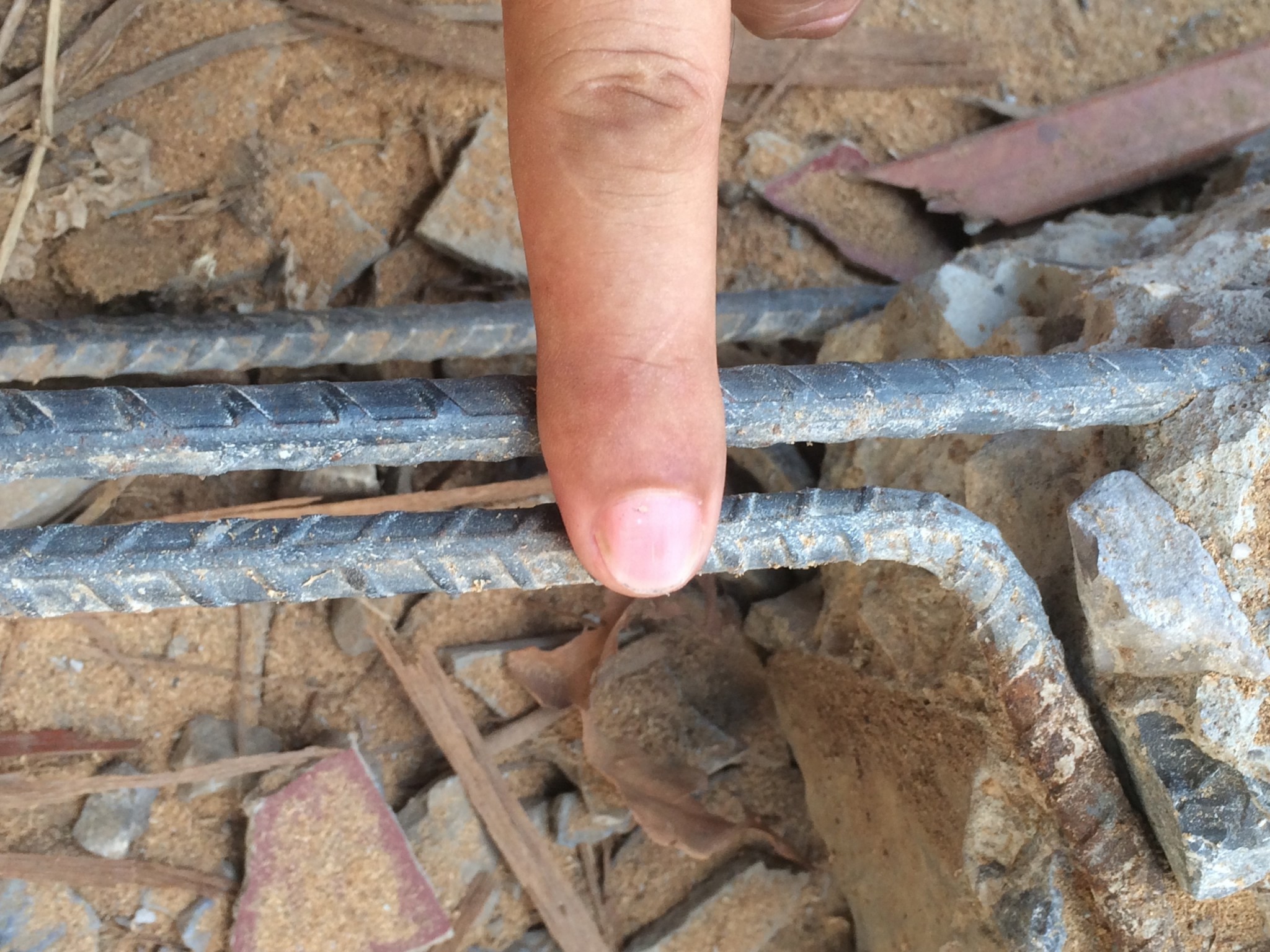

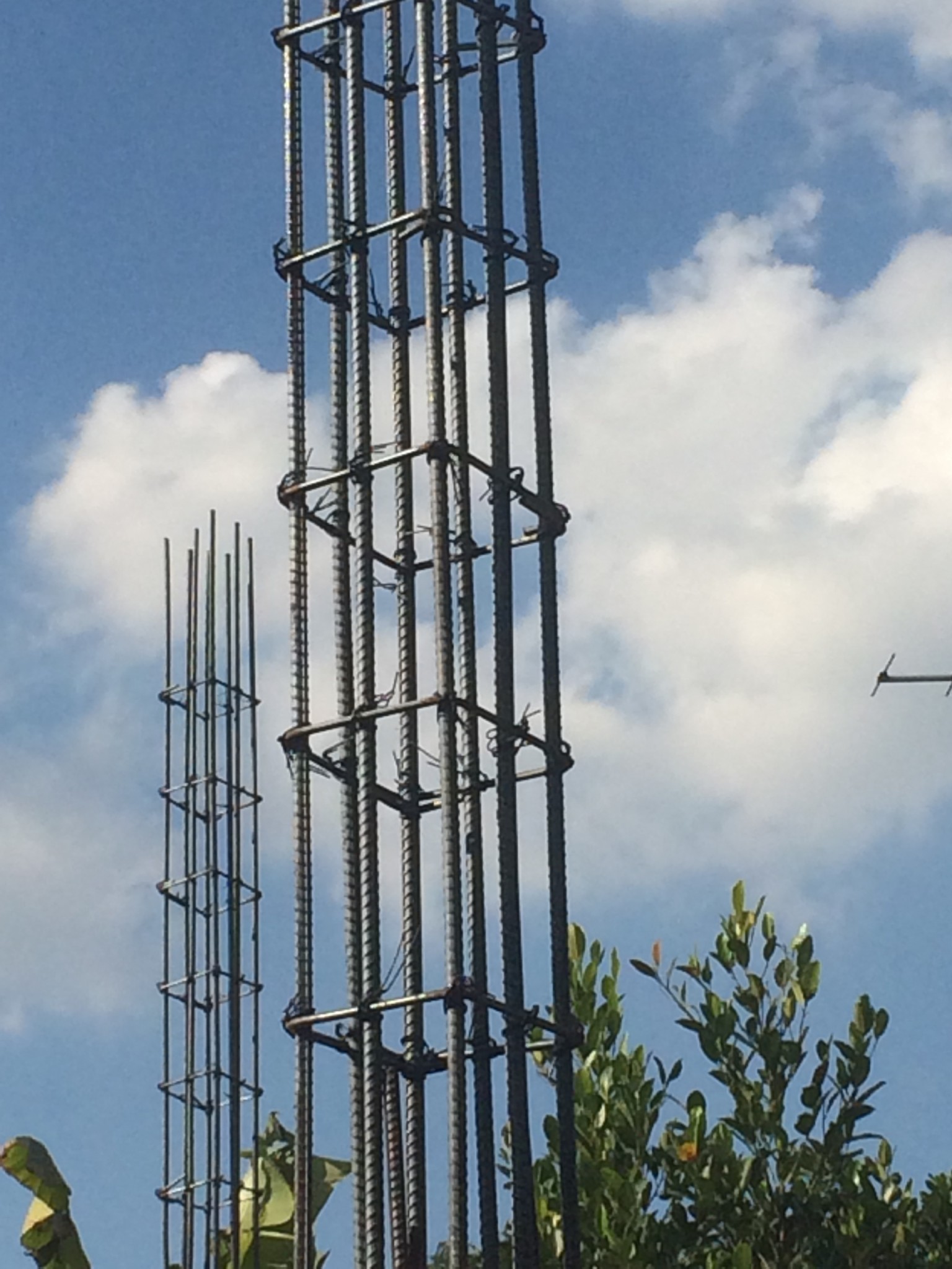

Gamla stolpar togs bort för de var underdimensionerade. 4st tunna armeringsjärn. Det funkade till gamla byggnaden men inte till den nya tyngre konstruktionen.
Men sååå mycket tyngre blir det väl inte??? Stolparnas armering känns lite som en overkill. Läste ngn stans att 20x20 stolpar med 4st 10mm armeringsjärn najad med järnring runt som på bilden ska räcka väldigt långt till normala hus?
Nyfiken på info här då det är nästa omöjligt att googla fram ngt

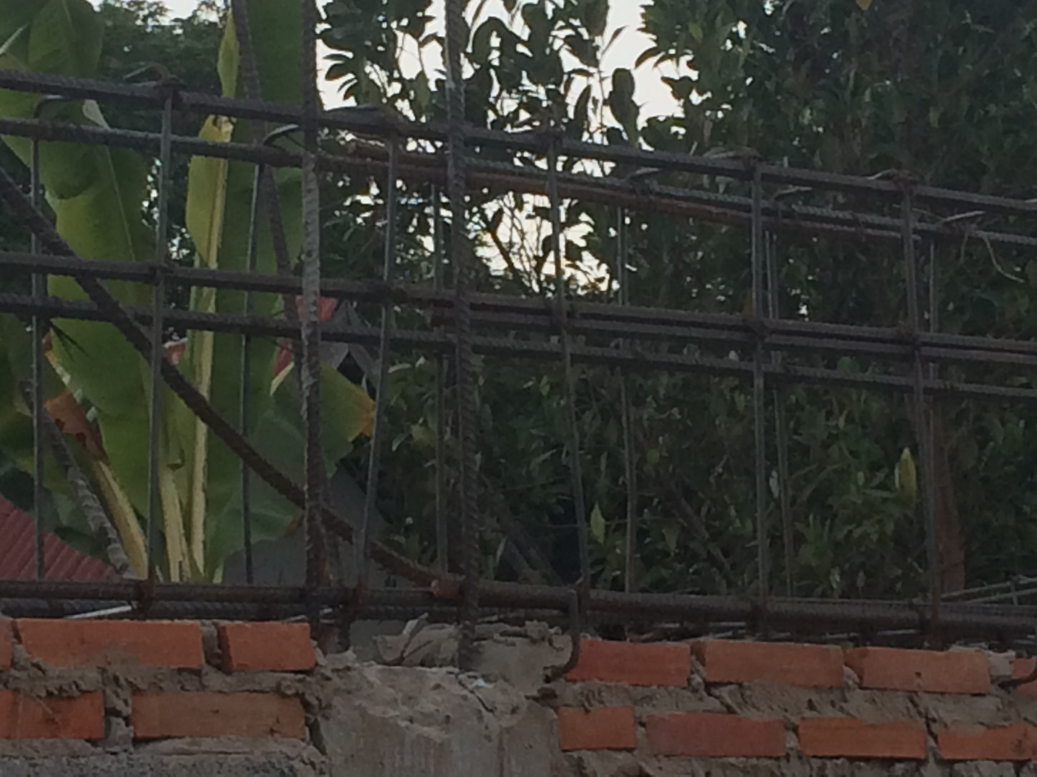

Detta är armering till balkarna vi gjöt igår. 6st 12mm. Det känns stabilt trots att jag inte har en aning
Säg nu inte att det inte kommer hålla

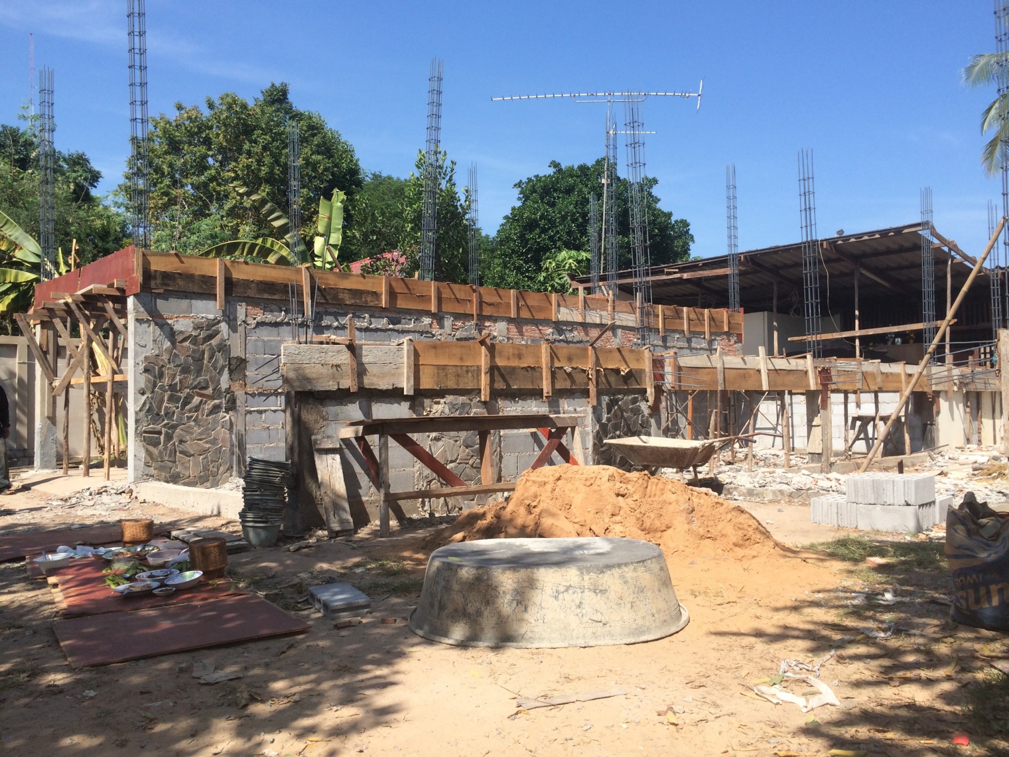

Vi bor inte på öppet fält utan i en större by ca 15-20.000 invånare så byggnader och träd plockar upp det värsta vad gäller vind. Bilden nedan blir lättare att utgå från när jag berättar vidare.
Stolpen längst till vänster kommer inte att ha ngt annat stöd, dom är 2m till bjälkarna. Ovanpå kommer sovrummen som kommer ha en höjd på ca 2,70.
De andra sektionerna som är lägre kommer att fyllas med ngn fyllnadsmassa, så jag oroar mig inte för sidledskrafter.
Där kommer också bara vara en våning fast lite lägre än den vänstra delen.
Taket blir järnbalkar och eternitaktiga takpannor.
Ja, betongen... Beställt från en betongstation så det är ingen dom blandat för hand på gården, så det får väl antas som bra
. Garanterat ingen skyskrapekvalitet men borde göra jobbet för detta hus.

Jo, pelarna ser väldimensionerade ut. Vid enbart last rakt uppifrån (normalkraft) lär de ta duktigt med last. Dimensionerade för jordbävningslaster? Slipper man med svensk byggnorm.
Balkarna med bara två fi12 järn i UK resp. ÖK lär inte ta lika mycket last , allt beroende på geometri, spännvidd och dylikt.
