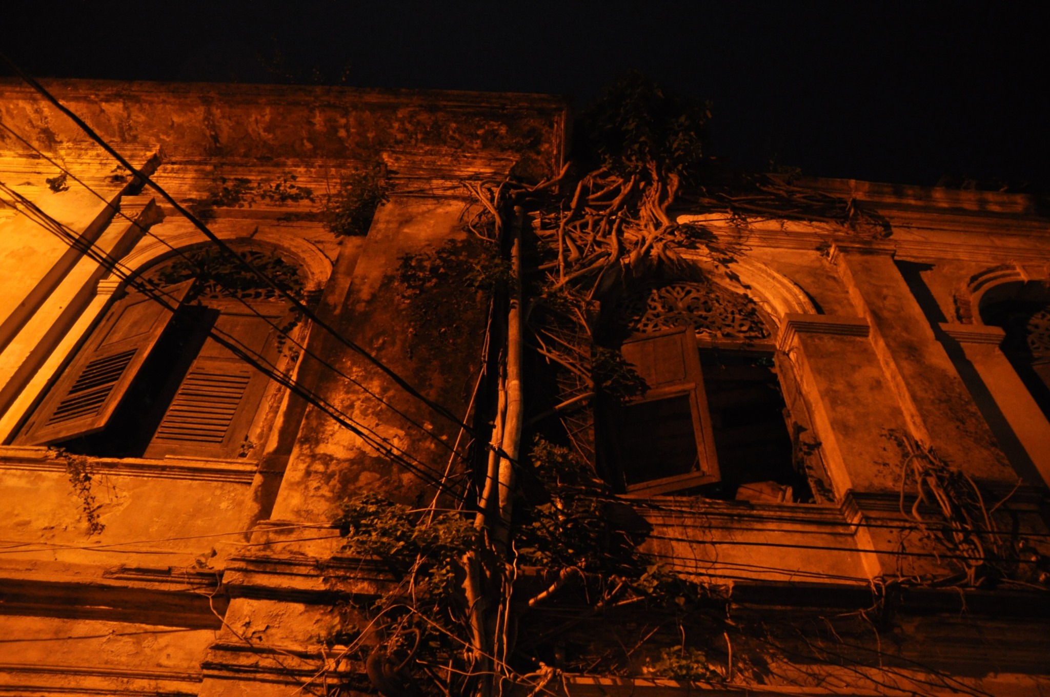

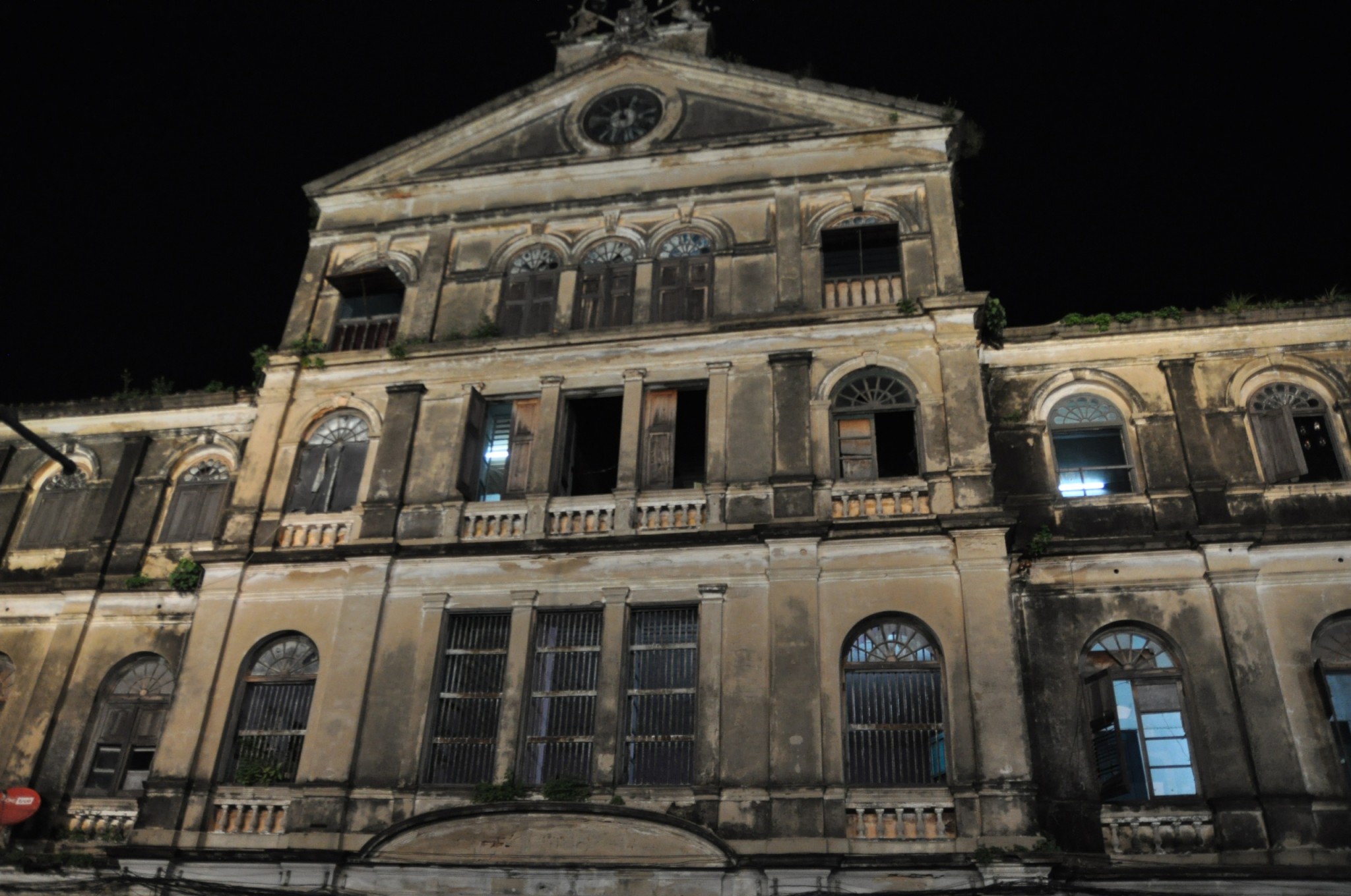

edit: Vi hittade detta renoveringsobjekt på en bakgata i Bangkok, blev sugen på att köpa
Det tycker jag absolut du ska göra, Hur tjocka väggar är det?Chuck Wow skrev:

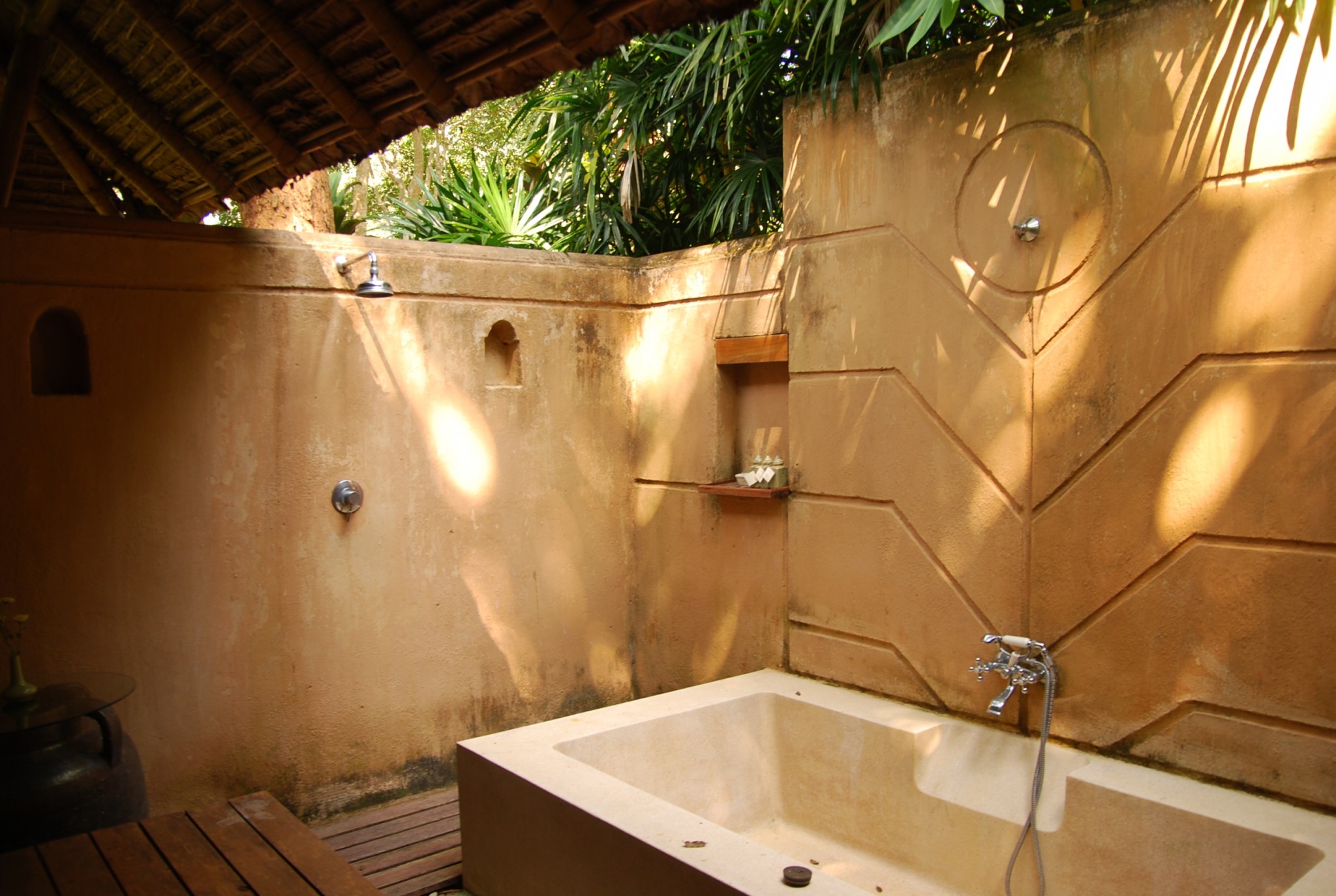

Ett till byggtips från mina resor i Thailand, detta hotellrum hade utomhus bubbelkar gjuten i betong.

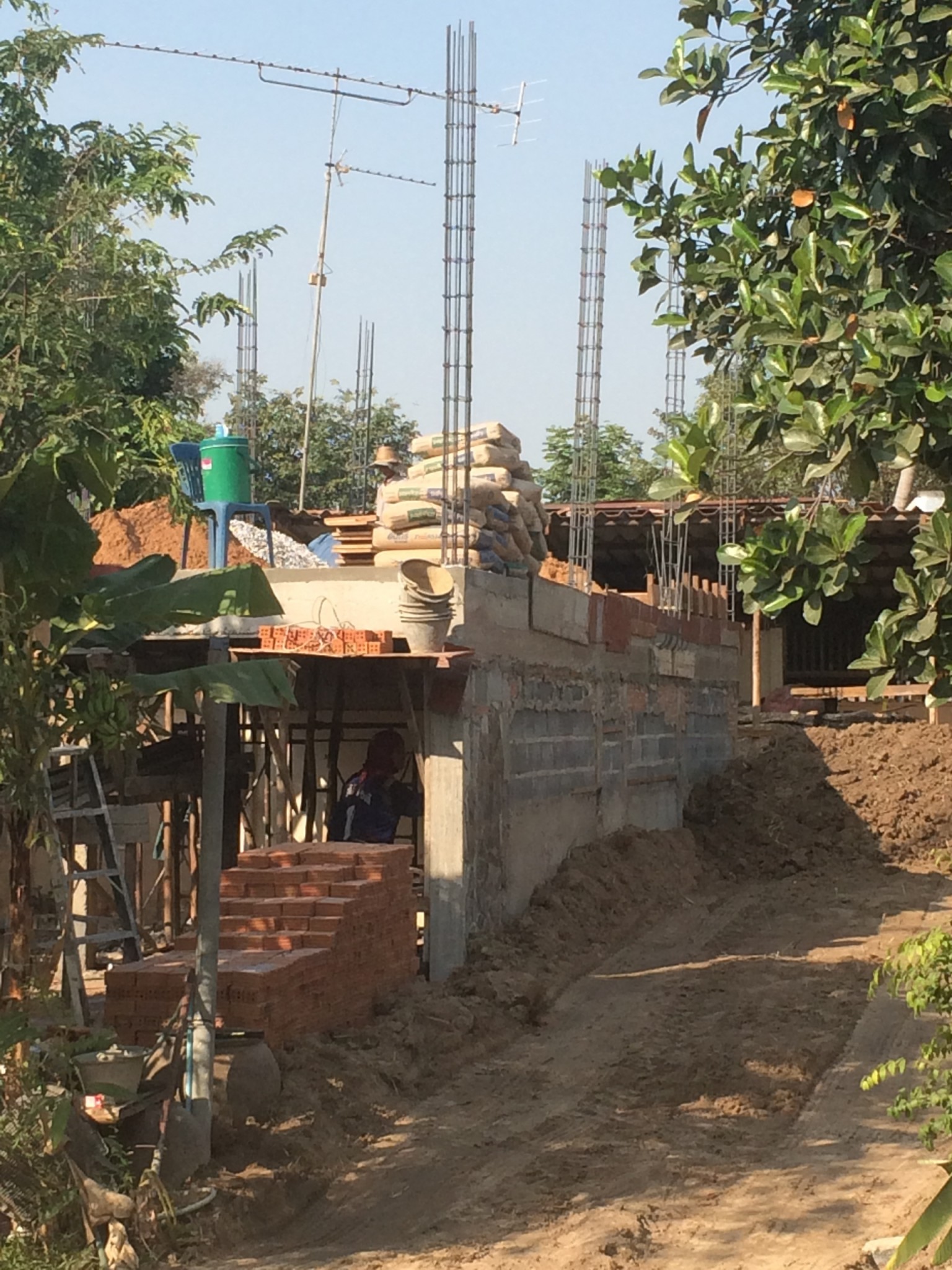

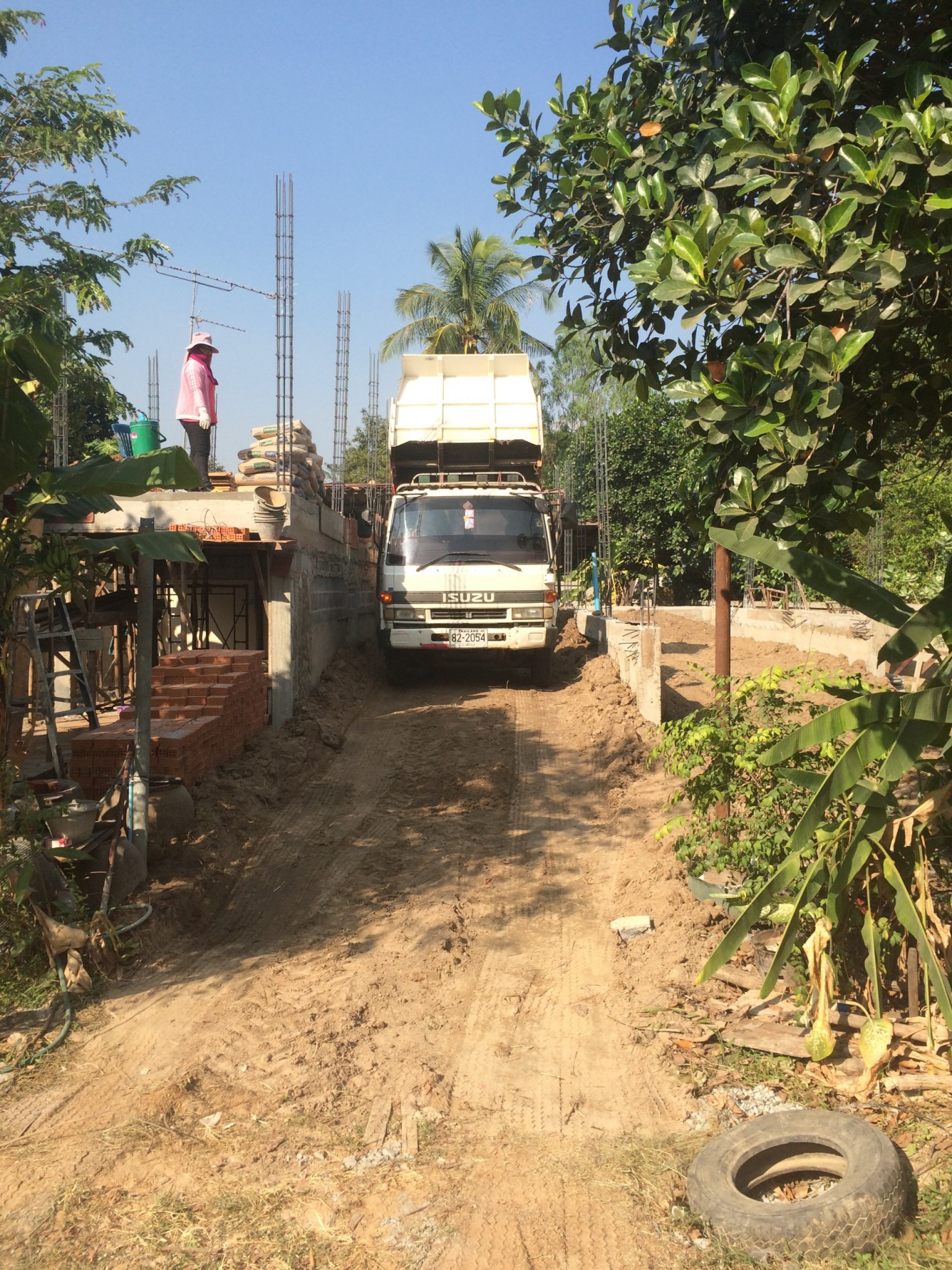

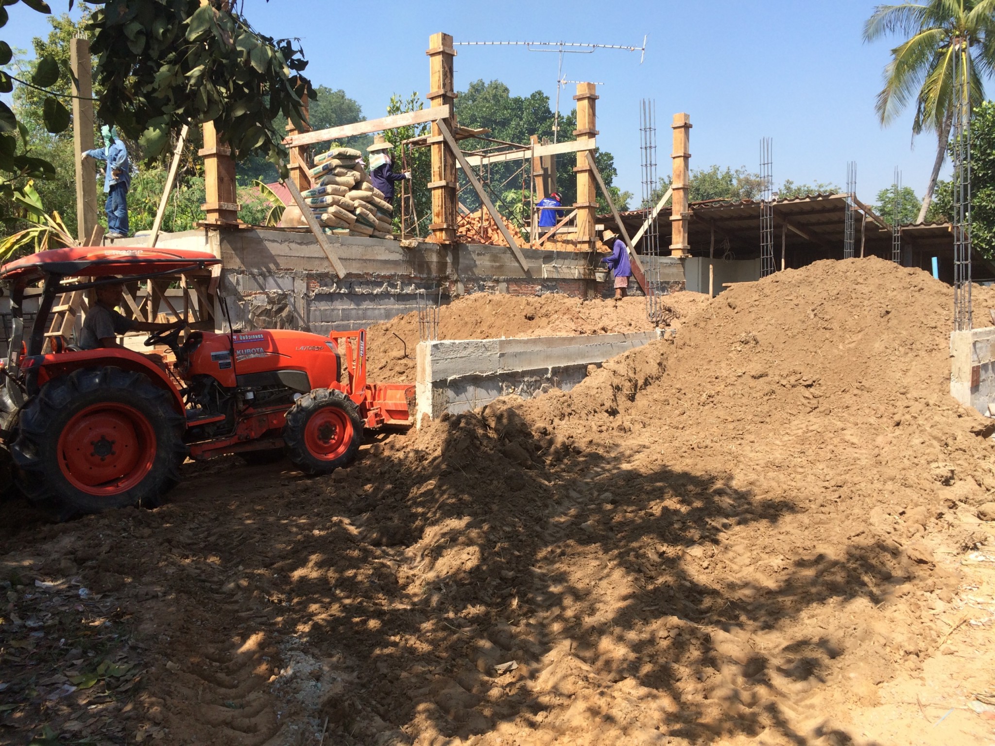

En del av huset begravdes idag... Lastbilar med fyllnadsmassor
Ena bilen tippar lasset och uppe till vänster så förbereds murningen till väggarna
Bättre bild på förberedelserna
Nästa vecka vill jag bara se superlativ när bilder publiceras hehe

Av jord är du kommen... Nu begravs huset. Lägg märke till att det inte finns ngt fuktskydd mot väggarna. Så gör dom och jag har aldrig stött på ett fuktskadat hus, så det får funka
