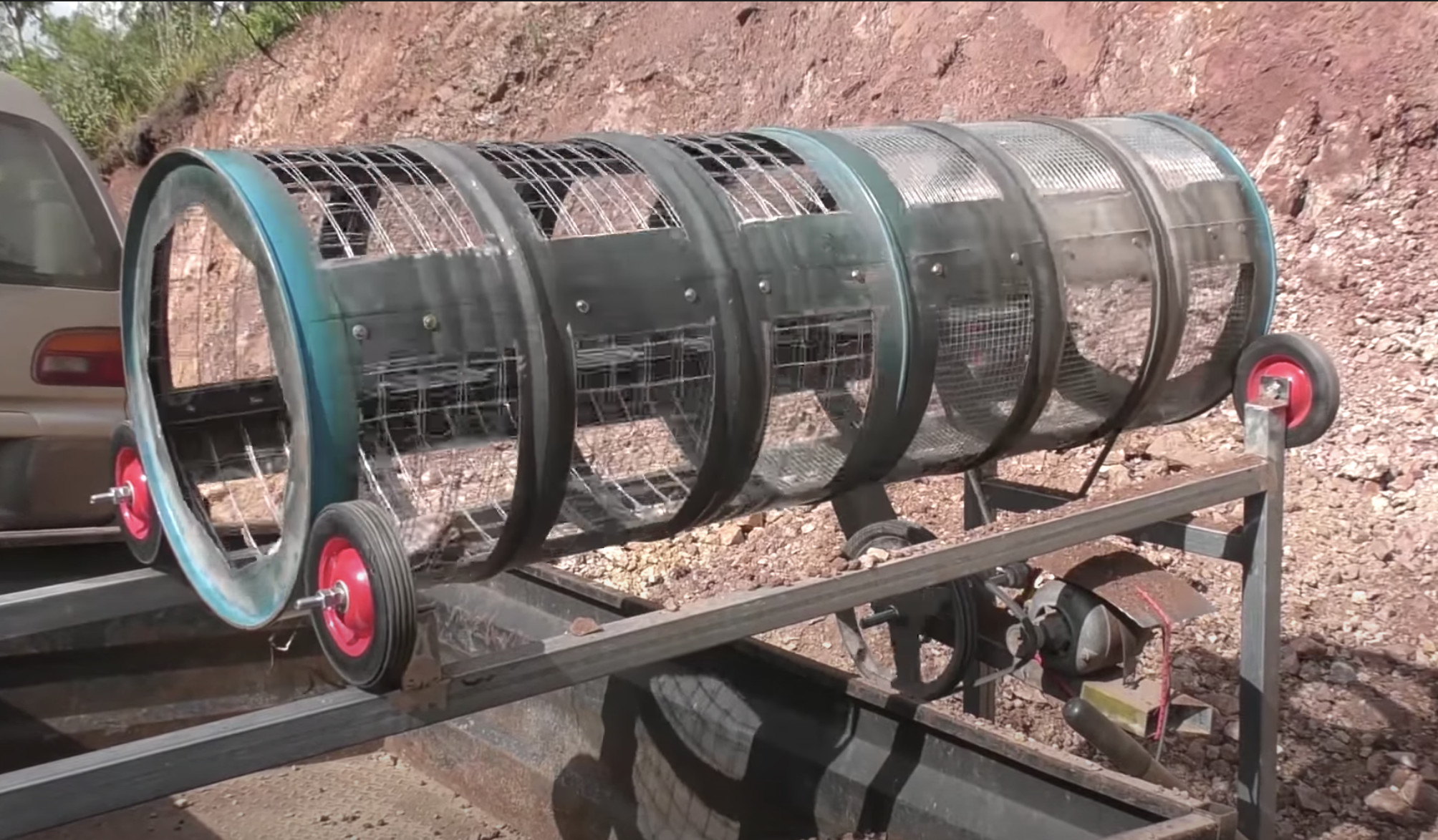

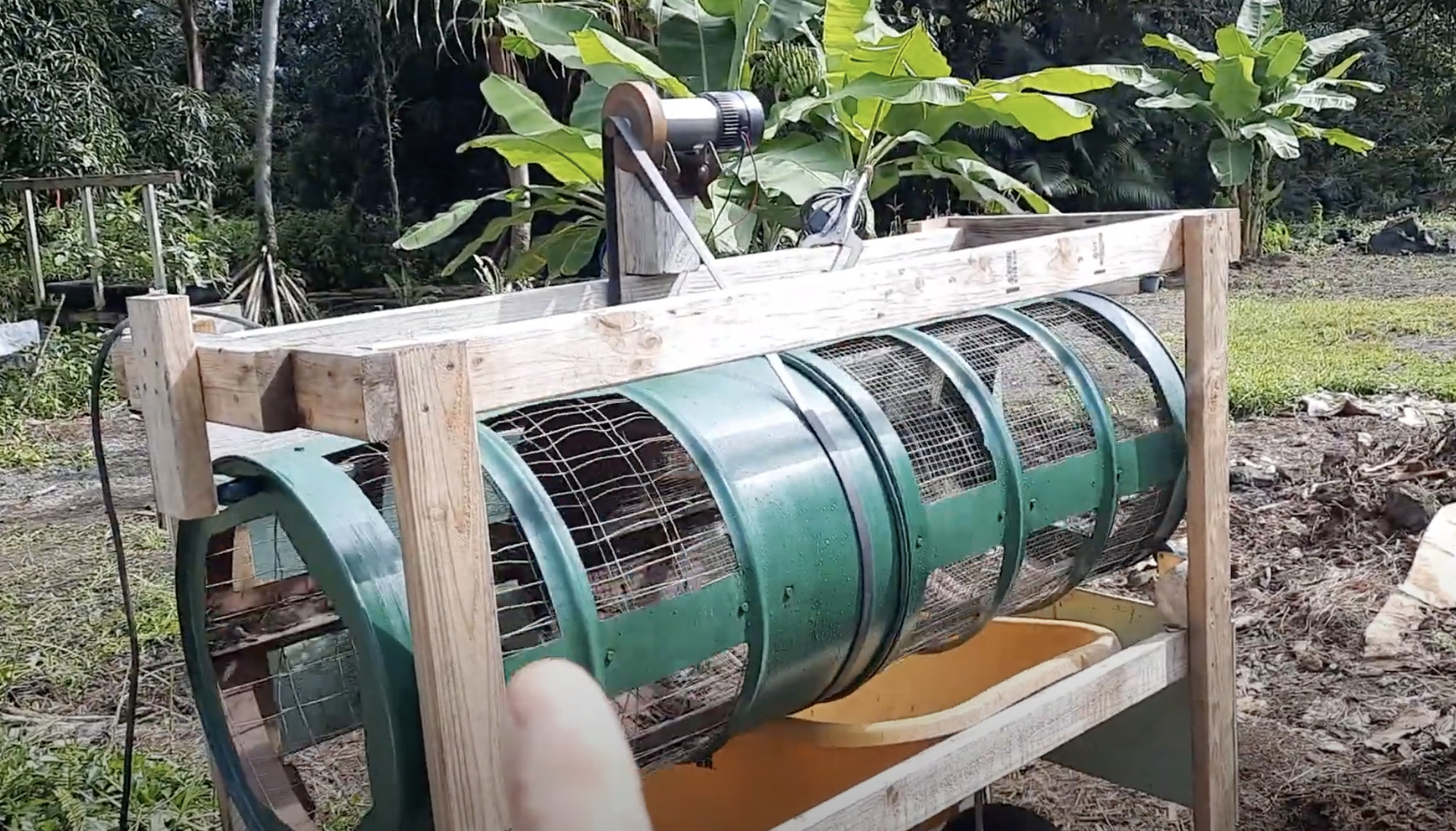

Här är några inspirationsbilder inhämtade från Youtube som någorlunda illustrerar vad jag vill uppnå.

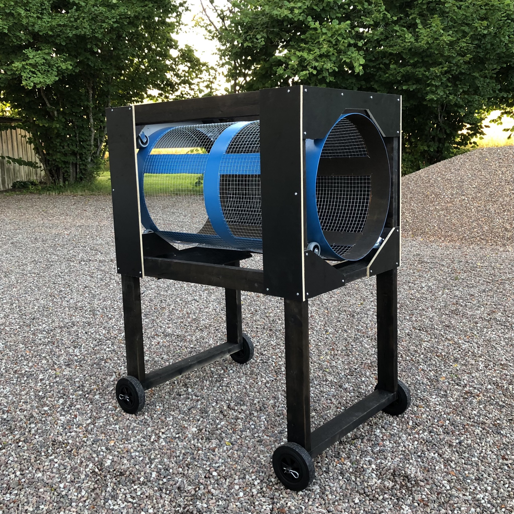

@tjockelamock har även byggt något liknande som kan ses i detta inlägg.
https://www.byggahus.se/forum/threads/sil-skakbord-foer-jorden-massor.370232/#post-3634386

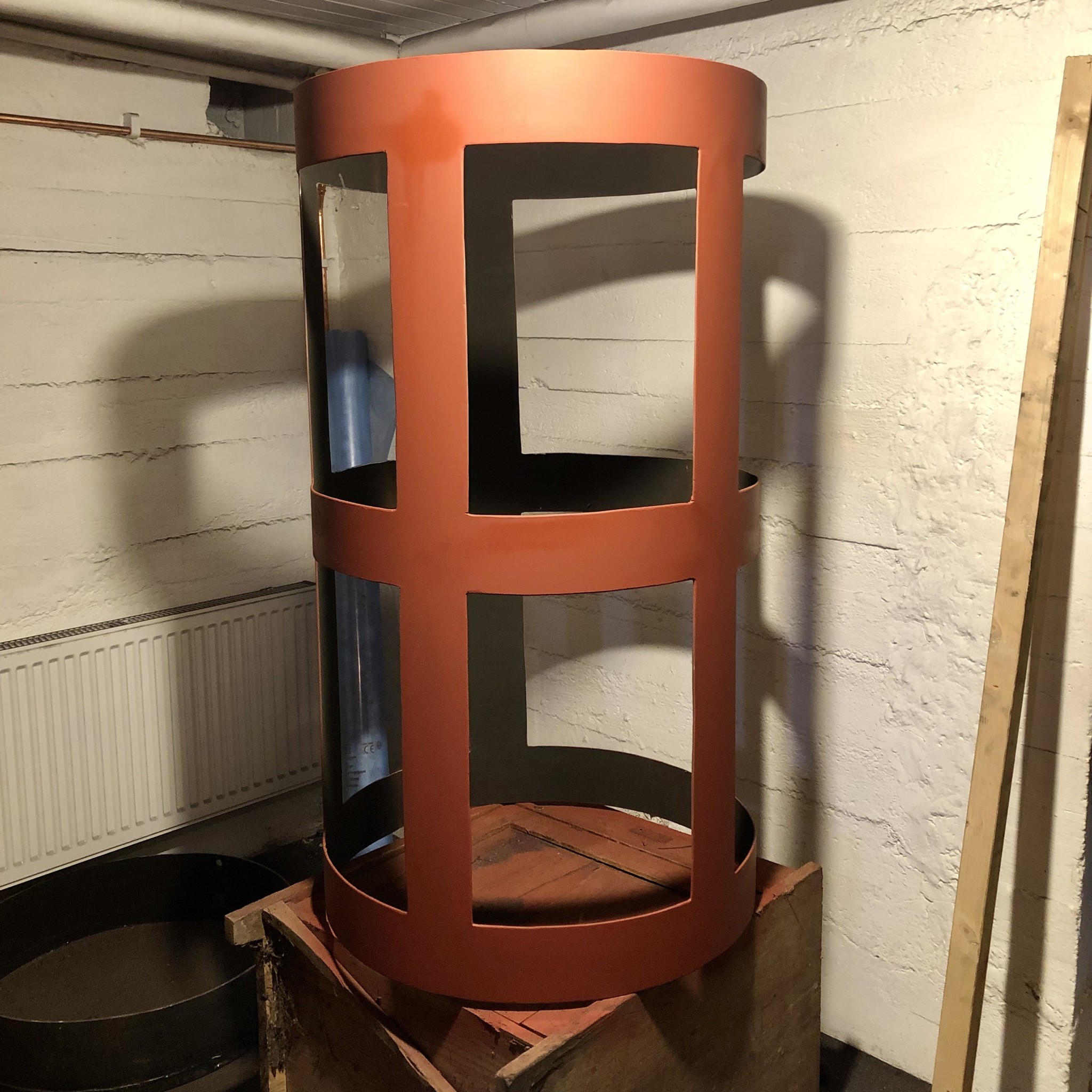

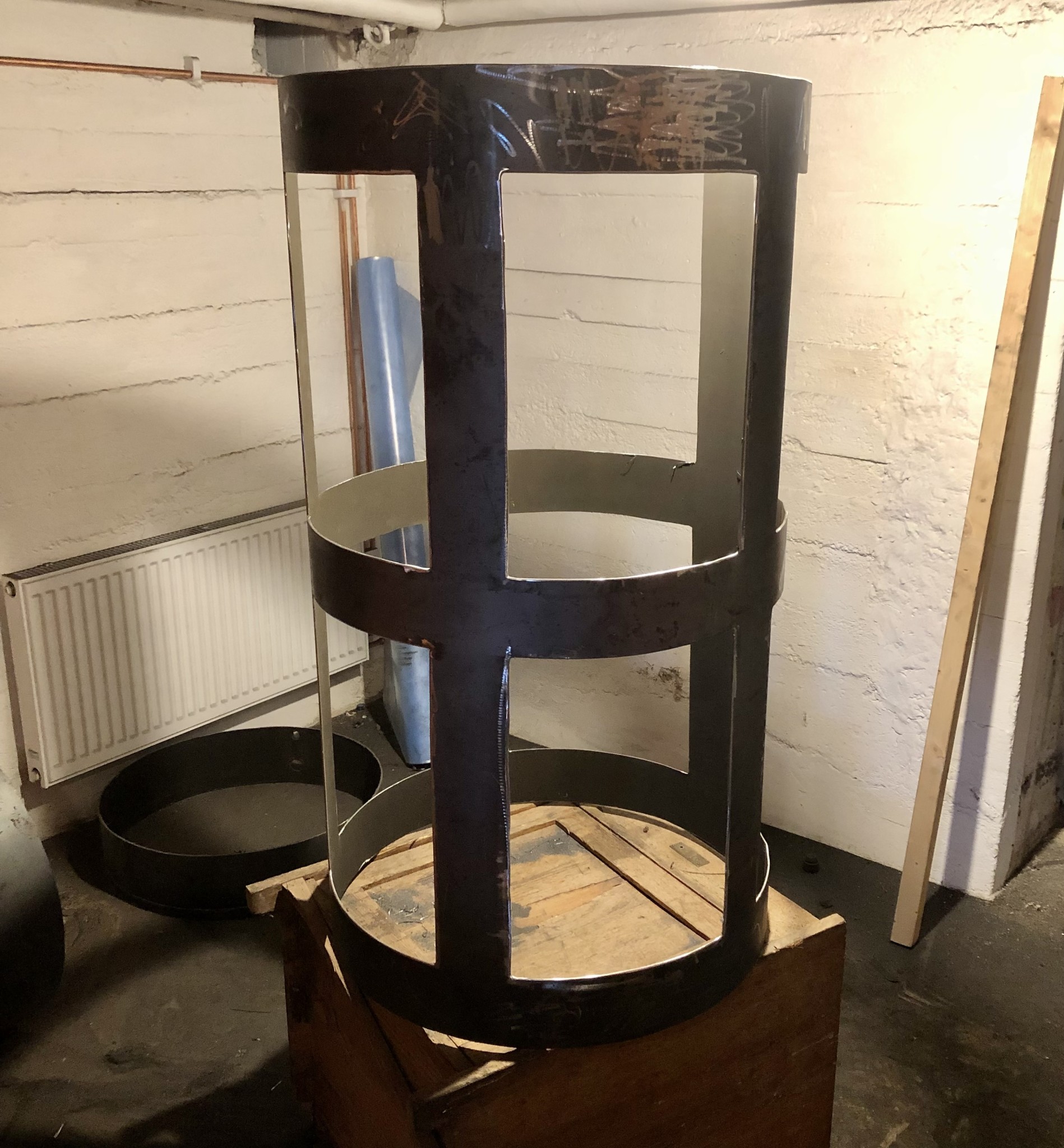

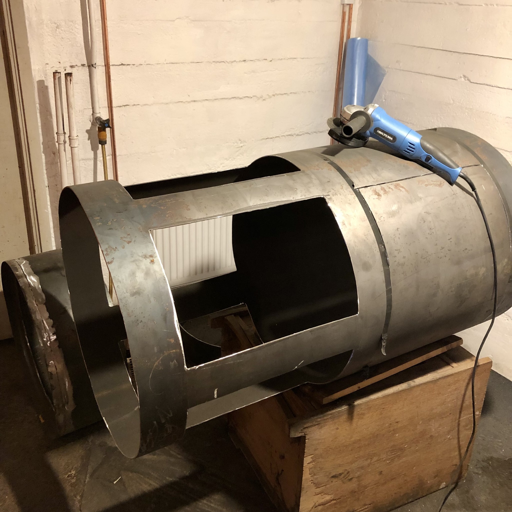

Min trumma kommer att utgöras av en cylinder från en nerkapad ackumulatortank där jag har påbörjat att kapa upp fönster där nätet kommer att passas in.

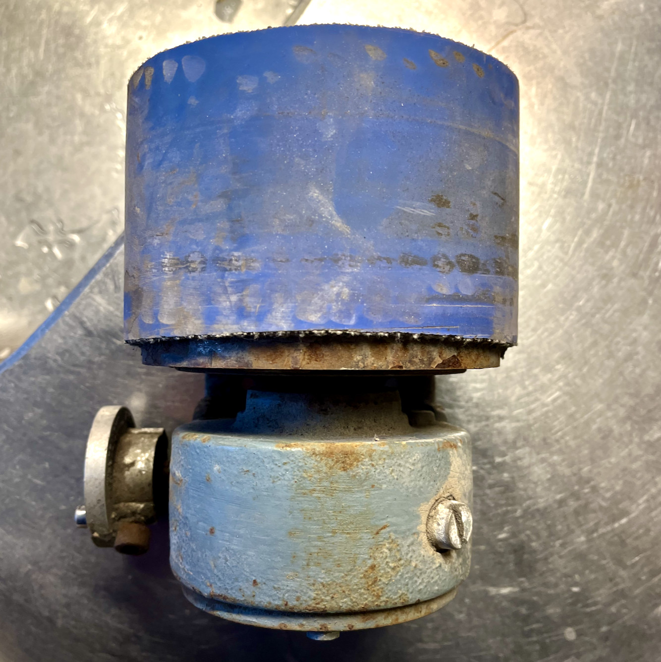

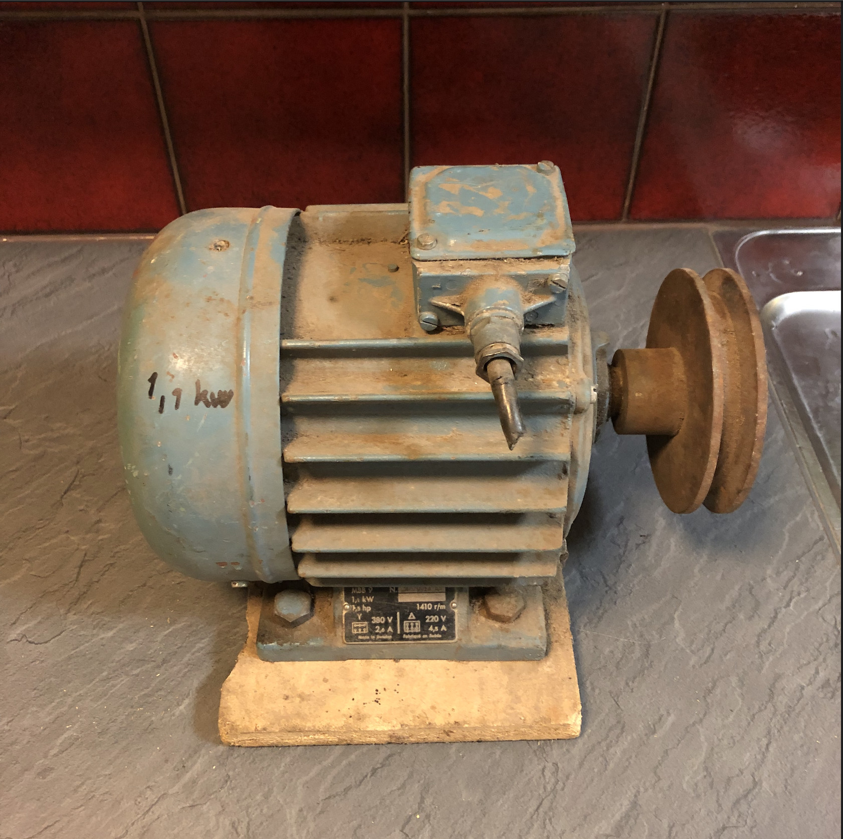

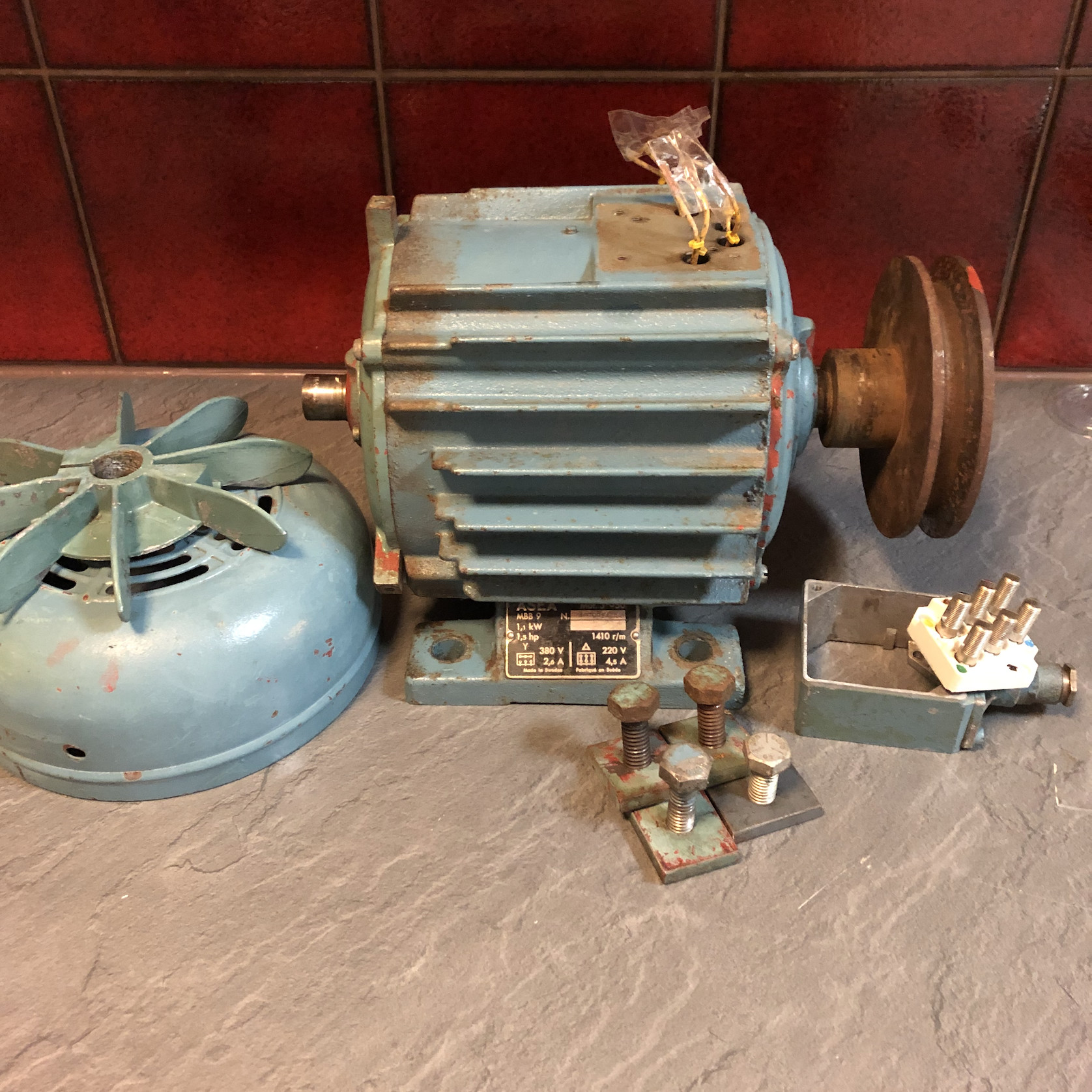

Parallellt med något slags grundläggande bygge av trumman och senare själva ställningen sprang jag på några elmotorer av äldre modell för en billing peng.. den jag tänker mig kan passa ändamålet är en ASEA MBB9 1.1kW/1.5HP motor. Den kommer ju behövas växlas ner en del, tror jag siktar på att rotera trumman i knappt 15 rpm. Tog och gjorde rent den lite i alla fall..

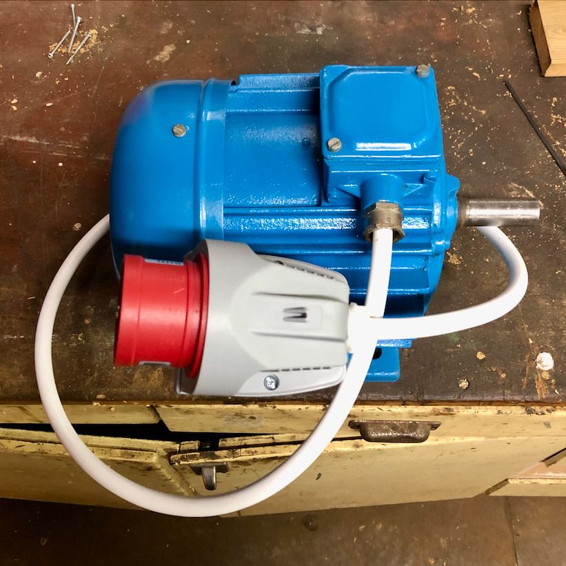

Vilka delar kommer jag behöva för själva inkopplingen av denna framöver? Tänker att jag behöver något slags motorskydd? 3 fas vägg-intag och en längre skarvsladd. Lite som @tjockelamock hade i det länkade klippet ovan.
Finns det någon vinning att inte koppla motorn på 3-fas? Förutom att skarvsladdarna blir väldigt mycket billigare.

Hej.
Ditt projekt ser riktigt proffsigt ut! Får min trumma att se ut som något som katten släpat in!
Min snurrar ca 30-40 varv/min. Bor i Gbg och åkte till Mecano, https://mekano.se/ , som jag blev rekommenderad.
Dom sålde motorer, remmar och "hjul". Dom plockade ut storlekarna på remmar och "hjul" efter motorns varvtal och trumman storlek.

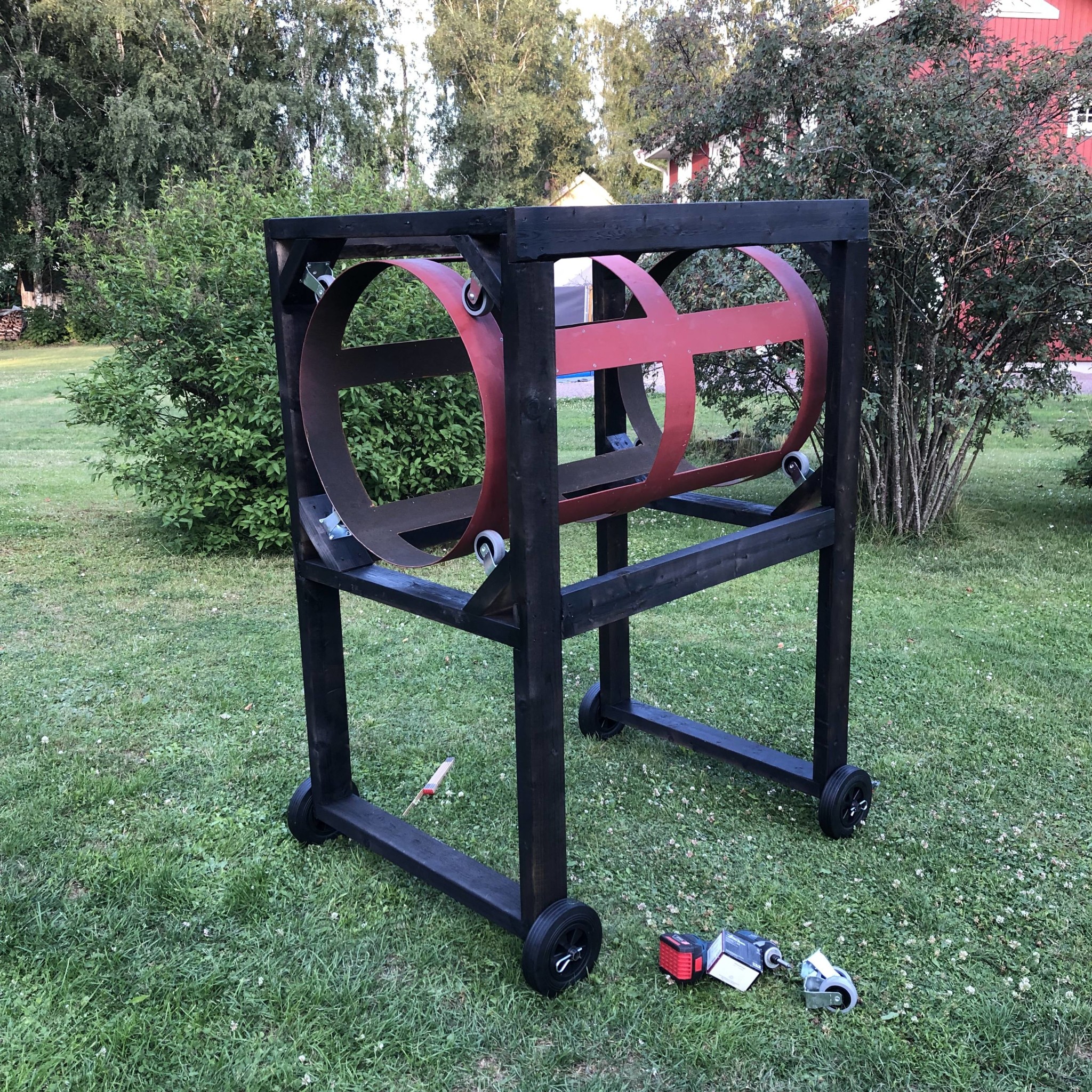

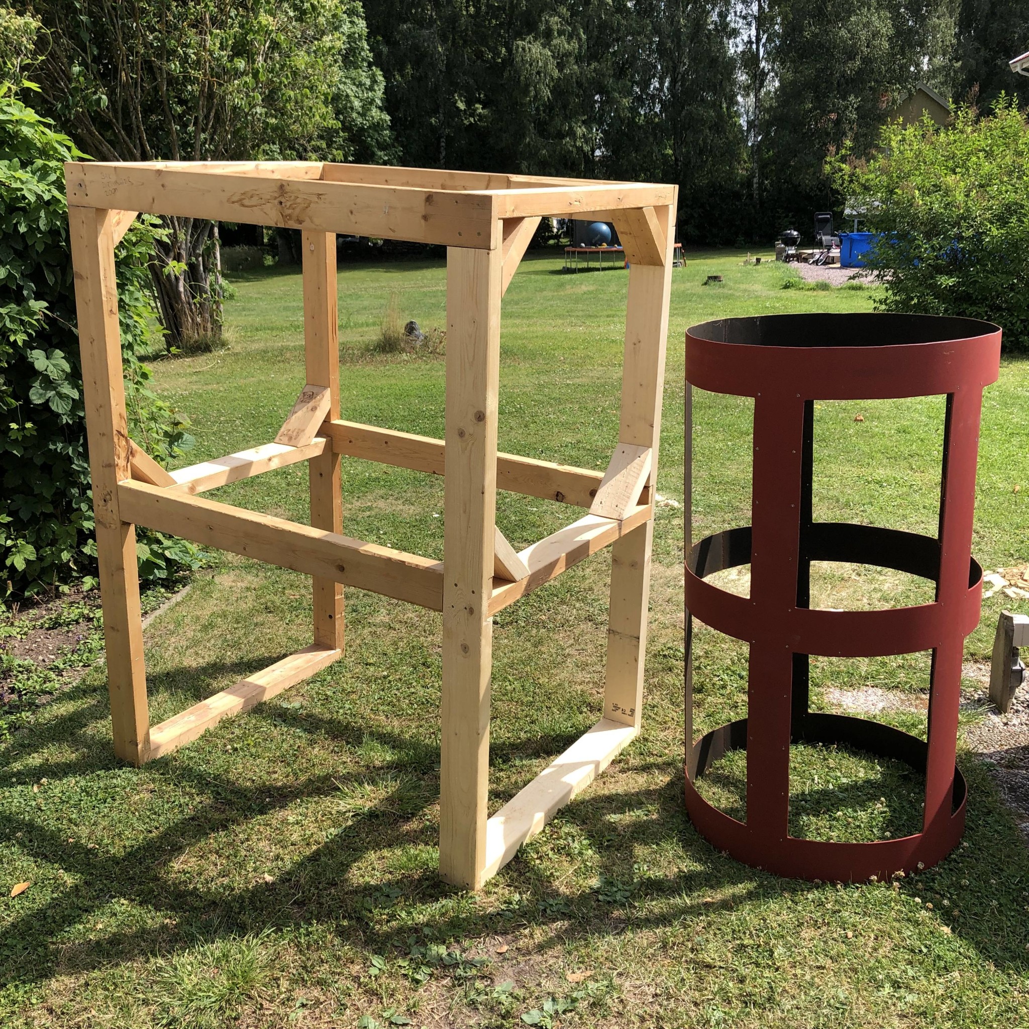

Igår smällde jag ihop en ram av vårt fd. innertak, fick komplettera med en regel så kostnaden steg lite.
Har även börjat borra lite hål för att fästa ett 19mm nät på utsidan av trumman, 140st blir det tydligen. Mina borr gav upp efter 102 hål.

Lite färg från överblivet-skåpet, ett stålrör som hjulaxel och några släpvagns-stödhjul. Även 8st invändninga löphjul.

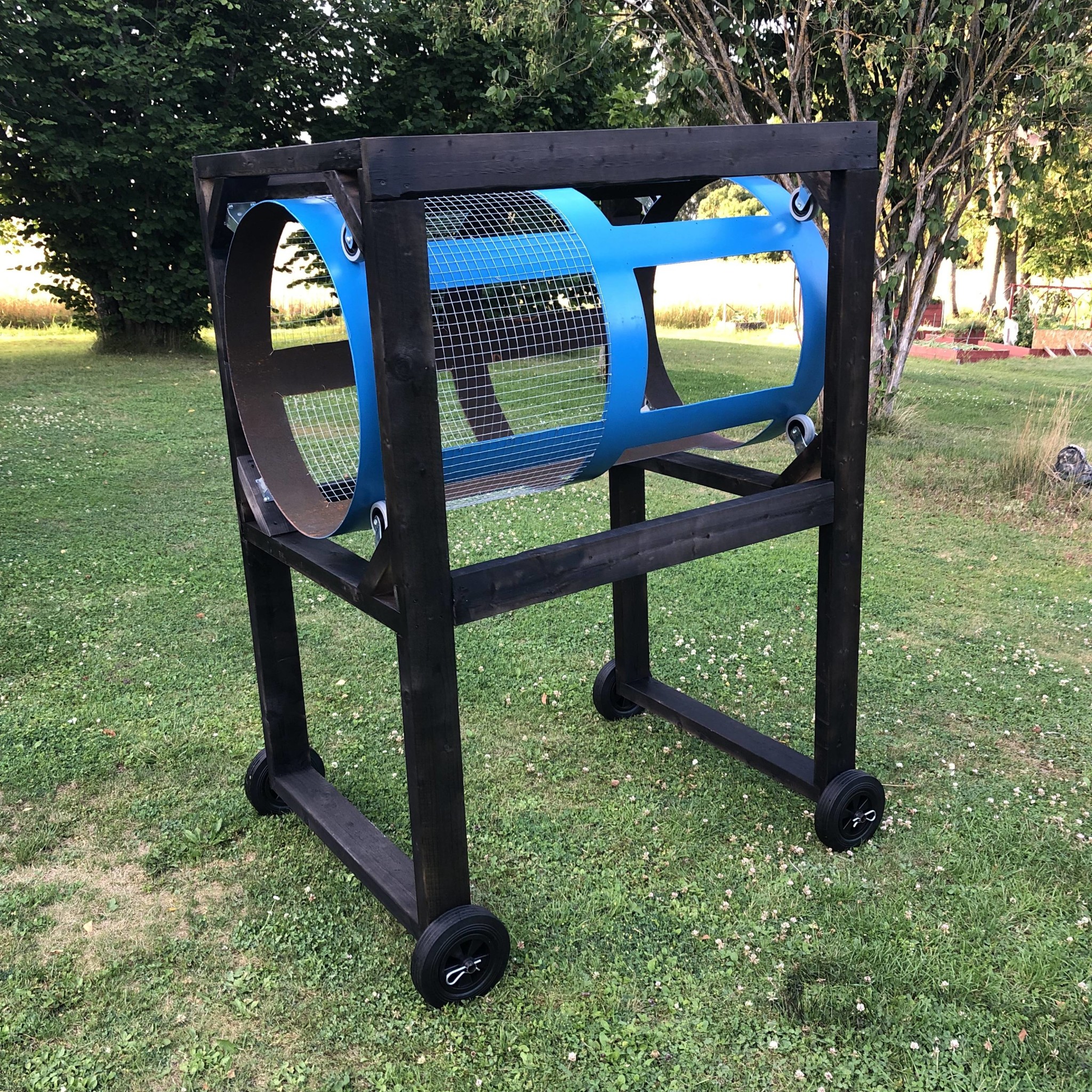

Färg, alla fäsrhål borrade för det yttre nätet som har 19mm maskor som delvis är monterat. 80+80 fästpunkter.
Tanken är att göra en inre insats med 6mm sållnät. Fortfarande lite tveksam hus jag ska lösa driften.. alla tänker välkomna!!

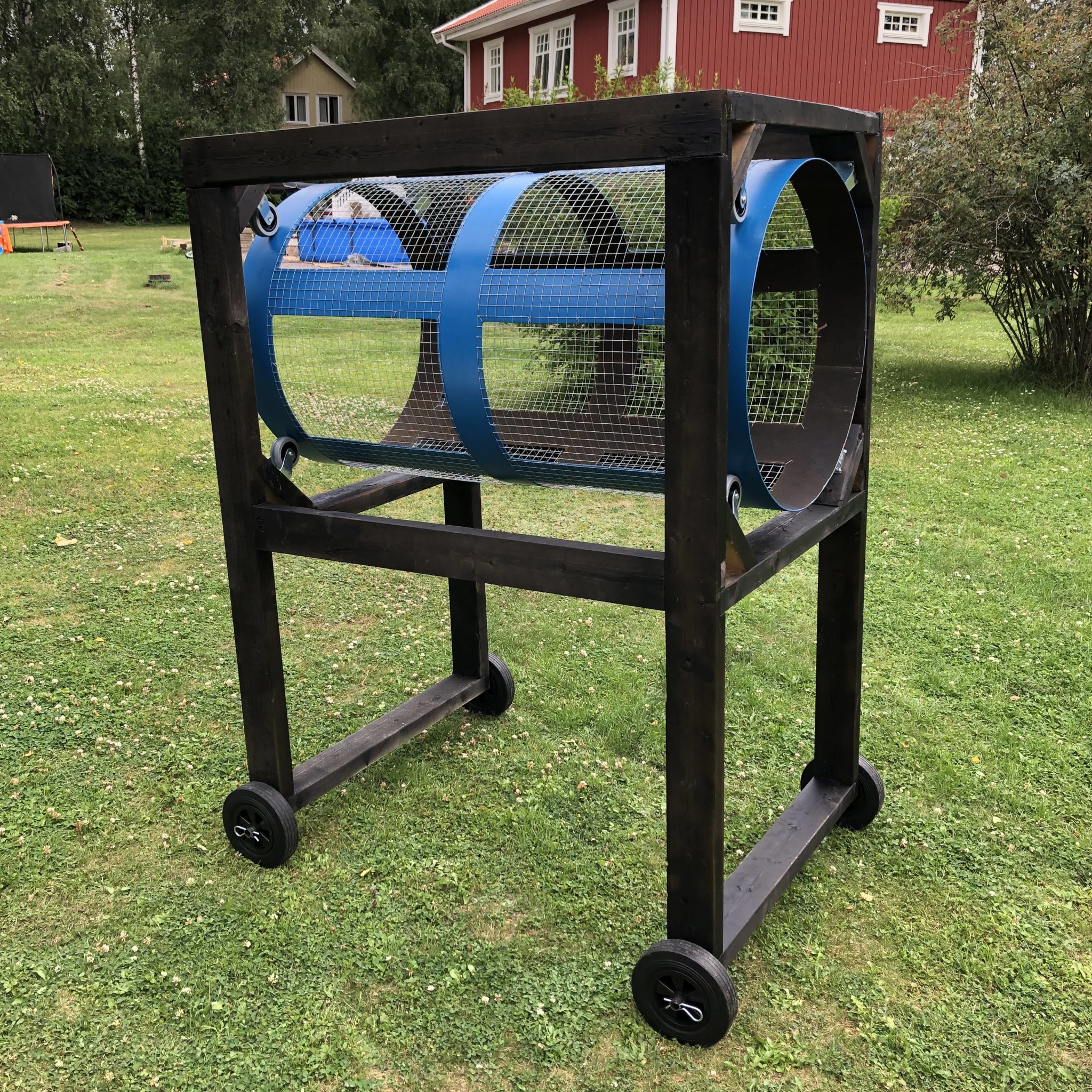

Fäst resterande del av det yttre nätet idag och på kvällskvisten monterat en del bitar formplyfa runt om. Två bitar undertill som bildar en liten tratt ner i skottkärran och två paneler på sidan för el. En hel sida på baksidan som fång så att det inte slängs ut jord på sidan samt en panel vid utloppet, den kläddes i plåt på insidan för att hålla tunnan på plats då den gärna vandrar ut i och med att den lutar lite.
Nu är det där med att driva runt åbäket som måste lösas bara..

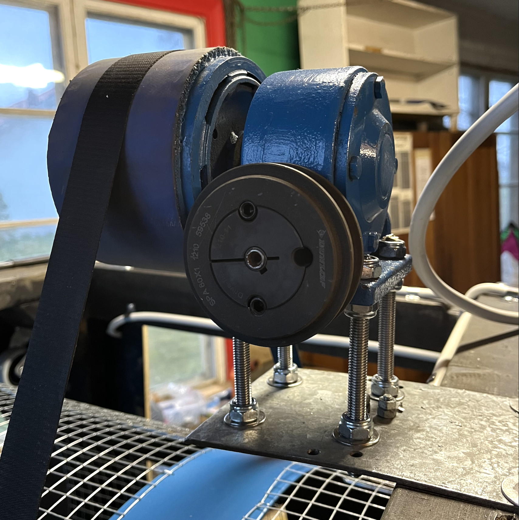

Växeln har fått sig lite färg, ett oljebyte, en ny remskiva och fästs up med några gängstavar för att skapa lite justeringsmöjligheter i höjdled för att spänna remmen, kanske även för att korrigera om remmen löper snett, vi får se.
