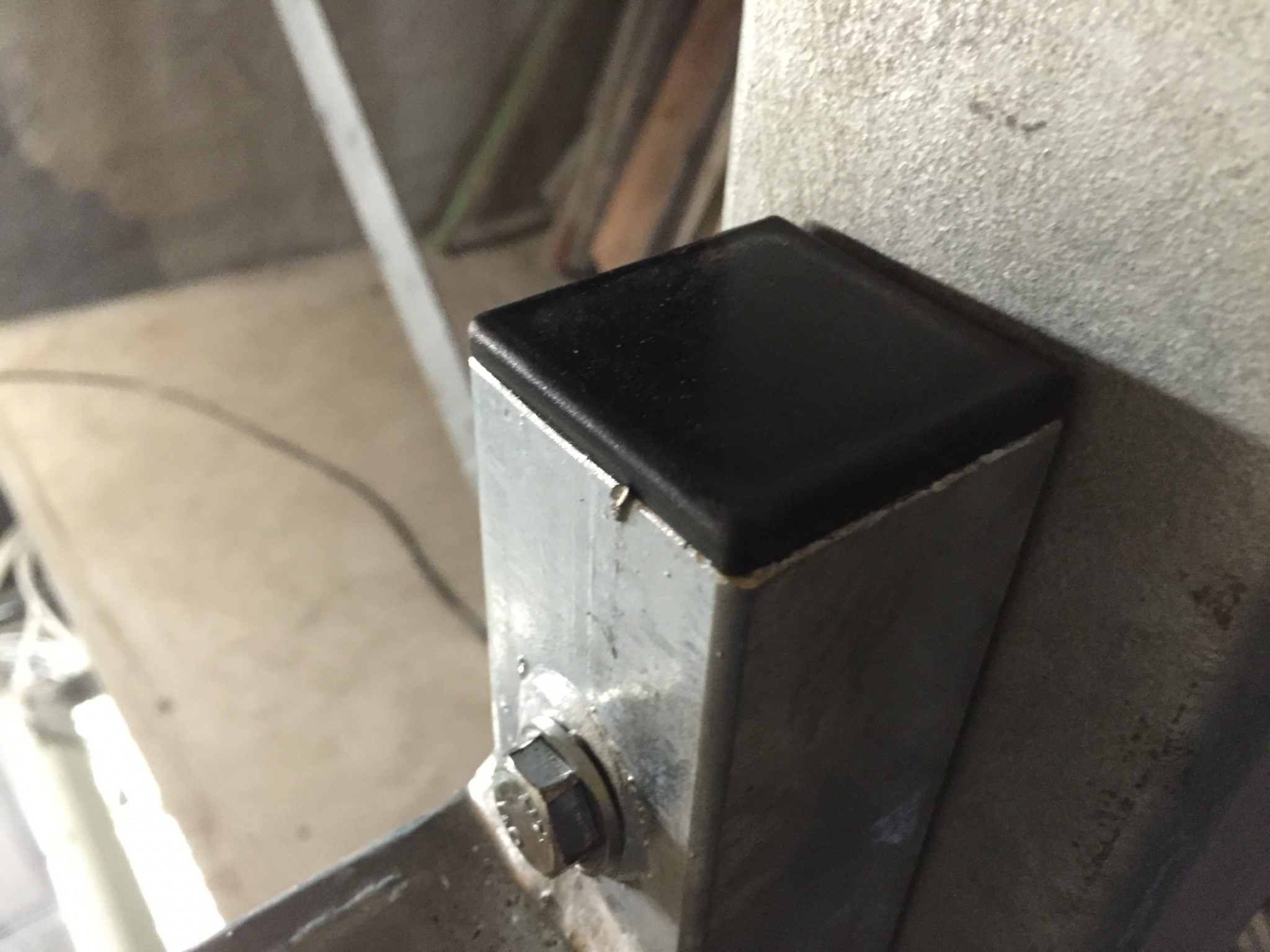

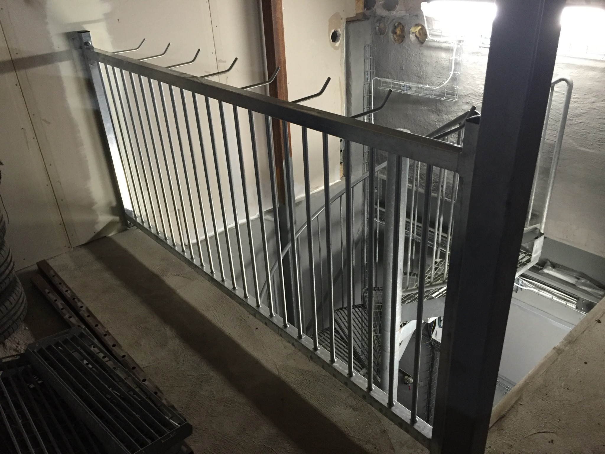

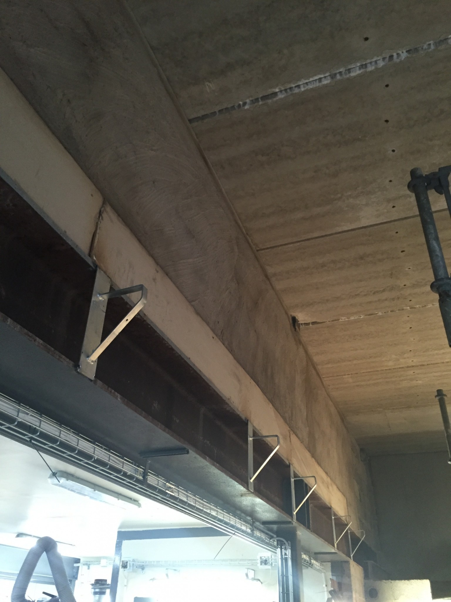

Monterat ett av dom räcken jag byggde gör någon vecka sedan.
Det är dom små detaljerna som gör det.
Enkelt och billigt men riktig finishhöjare
Johan Olsson och 4 till
Vad är krokarna på utsidan av räcket till för? :)
Hänga kablar bl.a.
Misstänkte att det var nåt sånt. Smart placering. :)
Bygget fortskrider
Putsat mellan håldäcken samt monterat konsoler för armaturer.
Dessa är såklart varmgalvade ;)

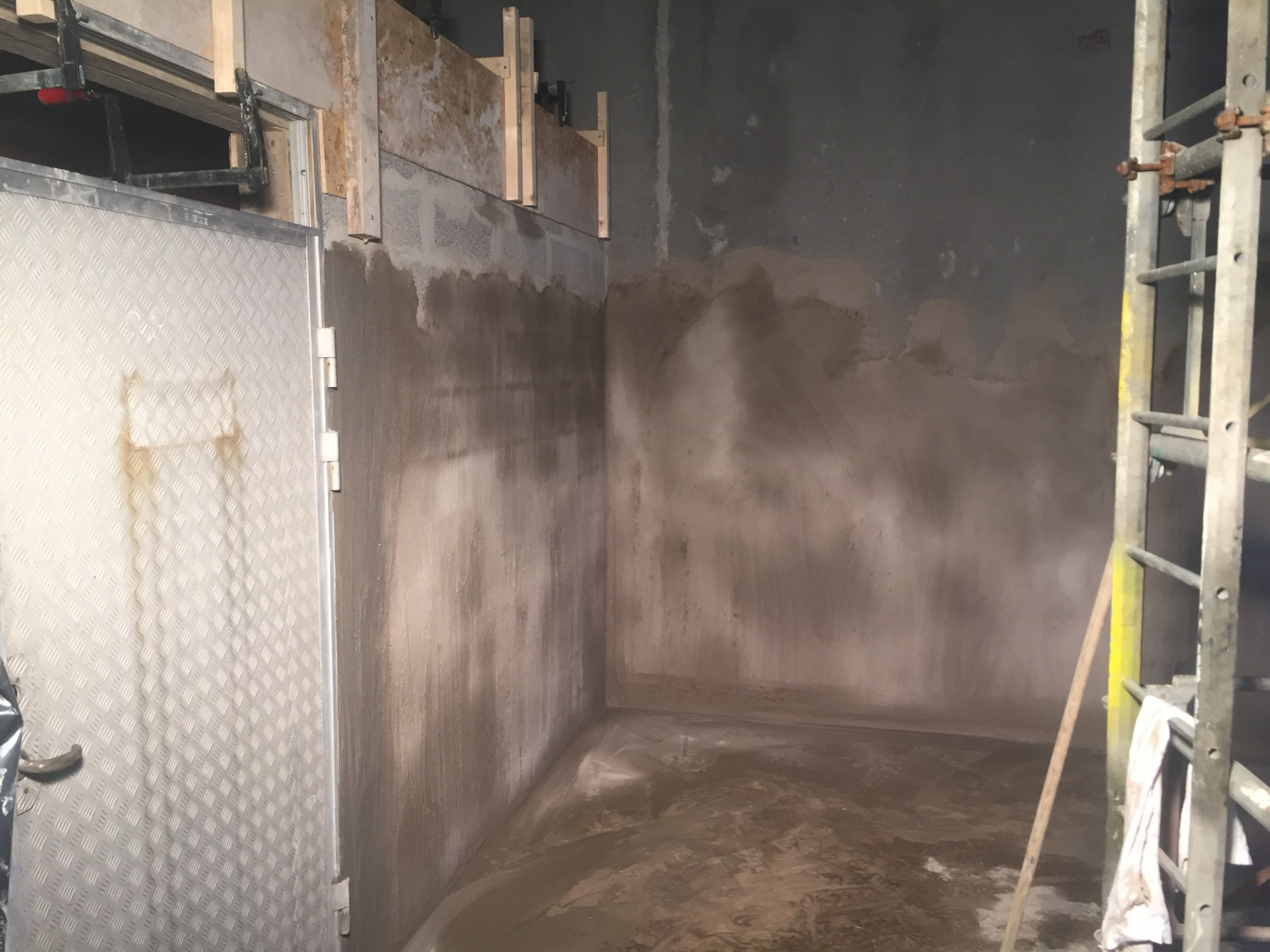

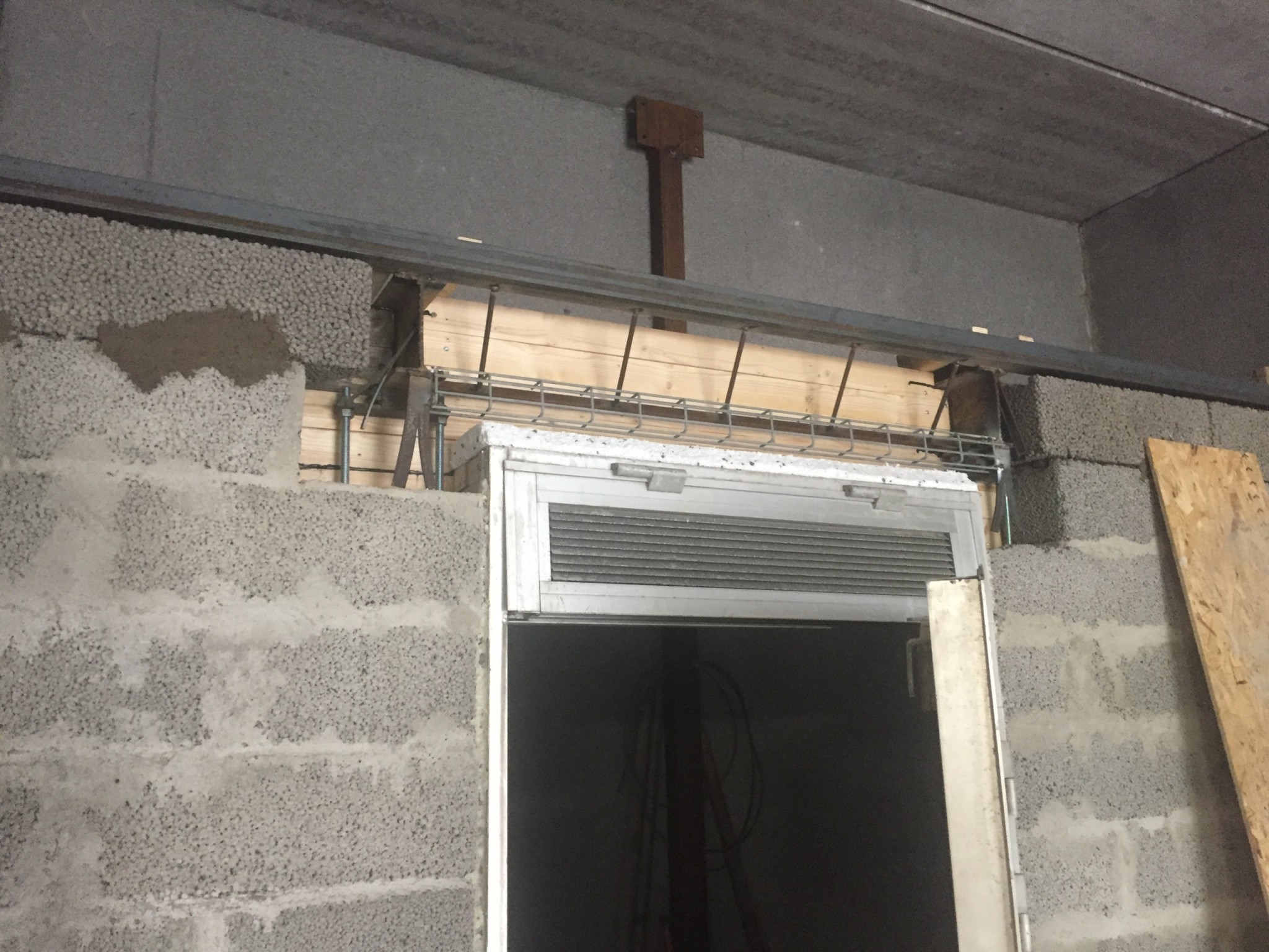

Händer lite i högdelen.
Svetsat in balkar över toaletten samt format och gjutit fast dom.
Har format och platsgjutit över dörren.
Inget som kommer bli belastning på då aluminiumplanken kommer ligga emellan dom grova balkarna.
Har även börjat putsa.
Målet är att göra klart det i veckan har ca 30kvm kvar.

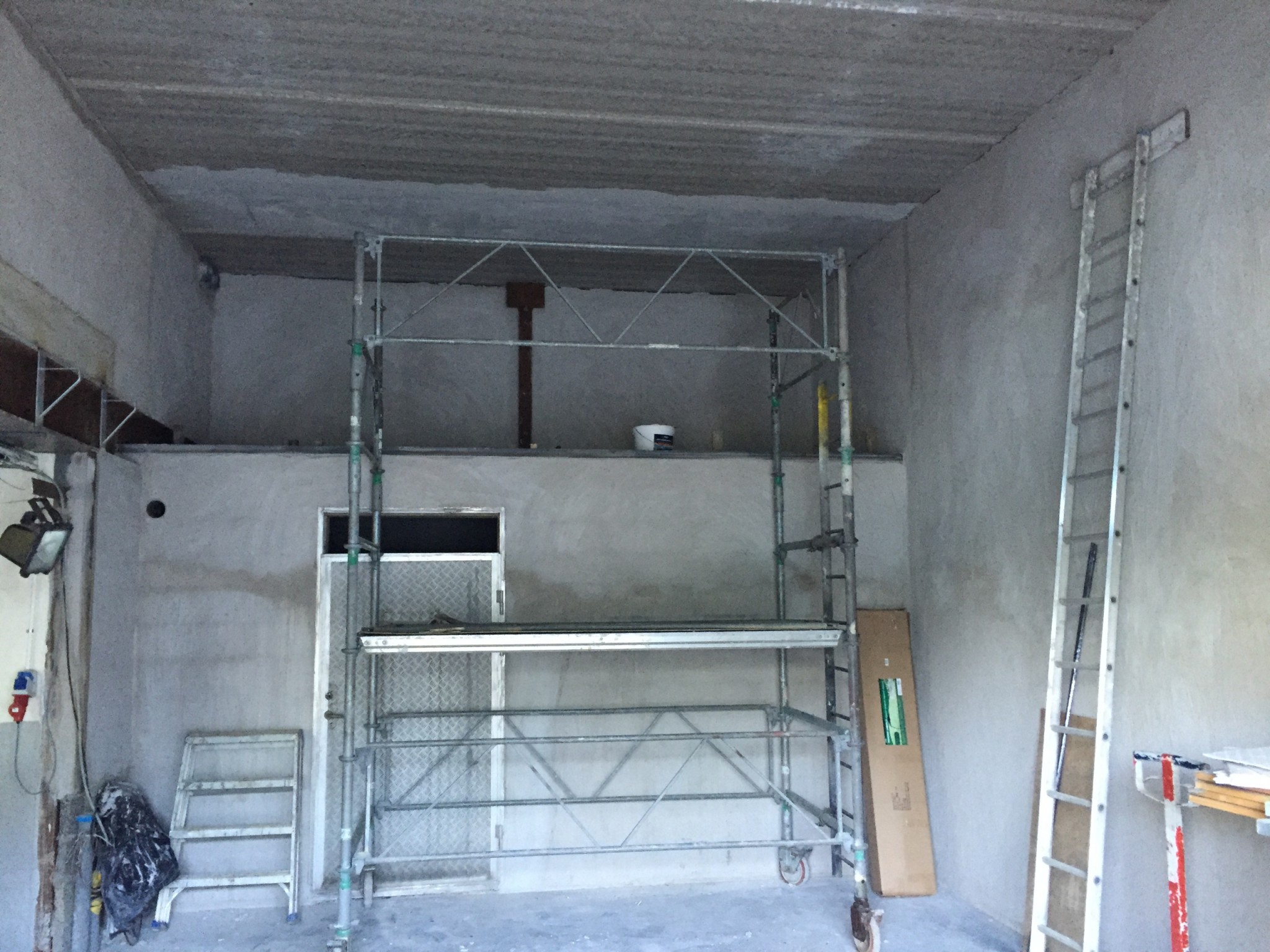

Så nu har putsen torkat i ca 4 veckor och jag har jobbat ihop lite pengar.
Så nu imorgon blir det primer som gäller.
Primar endast ytterväggarna tror det blir lite overkill med toalettväggen den målar ja ju med silikatfärg.
Har fått dragit spackel över en skarv i taket och skall dra över en gång till imorgon
Sedan är det latex i resten av skarvarna som gäller.

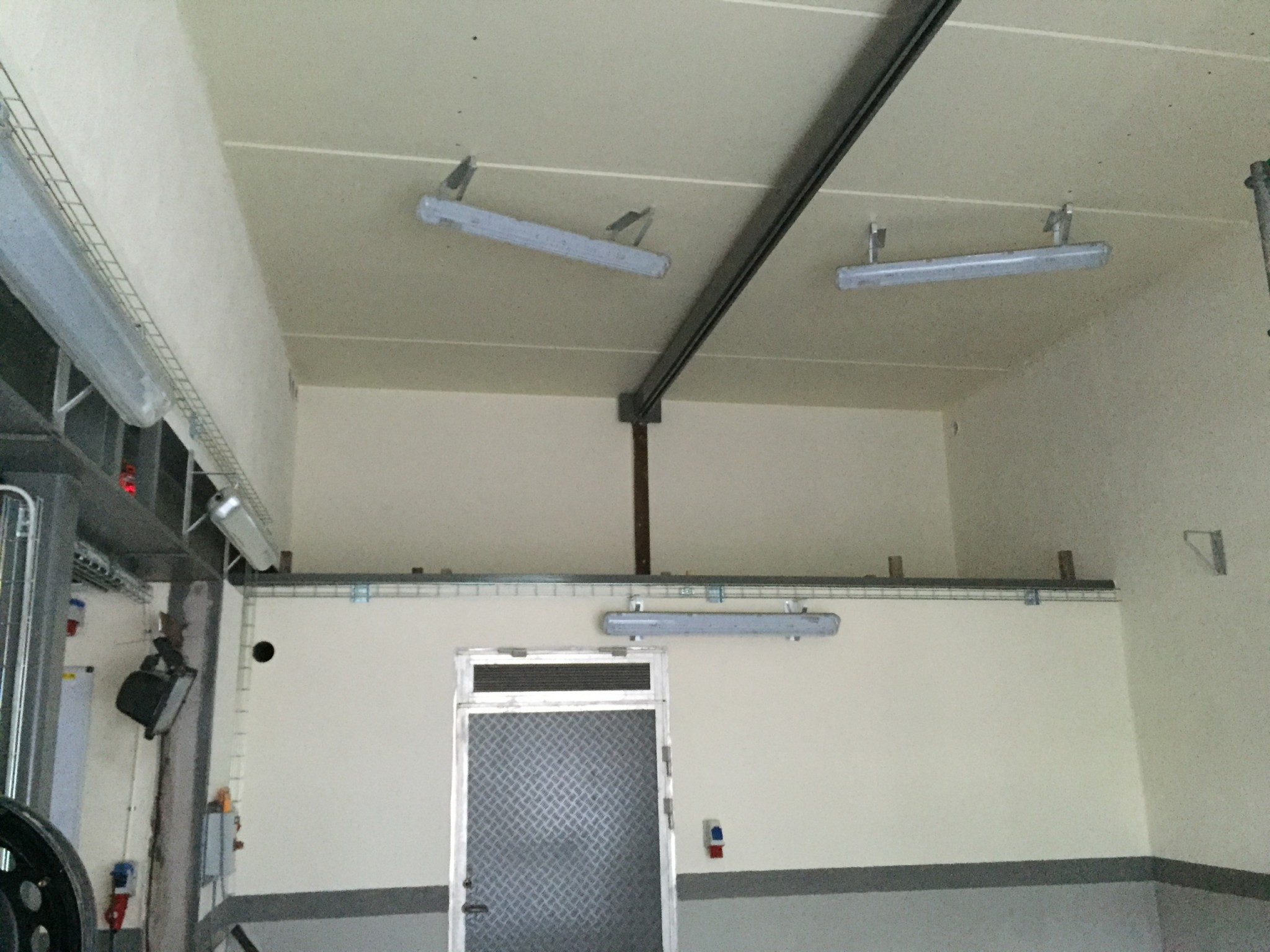

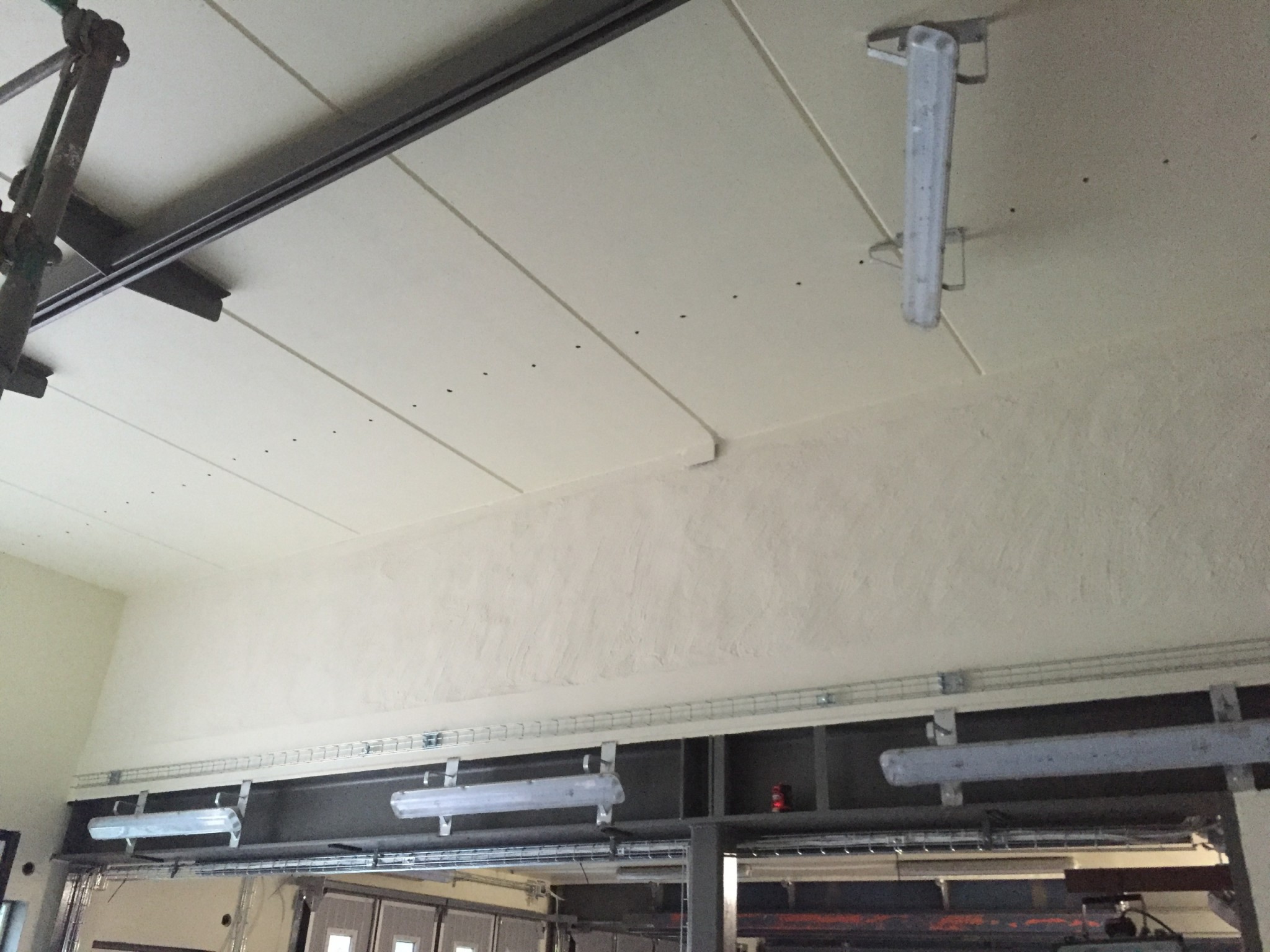

Har varit riktigt dålig på att uppdatera här.
Dock har jag målat och hängt lite stegar och armaturer.
Sedan har jag även fått upp lättviktslyftbalken över lyften som är centrerad över den.
Kapacitet 500kg duger mer än väl för att tex lyfta ur ett drivpaket.
Armaturerna som sitter i taket är tanken att kunna tända separat ihop med två vertikala för ljus under bilen.
Hade jag byggt idag hade jag monterar spotlights i plattan för ljus under bilen.
Något att tänka på för någon som går i garageplaner.
Har mer bilder så jag får uppdatera snarast
Exostor och 5 till
Fint! :)

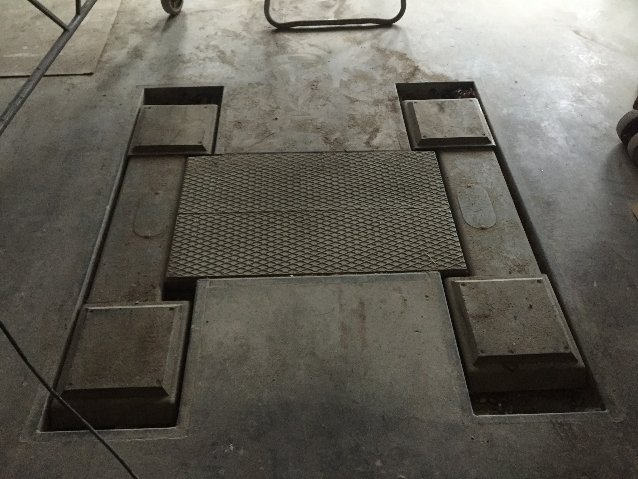

Du har inte möjlighet att montera några spottar på/i lyften då?
Detta är ju Drömgaraget... :wow:

Rent tekniskt ja.
Kan montera i plåten i mitten om jag vill.
Har också extra rör in i lyften med möjlighet för kabeldragning.
Dock hamnar det lite fel och jag tror det blir svårt att rikta dom fram emot motorn där det ofta är mörkt.
Men vi får se i framtiden.

Sådär ser det ut, ja. Du har inte plats att montera några riktbara spotlights i hålrummen framför "lyftplattorna"? Eller under lyftplattorna kanske? Finns ju ganska små lampor som lyser riktigt starkt idag.
Även om det är långt i framtiden så är det aldrig fel med planering. :thumbup:
Framför plattorna är uteslutet då dom är ställbara.
Emellan dom i betongen är det golvvärme.
Under dom är det 300mm betong:cool:
Så skall jag montera får det bli i mitten.
Tror dock på idén jag har med vertikala ledrör som på en tvåpelarlyft kommer funka.
