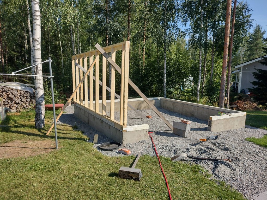

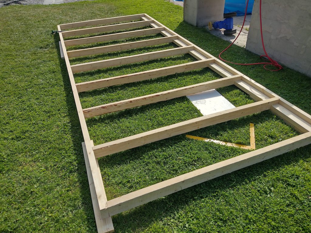

Bygger ett förråd på budget
Nu har jag kapat till alla delar och tänkte börja montera första väggen (bygger dom liggandes, reser dom sen) men ser jag har bara 2,87 x 75mm spik till min spikpistol, trodde jag hade 90mm men icke. Det är kanske för klent att spika 47x100mm med 75mm skulle jag tro, eller vad säger expertisen?

Antar att du skråspikar 47 X 100 mm stående reglar , nere . Upptill kan det nog bli för klent med 75 mm spik .DennisCA skrev:
100 mm spik är nog att föredra överlag , till stommen.

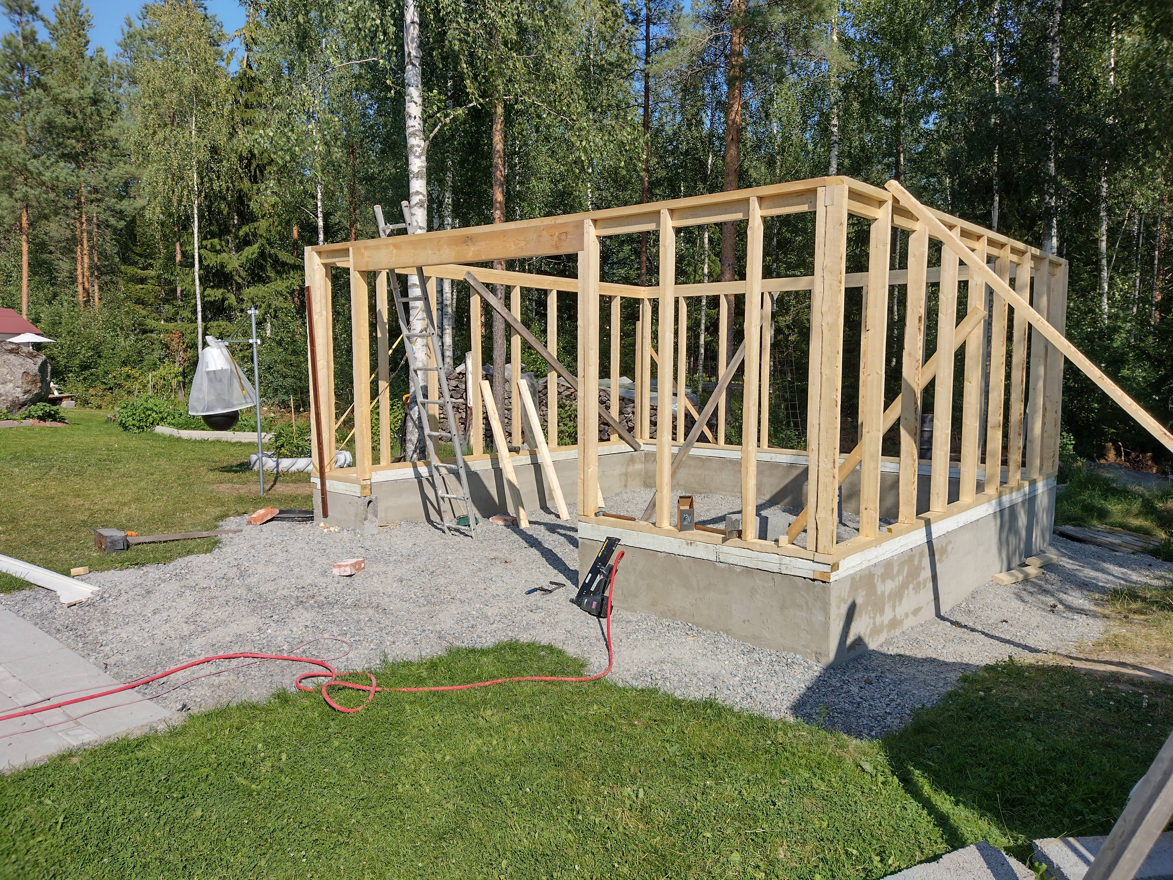

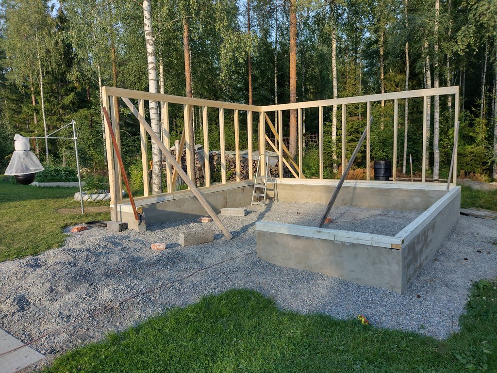

Nåja då var sista väggen uppe, också den svåraste att sätta upp, gjorde den i delar istället
Dubbla stående 2x8or under dörren med dubbla reglar vid dörren för stöd under 2x8orna också, eftersom två av takåsarna kommer vila över dörren.
Vad gör den vita syllen under den reglade väggen för nytta?DennisCA skrev:
Den är impregnerad olikt resten av verket (syllen är från 70 talet), och var gratis från pappas växthus som plockades ner. Fick också en extra 100mm i höjd vilket var nice. Tyckte också det var lättare att fästa regelverket i syllen än att göra det rakt i lecablocken.

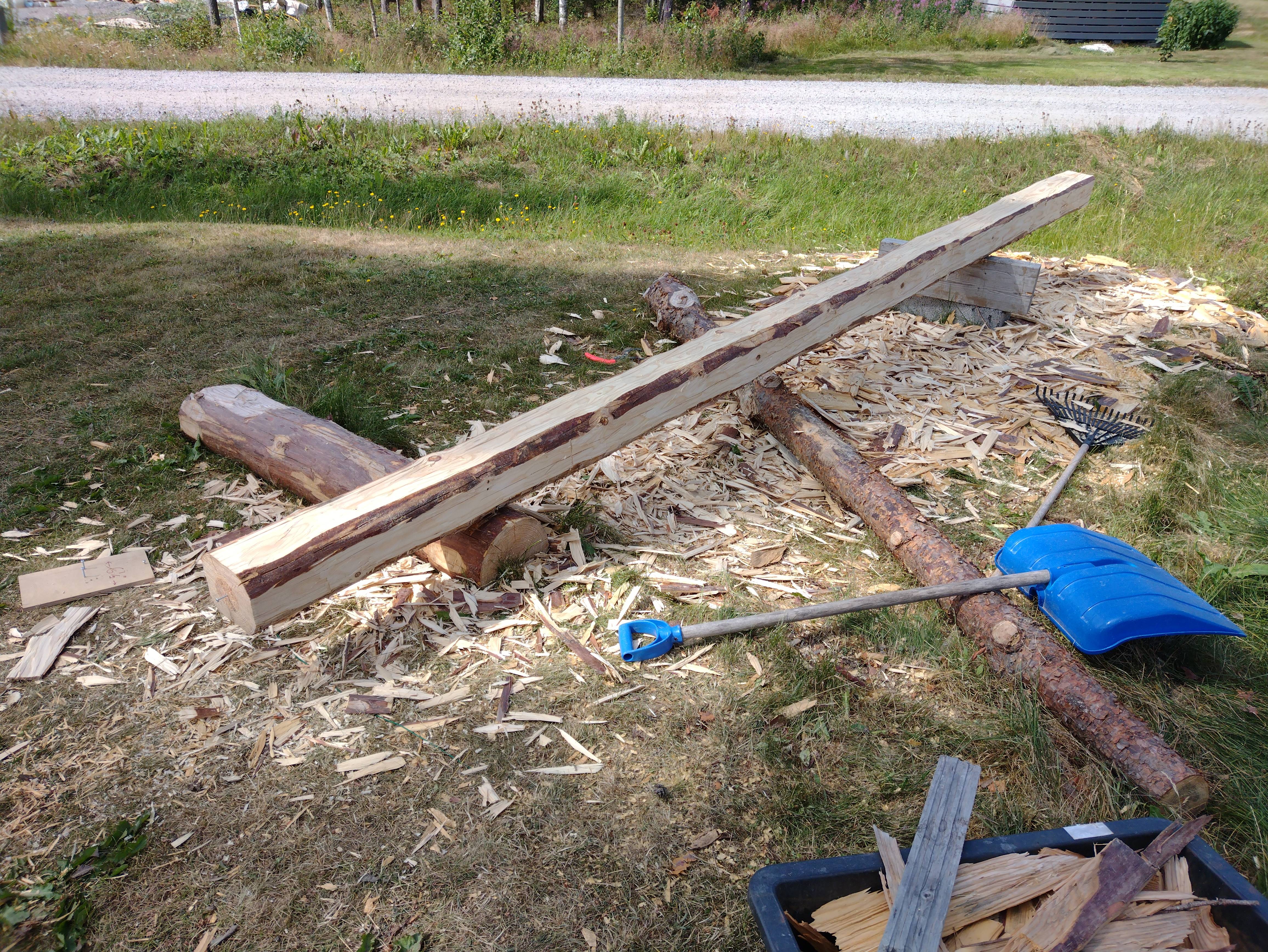

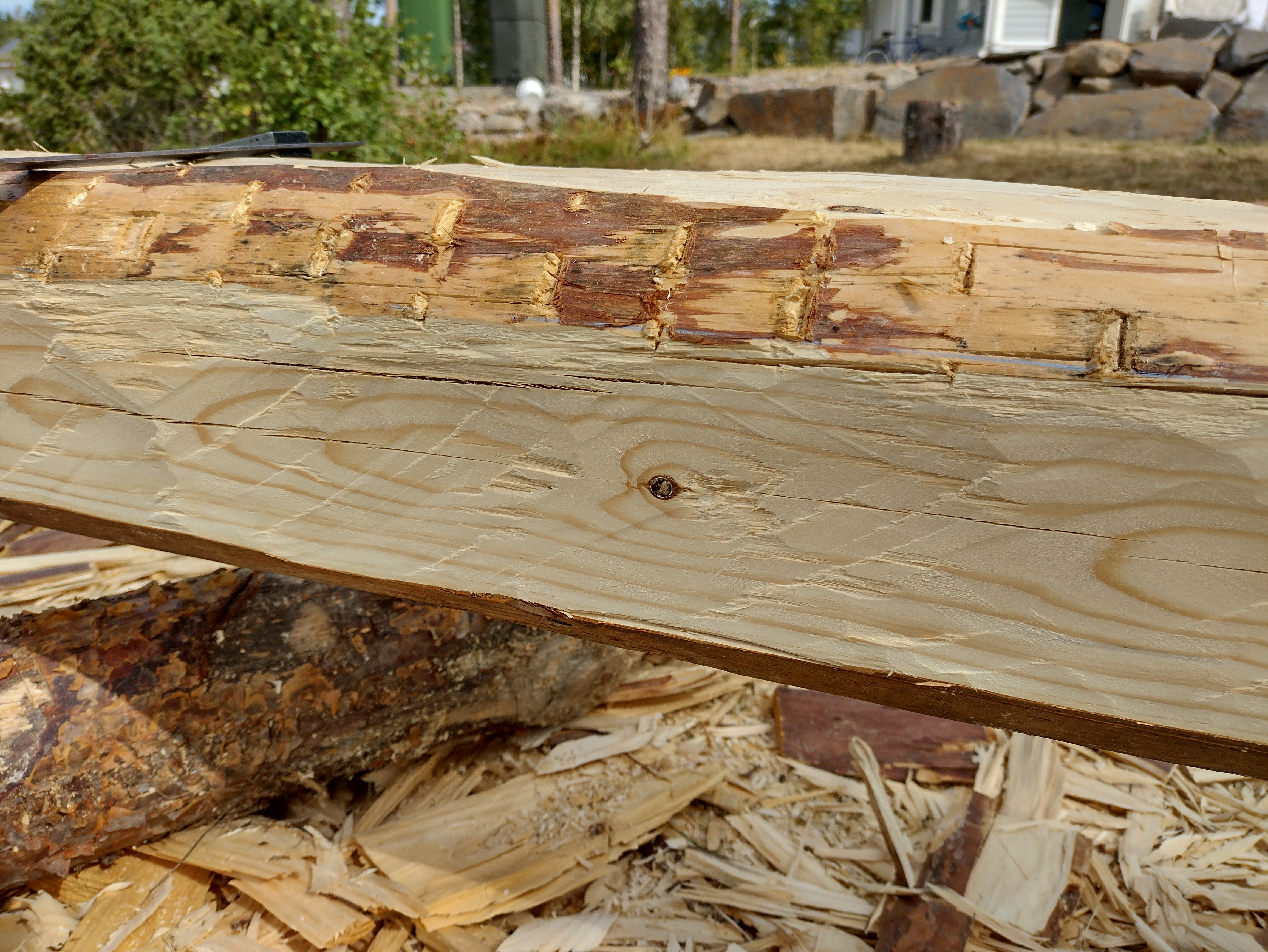

Sista takåsen är färdig, detta är nockåsen och den blev 6x7 tum, den blev minst men den har också minst belastning på sig.
Varje stock gick snabbare och lättare än den förra åsen tyckte jag, började få in vanan och tekniken allt mera. till sist började jag få det korrekta mönstret med ganska slät yta med diagonala skär nästan hela vägen. Trixet var att börja svinga yxan så att man drar den mot sig så man får en skärande effekt. Då började allt gå mycket lättare.

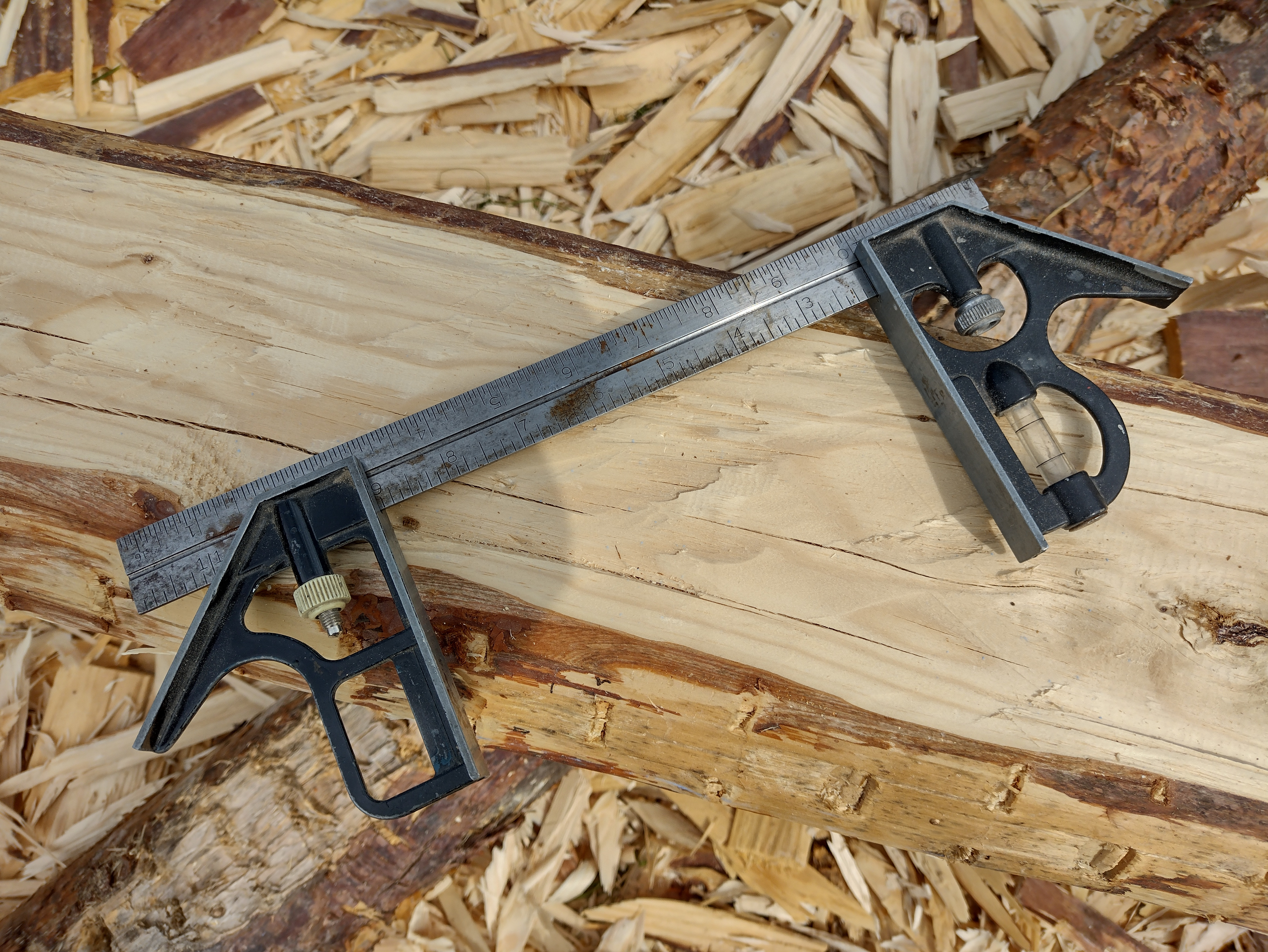

Jag tog också och improviserade ett verktyg som hjälper mig hålla koll på stockens bredd och höjd:
Nockåsens fick jag till mellan en till två 16-delar av en tum i variation på höjden.

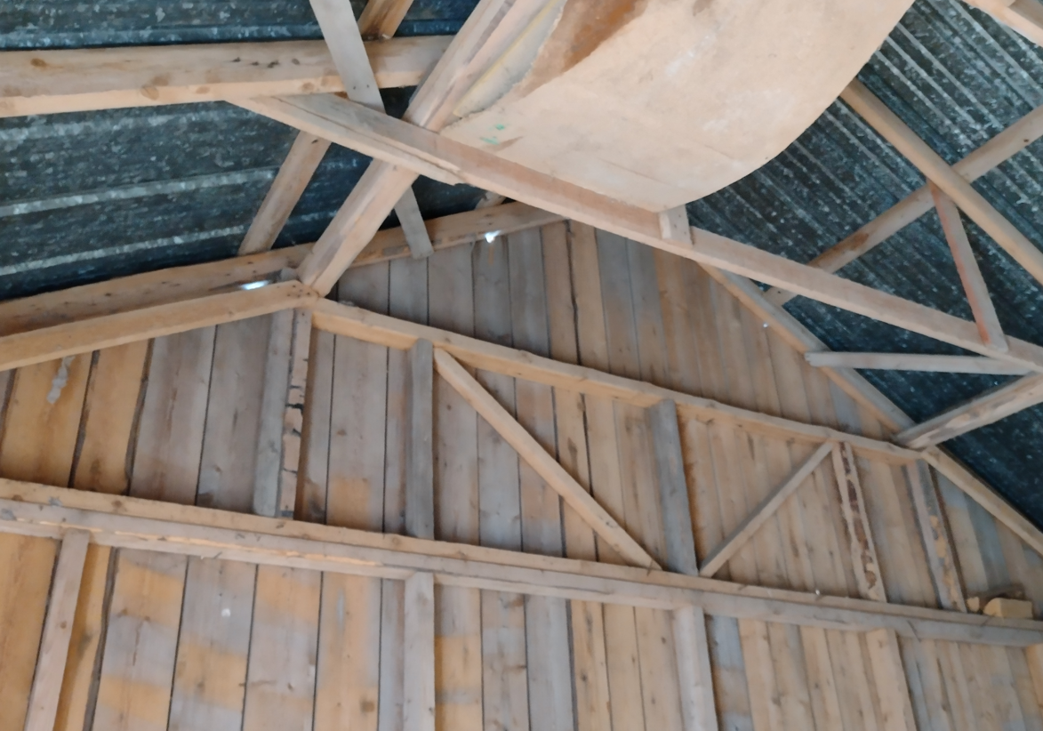

Men jag kollade på hur min pappa byggde porten där hemma för 40 år sen, han hade en intressant konstruktion. Istället för tjocka stolpar byggde han av mindre stolpar och lade en 2x4 ovanpå som åsarna får vila på så fördelas vikten jämnare. Tror jag kopierar denna design så kommer jag undan billigare.
