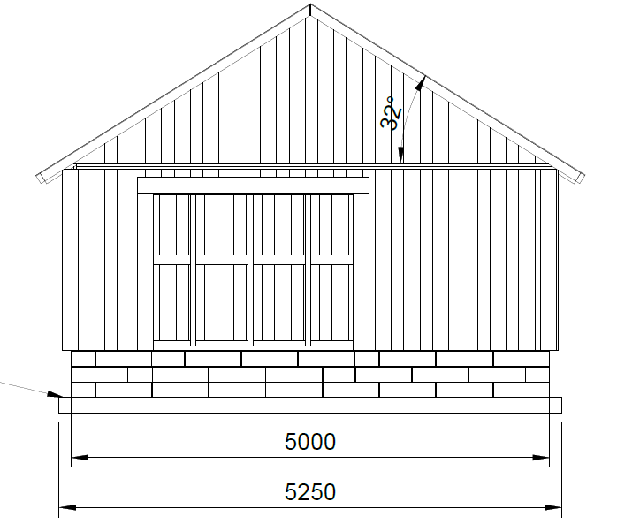

Jag bygger ett oisolerat förråd för att vi behöver mera utrymme. Har ingenstans att förvara utemöbler och garaget blev en verkstad som är full. Planen är därför att jag ska med egna medel så långt som möjligt bygga ett 5x5 meters förråd.
Jag spenderade ganska länge på ritningar, behövde också skicka till kommunen för åtgärdstillstånd (men slapp byggnadstillstånd p.g.a. storleken).

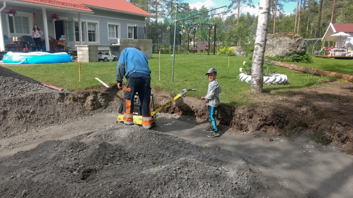

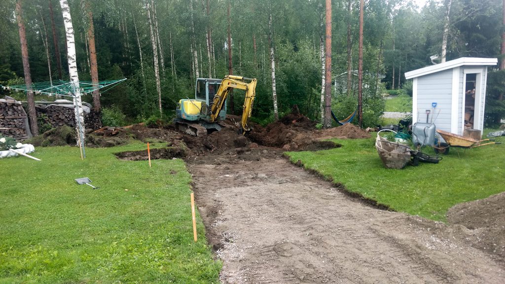

Nå för den första delen så behövde jag faktiskt hjälp. Så anställde en grävare att fixa grunden.

OK så då är platsen förberedd. Nästa steg att bygga formen för att gjuta sulan.

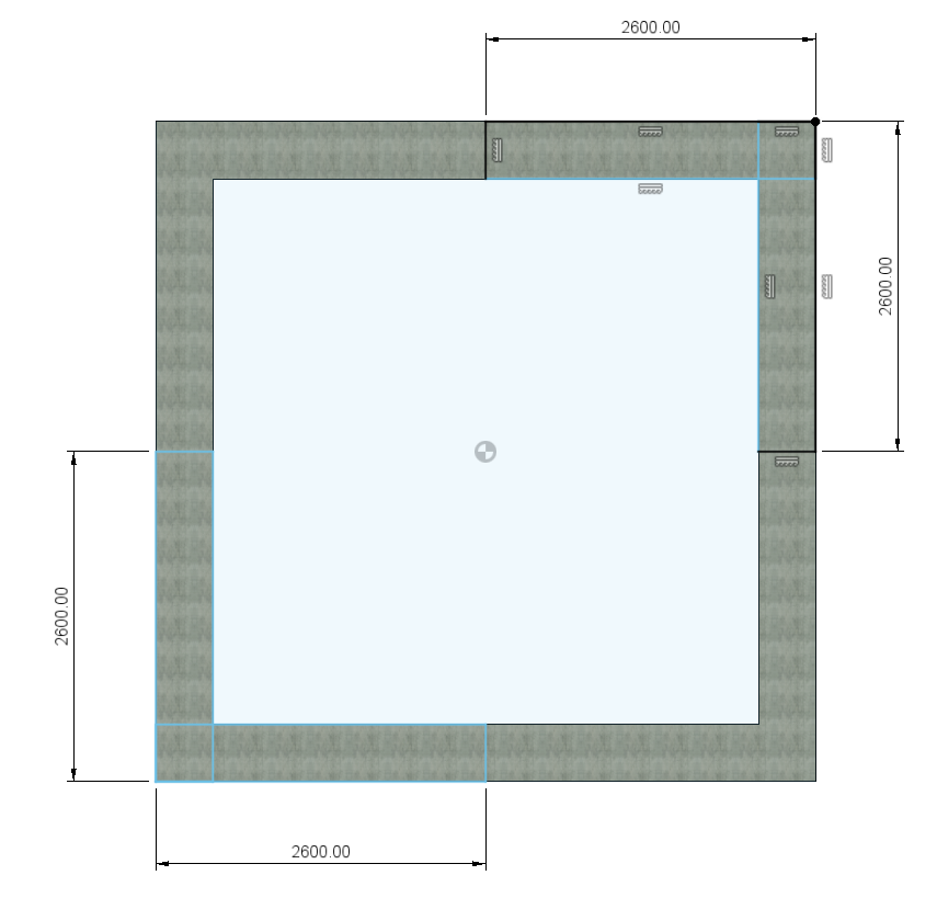

Lite mera CAD bilder:

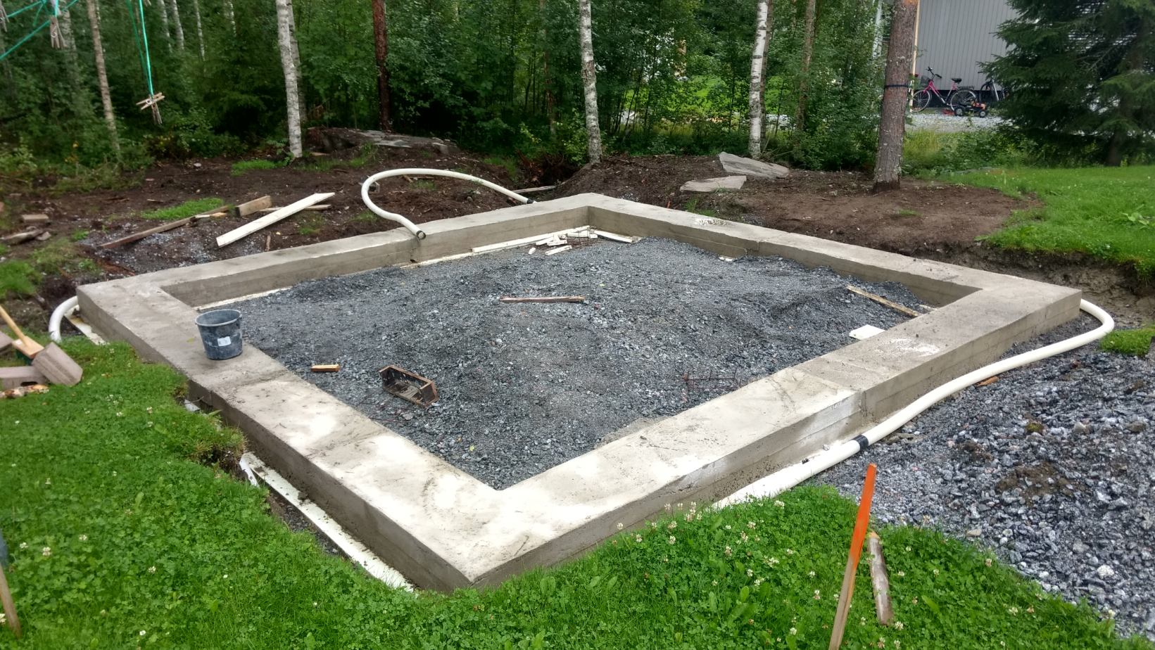

För att kunna gjuta sulan själv så behövde jag tänka till lite. Att göra allt på en gång vore övermäktigt så jag tänkte dela upp det i fjärdedelar.

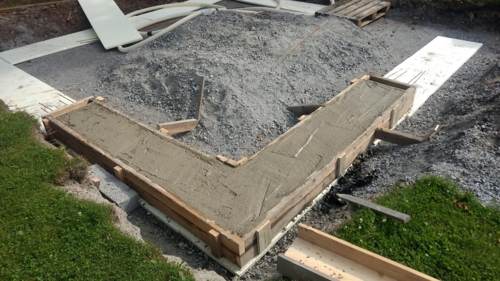

Den första sektionen är gjuten
Det var ganska brutalt arbete ändå, jag har slarvig rygg och dagen efter kunde jag knappast gå ur sängen. Men att komma upp på fötter och börja gå så hjälpte slutligen. Tyvärr var det såhär ganska ofta efter man tagit ur kroppen. Men mot slutet av månaden hade ryggen blivit bättre av allt jobb och var i bättre skick än innan jag började.

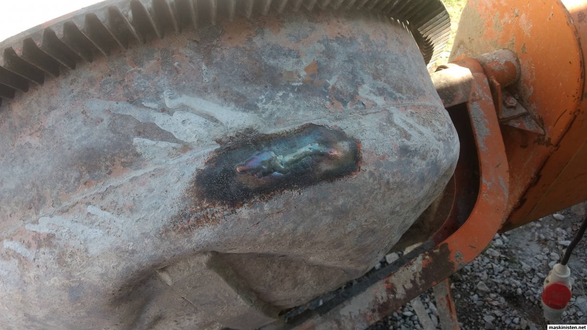

Och förstås allting är inte utan sina motgångar, cementblandaren är ganska gammal och ett hål hade nötts upp i den. Jag hade pinne eller TIG att välja på, så jag körde på TIG med kiselbrons för att bygga upp metallen som var så tunn. Jag tror nu hade jag kapat bort en sektion och passat in ny plåt och migsvetsat. Men det här håller ännu.
Jag rev och flyttade formen varje gång och såhär blev sulan. Varje sektion krävde ungefär en halv vecka eller en vecka, betongen fick torka några dar innan jag rev den. Och kroppen fick återhämta sig. Varje sektion gick snabbare än den tidigare dock.

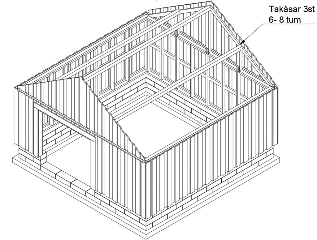

Jag borde kunna få tre stycken 8x8 takåsar, vilket jag tycker bör räcka till. Min pappa verkar tro jag är galen, säger 4x4 räcker hur bra som helst, det där blir för tungt, hur ska du få upp det etc etc. Men alla andra verkar tycka tvärtom. Det ska nu bli plåttak med en lutning som gör att snömängden inte bör bli för stor. Jag tänker även att jag ska göra en övervåning, där ska jag förvara virke och annat i framtiden. Funderar även på att lägga en luftsolfångare på sydsidan som kan förvärma luft som får cirkulera genom virket så det torkar bättre. Men det är något som ligger långt fram....
Planen är att börja mura upp leca blocken i vår och om allt går bra kan jag beställa reglar och sånt för att börja bygga väggarna och takåsarna. Plåten.. .vet inte får se...Är väl kanske inte så bra att låta stommen stå utan skydd över en vinter så det kanske måste göras. Då kanske jag kan ta hand om brädslagningen mot våren 2022 och bygget blir färdigt den sommaren, om allt går bra.
Jag märkte dock att jag kommer få en ganska hög "stenfot" på huset, då jag var tvungen att köpa andra leca block, eftersom dom jag utgått från i CAD så fanns inte hos handlaren. Jag tänker jag kan kompensera genom att göra reglarna på väggarna kortare så den totala höjden på huset förblir likadan. Huset kanske ser konstigt ut med för hög stenfot men man kan ju dölja det genom att låta brädslagningen gå ner över stenfoten litet. Jag tror det är bättre att syllen kommer högre upp från marken rent tekniskt.

Ja ska man bygga ska man inte snåla på det viktigaste, grunden. Vill förrådet ska stå lika länge som huset utan problem. och att jag kan bygga ut det i framtiden, typ förlänga det kanske.
Resten är bara vanlig 2x4 konstruktion, dvs. sågade 50x100 reglar.

Du är inte orolig för tjälskador på grunden, vad har du räknat på för grundläggningsdjup?
Jaha, vad är tjäldjupet och hur mycket makadam och isolering har du? Vad är det för marktyp under makadamet? Tyckte inte det såg ut som du grävt och fyllt på med så mycket och bara 5 cm isolering men det kanske är mer.
Under makadamet börjat det bli urberg, det är säkert en meter från gräsmattan räknat. Tjälen kan gå djupare men det finns inte mycket som kan röra sig bara dräneringen funkar, så jag hade faktiskt kunna skippa isoleringen också, men 5cm gör nog en positiv inverkan ändå.

Nämen absolut, så är det ju - takstolar skall vara CE-märkt. Men om man bygger ett litet förråd och gjuter sulan i 4 omgångar så trodde jag att det var det minsta problemet man hade med ett gott slutresultat i åtanke. Tak enligt din ritning har jag endast tidigare sett på mindre hölador. Finns väl en orsak att det är förbjudet för kreti och pleti att designa takkonstruktioner?DennisCA skrev:
Då har du inte sett vidare noga. Sådana tak finns på alla sorters hus i alla storlekar, från lador till bebodda hus.
Det är inte förbjudet att bygga sånahära tak (konstruktionen är godkänd, och jag konsulterade en ingenjör då ritningen gjodes). Ett sånthär tak ger mig också rum att fixa en övervåning, det skulle inte gå med takstolar.

https://byggledarna.se/far-man-bygga-takstolar-sjalv/DennisCA skrev:
CE märkningen innebär att takstolar byggs med CE märkt virke .
https://www.traguiden.se/om-tra/sta...okoder/eu-direktiv-och-eurokoder/ce-markning/
OK så man får då, i Sverige, med rätt sorts virke. Inte sagt det stämmer i Finland för jag har hört annorlunda av dom jag konsulterat med.
Men jag tycker den här konstruktionen är överlägsen och billigare, bättre än takstolar helt enkelt, får mera förvaringskapacitet i förrådet och har planer för en övervåning som sagt.
Och man behöver inte vara orolig för vad det klarar, det finns hur många portar och lador och förråd i det här landet som stått i 40+ år med takåsar hälften av den ås-tjocklek jag kör på. Ett exempel står hemma på föräldrarnas gård, tre ggr större än detta förråd, 4x4 tums åsar). Det blir dessutom ett slätt plåttak med tillräcklig lutning så snövikten blr aldrig vidare stor.
Så nu kan vi äntligen begrava den här takstolsdiskussionen, jag börjar bli lite trött på den och tycker inte den är relevant till det här bygget.
