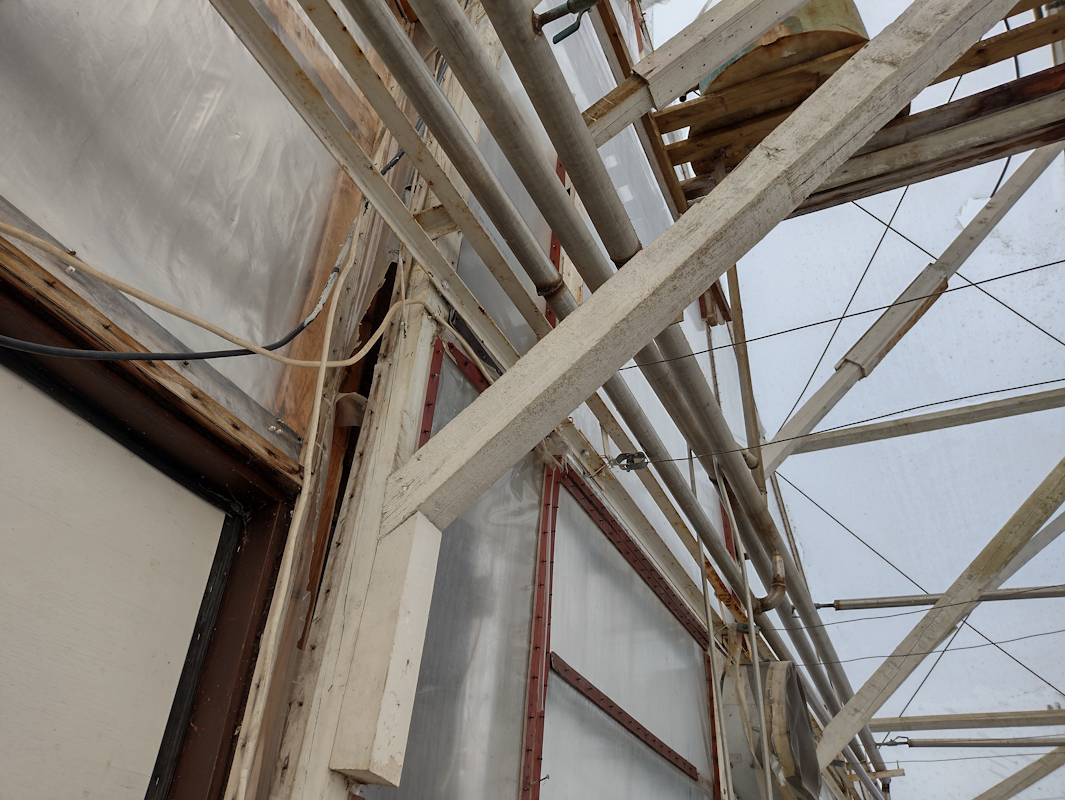

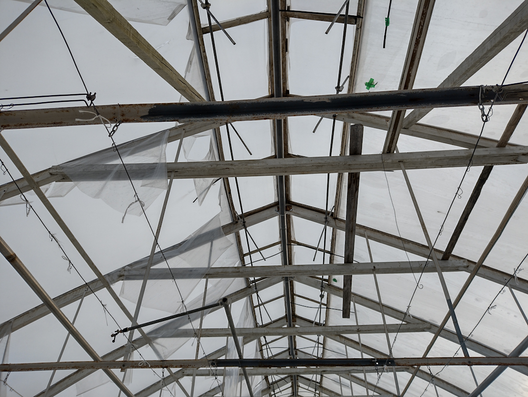

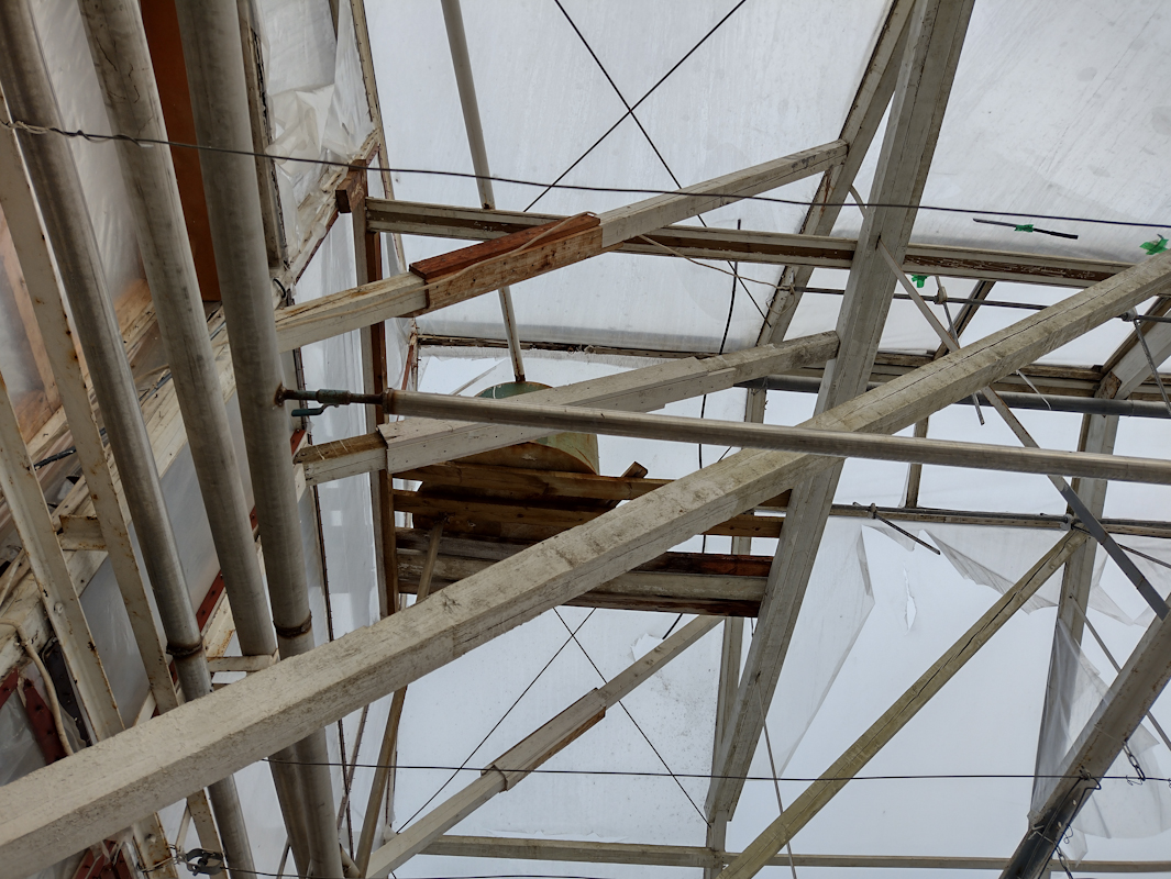

Pappa ska riva växthuset säger han, menar om jag vill får jag använda virket därifrån till förrådsbygget.
Växhuset är cirka 16m brett och 100m långt.
Finns många raka reglar, mycket i 4-5 tums storlek. Och själva bockarna som utgör stommen är ganska raka en stor del av deras längd, man får riktigt massiva bitar ur dom.... Det finns ganska mycket virke i det här växthuset... Allting är dock impregnerat, har stått sen sena 70 talet och inte ruttnat så det är förmodligen nånting annat än dagens impregnering... Syllar duger det säkert till men vet inte om det är smart att prova tillverka hela ramen av det (såga och hålla på med det virket menar jag).
Man hör dock i nyheterna här att det ska bli tvåsiffriga chockhöjningar i virkespriset nu, så det är av större intresse än nånsin att spara in på sånt nu, det är förstås omöjligt att sia hur det ser ut i sommar då det börjar bli aktuellt. Men här finns det så mycket 4x4 virke jag kunde bygga hela förrådet av det istället för 2x4or.... Utan att öka på spannet nåt!

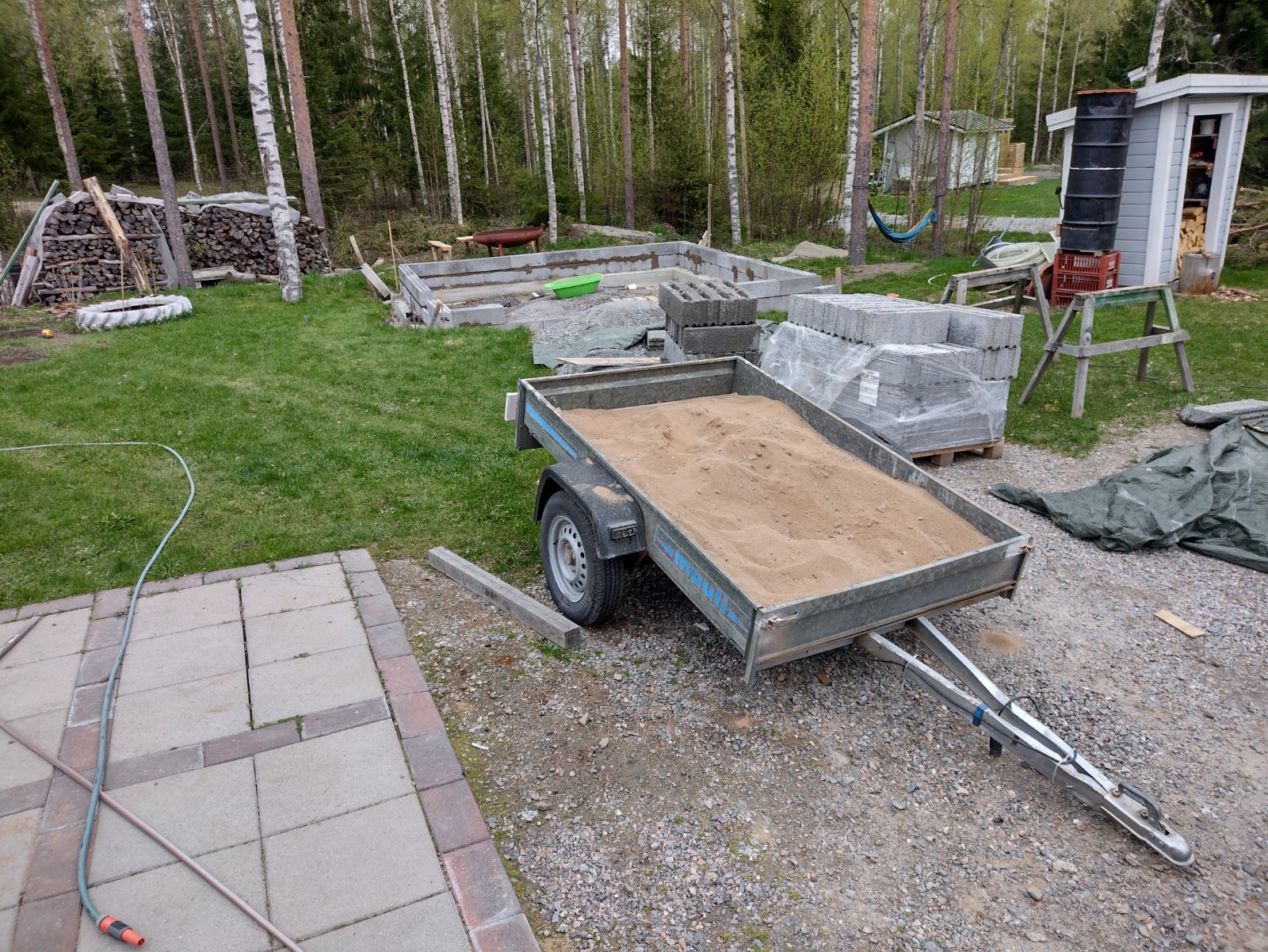

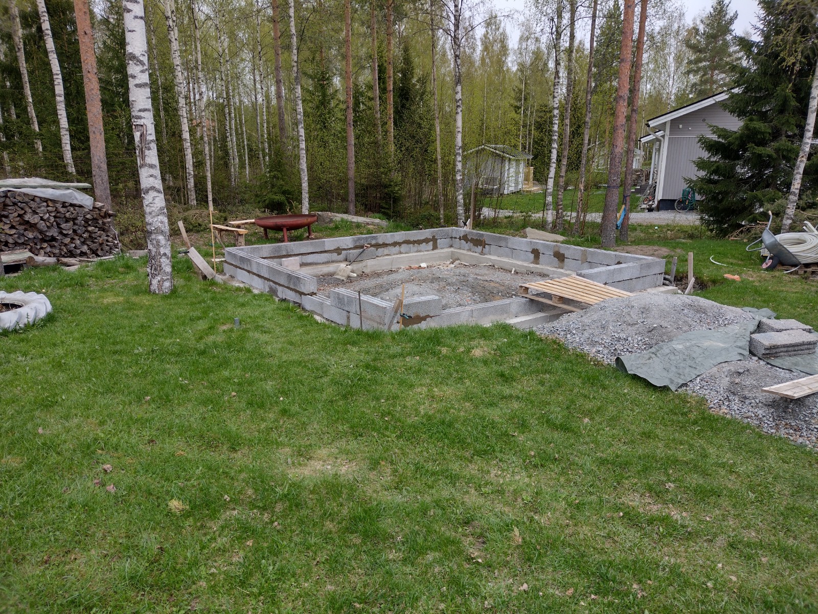

Vädret har blivit varmare så jag har börjat mura grunden.
Har en medstjälpare som gillar murarsnören... Två faktiskt men han ville inte va på bild.
Såhär långt kom jag igår, började på andra raden. Det är lite trixigt för jag fick inte betongsulan helt i våg tyvärr så jag har fått kompensera då jag murar. Murarsnöret och med ett vattenpass man hänger i snöret är metoden jag använder. Nära nog, behöver inte laser-precision heller tycker jag.
Blandar egen cement från sand jag siktar, sen med portlandscement i ungefär 1:4 ratio, så det bör bli lite starkare än murbruk B (1:5). Sanden fick jag gratis så jag kan mura en rad för cirka 6 euro. Jämfört med 32 euro om man köper färdigt bruk.

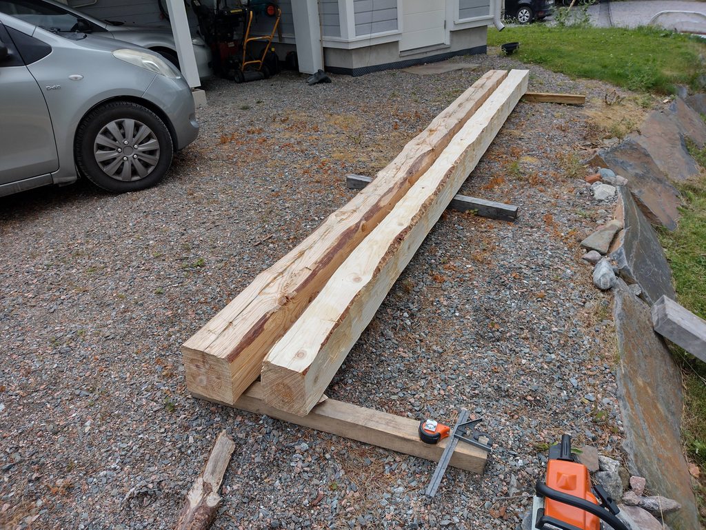

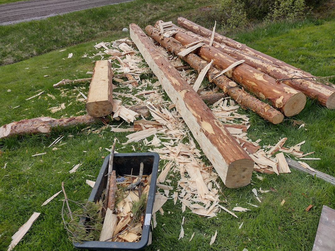

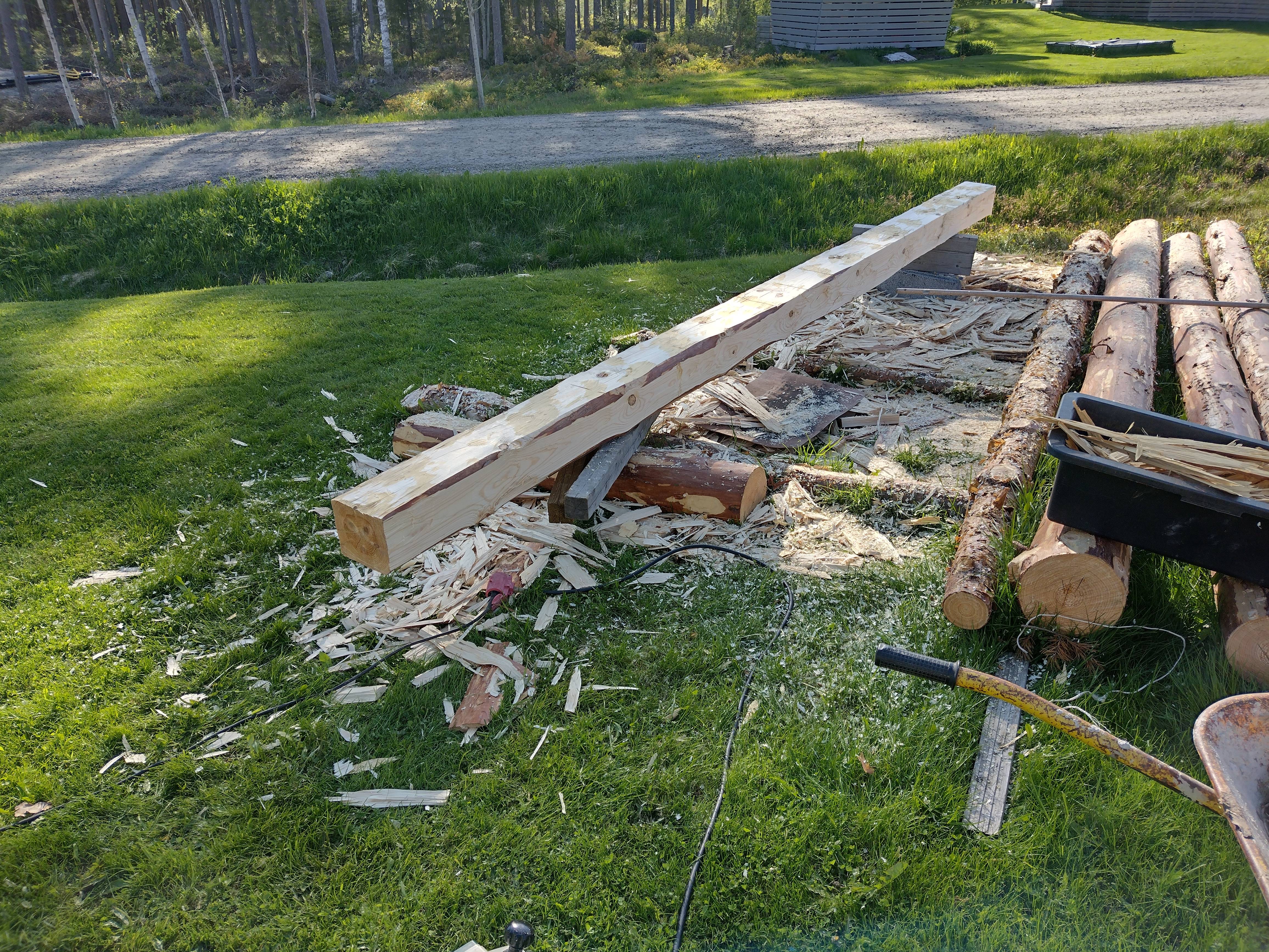

Dåligt väder den senaste veckan, mycket regn, så jag började på den första stocken, grovhuggit den nu, och det är en riktig jäkla workout, fast jag hade motorsågen för att göra inhugg istället för yxan. Hade en blodfylld blåsa i ena handen efteråt. Klena IT händer...

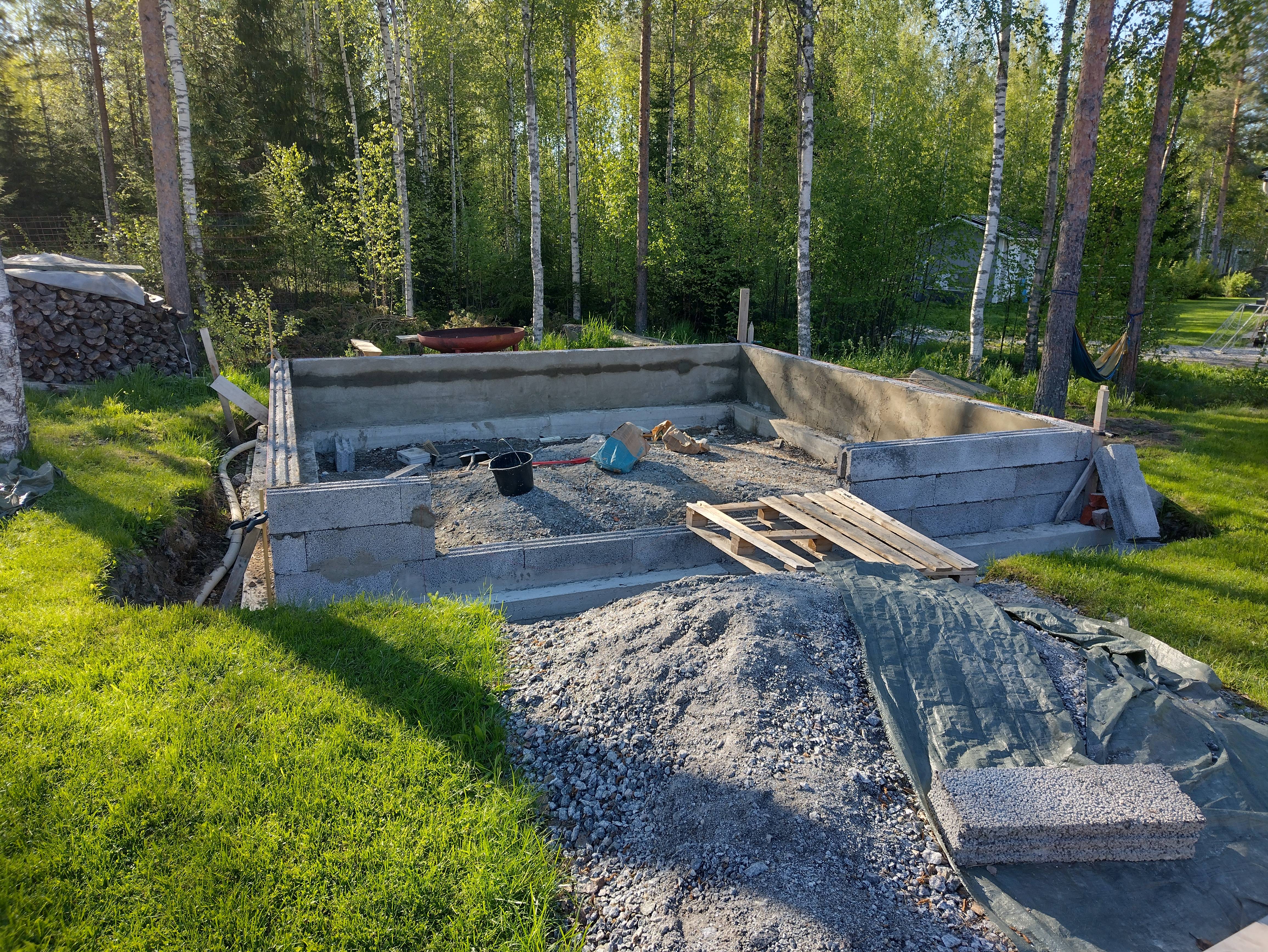

Fortsatte på grunden, har nu lagt tre varv med leca block jag tror det räcker med tre varv.

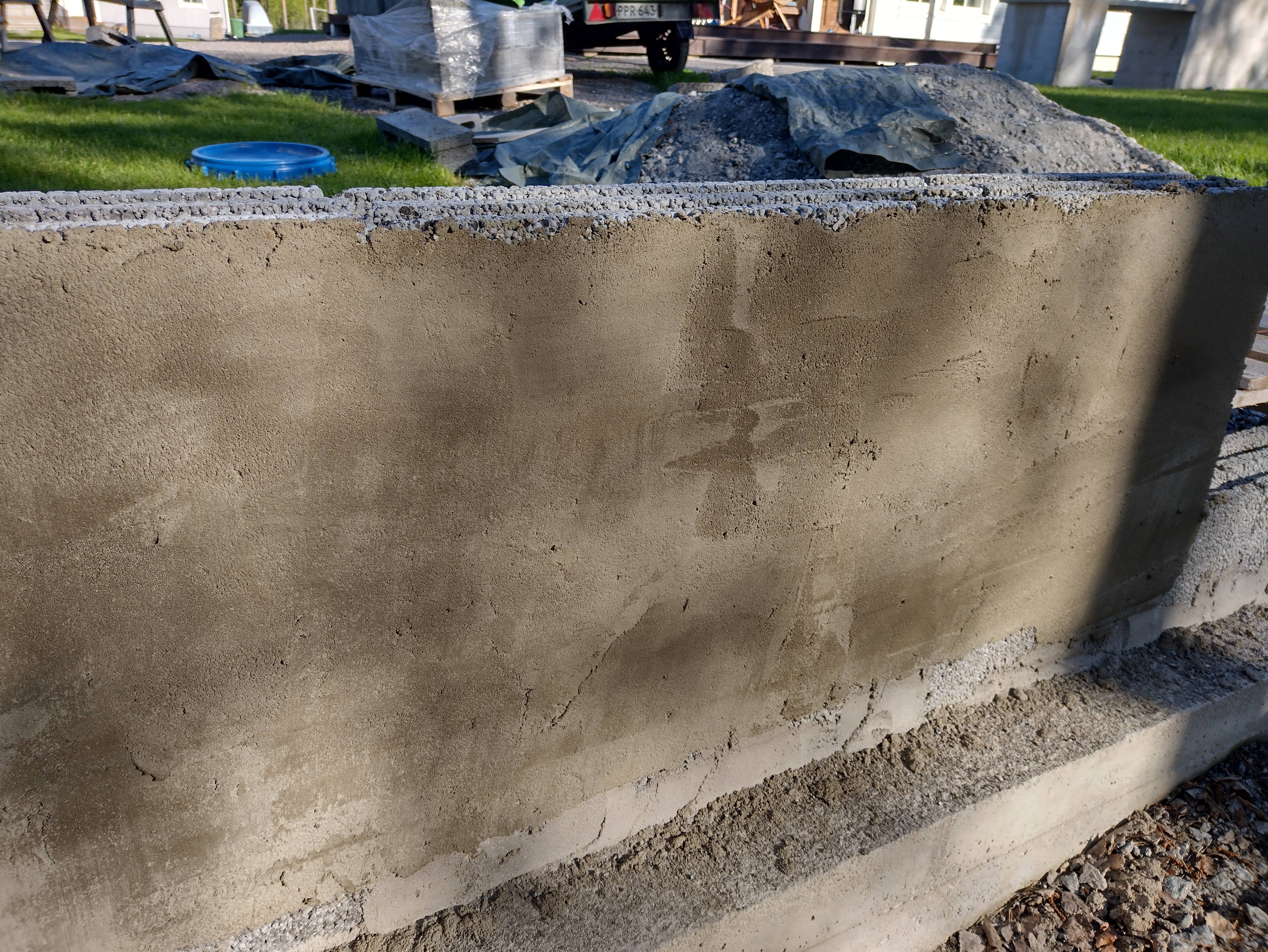

Putsade insidan också, fick insidan klar igår sen tog cementen slut
Det här då bara samma sand och cement fast i ett annan blandningsförhållande (1:4), jag började på rekommendation av annan köra 1:3 för själva bruket istället. Det är inte ett vidare tjock lager puts men eftersom det kommer på insidan så vet jag inte om det är så viktigt.
Tänkte göra samma med utsidan för att ge ett skydd mot vatten och myror och sånt. Vet inte om ja ska måla med sockelfärg eller blanda pigment rakt i putsen. Osäker på hur tjockt jag ska göra det yttre lagret.

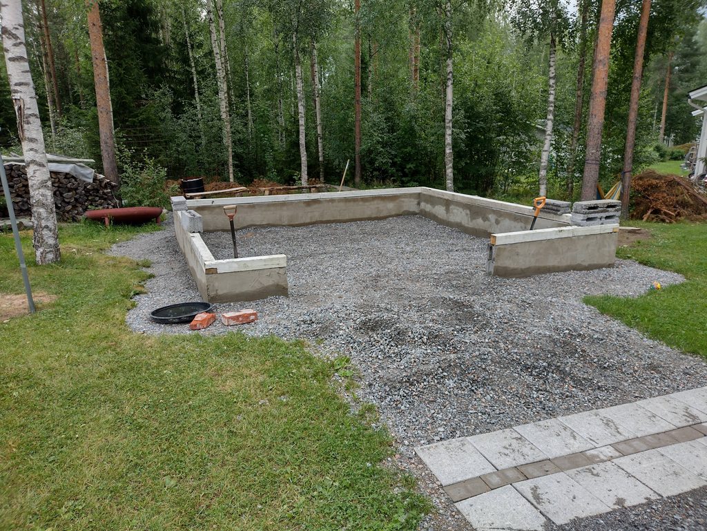

Det har inte hänt så mycket i Juni.... Lite upptagen med andra saker, men grunden blev putsad ganska snabbt. Syllarna har jag installerat färdigt också.

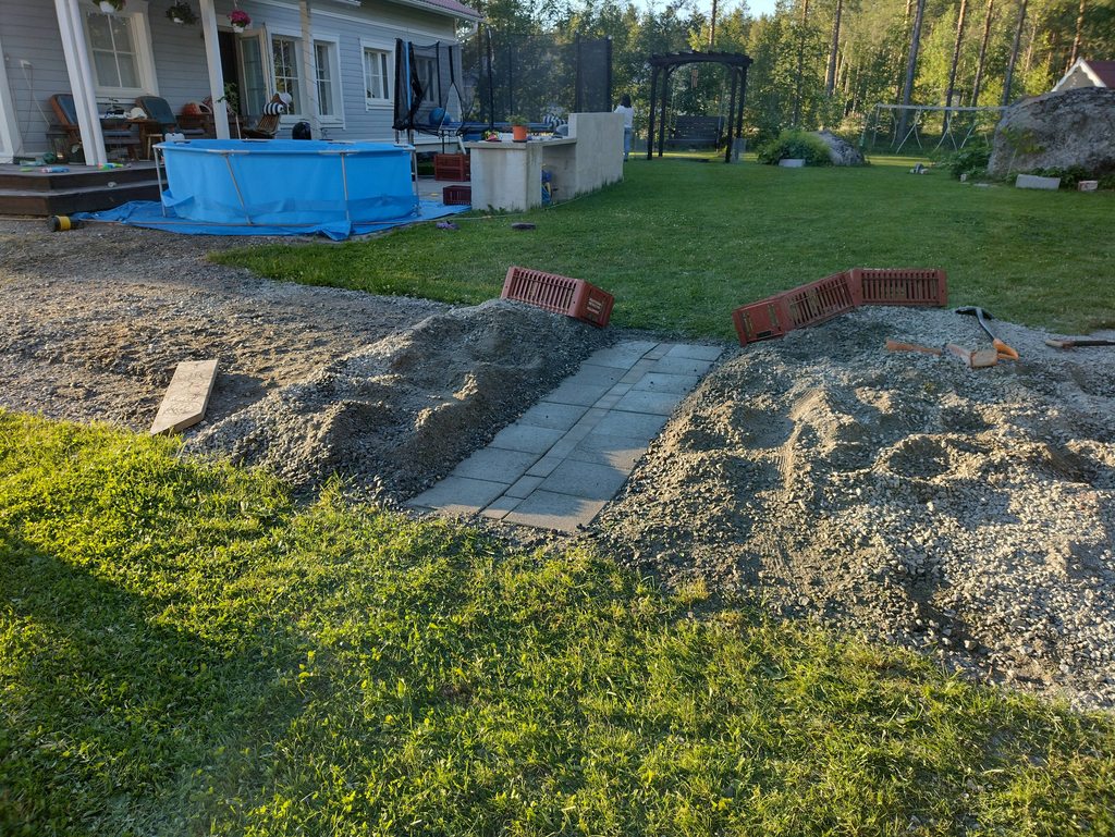

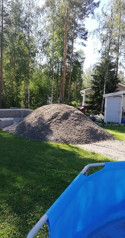

Gruset kom igår, 12-13 kubik gissar vi, tyvärr lyckades han inte tippa av det innuti. Täckte också över korridoren vi hade för robotgräsklipparen.
Vilket jäkla jobb det är att skifta grus...
Men Elvis slipper igenom igen iallafall...

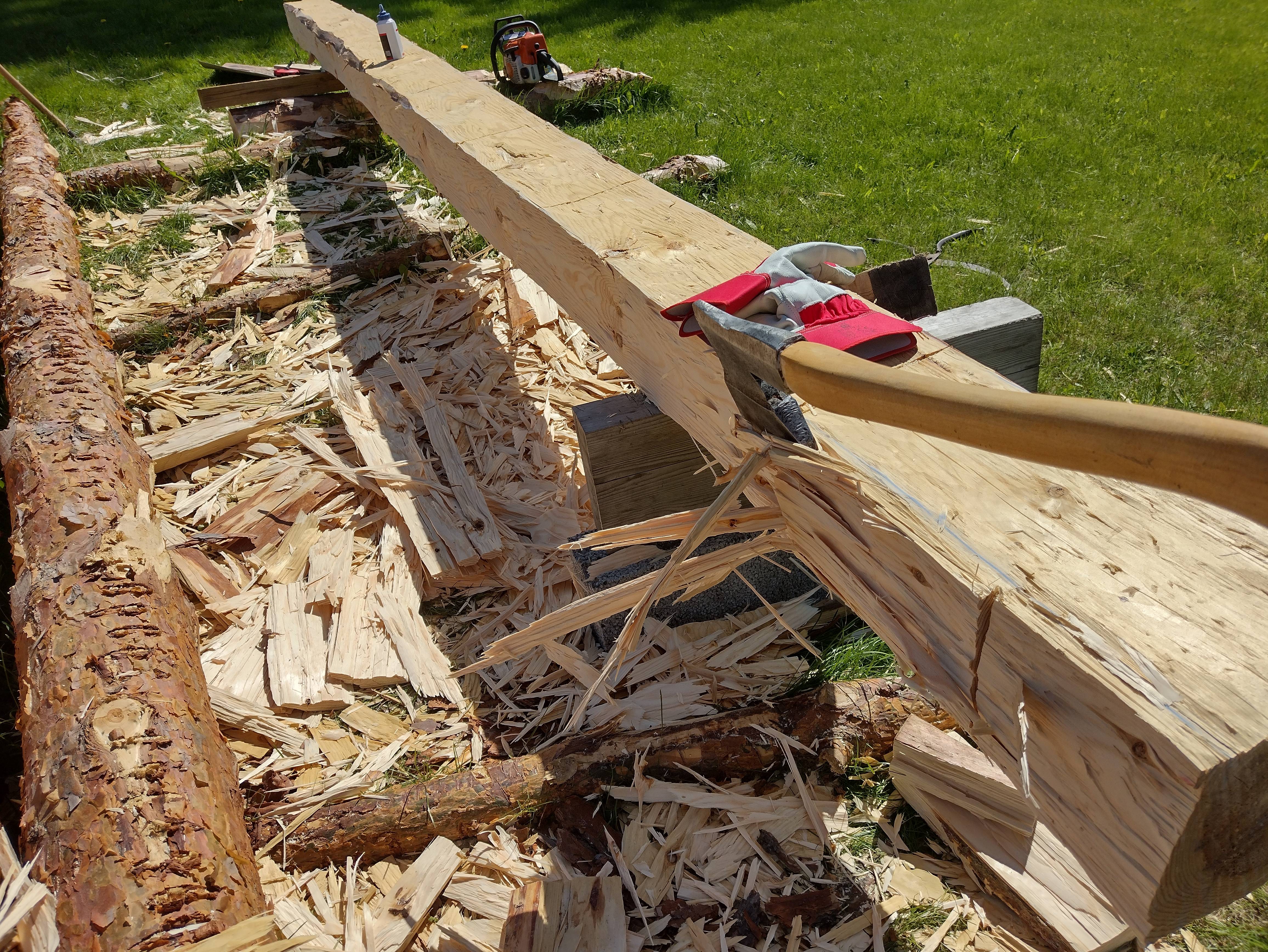

Andra stocken är klar nu, blev inte riktigt lika bra, jag klantade mig och det blev lite snett, som jag sen fick kompensera. Det är väldigt viktigt man gör uthugg först under stocken så den står jättestadigt, eller på något annat vis fixerar den absolut, annars går det åt skogen. Skillnaden är väl dock inte så stor att det är något som har betydelse, eller det kan kompenseras för iallafall.

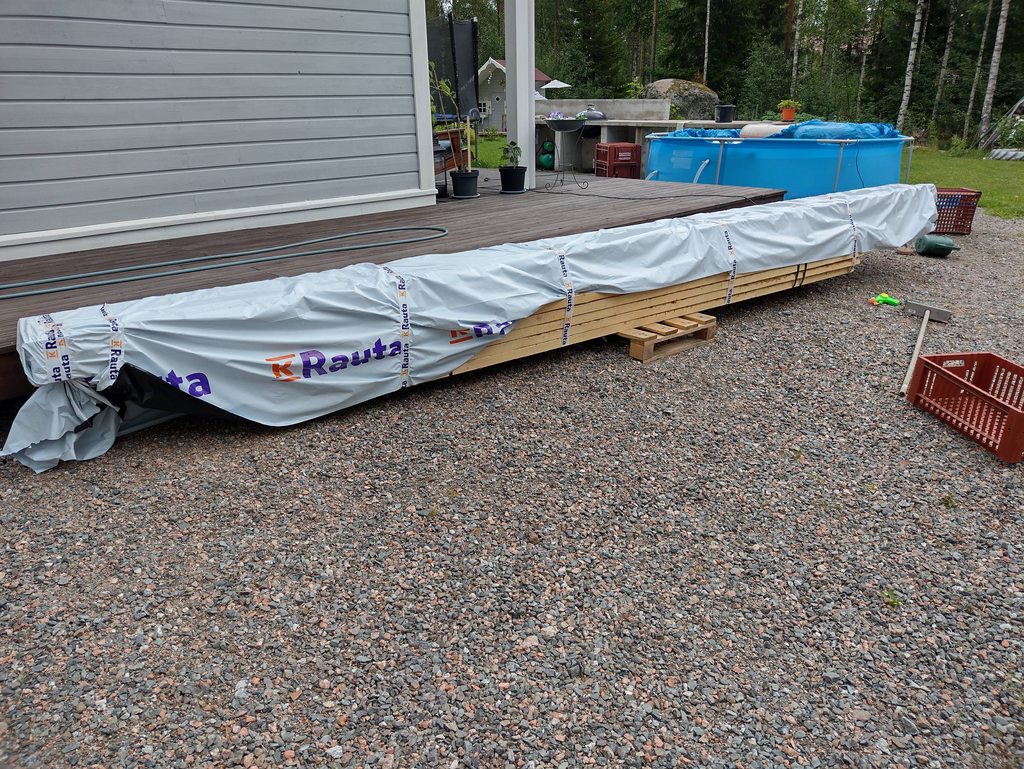

Beställt virke så jag kan regla väggarna upp till hammarbanden. Får se sen hur långt jag hinner.
Grunden är väl mestadels färdig, lite grus kvar som ska jämna upp insidan med, men jag är så trött på att skyffla grus....

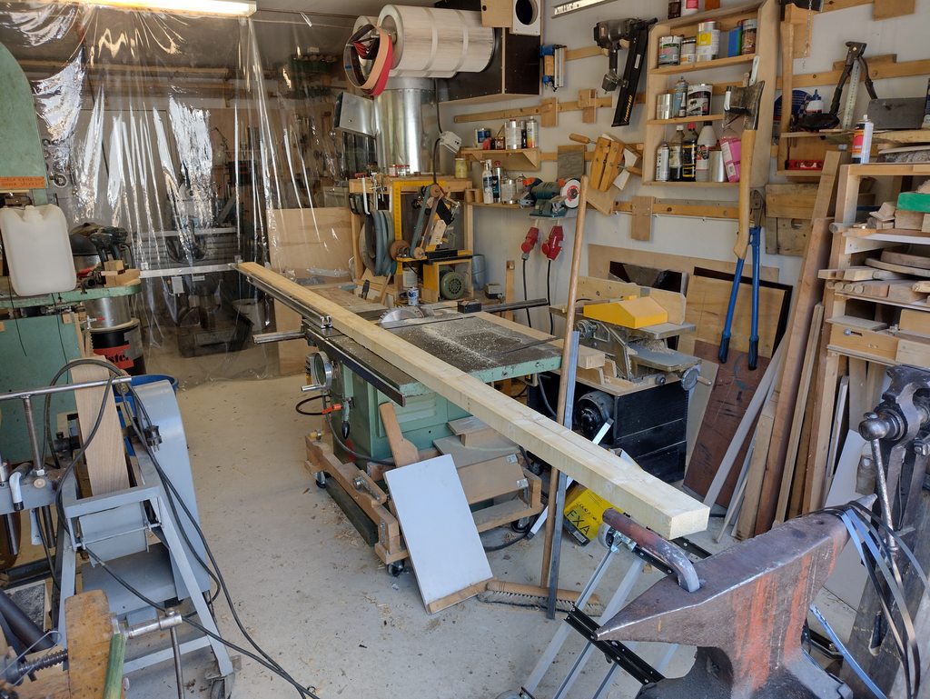

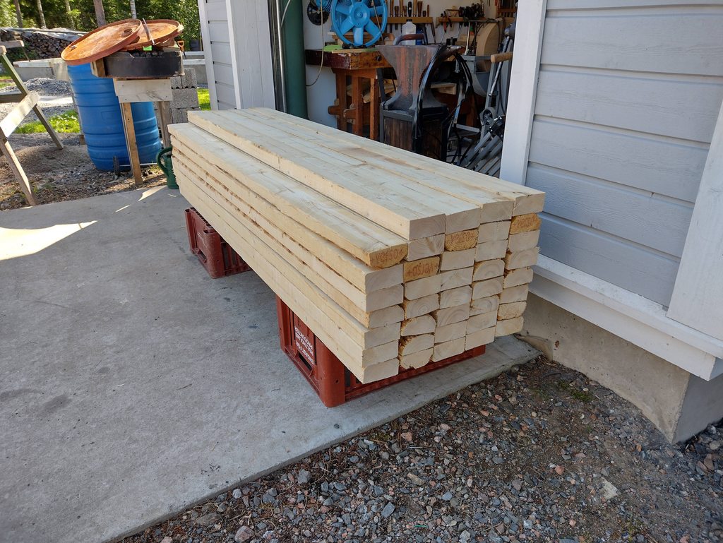

Nu har jag kapat till 39 st reglar (enligt ritningen behövs 36st, tog lite extra ifall om) till 194,50 cm, vilket var det längsta jag kunde kapa 2x4orna till från originallängden på 390cm. Räknat med grundens höjd så blir det en total höjd på 255cm upp till hammarbandet.
Jag har för många saker på G i verkstan men det gick. Ska bli så skönt när förrådet är färdigt, kommer göra en massa hyllor och allt som kan stå kallt åker ut dit. Även all smidesutrustning åker ut.
Det kom till nytta med en justersåg med rejäl kapacitet på glidbordet, fick alla reglar identiska utan problem, ställa in en gång och bara köra. Som ni kan se har jag köpt vankantade 2x4or som är billigare.

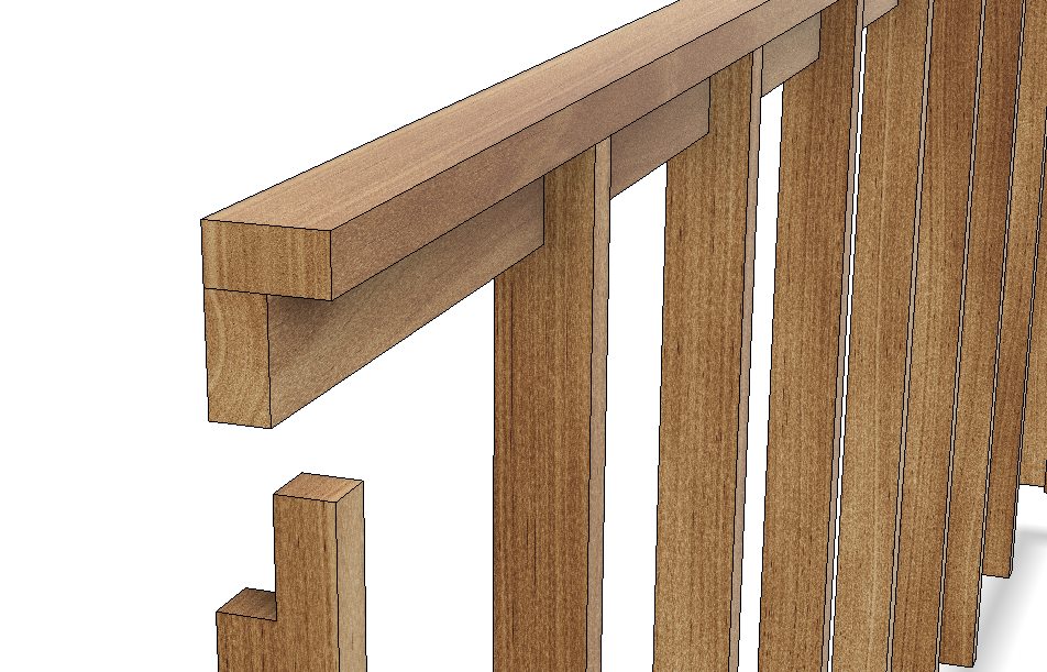

Nu ska alla dessa kapas till på toppen eftersom hammarbandet ska göras såhär, som ett L:
