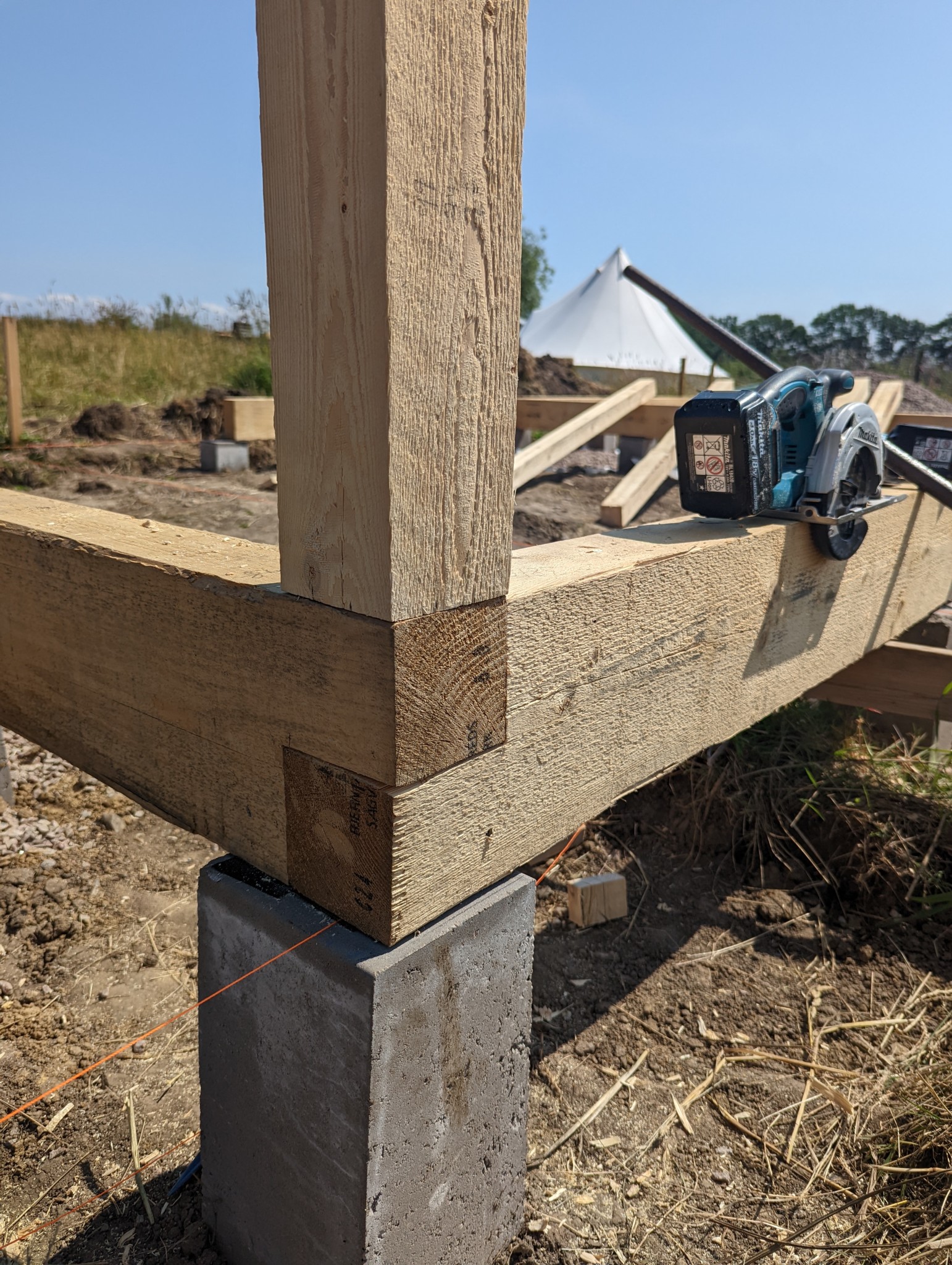

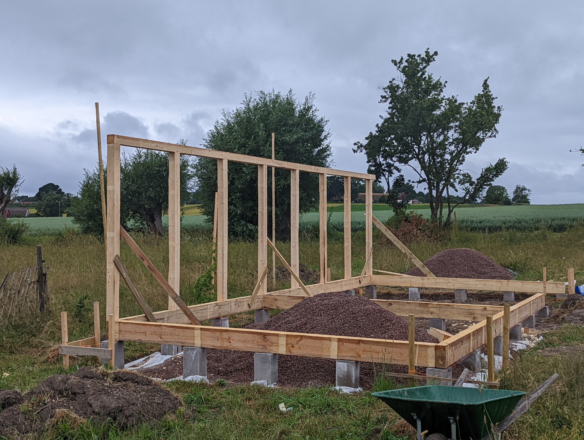

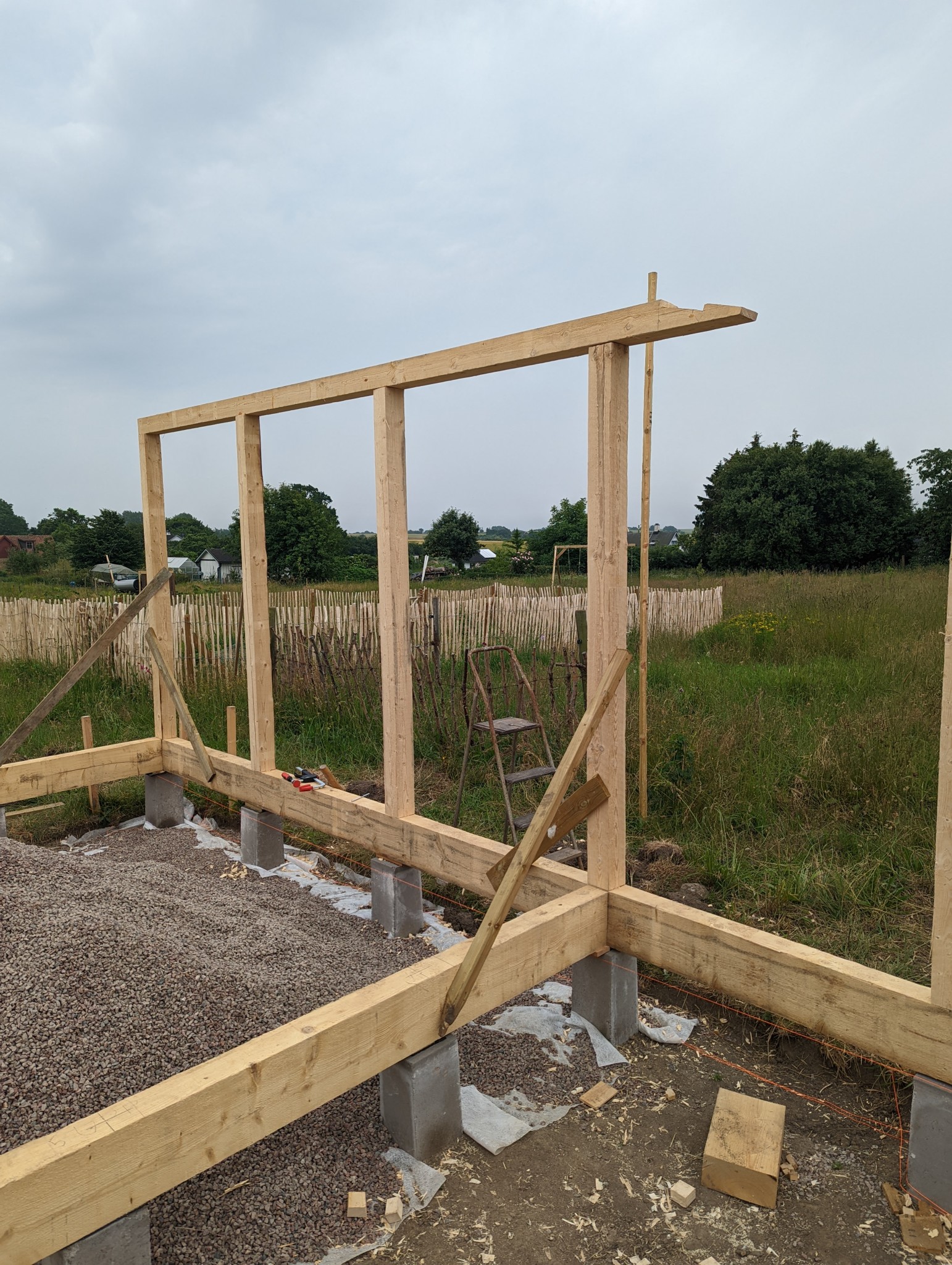

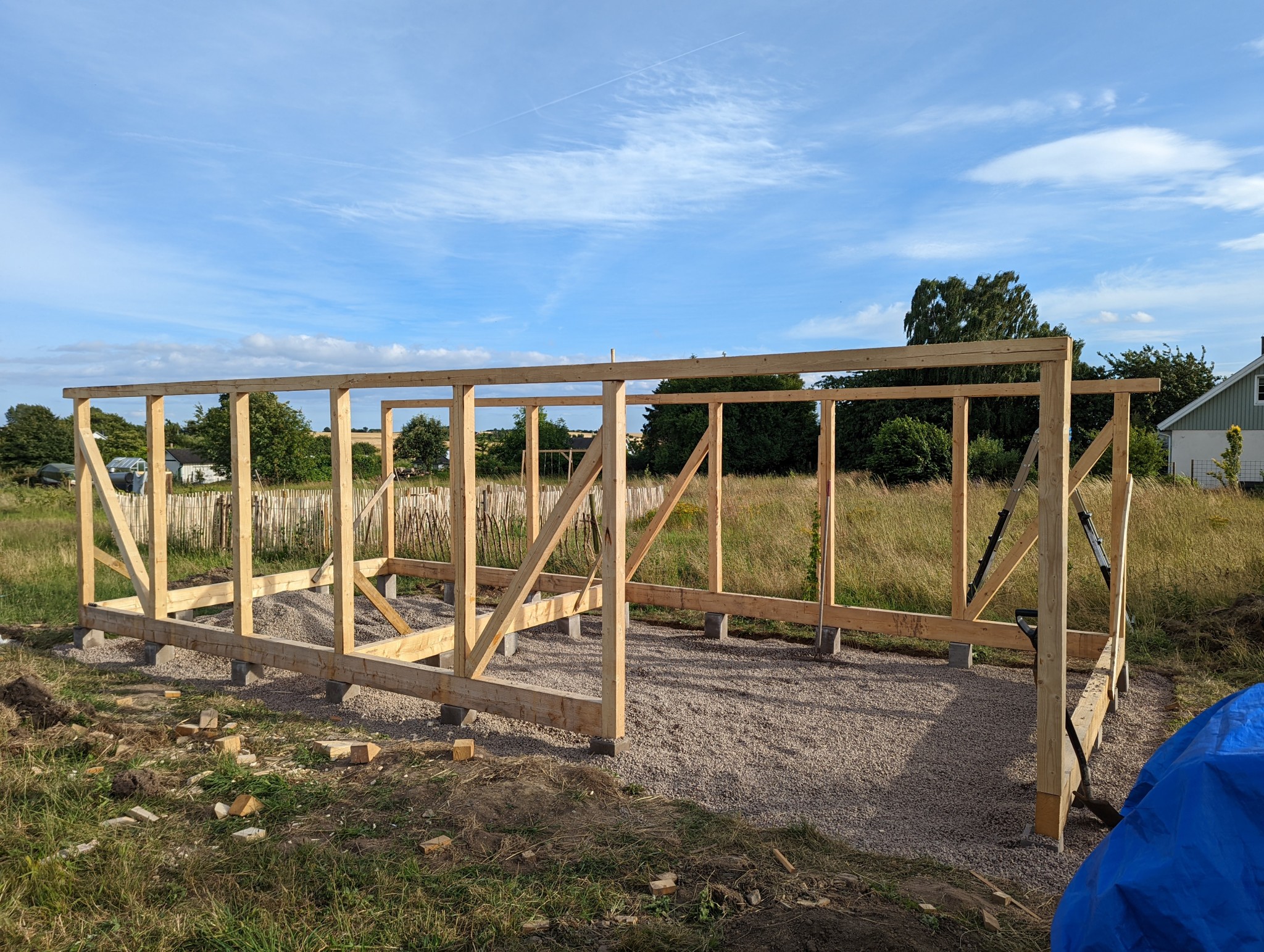

Ena långsidan är nu på plats. Stolpar på cc120, och hammarband. Fantastiskt roligt att bygga med sådan teknik, och fint blir det.

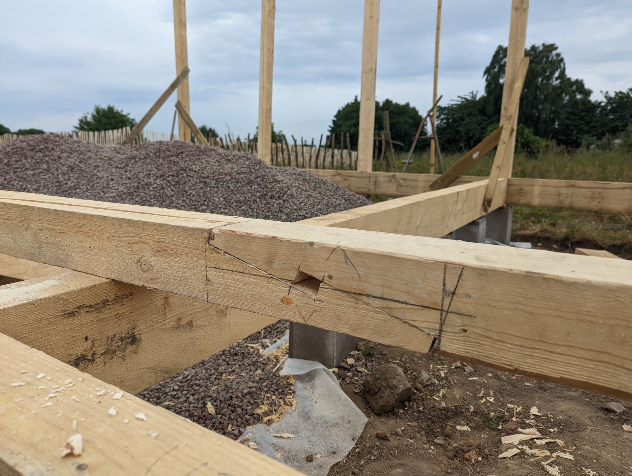

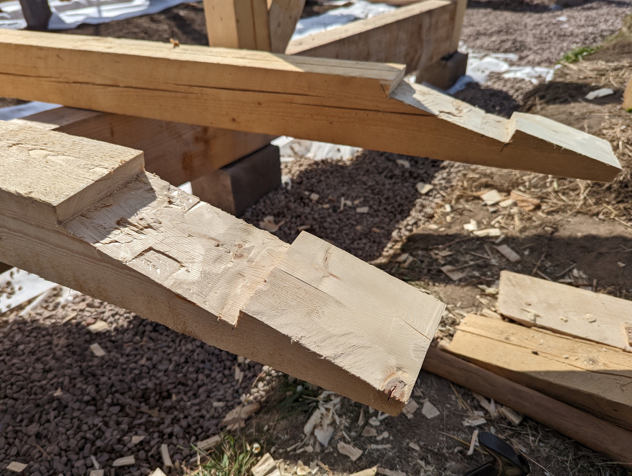

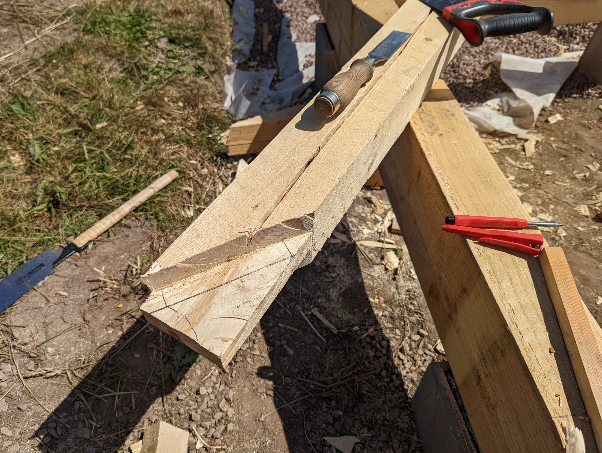

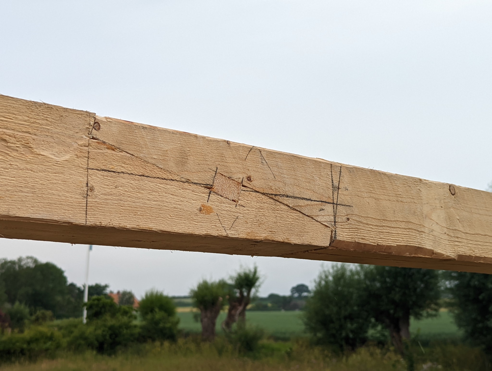

Det blev en blixtskarv i hammarbandet. Kanske inte den bästa i världen precis, men min första.
Hammarband i trä med utsatta snittmarkeringar mot en otydlig naturbakgrund.

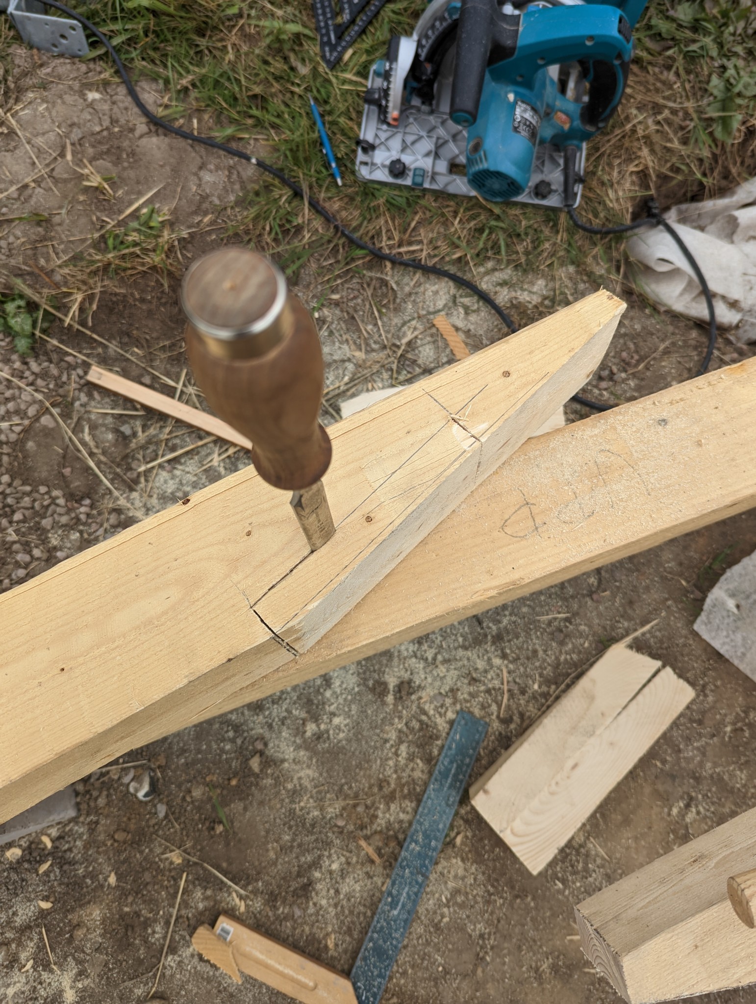

Först ritade jag ut den med hjälp av en mall.
Utskurna ändar av två träbalkar förberedda för att skarvas ihop, med uppritade linjer och en hammare i bakgrunden.
Kapade med cirkelsåg och fogsvans de "yttre" snitten. Därefter gick jag över de inre snitten med stämjärn för att förhindra flisning.
Hantverk av en hammarbandsskarv med markerade snittytor och stämjärn på ett trästock i en byggmiljö.

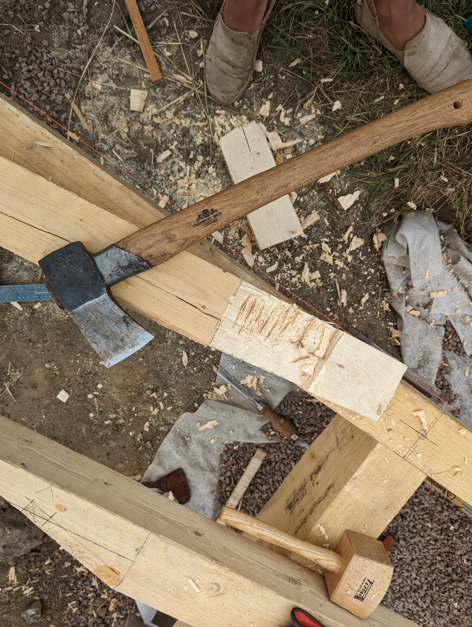

Tog bort det mesta av träet med yxa, och därefter det sista med stämjärn och hyvel.
Hantverksprocessen att göra en träskarv med verktyg som yxa, stämjärn och hyvel på grovt trä.
Testade passformen (kass), förbättrade bäst jag kunde och sågade till kilar.
Blixtskarv i hammarband på byggprojekt, markerad och delvis bearbetad träkonstruktion i förgrunden, med konstruktionsdetaljer i bakgrunden.
Slutligen kom första halvan av hammarbandet upp på plats, därefter den andra och kilarna slogs i för en färdig skarv.
Trästomme för byggnad under konstruktion med hammarband och stolpar, blixtskarv synlig, mot öppet landskap.

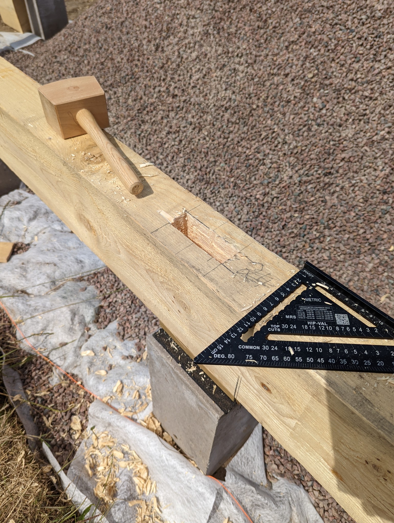

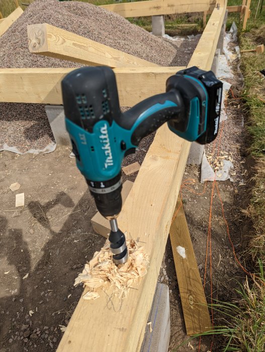

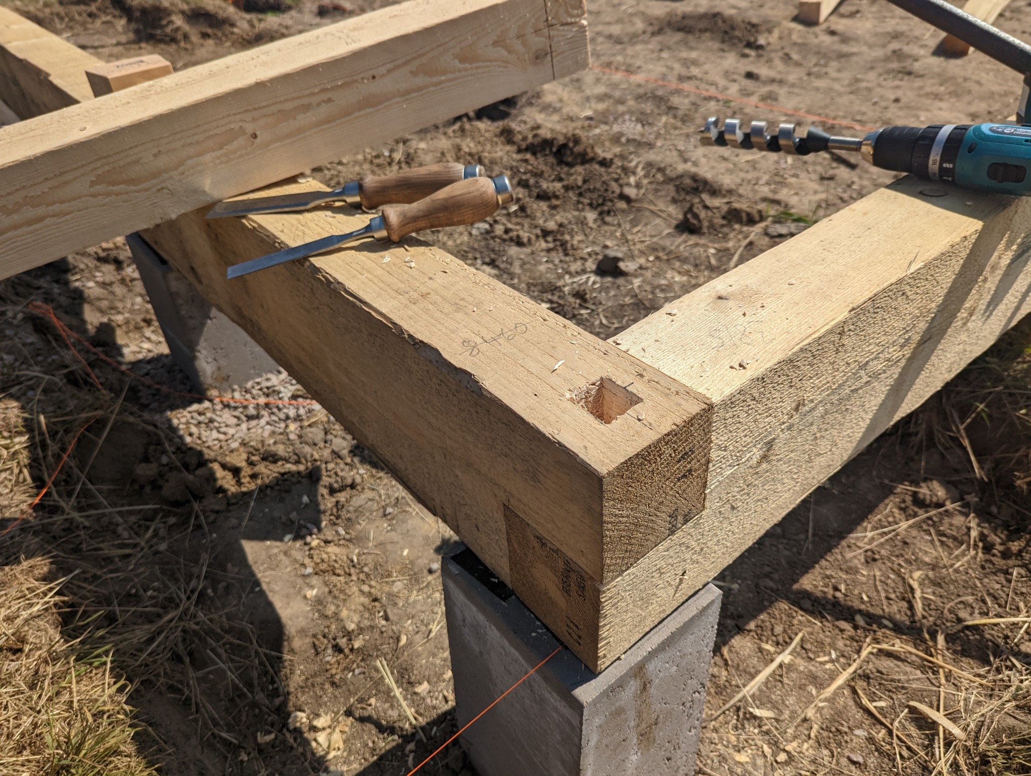

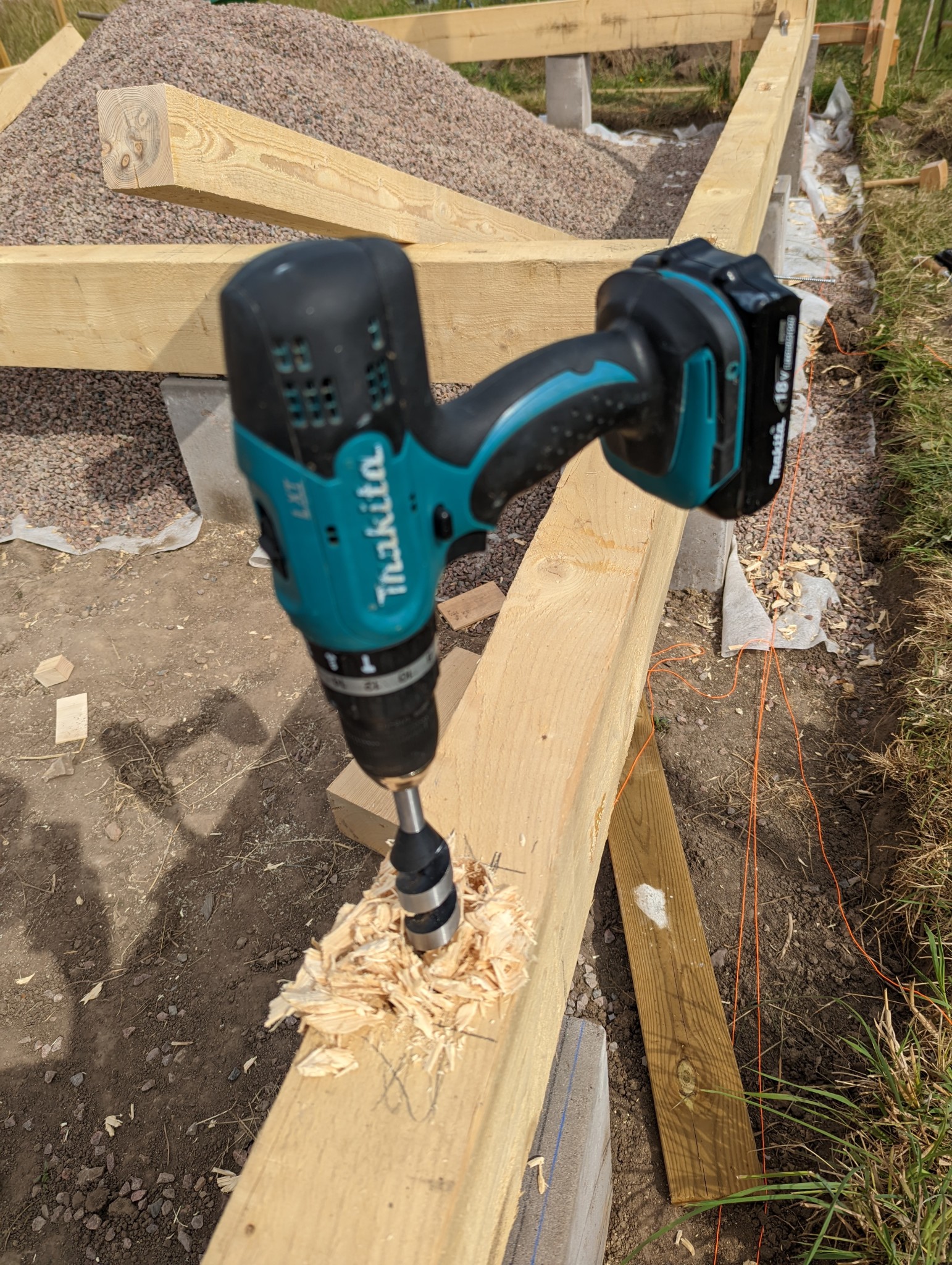

Tapphålen ritades upp och borrades med 32mm borr.
En borr uppsatt på träbjälke med borrspån, markeringslinjer syns, bakom syns en grushög.

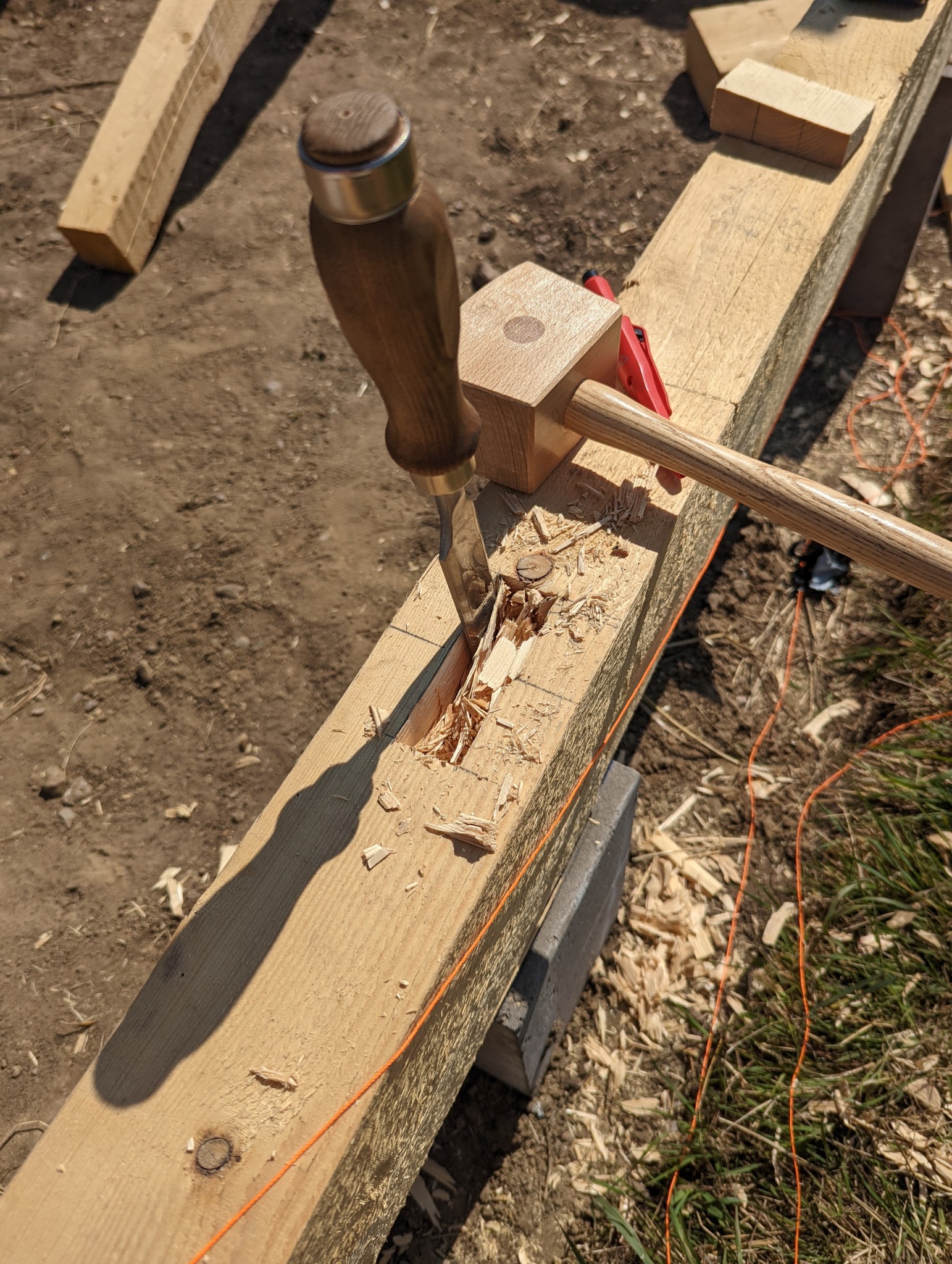

Rensade med stämjärn, och det är otroligt vilken skillnad det gör med vassa verktyg. Det är sånt de kunniga säger hela tiden, men man tar det lätt inte på allvar som nybörjare, jag har alltid tyckt att skärpandet är lite skrämmande. Men nu börjar jag lära M g, och oj vilken skillnad det gör!
Träbearbetning med tapphål och hörntapp i träkonstruktion, verktyg och spån synliga.

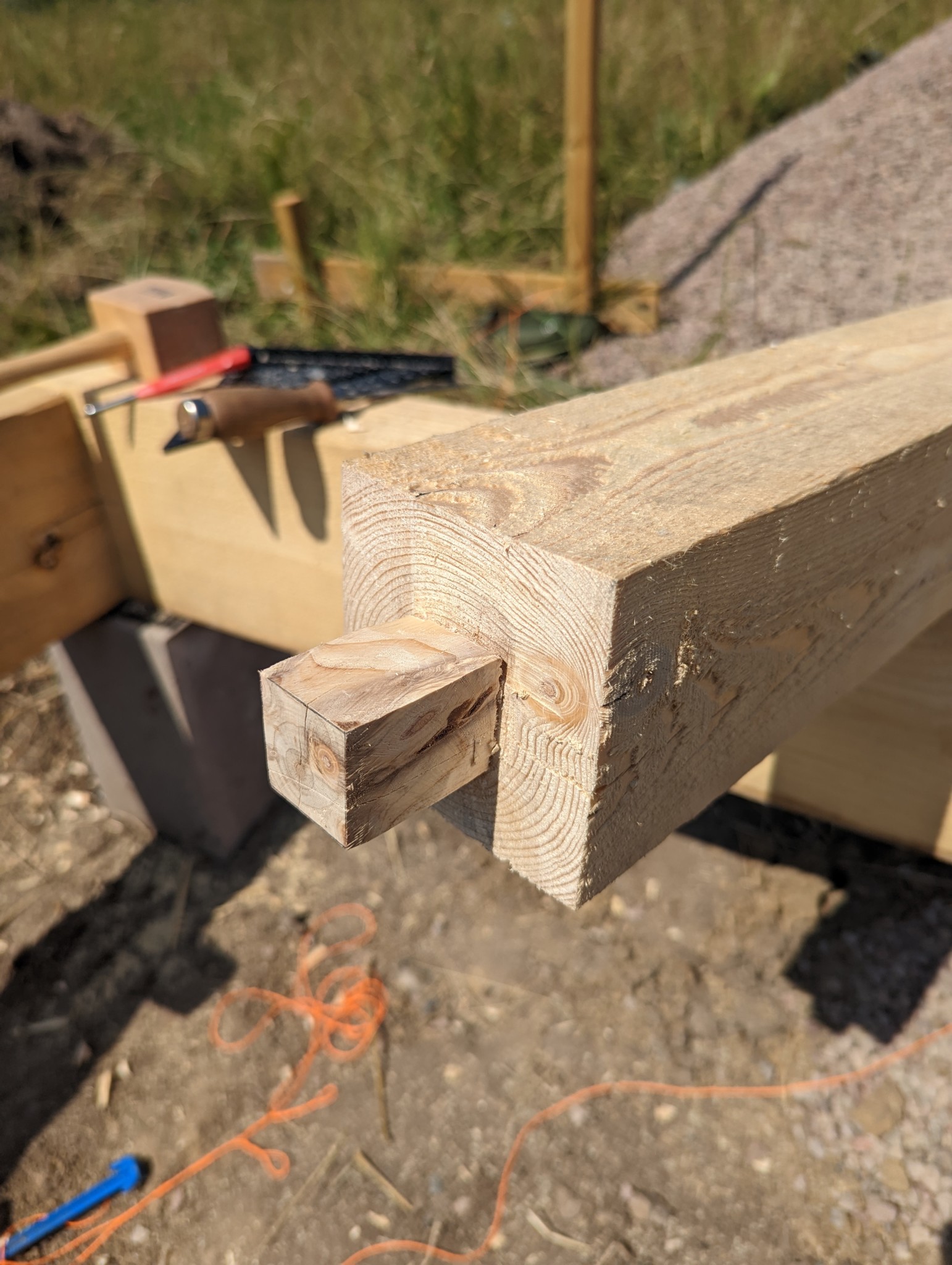

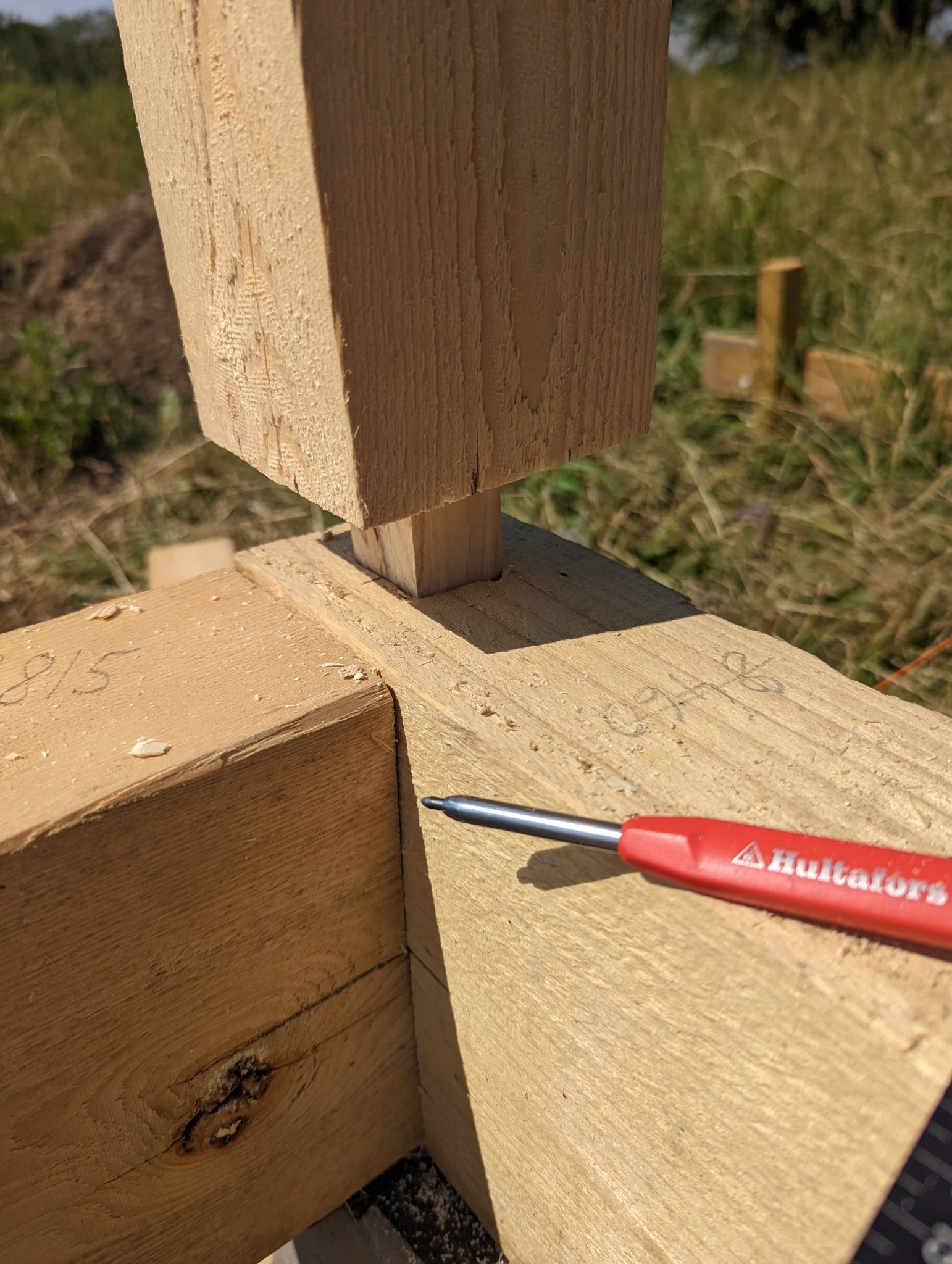

Tapparna gjorde jag med fogsvans och cirkelsåg (och stämjärn för att ta det sista). Nedan en hörntapp med tillhörande tapphål:
Träbjälke med uthuggen hörntapp intill ett borrat tapphål, verktyg i bakgrunden.

Härlig känsla när det glider i!
Närbild på träkonstruktion med tapp och tapphål, omgivna av verktyg och skogsbakgrund.
Hörntapp i träkonstruktion med tapphål klart och en cirkelsåg i bakgrunden på byggarbetsplats.

Du har ingen gängstång med mutter vertikalt i skarven på hammarbandet? För att förhindra att det rör sig i sidled tänker jag?
Och alla stolpar fäster du sedan med ytterpanel och innervägg bara? Ingen ytterligare infästning än tapparna?

Blixtskarven ska hålla som den är (den tar ju inga större laster då taklasyerna tas ner rakt över stolparna. Sen har jag dock kört med hängslen och livrem och skruvat ihop med konstruntionsskruv. Det gäller på flera ställen i konnstruktionen, ibland för att vara på den säkra sidan och ibland som ersättning för traditionella stolpverkssammanfogningar för det blev effektivare så... Jag har tolkat fritt, och använder en hel del skruv. Men passar på att lära mig tekniker när jag håller på. Hammarbandet är inte tappat, bara skruvat.
Tapparna fästs med dymlingar, stora träplugg som går genom tapp och bjälke, de görs med förskjutning så att de spänner ihop virket. Jag är rädd att mina tappar är lite korta för att fästas så, så det blir kanske en konstruktuonsskruv där med. :oops:

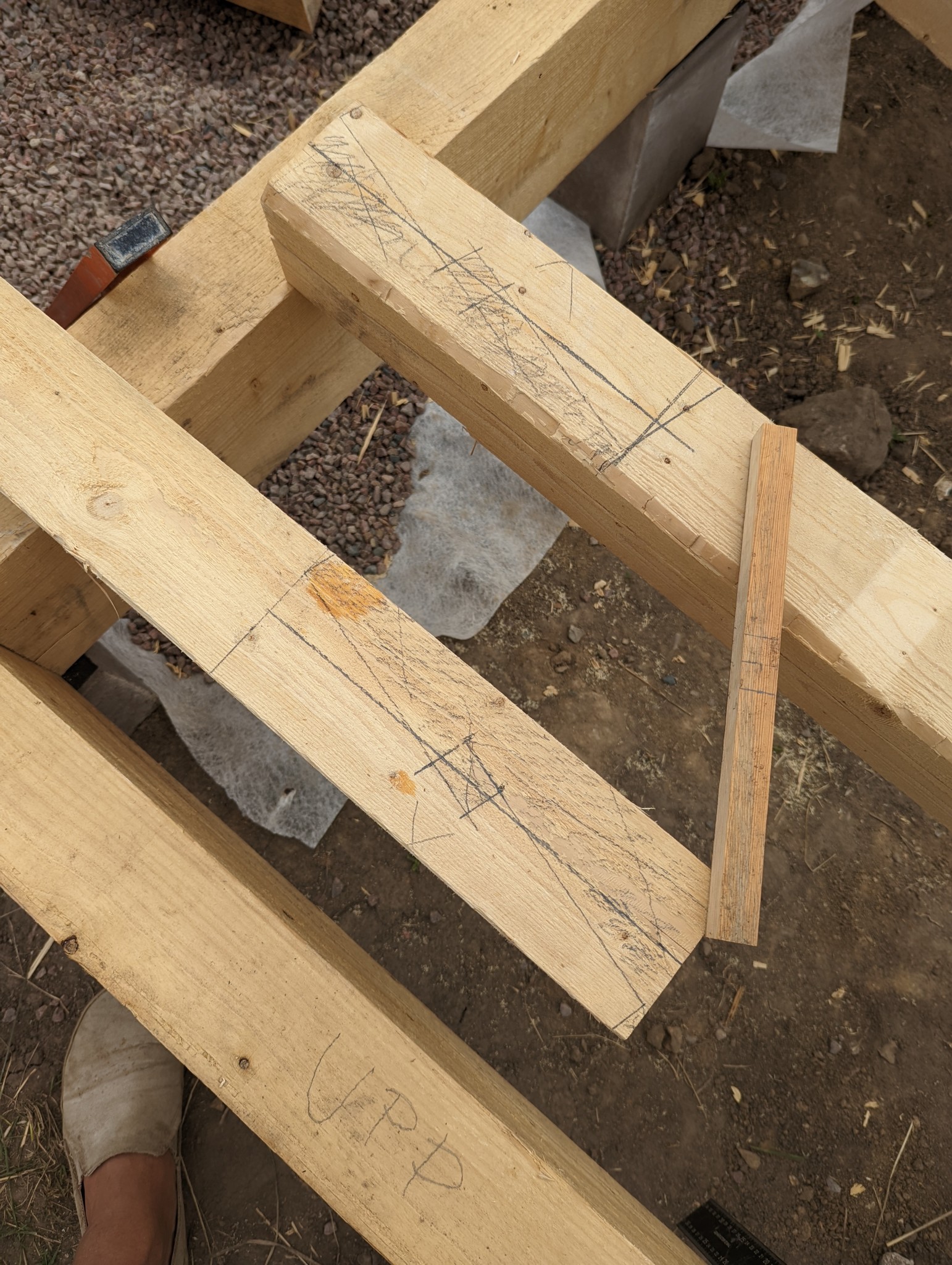

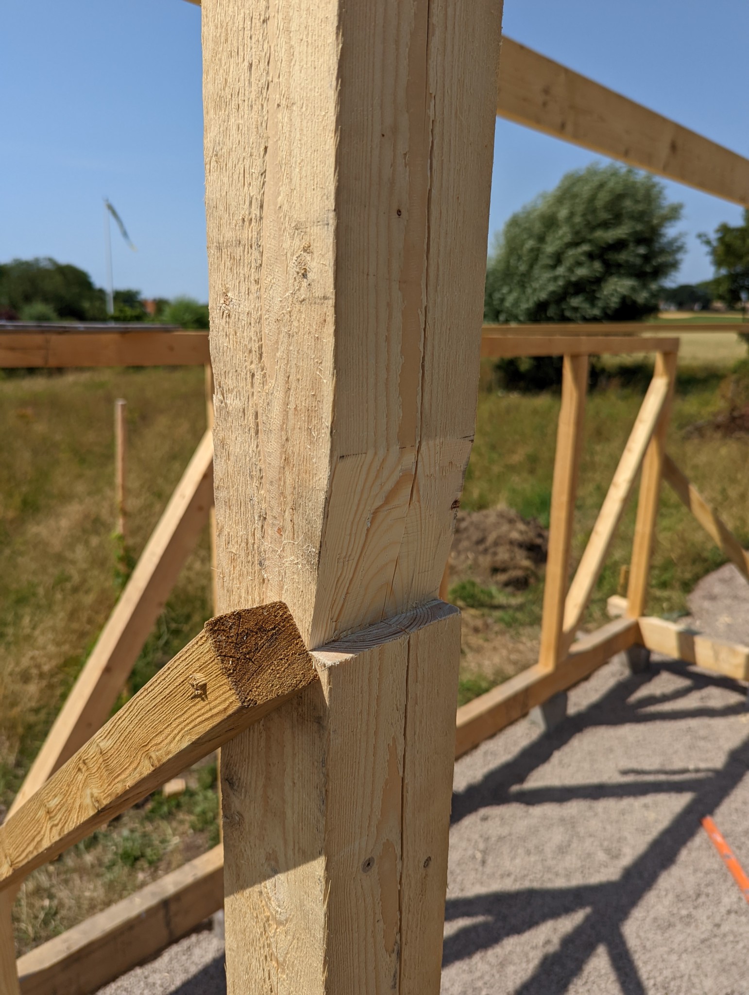

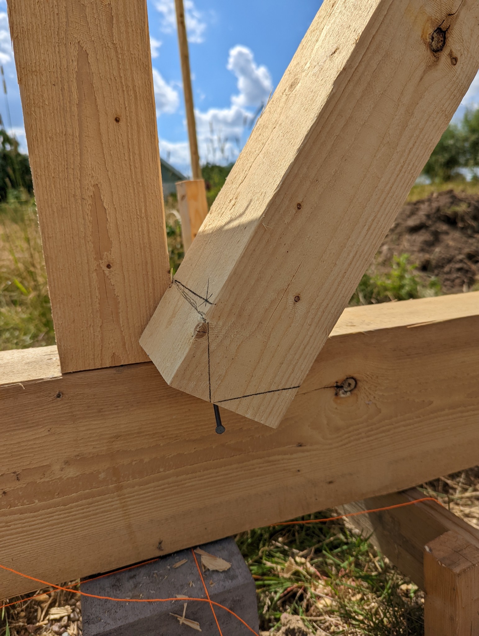

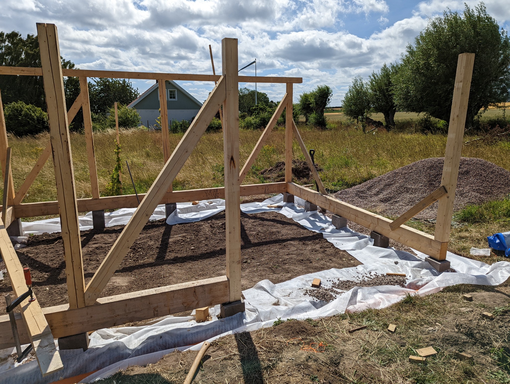

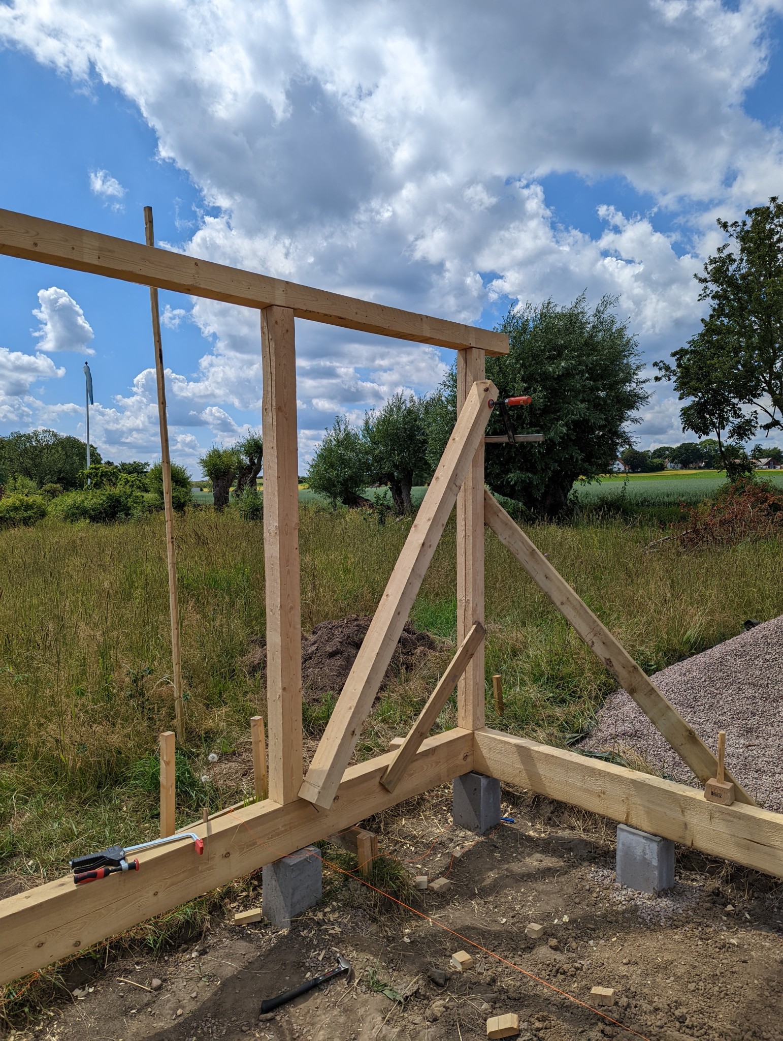

Fixerade snedsträvorna vid ramverket för att rita ut hur de behöver kapas.
Träramverk för byggprojekt med fixerade snedsträvor och verktyg på marken under en molnig himmel.
Snedsträva fixerad vid träramverk med utritad linje för kapning och en tapp i förgrunden.
Tapp till snedsträvan. Funkade hyggligt. Krävde ett visst mått av våld och trixande att få dem på plats. :)
Snedsträva placerad på ramverk med utritade kaplinjer, tving och blyertspenna syns i arbetsmiljö.
Hit hann jag innan det var dags att bryta. Nu får det vänta ett tag innan fortsättning följer.

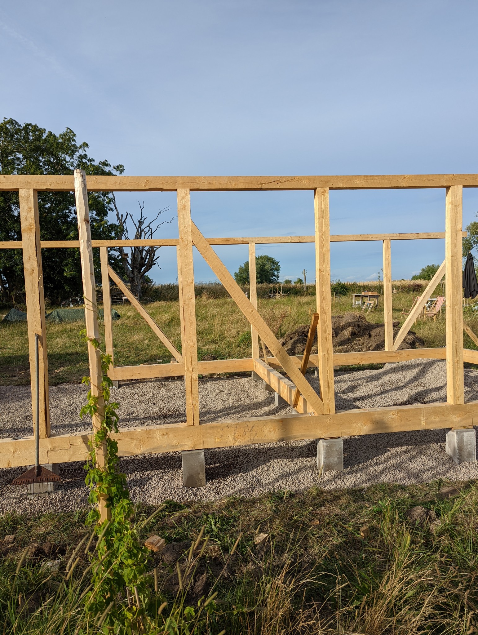

Nu kanske det inte spelar så stor roll. Men snedsträvorna skall sitta "en åt vardera" riktning. Då det endast är bra på att ta kraft från ena hållet. Men du har ju skruvat dem så då spelar det inte lika stor roll.
Men när du gör nästa sida så kan du sätta de på vart sitt håll :)

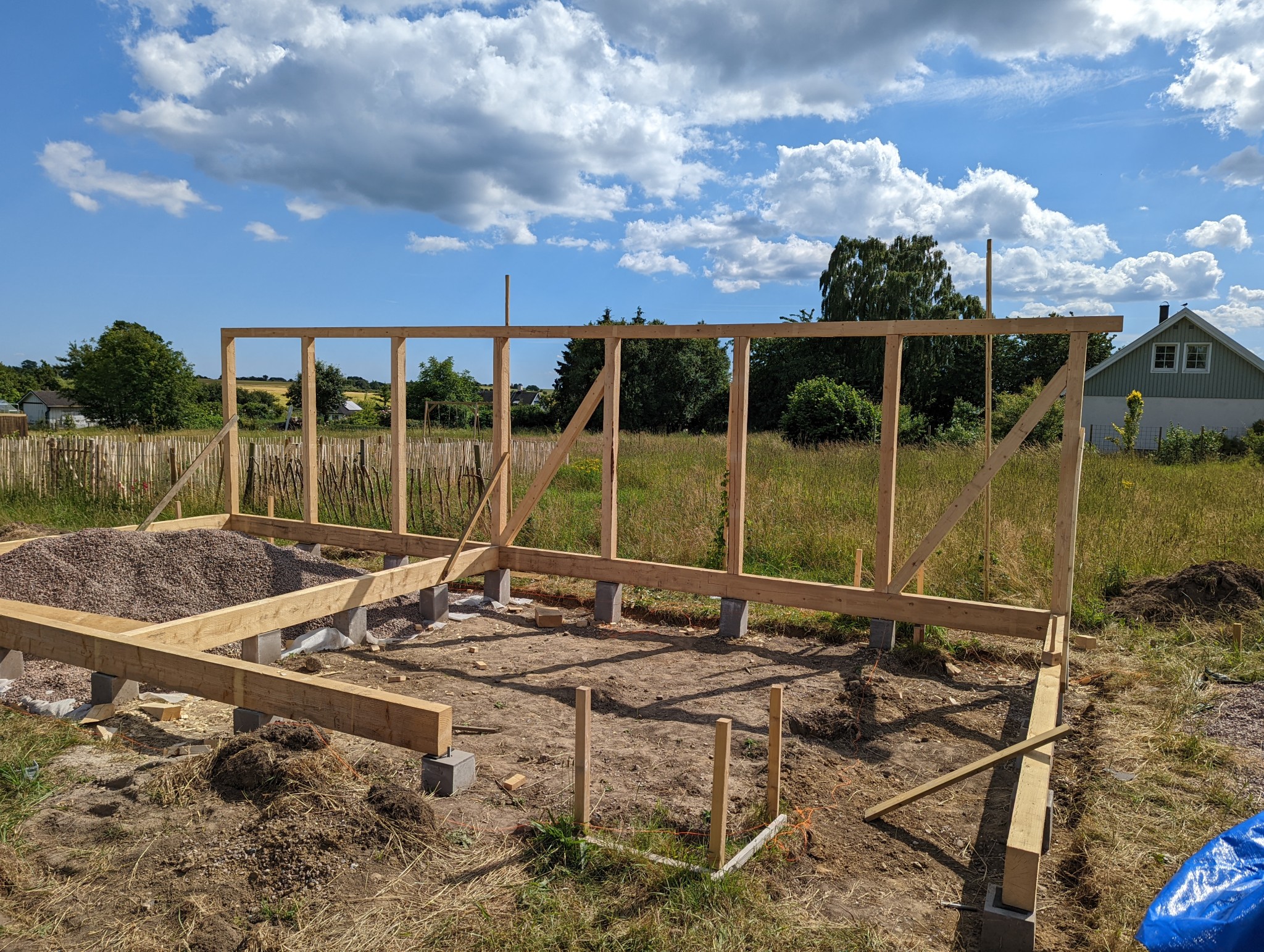

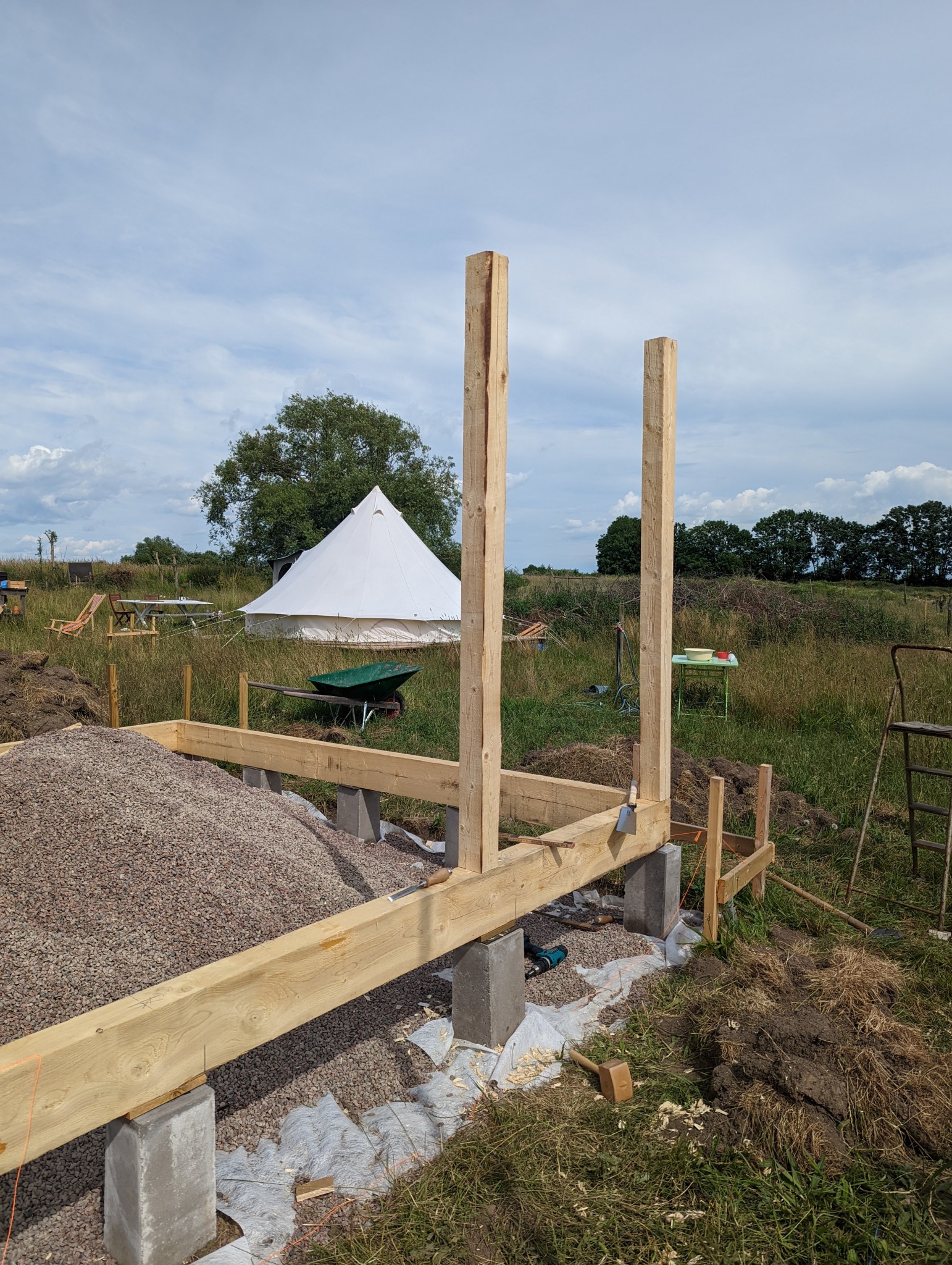

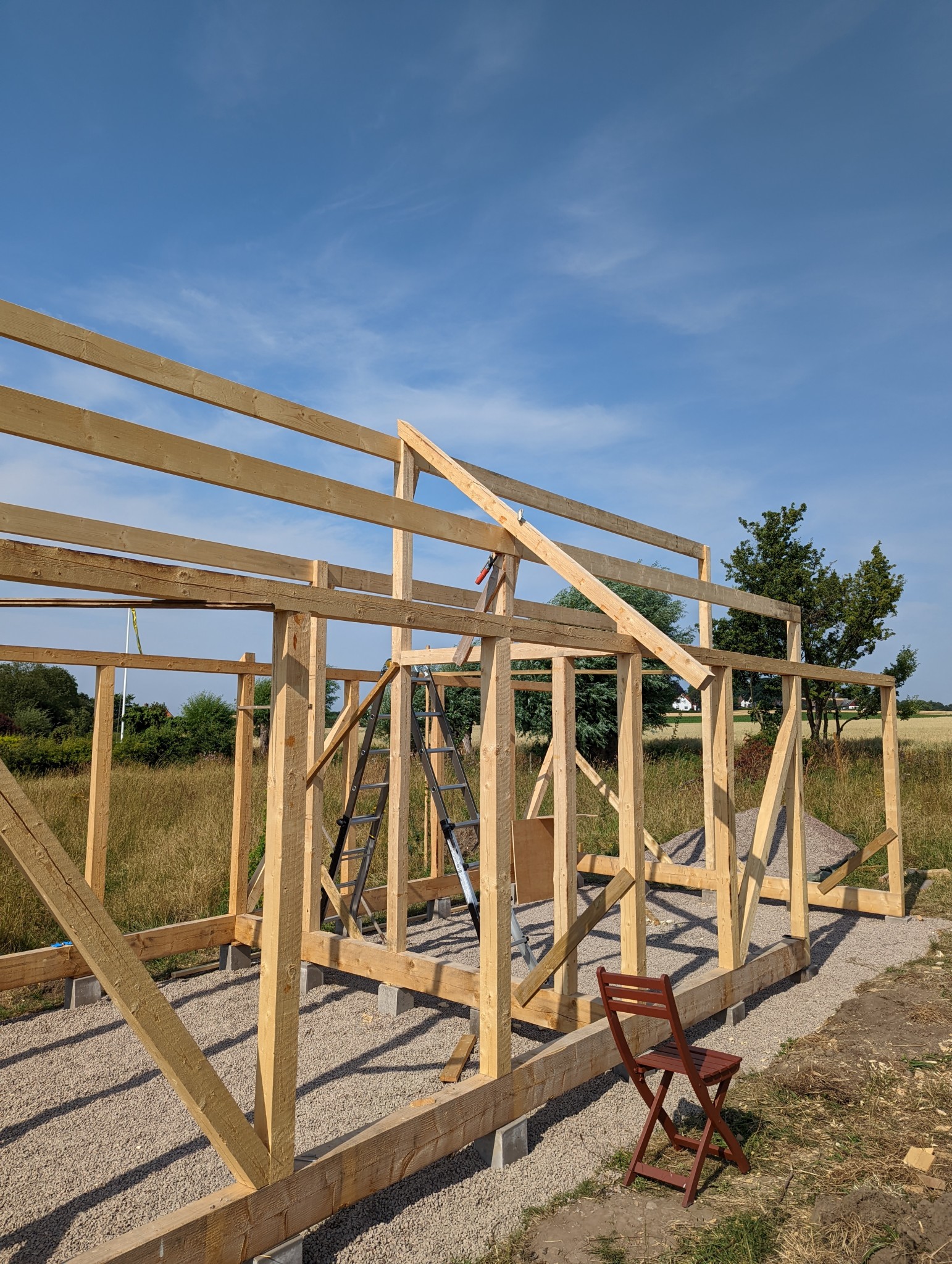

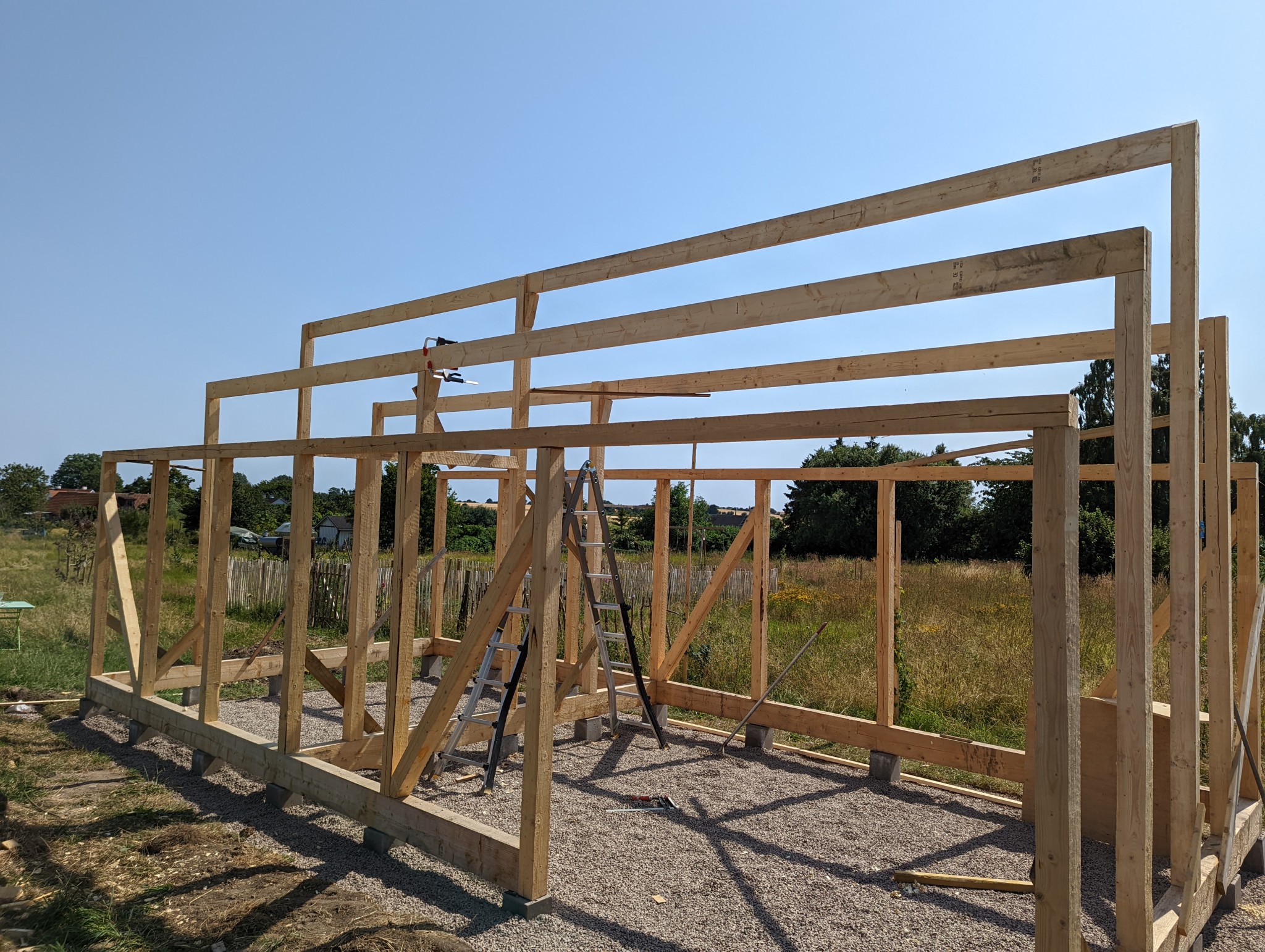

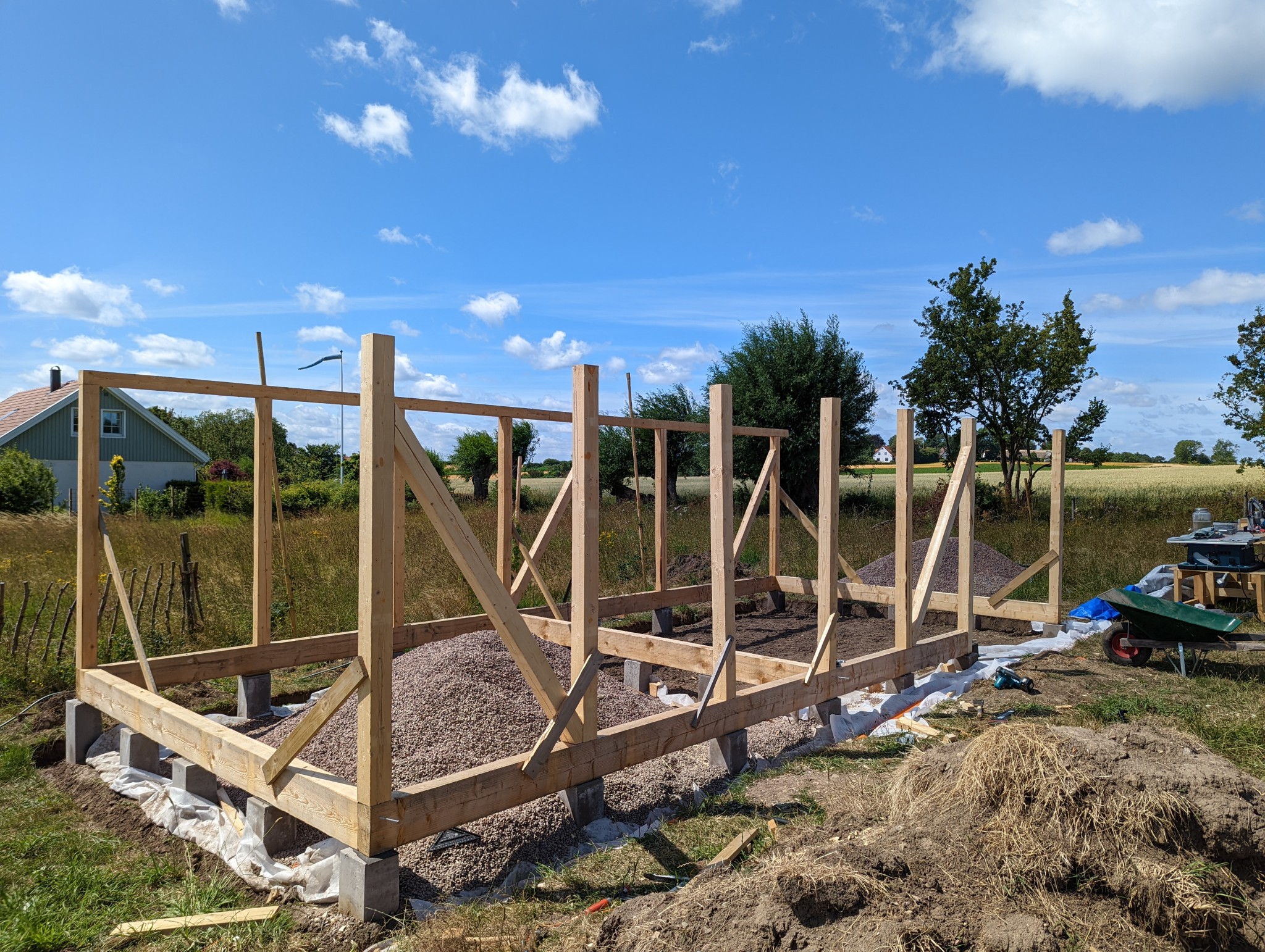

Nu har bygget kommit in gång igen i sommarhettan.
Nu är båda långsidorna färdiga, och sista takåsen kom på plats i eftermiddags ddags. Har även hunnit dränera och skrida ut gruset så det finns ett golv av något slag!

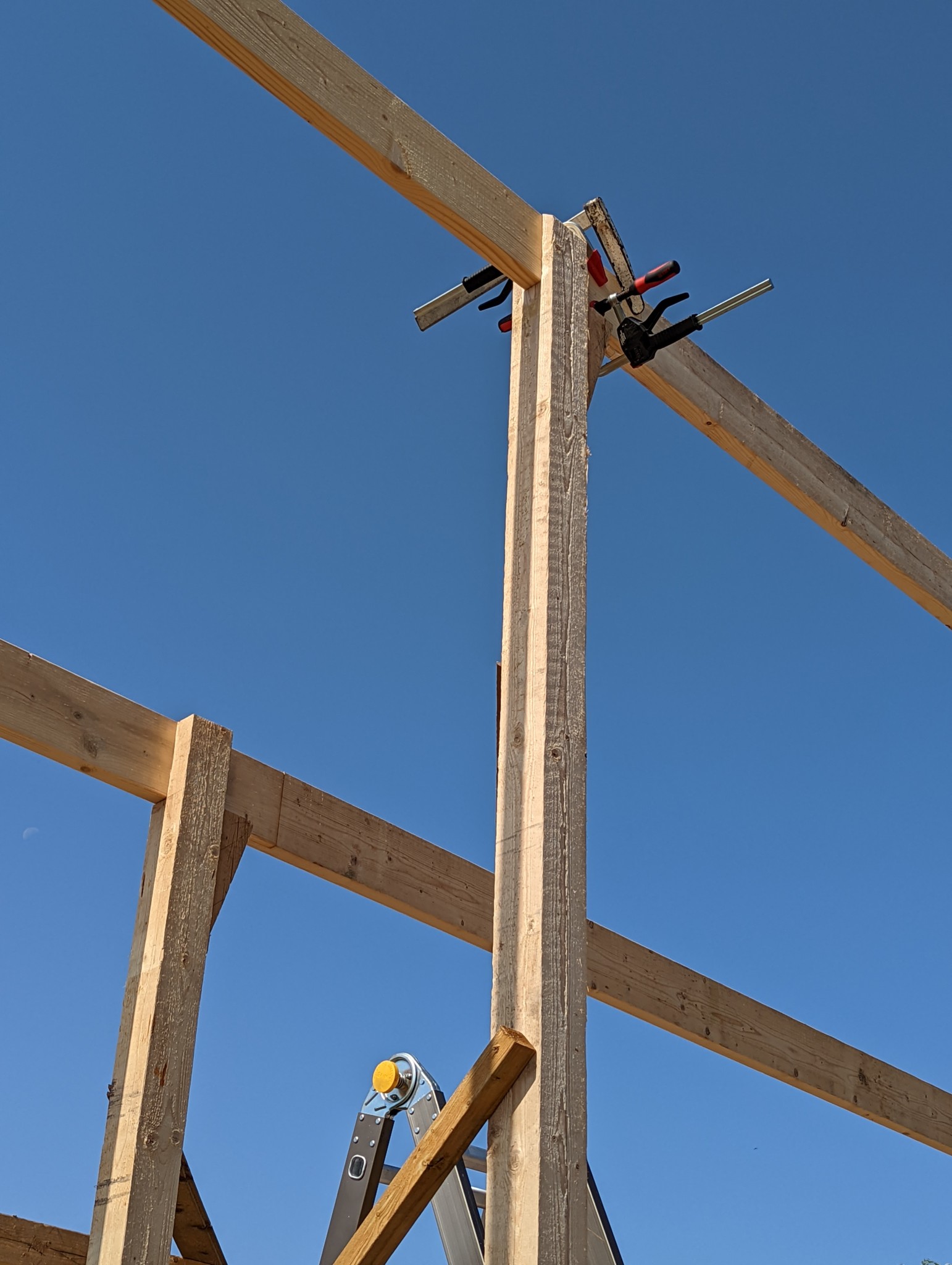

Inte helt lätt att jobba högt upp,så det är skönt med en bra stege. har är takasarnas anslutning till de mittersta stolparna.
Träkonstruktion med åsar som möts vid stolpe, fixerade med klämmor, mot en klarblå himmel.

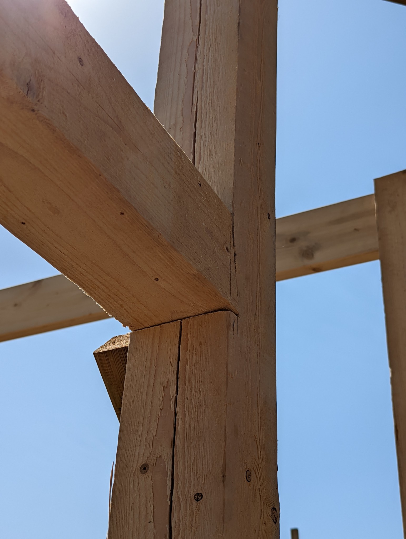

En avväxling infogas med ett litet urtag i stolpen:
Anslutning där en träås är infogad i ett urtag på en stolpe i ett byggprojekt.
Anslutning mellan träås och stolpe med urtag i byggprojekt mot en klarblå himmel.
Nu är alla åsarna på plats, i morgon blir det tväråsarna/högbenen, och därefter snedstagning av kortsidorna.
