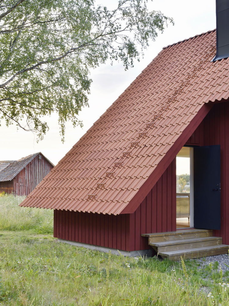

Fick två tankar efter det jag läst i tråden, men de går i helt olika riktningar.
Den första var att ha omvänt lockpanel istället. Då blir det ett mer enhetligt utseende, det kan jag tycka blir fint. Exempel med rödfärgad panel:
Den andra tanken var att ha fönster bakom locklisten till den isolerade delen. Det är ju ett sätt att hålla ihop gestaltningen, men det beror på om ni vill ha fönster. Bästa exemplet jag kunde hitta var det här:
/Pelle
/Pelle
Omvänd locklistpanel hör fan till. Själva principen med locklistpanel är ju att bräderna är svagt spikade så de kan röra sig och så kläms de fast av ribborna som är spikade med en fyratumsspik mitt i springan.
